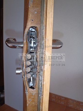

замок на бронедвери.
Наше мнение- гораздо лучше Сувальдник чем цилиндр. Обычно с цилиндрами можно справится за 15 сек, а многие мощные сувальдники даже не проворачиваются свертышем.
Посмотрите, как быстро, домашним инструментом преодалевается цилиндр, даже с броней:
Посмотрите нашу статистику взломов, думаю вам будет интересно:
http://dveri.com.ua/forum/index.php?showtopic=31&st=40
Если недорогой Гардиан, то не 1001, а 3001 иначе, смотрите в статистике взломов 1001-деньги на ветер......

бронедвери и замки
Ваш вопрос довольно не простой....
А станет ли в вашу уже готовую дверь тот или иной замок и т.д.
А порой овчинка-выделки не стоит, а то вы наставите замков, а дверка то была далека от идеала и у вас просто ее отожмут ломиком(алкаши) и весь вопрос. Сколько раз уже так было (см: http://dveri.com.ua/forum/index.php?showtopic=31&st=40)
Данную проблему нужно рассматривать только в комплексе с вашей дверью и т.д.
