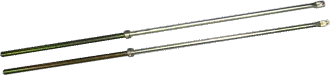

Замок системы " КРАБ" (многостороннего запирания)позволяет вам поворотом ключа приводить в действие ригеля замка и дополнительные тяги, которые фиксируют дверь вверху и внизу, таким образом ваш замок закрывается в 3 стороны, но в петлевой стороне на двери уже находятся противосьемные штыри "антисрезы", а значит ваша дверь зафиксирована в коробке во всех 4-х сторонах.

Система «краб», ее еще называют «Паук»- система вертикальных тяг или ригелей которая может устанавливаться на замки обладающие возможностью подключения этой системы. Самые распространение из таких замков: CISA, MOTTURA, MUL T LOCK, и многие другие. У таких замков есть специальные ушки к которым при желании можно установить специальные тяги, которые в идеале должны быть не кустарно сделанные из арматуры, а должны быть выполнены из облегченных металлических профилей или полых трубок. На конце тяги должен идти утолщенный ригель, обычно 12 мм, в то время как тяга может представлять собой гнутый уголок из металла с толщиной стенки1.5 мм. и сторонами10*10 мм – чем-то напоминает шпагу, с металлической болванкой на конце. Желательно чтоб вся система ходила в специальных пластиковых втулках. Такая система будет дороже самопальной, но сэкономленные деньги на тягах из арматуры обязательно вылезут через годик в виде поломки замка. Так что специалисты «Весь мир бронедверей» рекомендуют если и ставить тяги то хорошие профильные, а если на них нет денег, то самопальные лучше на ставить вообще.

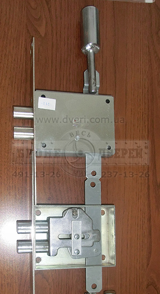

Дело в том, что два дня назад к нам позвонил и подъехал наш заказчик с просьбой заменить ему замок , мы пошли ему на встречу и предоставили ему такой же замок. Но то что мы увидели нас немного шокировало… Ригеля у замка были вывернуты наружу- как будто на него наступил слон. К самим дверям заказчик претензий не имел- их не разломали, но по его словам воры проникли через окно и при помощи толи лома, толи домкрата выдавили ригеля самого замка и к сожаления украли много инструмента т.к. там шел ремонт и в квартире никто не жил, то у воров было огромное количество времени для того, чтоб спокойно и тихо сделать свое дело.
Кто знает, может если б у замка была система «краб» может это и задержало б гостей на какоето время, а возможно и стало б непреодолимой преградой.

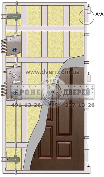

Добрый день.
При установке в дверь двух больших дверных замков с системой тяг "краб" верхняя тяга устанавливается к верхнему замку, а нижняя - к нижнему? Не будет ли перекоса или подклинивания замков при эксплуатации двери из-за этого?
Верхний замок Iseo 618DF-3
Нижний замок Iseo 672.0028
То есть рассчитаны ли данные замки на эксплуатацию только с одной тягой (верхней либо нижней)?
Или второй замок лучше взять меньшего размера, а обе тяги установить на большой замок?

'Веля' отвечу вам основываясь на собственный опыт в 20. лет.
Слухов и мифов про входные двери есть очень много, например этот Миф о дороговизне испытаний развеян тут.
и многие другие.
Все приходится проверять опытным путем и жизненными ситуациями.
1. Используемые нами замки ( в той специфической схеме монтажа, направляющих, карманов, которые используем мы в своих дверях Бодигард) - не показали разбалансировки при установке 1 тяги.
Что будет с другими замками и в других дверях- большой вопрос и дать на них ответ нереально. Все индивидуально.
2. Ни в коем случае не портьте наши двери внесением в них изменений, а тем более заменив мощные замки на хлипкие.
Яркое пояснение тут:
Да и эта история многое поясняет Попытка взлома двери Бодигард 4 класса болгаркой на Троещине.
Кроме этого помните, что базовая модель 4/2 "усиленная" с крабом выстояла 4 часа до полного ее открытия!
Преодоление системы краб заняло в нашей двери с ее защитами около 30 мин.
Т.е. двери 4+ класса Бодигард в комплектациях без краба должны выстоять не менее 3.5 часов взлома при необходимом времени в 30 минут!
Настоятельно рекомендуем не вносить изменений в наши двери т.к. чаще это при водит к их ухудшению, например как сегодня я общался с девушкой и она ну очень уж хотела замок "Барьер Премьер".
Я ей объяснил, что установив мы 2 таких замка в случае как тут Попытка взлома двери Бодигард 4 класса болгаркой на Троещине.
То квартира была б ограблена.
Т.к. потребитель не вносил изменений в конструкцию двери, то базовая модель двери 4/2 "Оптима" защитила его от взлома даже с малой болгаркой.
Вот такой развернутый ответ на ваш вопрос.
Берите только проверенную и сертифицированную комплектацию, в том варианте, в котором она испытывалась и избавите себя от большой вероятности себе же навредить.

Посоветуйте что лучше установить при прочих равных условиях:
два больших замка (Iseo 618D-3 и Iseo 672) без системы тяг краб или один большой (Iseo 618D-3) + один маленький замок (Mul-t-lock 353P) с тягами краб (+ девиатор Mottura 96.086) ?
