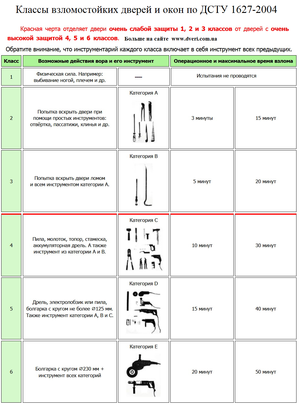

Воры действуют легкодоступным инструментом по 2 и 3 классу поевростандарту EN 1627 -2014
Дверей 4 класса и выше взломано 0. хотя попытки были.
Как защитить квартиру от воров?
Если воры действуют инструментом по 1-3 классу взломостойкости-то соответственно двери надо брать на 1 класс выше-от 4го.
Что подтверждают неудачные попытки взломов дверей 4 класса. Напомню, что почти за 9 лет воры не взломали ни 1 дверь Бодигард от 4 класса и выше.
Т.Е. Сила не в слове Бодигард или еще каком, а в классе стойкости двери! Т.к. мы ни разу не видели ни 1 взломаной двери любого производителя начиная от 4 класса, хотя их стоит в Украине около 5%. Конечно речь идет только о сертифицированных производителях с сертификатом соответствия EN 1627 -2014 т.к. сейчас уже есть очень много подделок. Напоминаю, что начиная от 4 класса взломостойкости производители должны ставить замки максимальной стойкости к отмычкам.

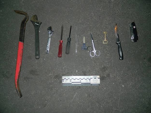

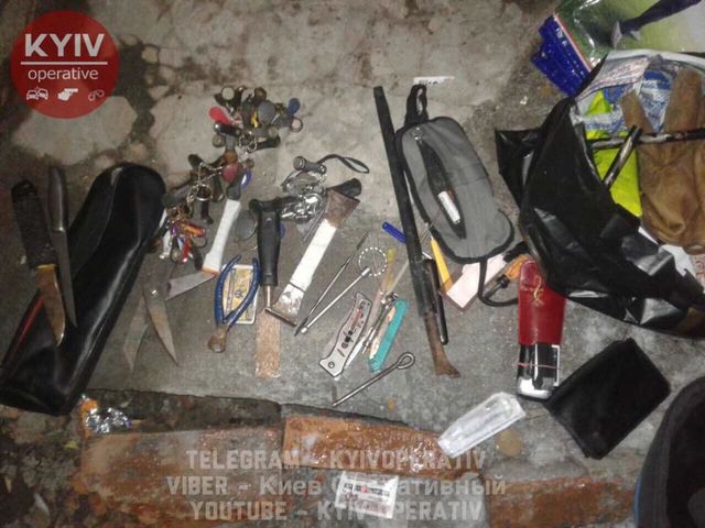

Джентельменский набор + лица героев в коллекцию.
В Киеве под жилым домом задержали двух мужчин с "набором домушников" (фото)
Фото воров домушников.
Инструмент воров.
Тут описаны
Инструменты воров

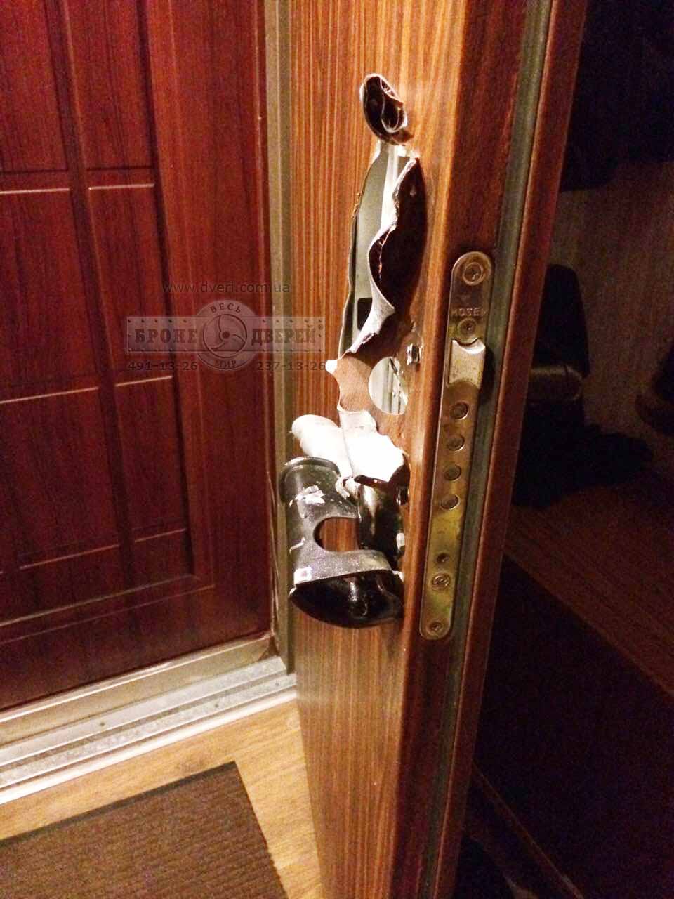

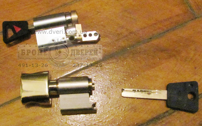

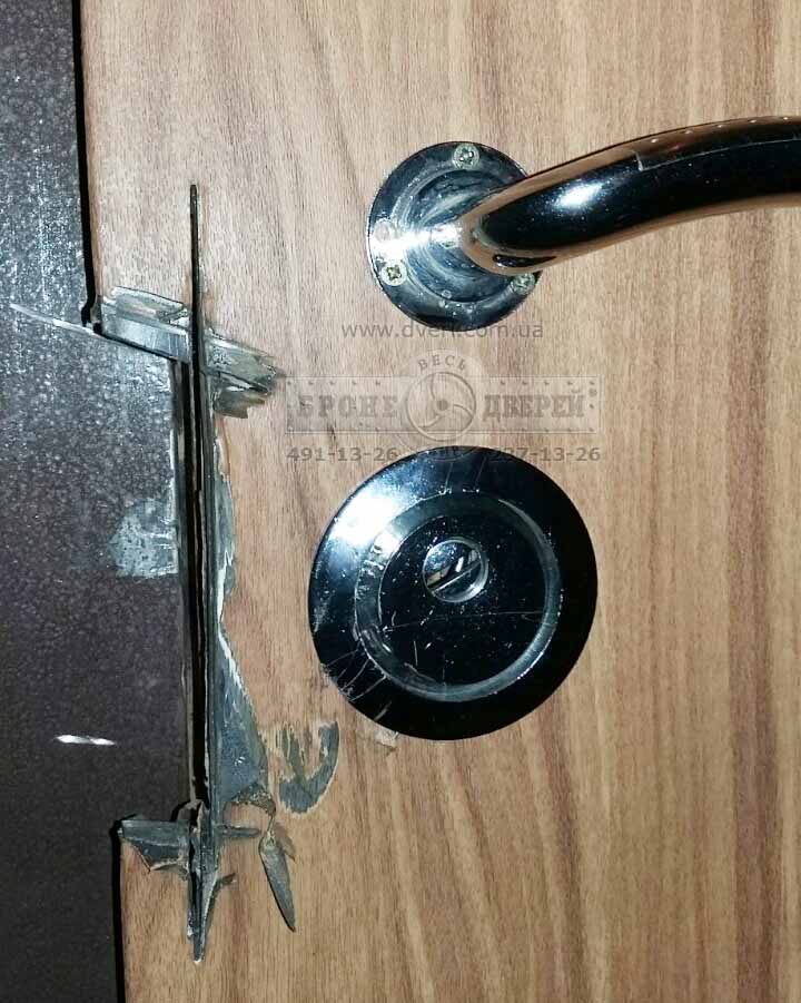

Очередной взлом двери в Киеве.

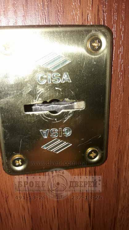

К нам за помощью обратился человек и сообщил, что его дверь взломали и обокрали квартиру.
Дверь стояла другого производителя с Мдф накладкой.

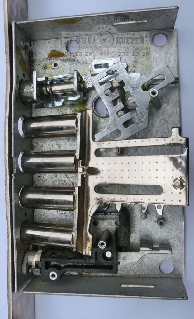

Предварительно верхний замок Mottura 42701 сейфовый язычковый.
Нижний замок - сбили броненакладку.
Девушка не дождалась нашего мастера и воспользовалась услугами другой компании, по этому рассказать больше и выложить фото не можем.

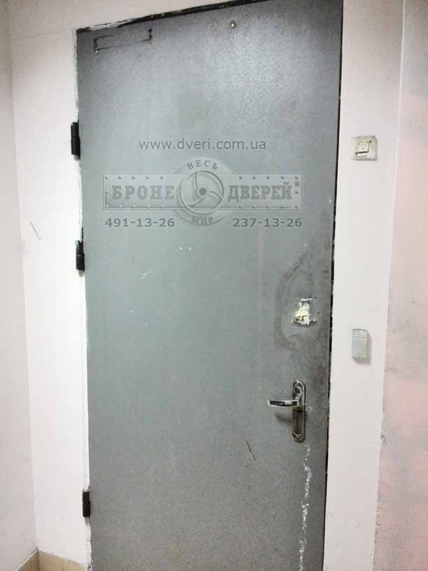

Воры взломали двери в Киеве ул Вышгородская.
Общая дверь стала зановеской для вора.
Фото аналогов.
Квартиру ограбили. Вчера к нам обратилась женщина по рекомендации своих знакомых и поведала нам свою историю.
Стоит общая дверь на 3 квартиры.
Квартирная кража произошла днем, когда женщина вышла и соседей не было.
Как выяснилось у женщины стояли китайские входные двери, их воры покурочлили, поразрывали, вырвали замки.
Когда женщина вошла домой, то двери у нее были раскрыты на распашку и в квартире бардак.
Милицию вызвали.
Вроде ценного ничего нет, но воры забрали ноутбук, планшет 2 пары сапог в коробках и серебрянную цепочку.
Воры действовали очень нагло и безнаказанно и мы считаем, что это в т.ч. и из-за тамбурной двери, которой воры были прикрыты.

Давайте снова сверим эту ситуацию с табличкой:
Можно ли было еще давно спрогнозировать результат и дать оценку рискам ограбления?
Конечно же да! Вероятность ограбления квартиры в которой стоит не сертифицированная на нормальный класс взломостойкости дверь, да еще и за такой же тамбурной дверью- максимальна!
Что ж изменилось в оценке безопасности данной квартиры после замены китайской двери на украинскую за 250 баксов и то же без сертификата на взломостойкость?
Ничего.

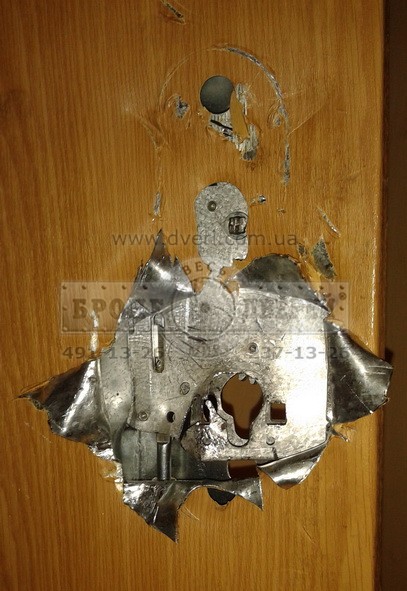

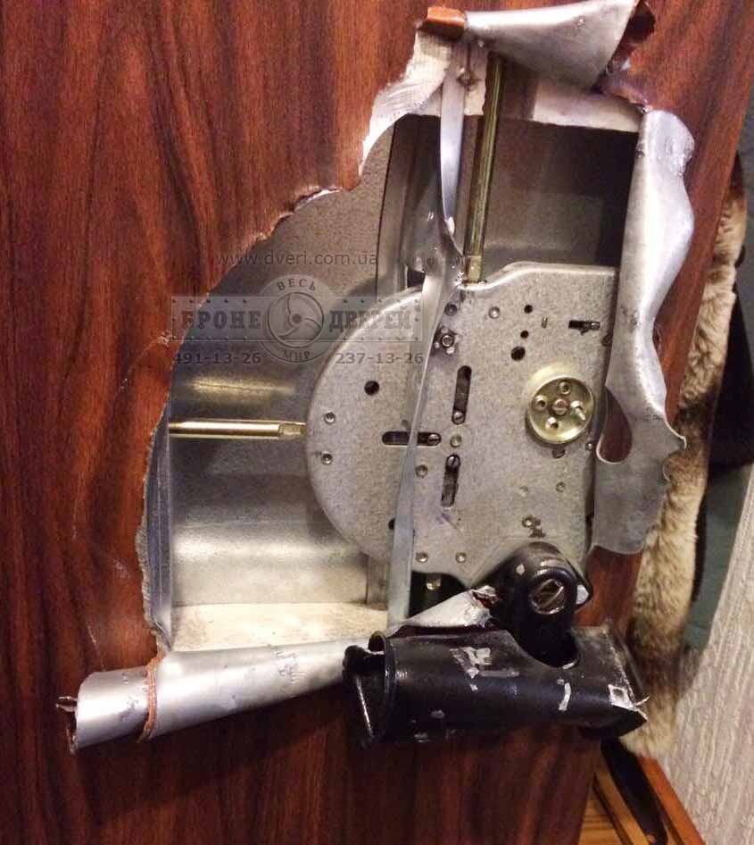

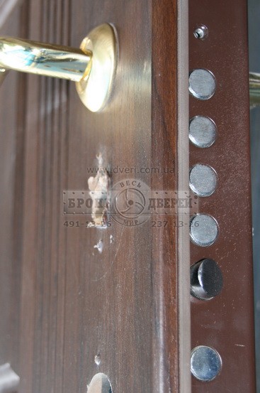

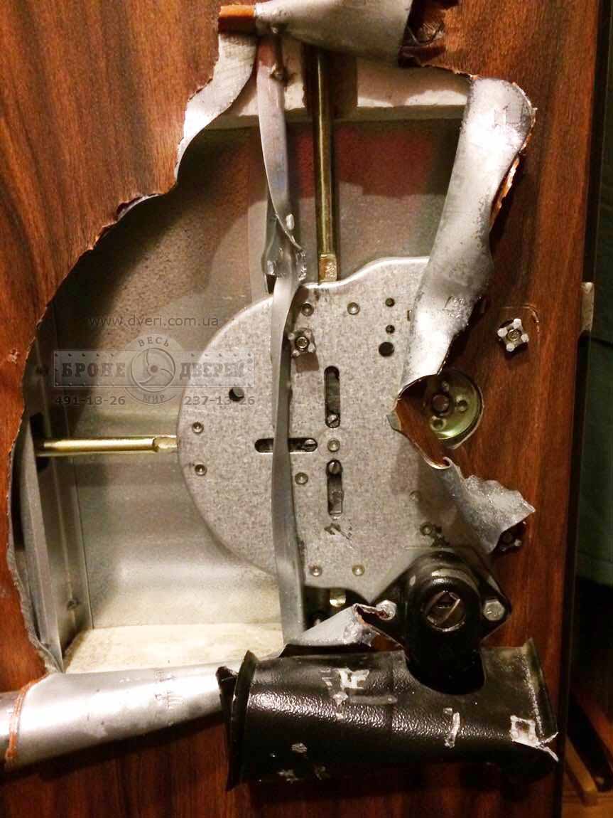

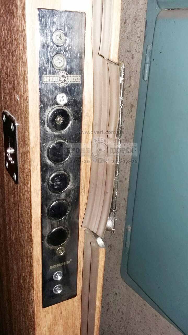

Взлом израильской двери в Киеве.
Снова жестко лопнул миф про надежность израильских дверей...
Тамбурная дверь не помогла.
На объект выезжал мастер Владимир. Пострадавший попросил оценить стоимость ремонта двери.
Мастер посоветовал заменить консервную банку на настоящую взломостойкую дверь с сертифкатом начиная от 4 класса взломостойкости.
Как решит поступить пострадавший- время покажет.
По взломанной двери можем сказать следующее:
Тамбурные двери.
Перед дверями стояли тамбурные двери которые были открыты без повреждений. То же можно сказать и про китайские двери.
Вы можете увидеть другие Взломы тамбурных дверей ворами

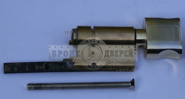

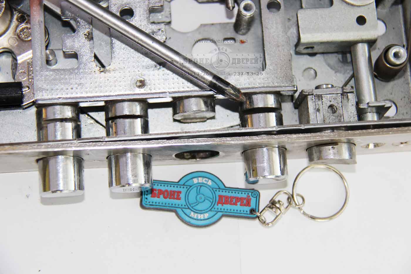

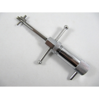

Скорее всего воры действовали подбором ключей или простейшими самоимпрессионными отмычками для цилиндров.
Израильские двери( скорее всего Суперлок, но это не 100%) были установлены вторыми в 1 проеме за китайскими дверями. На самом деле, как видите принципиально типа израильские двери не очень отличаются от китайского ширпотреба.
Результат столь же плачевен.
К сожалению в нашу страну завозилось много дверей такого плана и под видом "типа израильских надежных" впаривались потребителю.
Их настолько часто взламывают, что они даже получили свой отдельный раздел в статистике взломов, как очень часто взламываемые двери.
Взломы израильских дверей

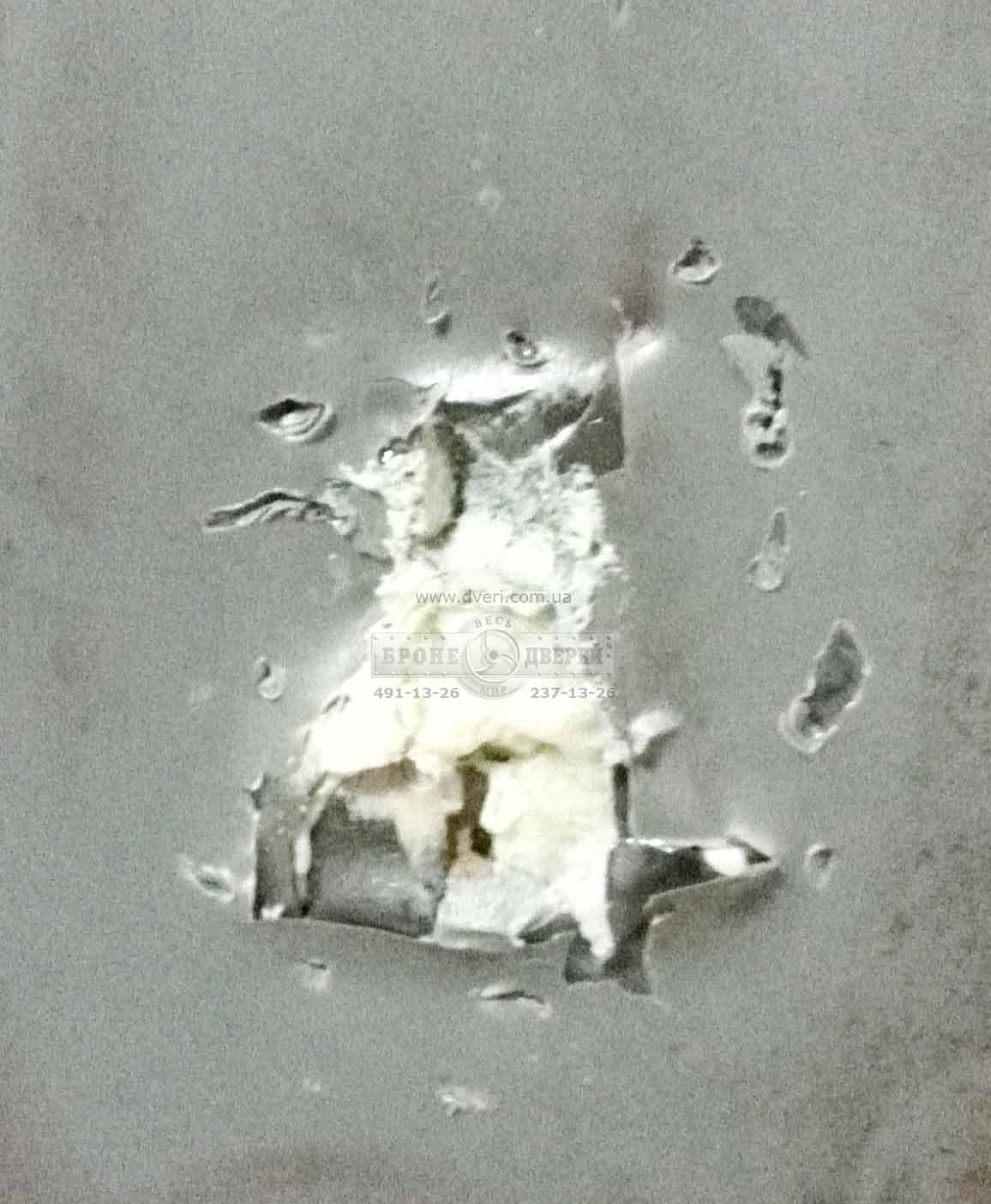

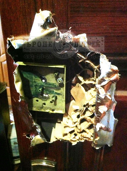

На наш взгляд воры действовали неким ножом для резки металла, скорее всего как на этом фото.
Может нож был попроще.
Видео как взламываются двери кильичным ножом:
[youtube]zx8BavOUCwA[/youtube]
Выводы.
Предварительно воры действовали практически безшумно несложным слесарным инструментом по 2-3 классу взломостойкости EN 1627 -2014
Соответственно если б это были сертифицированные взломостойкие двери не ниже 4 класса, которые должны были б выдерживать схожие попытки взлома от 30 мин. и более)- квартирной кражи могло б не произойти.
Сертифката на взлом на эту дверь у пострадавшего нет.
На наш взгляд данные двери могли б получить 2-макс 3 класс, если б проходили испытания.
Снова смотрим табличку с уровнями безопасности.
Конечно, если б у взломанной двери было нечто похожее на наш Замковый карман двери Бодигард мод 2016.
то взломать ее таким простым способом не удалось бы однозначно.
Но нет там такого кармана и быть не могло потому, что Какого класса взломостойкости эти двери?
А ведь в этой двери еще много других слабых мест, которые даже нет времени описывать, многое уже описано в историях взломов израильских и др. дверей.

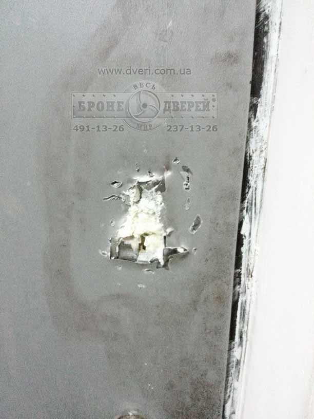

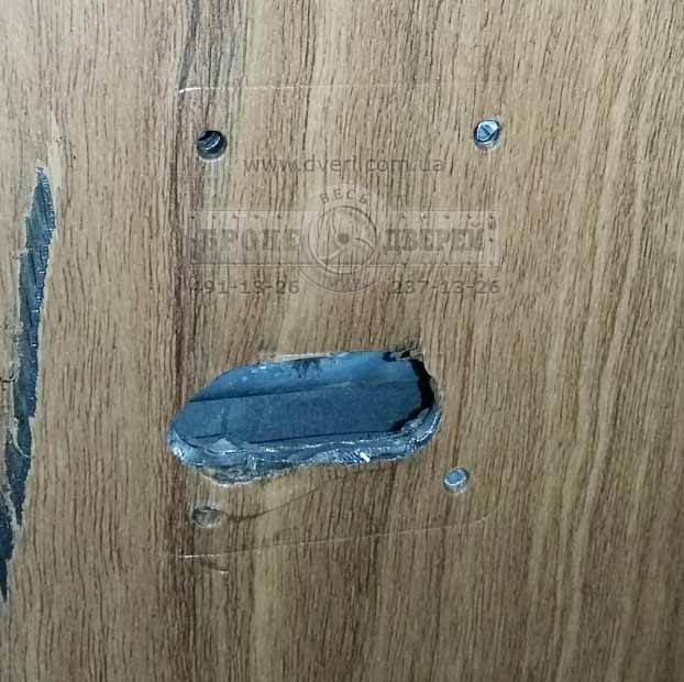

Взлом двери в Киеве б-р Коновальца 7/9.
Взлом двери ножом для резки металла
Со слов пострадавших, помещение было ограблено( произошла кража в помещении), хотя там не так и много чего было ценного.
Мы только 3 дня назад описывали случай взлома двери таким же инструментом. Вот он:
http://dveri.com.ua/forum/index.php?showto...post&p=4857
Вы можете посмотреть насколько популярны Взломы дверей разрезанием полотна двери.
Соответственно выводы и советы там же описаны. С тех пор ничего не изменилось smile.gif

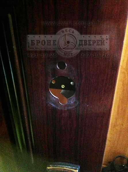

1.2.2017, 23:23
Возможно попытка открыть отмычками двери Бодигард 4 класс.
НЕУДАЧНАЯ!
Входные двери в Киеве ул Глушкова.
Сегодня с вопросом к нам обратился наш клиент у которого стоит базовая модель двери Бодигард 4/2 Оптимальная.
У него сложилось ощущение что их пытались вскрыть отмычками или что-то такое.
Текст письма:
"у меня стоит дверь вашего изготовления а сегодня днем произошла такая
ситуация:
сын запланировано рано возвращается с учебы и видит перед нашей дверью
мокрые следы в количестве и слышно как спускаются по лестнице.
Тамбура нет, площадка общая для лестницы и лифта.
На замочной накладке появились интересные царапины. См.фото во вложении.
Это мог быть наш ключ (вроде не очень возможно такое оставить) или
попытка подбора?"
Не могу точно сказать как сильно это повлияет на различные типы отмычек....но есть маленькое но...
У человека на замке накладка от "ЧИЗА", а стоит специфический замок "БОРДЕР ВМБ с шторкой".
Вы можете посмотреть и другие Вскрытие дверей отмычками или ключами
Тут вы можете увидеть все попытки взломов дверей Бодигард
Я узнал больше у владельца двери Бодигард о его квартире и защищенности.
У него выполнены многие пункты из наших 10 СОВЕТОВ ПО БЕЗОПАСНОСТИ
По этому на данный моент, пользуяюсь табличкой
Делаем немного обнадёживающее заключение что с учетом того, что у него стоит дверь не ниже 4 класса и выполнены многие пункты из 10 советов по безопасности-[b] вероятность ограбления- МИНИМАЛЬНА!
Но все равно надо быть максимально осторожным и бдительным.
Добавлено позже.
Пока на 12.02 я не могу точно сказать от какой отмычки мог быть этот след.
Может отмычка Хобса?
