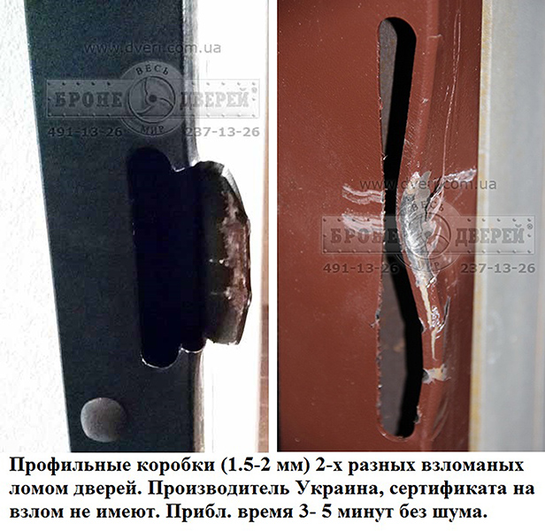

Напомним вам, что двери отличаются не по типу металлопроката, а по классу взломостойкости, пожаростойкости, звукоизоляции и т.д.

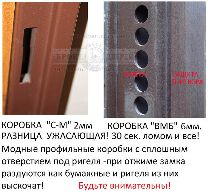

При этом мы делаем все типы металлоконструкций, но оптимальной выбрали-комбинированнную. Коробка из уголка, а полотно и защитные карманы для замков и т.д. изготовлены из специальных профилей.
Вот как выглядят наши популярные двери 4 класса.

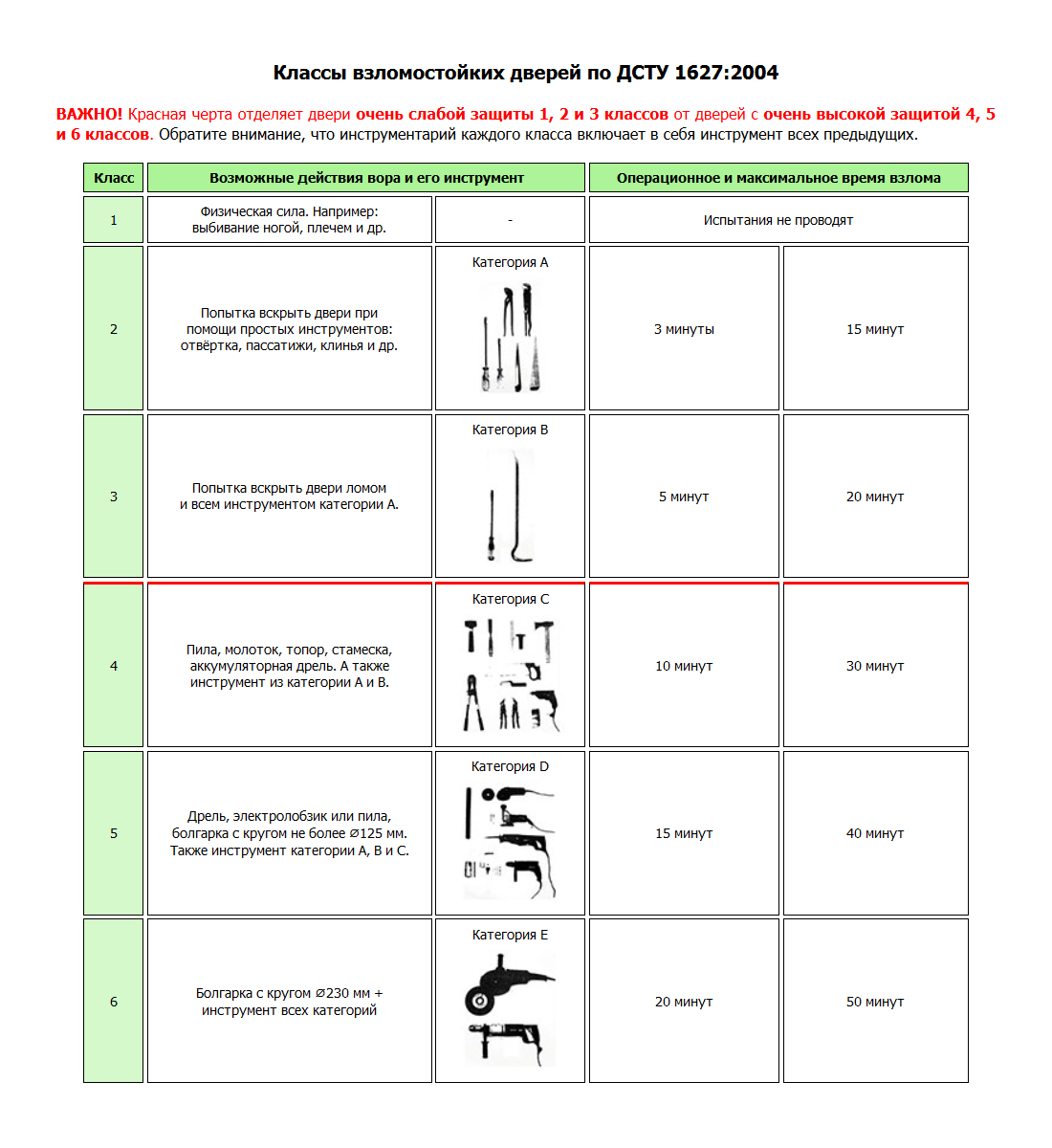

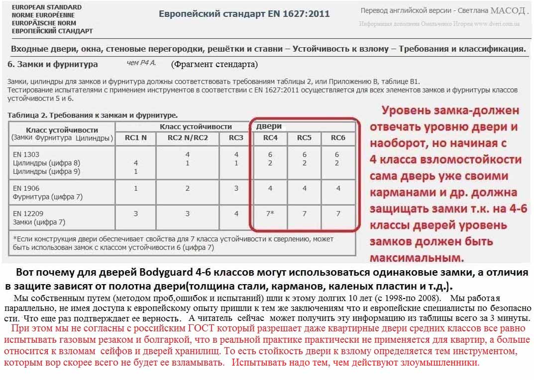

Пусть хоть из проволоки сплетена, поймите правильно. Забудьте про это. Двери выбирают по классам ДСТУ ENV 1627.
Согласно ДСТУ ENV 1627 классов 6-ть штук. В введении в ДСТУ ENV 1627, а также независимо практическим путём (например, нами) доказано что брать в квартиру двери ниже 4-го класса опасно в той или иной мере.
95% дверей в Украине - 1 класс защиты по ДСТУ ENV 1627. "Защита от выбивания ногой". Благодаря этому имеем такую криминальную ситуацию. Это вам готовая причинно-следственная связь.
Класс по ДСТУ ENV 1627 - это готовый результат в виде документа на двери, который ГАРАНТИРОВАННО избавляет потребителя от сложных мук выбора. Выбрав ТОЛЬКО класс и отделку - потребитель получает самое качественное решение. Когда сертификата по ДСТУ ENV 1627 нету, то выбирая замки, толщину стали, количество рёбер и прочие мифы Древней Греции вы с вероятностью 95% совершите ошибку, отнесёте деньги неизвестно куда, получите неизвестно что и без всяких гарантий. Мне было бы страшно такое делать. Честно.
Только вооружившись ДСТУ ENV 1627 потребитель может достичь желаемого. ДСТУ ENV 1627 - лучшее чем стандартизация вооружила обывателя в выборе не только дверей, но и окон, жалюзи и ролетов.
Благодаря тому, что большинство потребителей (всего дверного рынка в целом) игнорируют всю суть ДСТУ ENV 1627 и развелось куча контор с красивыми вывесками, огромным ассортиментом и, самое страшное, что может быть для некомпетентного юзера, иллюзией выбора. А потом пошло и поехало, "ну не могут же они всем врасть", "как у всех", "все же не могут ошибатся", "ну и мы туда же" и другие формы стадного инстинкта во всём своём совдеповском многообразии и "великолепии". СПРОС С АНТИЧНЫХ ВРЕМЁН ПОРОЖДАЕТ И РЕГУЛИРУЕТ ПРЕДЛОЖЕНИЕ.
Если вы поняли это, то во вложении ПРИЗ smile.gif Ещё 2 очень ценных документа. Что бы вы поняли всю ценность этой информации, представьте что кто-то 11 лет из наших 18 лет (2016 год на дворе) по полигонам и лабораториям проводил тысячи тестов и испытаний, чтобы всё это подытожить и создать выводы. А вы в одночасье её получаете.
