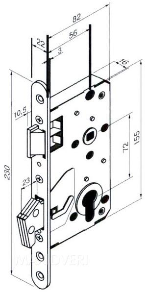

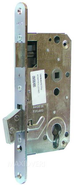

В Ваши двери надо устанавливать Барьер 3Р , а вместо того что стоит наверное с наименьшими переделками подойдет Аблой 4272 , цилиндр Мауер Гард Миллениум размерности 27+35

Alek-3aaa, спасибо за ответ
на счет Алой 4272, у него интересный ригель с защелкой
однако Бэксет: 56 мм, а у старого замка 50 мм
- как поставить Аблой в таком случае?

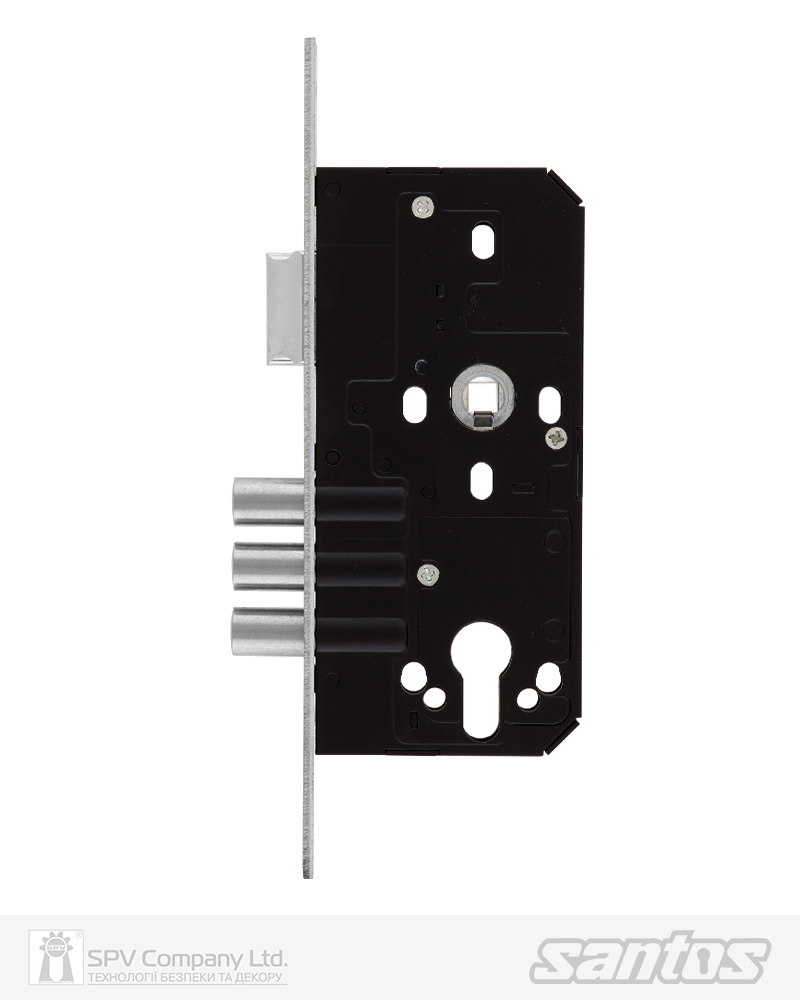

- что Вы можете сказать про Santos Sash Lock 372?
он мне вроде подходит по параметрам (Бэксет: 50 мм. Межцентровое расстояние: 72 мм)
 Santos_Sash_Lock_372.pdf ( 154,51 ) : 946
Про него написано "Основний замок Santos Sash Lock 3-ї серії має захисну загартовану пластину механізму замка."

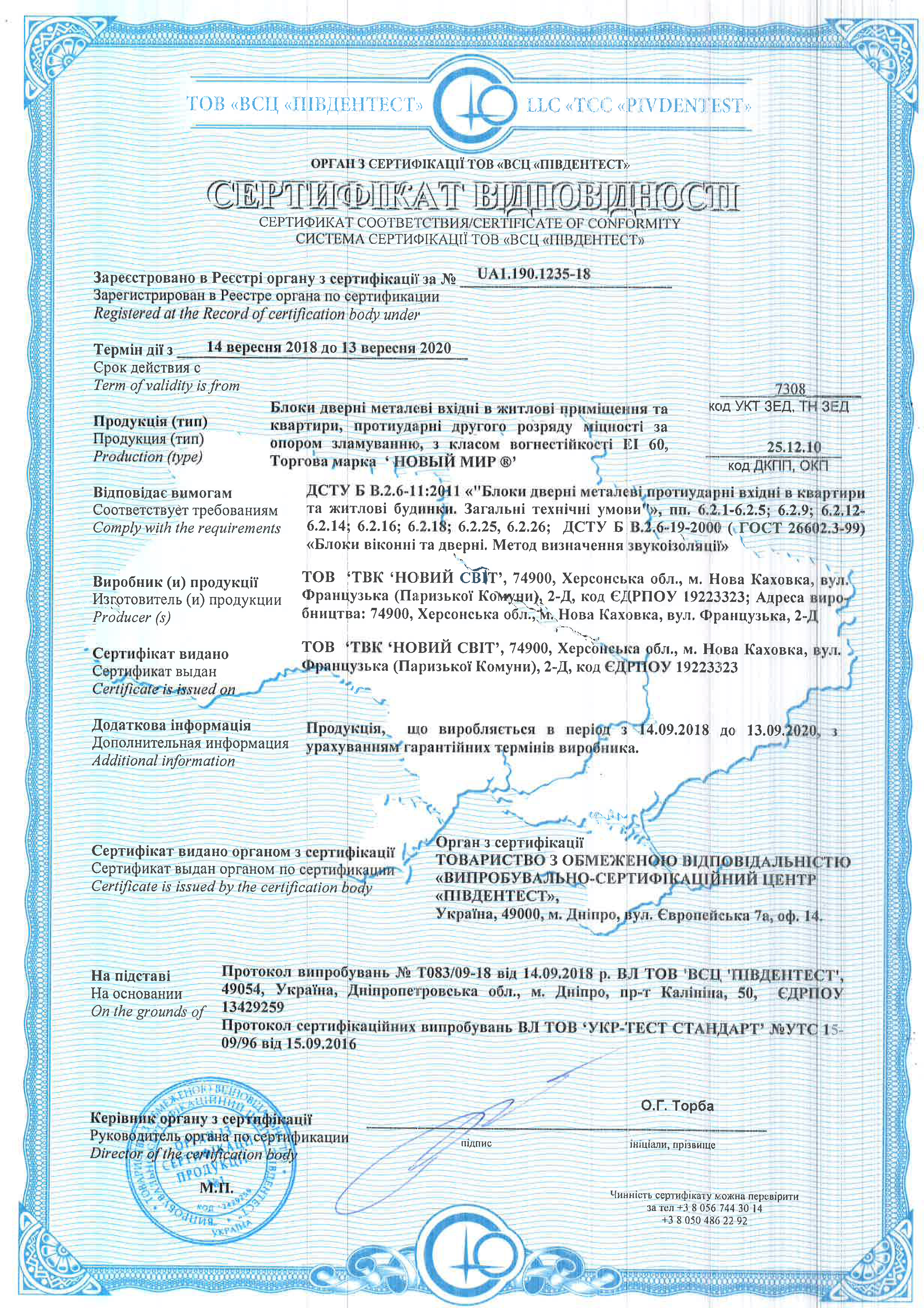

Игорь, что вы скажете об этом сертификате на бронедвери?

25.4.2019, 22:13
Указанный вами сертификат говорит о том, что у дверей нормальная звукоизоляция не мене 25 Цдб и т.д.
Ни какого отношения к взлому или отмычкам. Это Строительный стандарт на двери ДСТУ БВ.2.6-11:2011
Мы по нему сертифицировали свои двери еще в далеком 2004 году.
Этот стандарт вообще не предусматривает проверку на стойкость к отмычкам и взлому как Стандарт на стойкость к взлому отмычкам двери, окна... EN 1627 -2014

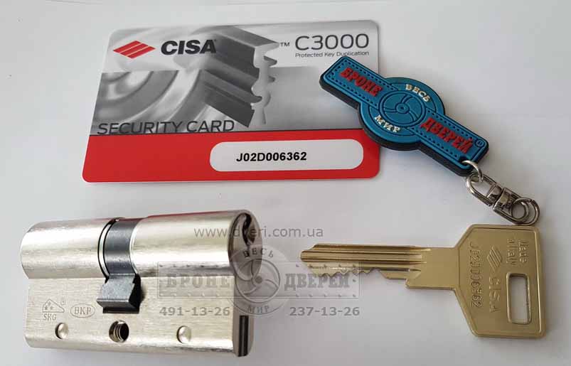

Отмычки не стоят на месте, по этому мы сейчас завезли интереснейшие цилиндры как раз против Самоимпрессионная отмычка для цилиндров
Это новинка от Чиза- Cisa c-3000s.
И ими будем комплектовать новые БГ.
Он получил очень высокие оценки аварийщиков.
В него вроде даже просто не засунешь свертыш или Самоимпрессионная отмычка для цилиндров
и новые крутые пины от Чиза.
