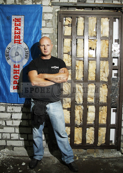

Существует ошибочное мнение, что:
дверь с более толстым листом стали- лучше бронедвери с тонким листом стали.
На самом деле и ДА и НЕТ.
Толщина стали на входной двери имеет значение, но это не панацея и даже возможно изготовить надежные стальные двери без единого листа стали! Бронедверь будет выполнена с настолько мощным каркасом из ребер жесткости, что в листах просто не будет необходимости.
Неужели возможно разработать настоящую взломостойкую бронедверь без единого листа стали?
именно на этот вопрос мы постараемся ответить на ближайших испытаниях.

Игорь, здравствуйте. Скажите пожалуйста, какой приблизительный вес получился у "двери без листов"?
Именно двери, без коробки, спасибо!
7.7.2017, 7:29
Ivantsov
Все очень приблезительно т.к. зависит от размеров.
Вес ПОЛОТНА ДВЕРИ можно примерно высчитать зная, что каркас полотна выполнен из уголка 63*63 *6 мм. По фото за 1 минуту можно прикинуть метраж уголка и умножить на вес.
Еще надо будет к этому добавить примерно 10 кг-вес карманов и замков и вы получите ответ на свой вопрос.
Вес уголка примерно 5.8 кг/мп.
мп примерно 19. Итого примерный вес около 110 кг-это мощнейшее полотно без стальных листов.
Со временем я осознал, что сделали решетчатую дверь примерно 4 класса smile.gif
