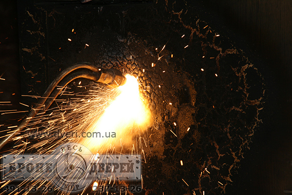

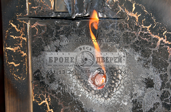

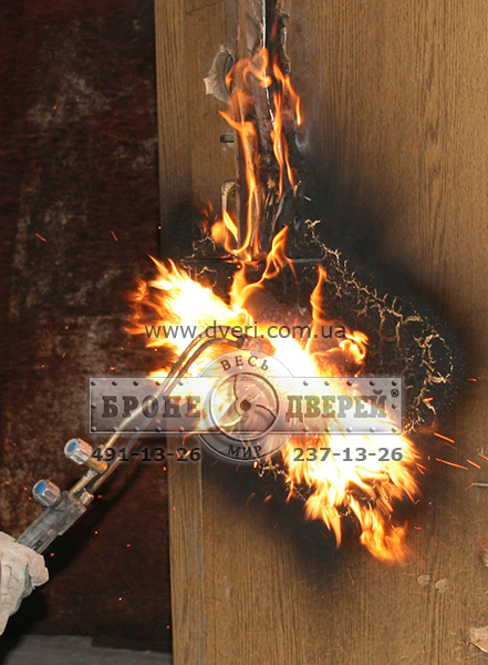

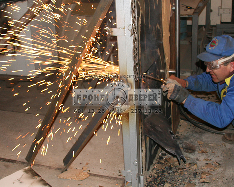

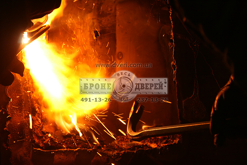

Есть самые разные материалы защищиющие от болгарки и газового резака(стекло, бетон, толстая сталь, фанера, их комбинации и т.д.)
Рекомендую вам посмотреть испытания дверей Бодигард 6/3 и ДБХ.
http://dveri.com.ua/articles/Otkrytye_sert...D_DZVP_6_4.html
http://dveri.com.ua/news/Sertificirovannye..._vtorogo_klassa
По этим ссылкам многое видно. Но в двери важна комплексность всей конструкции. Если нельзя болгаркой и в этом месте-может можно в другом и ломиком и т.д.
Как видите такие двери давно разработаны и проверены.

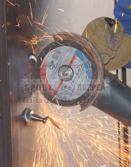

Опять же, подчеркиваю, что при обычной квартире, согласно самой большой СТАТИСТИКи ВЗЛОМОВ ДВЕРЕЙ :
-взломы болгаркой-это примерно 0.5-1%.
-взломы квартирных дверей газ. резаком и кислородным копьем 0%
Размер выборки-около 1500 случаев, время составления выборки-около 10 лет.
