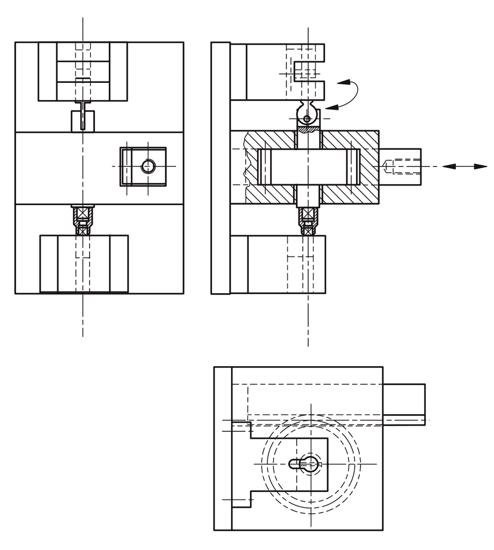

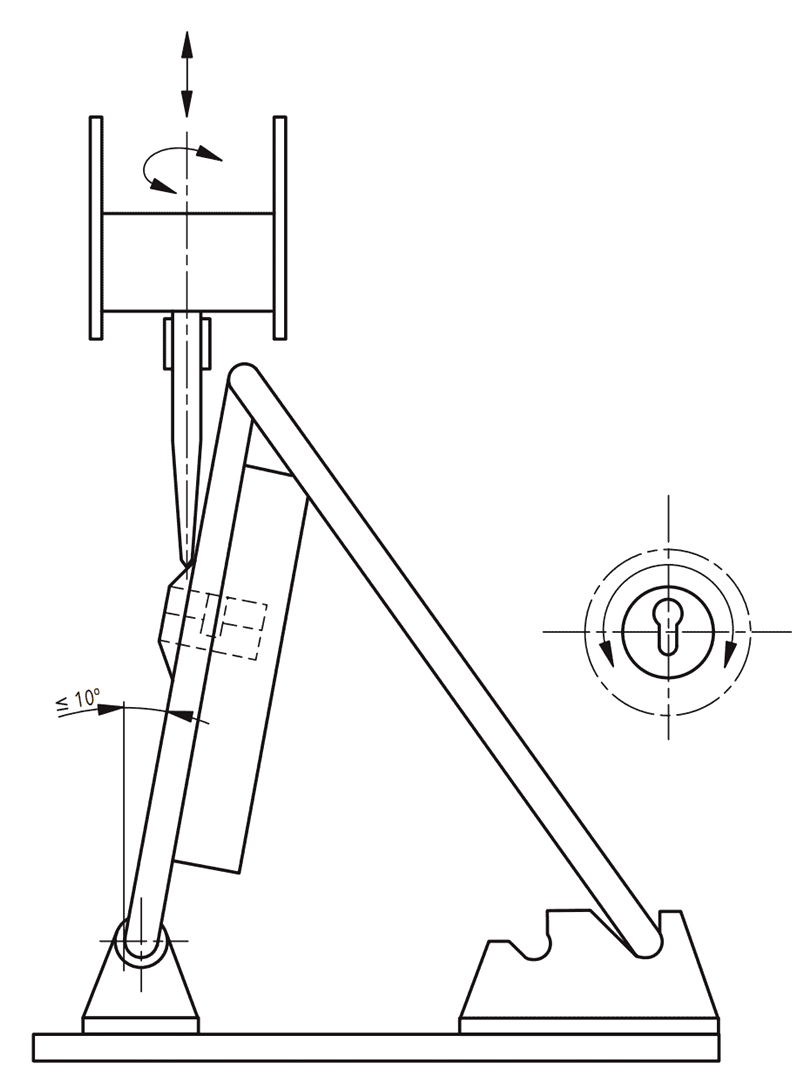

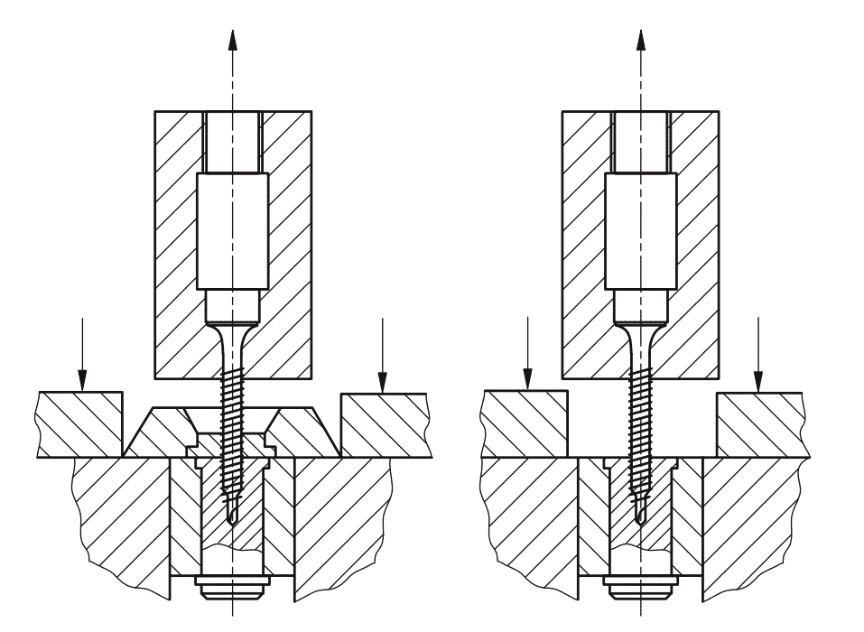

Если вкратце описание 1627 желающие могут выкурить здесь, то суть 1303, например, мало кто в глаза видел:
пожалуйста http://www.uniononline.co.uk/en/site/union...tion/bs-en-1303
отсюда следует что 6-ой класс секретности это 100 тыщ комбинаций, запрет наносить код ключа на ключ (начиная с 3-го класса), 6 подвижных дисков, пинов и т. п., и 15 Н×М стойкости от крутящего момента (вот по такому девайсу испытывают):
отсюда следует что 2-ой класс взломостойкости это не менее 5 минут операционного времени сопротивления высверливанию, 40 ударов (1 удар равноценен падению 6±0,25 кг с высоты 700±10 мм кому чешется можете считать силу) стамеской или зубилом (толщина 30мм±1мм, длина 200мм±20мм, твёрд. 52-58 HRC и руб. кром., заточ. 60°(+15/-0))
, 30 попыток скручивания; 1 попытка это с постепенным наращиванием в течении 5 сек до максимума 250 Н×М не меньше 4 сек, 15 КилоНьютон сопротивления вытягиванию из замка (ничего не напоминает? кто скажет что воры тупые и курят нормативы? Игорь, дай видео приспособы для вырывания цилиндра, не могу найти)
и 30 Н×М сопротивления скручиванию сердечника цилиндра.
