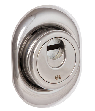

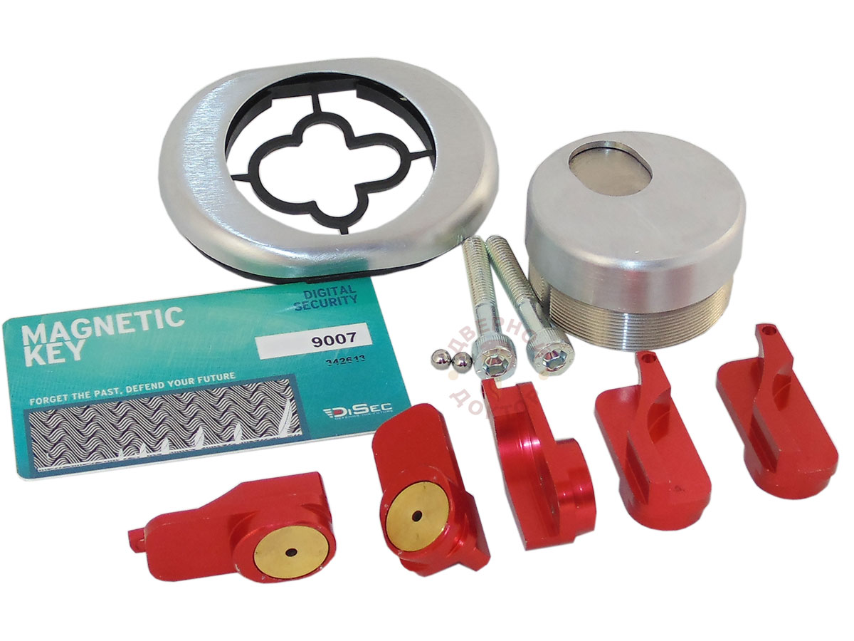

Добрый вечер! Подробно изучил форум, много полезной информации, в будущем планирую заказывать у вас дверь. Сейчас интересует вопрос о возможности комплектации ваших дверей(конкретно модели BODYGUARD 4/2 Усиленная с МДФ) сравнительно недавно появившейся магнитной броненакладки DISEC 3G (pdf на сайте производителя http://disec.it/Public/pdf/mag3G.pdf) , на оба замка - цилиндровый(Disec Mag 3G) и сувальдный(Mag 3G GM) врезным способом(например, на сувальдный замок CISA Antipicking устанавливается на тело замка и крепится двумя винтами M4). Очень важно защитить дверь от вандалов - будет обидно, если спичка или монетка поломает такую дорогую дверь. Видел, что вы устанавливаете аналогичные модели DiSec MR-02 и МR-129 (http://dveri.com.ua/articles/Ceny_na_furnituru.html), но более новая модель Disec Mag 3G еще не представлена у вас на сайте, возможна ли комплектация двери данными магнитными броненакладками, за соответствующую доплату, естественно?
P.S. Почему я решил заморочиться, ведь и МR-129 - хороша для установки? На мой взгляд, в новой модели добавился третий магнит на ключе и крутящийся механизм выглядит мощнее, с более толстыми стенками. Да и нет предела совершенству. biggrin.gif
Вот фото 129 , а вот новой модели Mag 3G
20.2.2017, 0:19
Цитата(Morpheus @ 19.2.2017, 22:44) *
Добрый вечер!
Добрый. Без проблем. Это хорошие накладки. Подъезжайте на Нижний вал 7-9, когда будете готовы заказывать.
