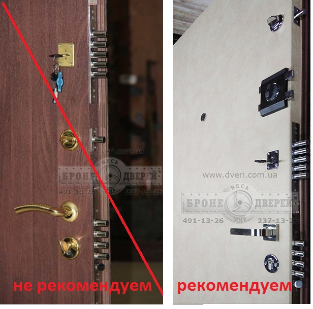

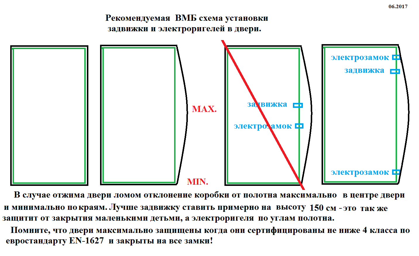

Вы слишком сильно берете ребёнок закроеться мужик набухаеться и тп. Чтобы ребёнок не достал никто незапрешает делать задвижку на высоте метр 70 тогда уже Вам чтобы на ночь закрыться придеться поднять руку не то что бабушке или ребёнку.Зато безшумно бодигард ночью никто неоткроет это исключено.

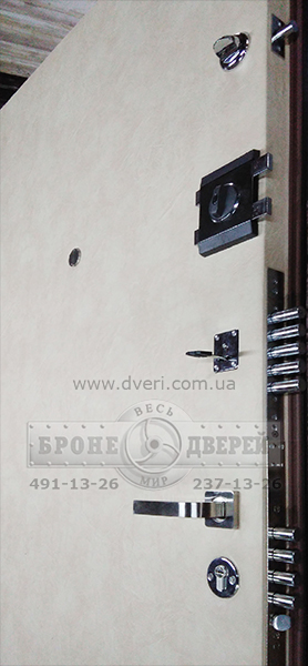

Входные двери с задвижкой.
Вот мой эталон!
Напоминаю, что на сайте есть раздел посвященный задвижкам:
http://dveri.com.ua/articles/Zadvijka_dlya_bronedverey.html
