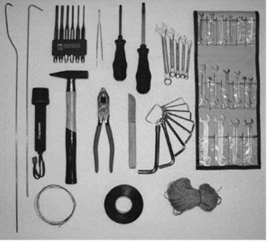

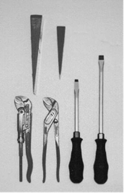

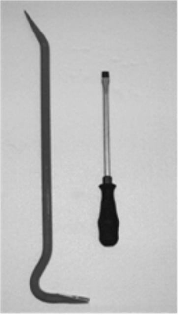

Изучив действия воров и их достижения и тд.
http://dveri.com.ua/forum/index.php?showtopic=315&st=0,
а так же различные стандарты и испытания можно сказать:
Проанализировав действия воров
в СТАТИСТИКЕ ВЗЛОМОВ ДВЕРЕЙ из более 600 случаев
мы видим, что воры действуют инструментом 2-3 класса и что б от них защититься-надо ставить соответственно двери на 1 класс выше-это 4.
по EN 1627 -2014
То есть брать входные двери 1-3 класса бесполезно т.к. действия большинства воров превышают защитные возможности таких дверей.
1)Надежной защитой от вора является дверь любого сертифицированного производителя от 4 класса.
Из 600 изученных случаев взлома-ни 1 взлома. Уменьшение вероятности взлома с среднестатистической дверью примерно в 50 раз.
2) 5 класс для тех кто зная, что 4 класс-это очень надежные двери-все же хочет подстраховаться и взять еще более заряженную дверь.
Конкретно в 1.5 раза более мощная металлоконструкция и в 1.5 раза больше замков с максимальной стойкостью к отмычкам и пока невскрытая отмычками.
3) 6 класс-это "антирейдерские двери". Пока у меня нет информации ни о 1 взломе дверей 4 или 5 класса и при этом есть двери 6 класса -это ( просто говоря) все от 5 класса, но полотно дополнительно усилено спец защитами и банковскими материалами, что позволяет двери выдерживать даже большое время при взломе болгарками, газ. резаками и даже выдерживает выстрелы из АК и т.д.
