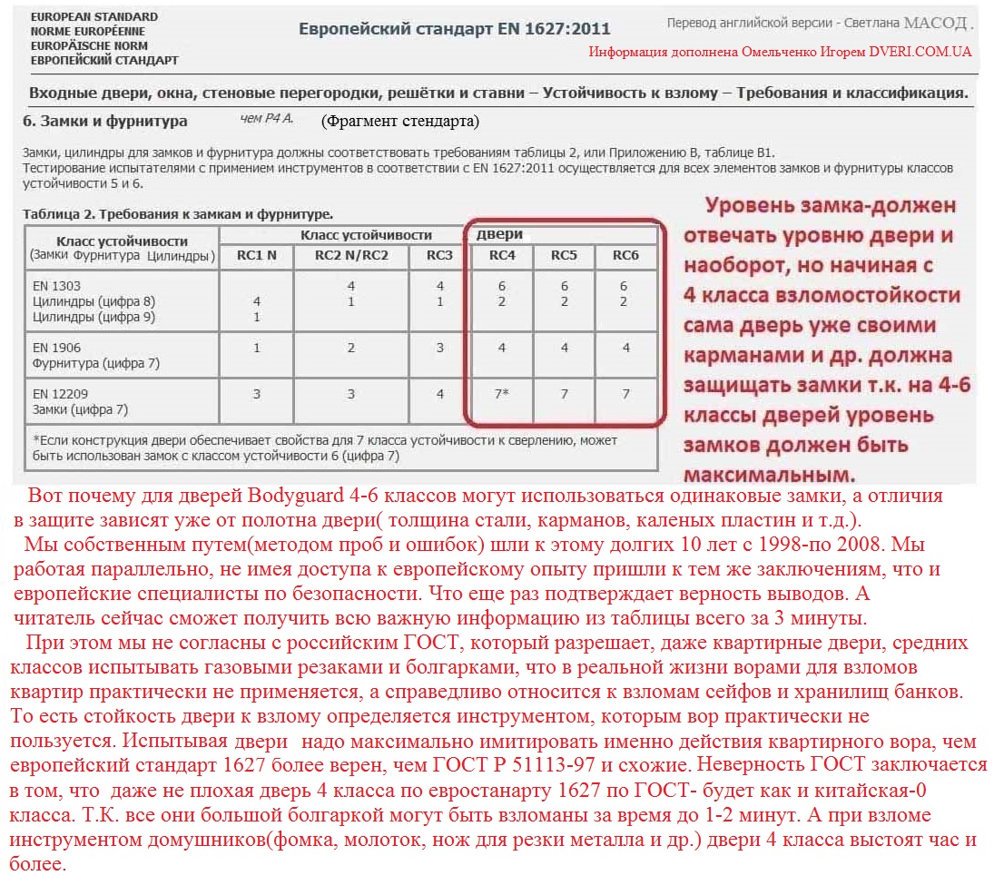

'Archangelol' Основное направление нашей компании в "мирное" время-это изготовление взломостойких дверей от 4 класса и выше.
Остальное-это постольку-поскольку.
Я ярый противник ремонта и усиления НЕ СЕРТИФИЦИРОВАННЫХ НА ВЗЛОМ дверей. т.к. практика показала, что это практически бесполезно.
Например, как в этих случаях:
http://dveri.com.ua/forum/index.php?showto...&#entry3131
http://dveri.com.ua/forum/index.php?showto...post&p=4118
И многие другие.
То есть, если человек знает о всех недостатках "пракачки" не взломостойкой двери и очень хочет что б наш мастер все же ему сделал эту работу, то
мастер или отказывает ему, если результат на его взгляд бесполезный или делает все что в его силах что б хоть как то помочь.
Например, какой сенс ставить замок Герда Титан в эту двери?
Сенса никакого, в такой двери при отжиме, как и электрозамки-невидимки и т.д. вообще Герда не примет участия smile.gif
Один из недостатков замка Gerda tytan ZX -простота отжима
Ригеля маленькие и без зацепов и т.д. При обычном отжиме ломом, как показано на видео-скорее всего в дверях не обладающих высоким классом взломостойкости -4 или 5 -просто будут отжаны и все.
Так что от класса двери тут ни как и уровень двери-должен отвечать уровню замка.
Герда- замок максимального 7 класса и по евростандарту EN 1627 -2014 его уровень-это двери 4-6 класса и наоборот. симбиоз.
Это говорит стандарт. Я с ним полностью согласен.
Вот такой не простой ответ.
