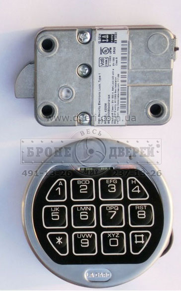

Замки наверно берите электро. Электроблокираторы-это решит вопрос длинны ключей и их вроде сложнее подобрать комбинацию.
Открытие двери с 2-х сторон возможно. Конструктивно штурвал может быть сквозным и электрозамки можно что б работали от 2-х клавиатур, думаю с паяльником все решите.

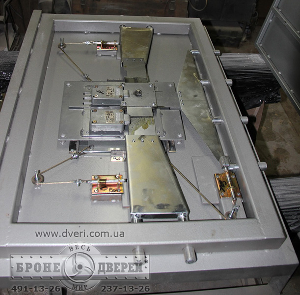

А почему в банковских дверях некогда не рассматривается вопрос о забивании ригелей? Вот к примеру если взять вашу дверь 4-го класса по 4012. Вырезать маленькое окошко в районе нижнего ригеля быстрее чем все их перерезать и быстрее чем вырезать собачий лаз. Система блокировки обычо из листового металла толщиной 2.5мм Если она деформируется в месте ригеля блокиратора, то ригеля зайдут, и ели при этом не сломается механизм, то теоретически ригеля зайдут со всех сторон.
Вариантов здесь конечно много, может место крепелния ригеля деформироваться (зайдет 1 ригель), а может тяга согнутся (зайдут ригеля только с одной стороны), а может и раздаточный механизм сломаться (очень вероятно ели воздействовать на боковые ригеля и тогода опять зайдут только ини). Но все же есть и вариант когда гнуться палстины вокруг ригеля блокиратора и все ригеля заходят в дверь.
Вы не проводили подобных испытаний?
PS:
А вот с подобной системой запирания, вопрос забивания ригелей отпадает и вовсе, так как толкая на ригель немопзможно привести в движение ни один из других ригелей.
