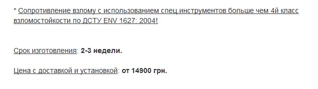

* Сопротивление взлому с использованием спец.инструментов больше чем 4й класс взломостойкости по ДСТУ ENV 1627: 2004!
замковая группа следующая: Gerda ZX+Mottura 52, а за 787 долларов Gerda ZX+ISEO R7, к примеру. Что скажете?

1.Вопрос. Сертификат есть на 4 класс?
Ответ описан тут: Почему многие производители не сертифицируют свои двери на взлом
Остальные вопросы задавать даже нет смысла.
Как для дверей 4 класса без сертификатов-даже дорого.
Я не знаю такого производителя, никогда не видел его регистрационных документов, существует ли вообще такое предприятие и не видел его в списках сертифицированных производителей.
У них даже нет на сайте регистрационных документов и т.д.
На мой взгляд тут нарушение Закона О защите прав потребителей.

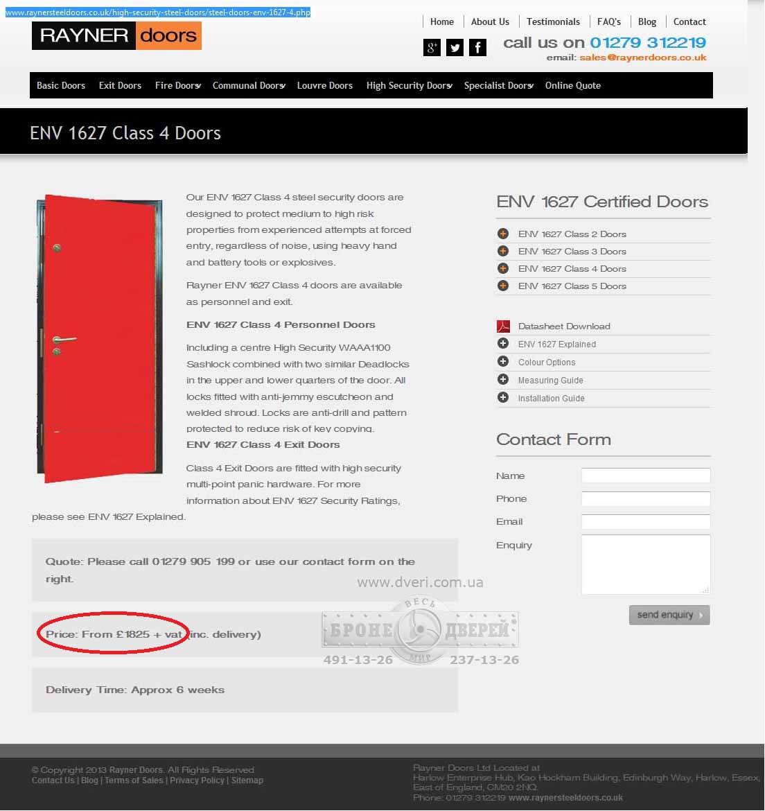

Явно прослеживается имитиция сертифицированного лидера рынка, вот смотрите:
Только у признанного лидера есть сертифкат и отчет об испытаниях что б отсечь подделки! И сертификаты эти выдаются ему с 2008 года!
Испытания двери Бодигард в 2016 г.
Так же вы реально завтра утром можете прийти в магазин и тихонько сравнить свои купленные двери с сертифицированным образцом,
который выставлен в магазине и убедиться в том, что ваши двери отвечают дверям с испытаний.

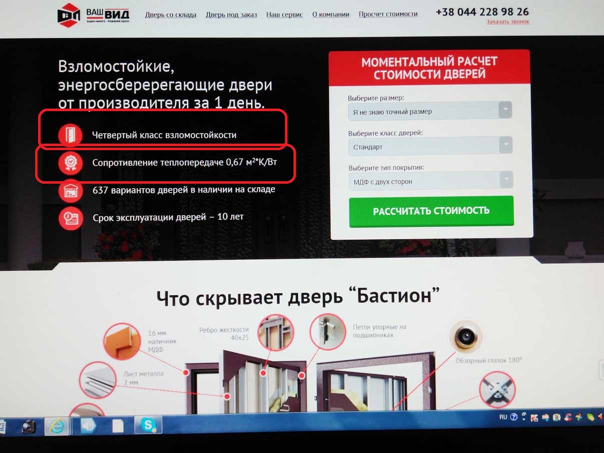

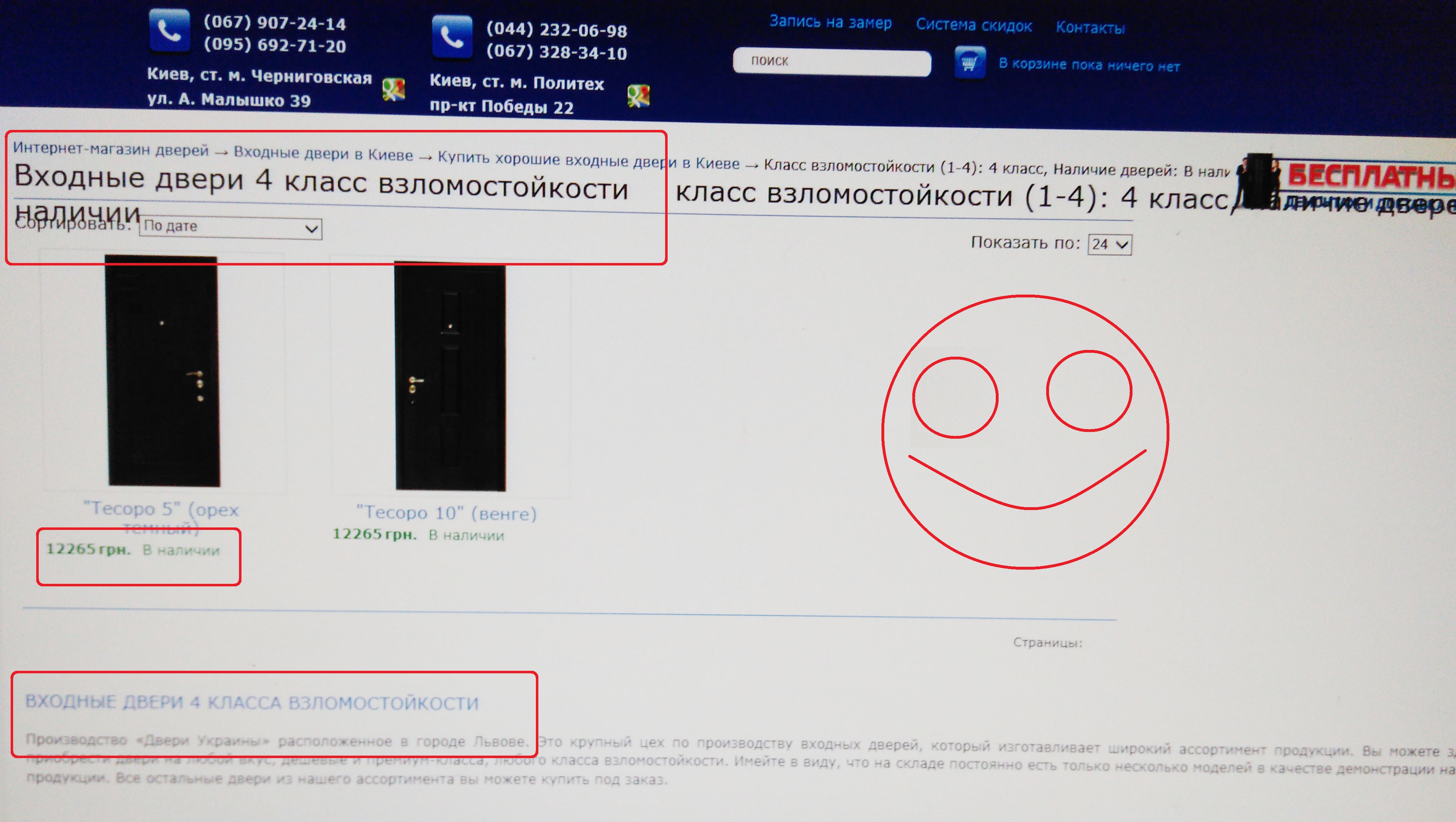

Недавно 1 из форумчан дал ссылку на контору продающую двери 4 класса за 10 000 грн smile.gif
http://dveri.com.ua/forum/index.php?showto...post&p=4462
И тоже без сертификата и испытаний!
assist.kiev.ua/catalogue/vxodnyie-dveri/dveri-premium-klassa/dveri-ukrainyi1/sfilter/klass-vzlomostoykosti-1-4/4-klass/nalichie-dverey/v-nalichii.html

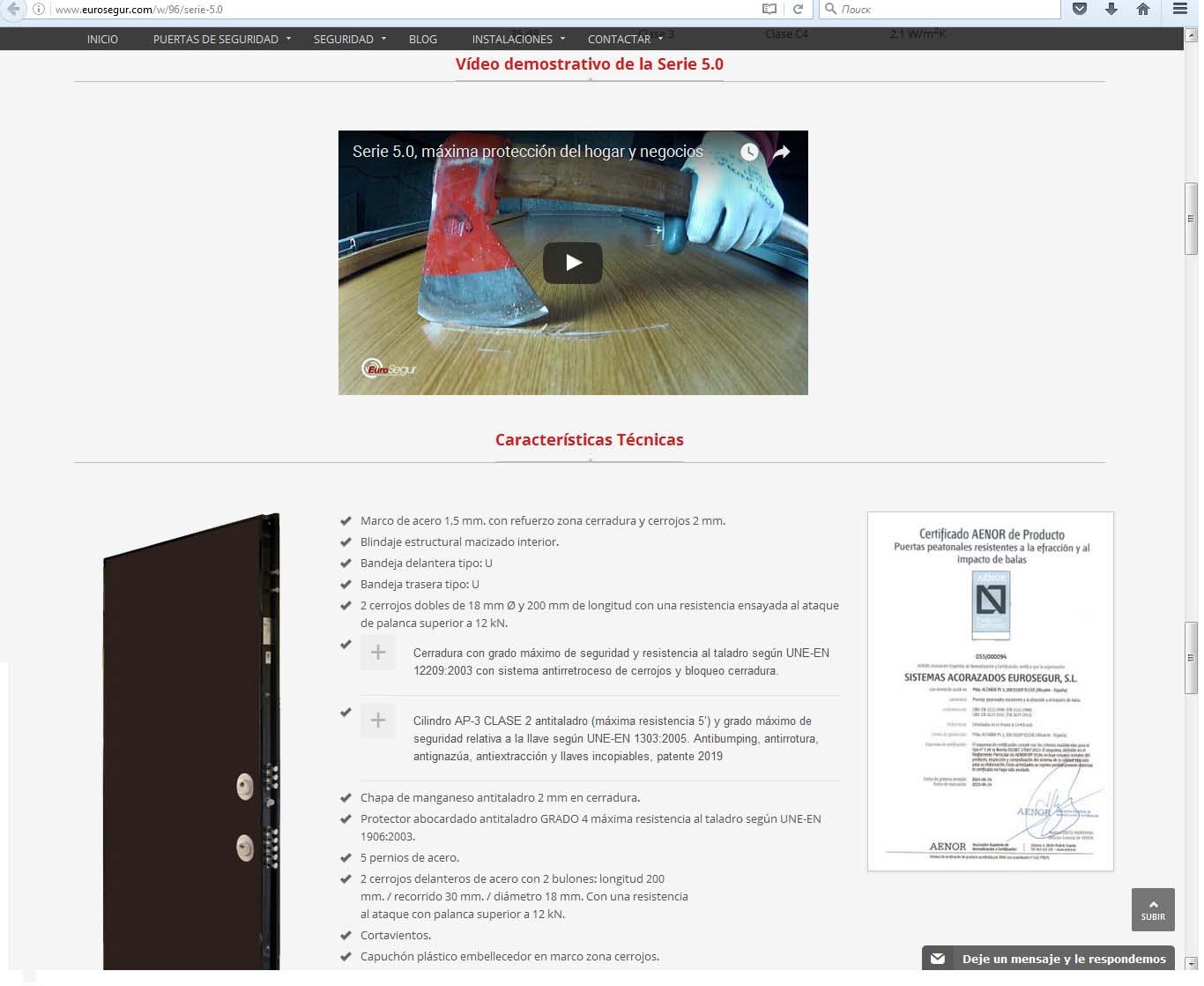

В противовес есть ОГРОМНЫЙ СПИСОК надежных и признанных производителей взломостойких дверей.
Вот его небольшая часть: Европейские взломостойкие двери
Вот некоторые фото, сертификаты и видео:
Многие из них так же можно купить в Украине. Так что есть качественный и признанный продукт и его имитация. Как и кругом с телефонами, машинами, едой(творог и продукт молочный )
ПОДДЕЛКИ КРУГОМ! Просто их надо уметь отличать.
