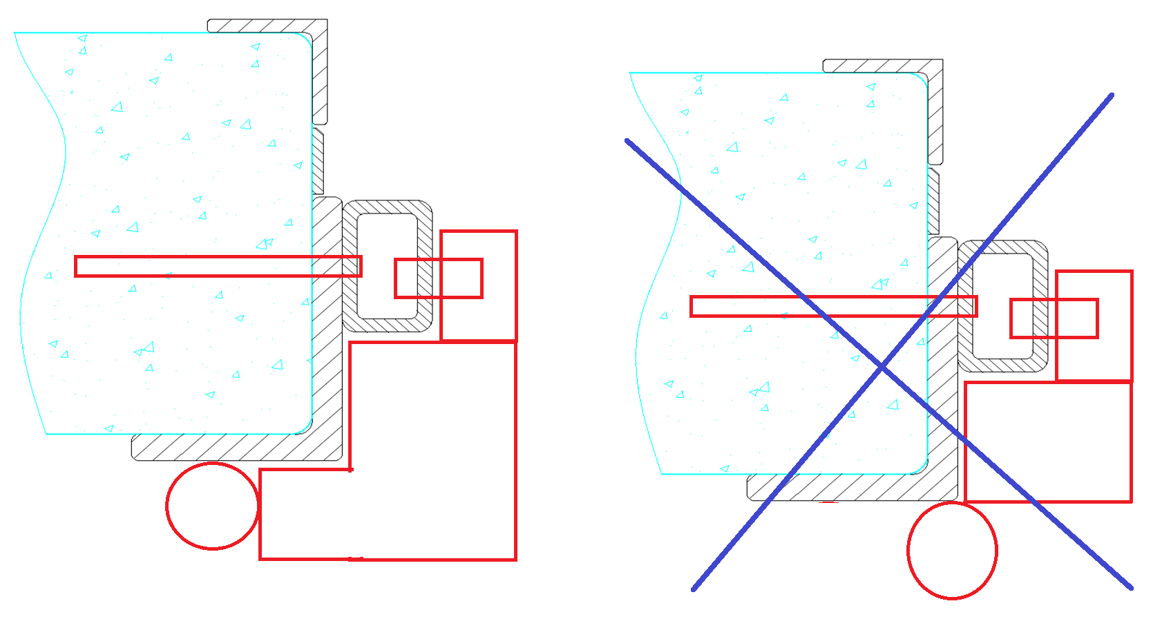

Вот появилась необходимость еще в одной двери, хочу как минимум класс 3 (по 4012), желательно конечно 5, но думаю получиться в итоге около 4-го. Испытывать всю коснтрукцию смысла мне конечно не имеет, но некоторые отдельные элементы могу и испытать. Интересует мнение профессионалов по поводу коробки и ее стойкости к взлому. Ескиз приложен. Коробка с обратной рамой, наружный уголок толщиной 12мм, внутренний 6мм. Твердотелый стальной порожек приварен к обоим рамам и анкирован в бетонный пол. Вот такие вот у меня вопросы:
1. При соответствующем полотне и запирании, на какой класс (примерно) потянет такая коробка?
2. Какой класс надо ставить на помещение из 200мм железобетна, чтобы защитные свойства двери и стен были примерно одинаковыми?
Я вижу следуйющие способы атаки: Инстересно что думают спецы?
1. Возможно ли такую массивную коробку вырвать путем отщипления бетона под наличником с последующим применением лома или гидравлического инструманта?
2. Сколько веремени займет прорезать по периметру газовым или плазменным резаком:
а) в месте крепелния трубы к уголку, через зазор между полотном и уголком ?
b) уголок рядом с изгибом, отрезая наличниковую его часть и выталкивая коробку внутрь. (если дополнительно поставить штыри в торец стены, то придется резать по толше метала >10см чтобы их захватить)
c) Если конечно заранее знать места соединения наружной и внутренних рам (как при сертификационных испытаниях), то можно резать только в этих местах. Но и тут анкированние порожка к полу (а место приварки порожка к раме защишено притвором двери) и фактическое отсутствие зазора между рамой и бетоном думаю сильно навредят потенциальному злоумышленнику
3. Болгаркой думаю такую толщину резать смысла нет
Перед тем как меня начали критиковать за сам факт что я делаю двери, хочу отметить что у меня приличная профессиональная мастерская. Делаю для себя не из за того что хочу сэкономить, а потомучто могу сделать. Я сам инженер и хобби у меня такое, делать интересные вещи. Многие могут сказать что интересного в дверях, метал да замки, а для меня это комплексная инженерная система. Сделать дверь устойчивую к многим видам воздеиствия, да еще и удобную в эксплуатачии далеко не каждому под силу.
Коробка на эскизе уже собрана и установлена, смотрите второе фото. Размер проема коробки после мотажа получился выдержан с точнсотью +/-0.8мм по всей длинне. Коментарии по поводу качества и количества сварки - добро пожаловать!
Большое спасибо за ваши коментарии и советы!
Обязательно забурите около 20 анкеров в коробку по всему периметру, на всякий случай. Вырвать можно будет все, но вопрос в рациональной затрате времени.
С анкерами, думаю вырывание коробки-это будет не самое оптимальное решение и вы должны будете радоваться тому, что воры выберут именно его!
Этого нельзя допустить-ошибка конструкции!
Если вы допустите такую ошибку и я все правильно понял с размерами- то я воспользуюсь БЕНЗОРЕЗОМ и быстро вырежу двери через зазор и чхать на вашу бронесталь или мега замки. smile.gif
А вообще много уйдет времени и на это, но все зависит от конструкции, если зазоры посволят и ригелей будет мало- вскрою быстро, согласен.
То есть надо рассматривать только в комплексе ПОВТОРЯЮ!
Вы знаете каким путем я пойду. Я по прежнему не изменил своего решения. Буква "Г". То есть буду резать собачий проход 50 на 50 см вырезав угол полотна.
Замки наверно берите электро. Электроблокираторы-это решит вопрос длинны ключей и их вроде сложнее подобрать комбинацию.
Открытие двери с 2-х сторон возможно. Конструктивно штурвал может быть сквозным и электрозамки можно что б работали от 2-х клавиатур, думаю с паяльником все решите.
Допустите только 1 ошибку!
Через нее мы и пойдем!!

а) в месте крепелния трубы к уголку, через зазор между полотном и уголком ? [/u][/i]
Если вы допустите такую ошибку и я все правильно понял с размерами- то я воспользуюсь ТРУБОРЕЗОМ и быстро вырежу двери через зазор и чхать на вашу бронесталь или мега замки. smile.gif
Поняли правильно, да это недостаток, по этому я и задал вопрос. Честно говоря не совсем понял что вы подразумеваете под ТРУБОРЕЗОМ. Зазор у меня очень маленький не более 2.5мм Через такой зазор резать думаю фактически равносильно резке через всю толщу уголка. А Скорость резки автогеном такой толщины думаю не больше 20см/мин. Допустим что режут 1 строну и верх, остальное выламывают ломом, то 14 мин работы резаком резаком = 14х10+28 = 168 ЕС + минута ломом (7.5+7.5х1) = 183 ЕС (4 класс). Получится ли выломать большой вопрос, еше порожек держит да и заклинет скорее всего, конструкция очень жесткая, зазор между бетоном почти нулевой. Да и стремно выламывать дверь в 500кг ломом на себя.
Конструкция по вашему эскизу данную проблему снимает, однако позволяет просунуть лом или гидравлический разжиматель между коробкой и полотном, и тут вся нагрузка на ригеля. В варианте с утопленным, полотном сделать этого фактически не реально
Можно правда самый наружный контур намеренно сделать менее жестким но жаростойким, чтобы гнулся и ломался не позволяя развить усилие на ригеля. А отогнуть/отпилить его по всему периметру время, проще окно в полотне вырезать
