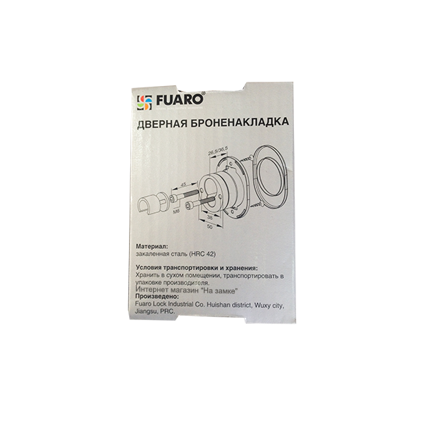

С броненакладкой также ничего толком не выйшло потому что у дверников нет инструментов (фрези) что бы делать небольшое отверствие 3-5 мм. (Могут только сверлом сделать сплошое отверстия до замка ито не сильно точно).
Поєтому броненакладка будет крепиться непосредствено к листу метала под чашечкой, теоретически 'тот варинт мне нравиться лучше,
чем врезаная в МДФ, утопленая в чашку и по факту висячая на болтах в воздухе на несколько мм от листа метала.
Можна было ставить дешовую (10-20 у.е) врезную броню типа Fuaro DEF 4825 CP (см фото)
Но ето допольнительние розходи времени та нервов. А я уже реально устал "совершертвовать" двери.
Так что будет, больше Накладка чем реальная вроня, остаеться только надеяться на стойкость цилиднра к сверлению , та остальние 2 замка.
