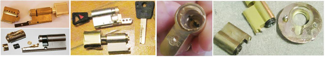

Так хардлок тоже ломают, даже у Игоря в теме о взломах фото есть, но там не понятно насколько он из полотна торчат. Возможно длина ключа хардлока поможет вам поставить цилиндр заподлицо с полотном даже с накладной броней

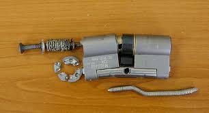

Цитата(skromnik @ 11.4.2016, 11:47) *
1. Вот меня и интересует можно ли взломать цилиндр если он стоит заподлицо с полотном ?
2. За советы по замкам спасибо, но я выбирал дешевые из неплохих:
(БОРДЕР со шторкой стоит 30 у.е а не 50-100 как другие сувальние, Моттура с блоком 60 у.е., а не 100 у.е как CISA например)
Герду или другой замок если будет третий, не буду брать дороже 50 у.е
1. взломать можно. Саморез и гвоздодер, газовый ключ, кому как удобно. Или "сьёмник" типа такого:
Поэтому броню полюбому ставьте.
Пользователи попросили убрать видео.
2. Отмычка на бордер (самонаборная) стоит около 200-300у.е.
Гардиан, который я написал, стоит 65у.е. и отмычками пока не берётся.
Я бы брал его и герду за 42у.е.
мегакомплект, имхо. И не нужно никакой мудрой "брони" для цилиндра, никаких замков с защитой от перелома цилиндра.
п.с. у меня герду от перелома цилиндра защищает б/у подшипник с авто СТО за ботл пива. Размер - идеально подходит. Просто заварен в полотне. А если заварен в полотне 6мм - удачи тем кто будет ломать rolleyes.gif
Тут правда по последней инфо от Игоря герду вскрыли за 1,5 минуты, но я пока так и не понял "как именно"
Ломали же её, установленную по-уму 40 минут да так и не сломали
