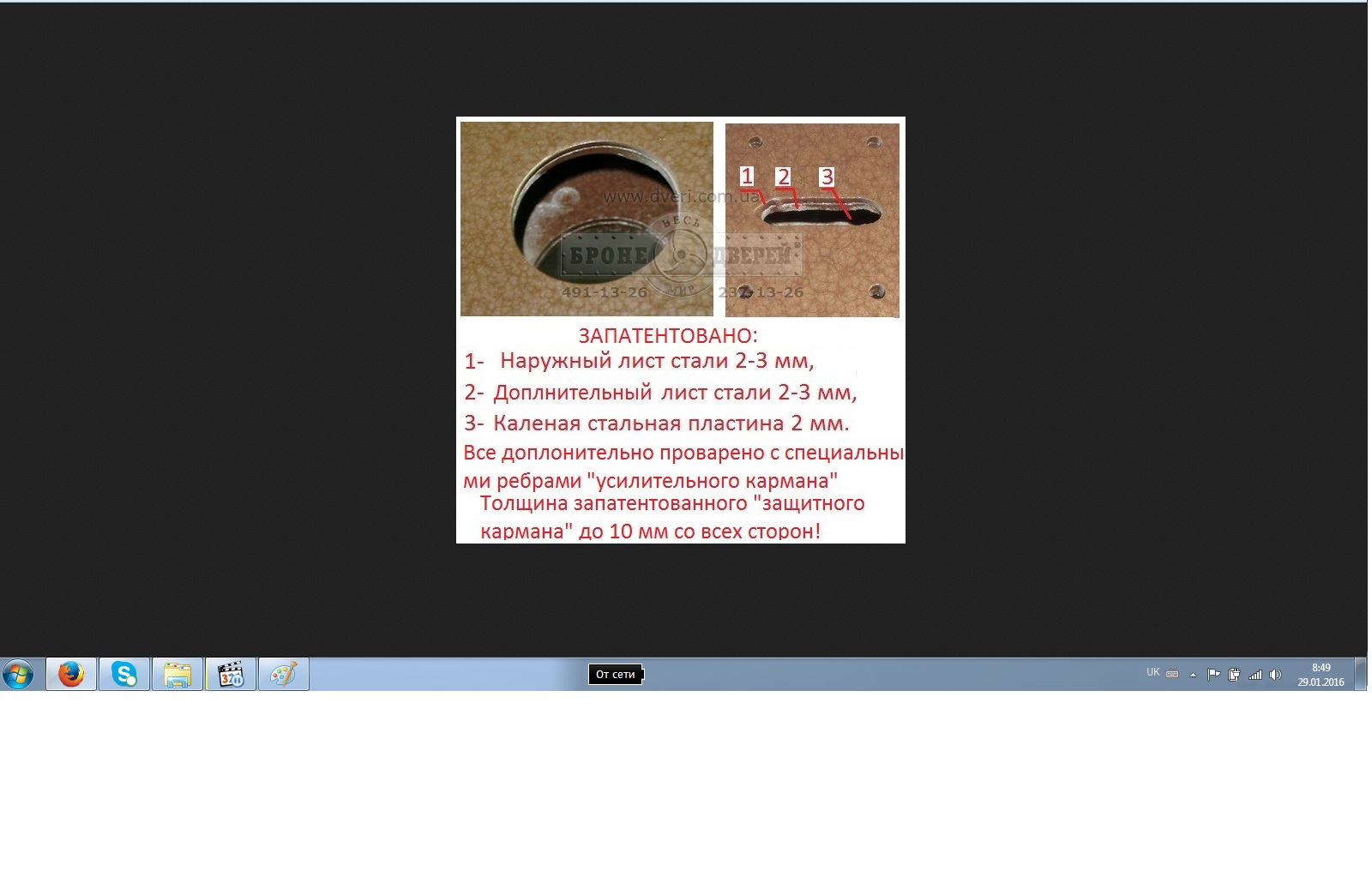

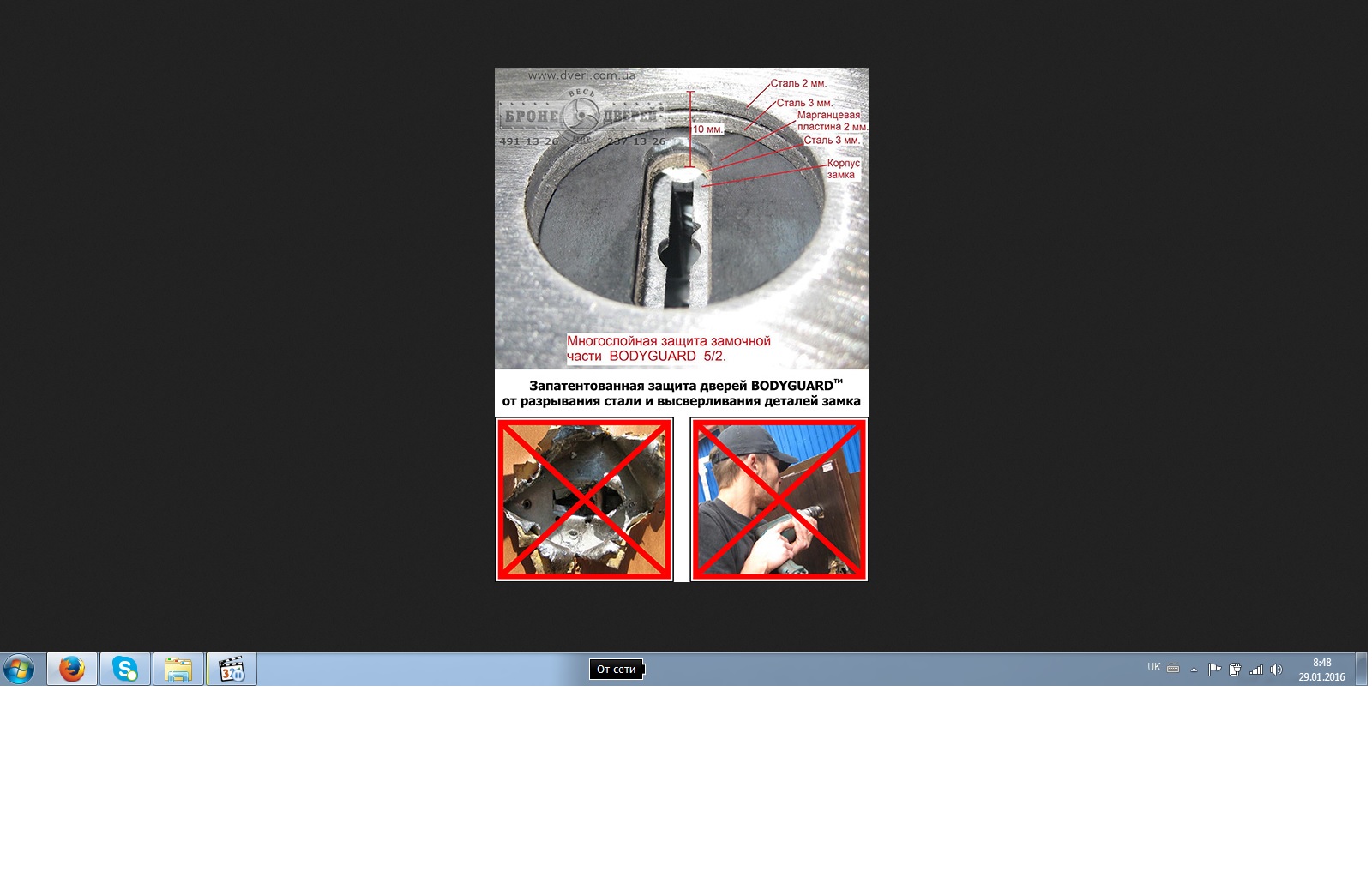

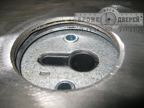

"1.Марганцовистые пластины на корпусах замка защищают их от высверливания стандартными сверлами и усложняют физический взлом."
Толщина различных слоев стали перед замком с наружной части достигает 8 мм!
АКЦИЯ! В подарок спецкарман, толщина которого достигает 10 мм!
По периметру замков идёт специальный карман, короб из стали 4 мм, что делает невозможным забитие замка в полотно входной двери и другие способы взлома. Также короб изготовлен таким образом, чтобы не дать возможности злоумышленнику вырвать замки из полотна даже при разрыве наружного листа металлической двери.
"2 Калёная пластина в карман."
Вопрос в следующем- если я сниму любой из 3 замков я должен увидеть усиленный карман из 2листов обычной стали и 1листа каленной стали.
Или все то же самое плюс еще на замке дополнительная пластина каленой стали?
Приблизительно как на этих фотографиях

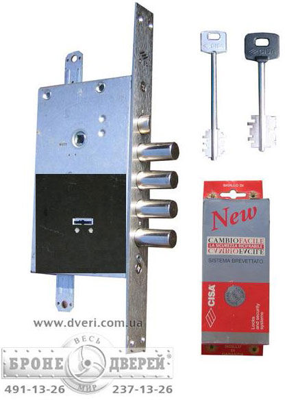

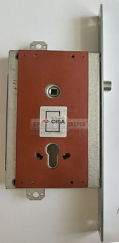

Пластины на механические замки заказываются отдельно за дополнительную плату или предусмотрены сразу?
http://dveri.com.ua/graphic/gr_cisa_plate_2.jpg
