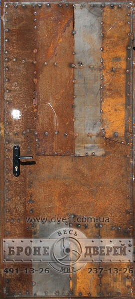

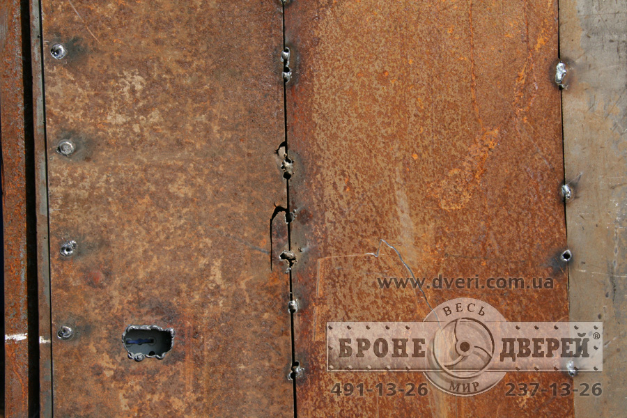

Я лично не видел ваши "бронированные двери", но вдруг они выглядят так, как на фото 3 и 4 ??? blink.gif
Есть ли смысл тогда еще что ли бо говорить дальше???!
Мое мнение, как конструктора Первых и пока единственнух Украинских взломостойких дверей БОДИГУАРД такое. Требовать штифты и прочие "серьезные" способы монтажа для замка Герда титан есть смысл только ИМЕЯ ДВЕРИ НЕ НИЖЕ 4-го КЛАССА!
Все остальное- деньги на ветер и самообман!
Не верите- докажите обратное, лаборатории есть, полигоны тоже, есть и логическое мышление которое тоже должно работать....
