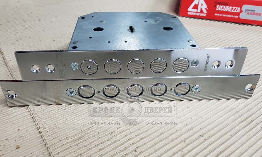

В любом случае, он интересный, не простой и на наш взгляд есть моменты, которые под наши двери Bodyguard надо конструктивно менять в замке.
По этому мы и пишем на наших замках "VMB".
Кстати и по ключам, мы так же заметили, что было б неплохо иметь возможность выбора на заводе более короткого ключа и по этому даже в видео мы сказали какая длинна ключа у этого замка.
Хотя никогда на это не обращали внимание.
Для сравнения у замков Cisa Cambio ( с перекодировкой, ALPS) есть варианты выбора перекодировочной коробочки с ключами Lunga, Corta. Как не сложно догадаться, Короткие и Длинные.
И это удобно. Не поверите, но в данный момент у меня возле рабочего стола стоят ящики с несколькими сотнями таких коробочек. smile.gif
Я специально сфотографировал сейчас популярные ключи, которые у меня были рядом.
Как когда то на Бордере ЗВ-8-6 к5 с шторкой, мы заказывали надрезы на ригелях, так и тут корпус замка и планка требуют под нас изменений.
Это нас самих немного удивляет, ведь с другими моделями замков, например, Cisa revolution PRO -не надо вносить никаких изменений.
На самом деле, работая с этими замками мы так же выявили ряд "таракашек" или особенностей данного замка. Впрочем, как мы писали, косяки периодически попадаются и у Bordera, Cisa, Mottura, CR и др.
Т.е. буквально нет идеального замка и приходиться учитывать "особенности производителя".
Дело в том, что в этот м то и момент, что втулка трубчатая и как мы понимаем, втулку увсе равно надо побороть, если не поборешь, то дальше не попадешь!
А дальше система типа Антипикинга как у Чизы.
Но подождем окончания праздников и еще проконсультируемся с несколькими аварийщиками.

Так а что Вам на заводе ответили по поводу более коротких ключей, нет такой возможности? В LIOM мне ответили что заготовки которые 92 mm. не подходят для этого замка (( Хотя это странно у них более старые ревизии того же СR 7051 MRX PLUS были с короткими ключами.
По факту под пластиком такой же ключ как на картинке выше! В принципе можно снять пластик, переполовинить железную ручку за которую держишься при вращении, вставить обратно в пластик и зафиксировать той же эпоксидкой и таким образом укоротить ключ на 1.5 см. и получить более вменяемый размер.
Может кто посоветует куда еще кроме официального представителя можно обратиться за коротким дубликатом?

1) Нет, проблема не в левой двери а в том что с передней стороны замка не влазит бронепластина.
2) Нет, читать выше.
3) На этот вопрос мне никто так внятно и не ответил.
4) Звонил в LOIM маленьких дубликатов у них нет. Я привык, про новые партии не знаю.

Мы как раз сейчас заказали на заводе новую партию замков CR MRX Plus 2101 для наших дверей Bodyguard.
Увы, но завод отказал нам в изготовлении партии под нас с хромированными оригинальными накладками и более коротким ключом, не в 116, а в 100 или 105 мм.
Хотя мы пожелания наших клиентов стараемся учитывать. Увы, не всегда заводы идут нам на встречу.
Все же наша новая партия замков так же будет с "VMB" т.к. мы планируем под нас делать специальную более удобную планку замка и решить вопрос с каленой пластиной, разработав специальную пластину именно под этот замок т.к. завод их не предоставляет.
Еще мы хотели нашу партию замков укомплектовать более короткими ключами, но как видите, итальянцы на это не идут. Еще мы так же планируем наносить наш логотип на планку замка, что б они отличались от стандартных моделей и т.д.
Хотя я бы хотел сделать нашим клиентам такую удобную фишку.
Юридически наша партия не будет замками 2101 т.к. не будет им идентична по некоторым вопросам комплектации, а будет чем то типа 2105 и т.д. т.е. другая эксклюзивная маркировка т.к мы их будем немного доукомплектовывать, как описано выше. Наш замок будет обладать минимум 4 изменениями, хотя мы хотели их около 5-7, но завод не все хочет делать.
Относительно укорочения ключей, то думаю, что пока ввиду исключения владельцы таких замков могут попробовать укоротить ключи в специализированных ключных мастерских.
Его можно обрезать и соединить при помощи специальной более широкой трубочки с мини заклепками. Это если совсем хочется.
Еще мне реально понравилась идея обрезать шляпку у ключа и прикреплять обрезанный ключ на разводное колечко с ключами. Это может и не супер идеально, но существенно укорачивает ключ до размера цилиндрового ключа.
Т.е. в индивидуальном порядке есть несколько интересных идей. Мы не можем укорачивать ключи т.к. они ж идут в запаянном пакетике и многих не устроит его распечатка.
Все же в индивидуальном порядке, думаю, что каждый сам может себе укоротить, например только 2 ключа, а остальными пользуются редко, по этому их можно не укорачивать.
Итог. Не смотря на некоторые неудобства, которые есть у многих вещей, я все же считаю замки типа CR MRX Plus 2101, установленные в двери 4 или 5 класс- достойным решением.

Можно ли CR MRX Plus 2101 установить в вашу дверь стандарт 4, если до этого в ней стоял Бордер?
Если нет, то какой замок посоветуете на замену Бордер?
6.7.2021, 23:17
#17
Цитата(olk @ 6.7.2021, 18:13) *
Можно ли CR MRX Plus 2101 на замену Бордер?
Добрый вечер. Так просто, не подойдут, надо перерезать отверстия под ригеля и саморезы крепления и тд.
Возможно габариты защитного кармана тоже не позволят вставить другой замок.
См фото
