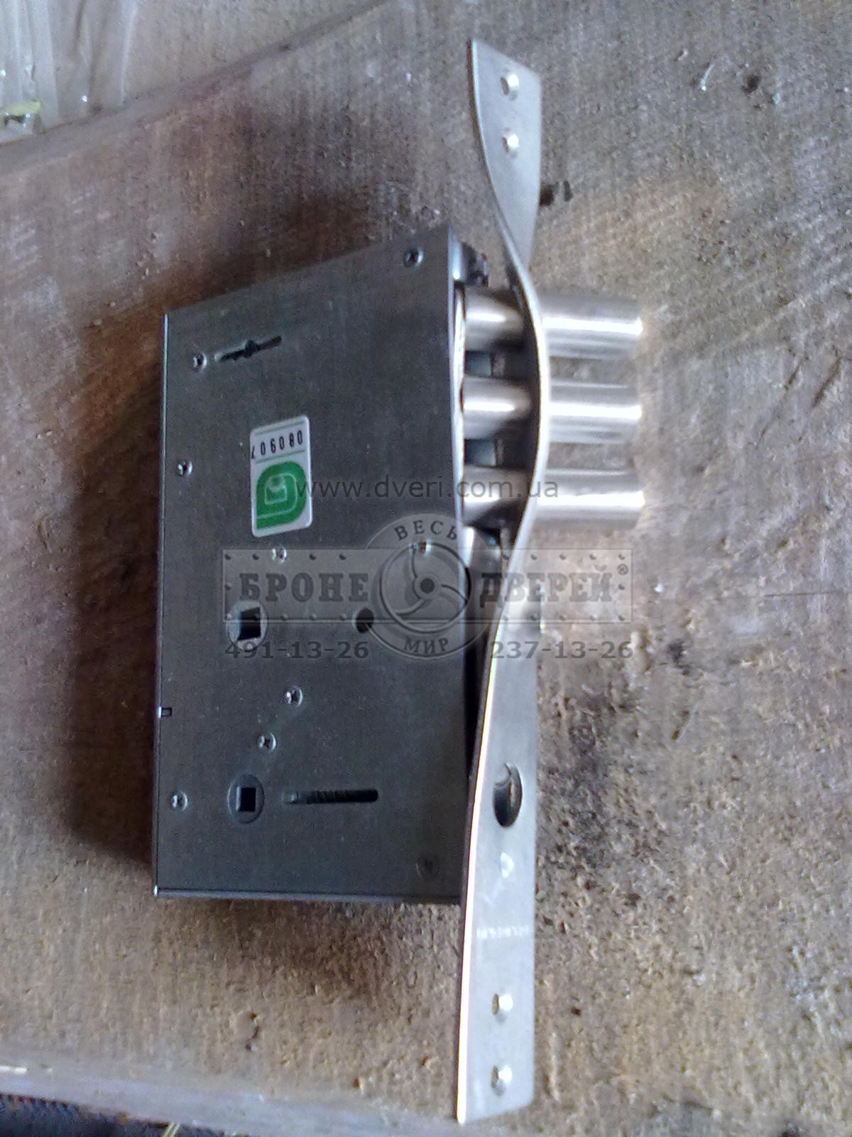

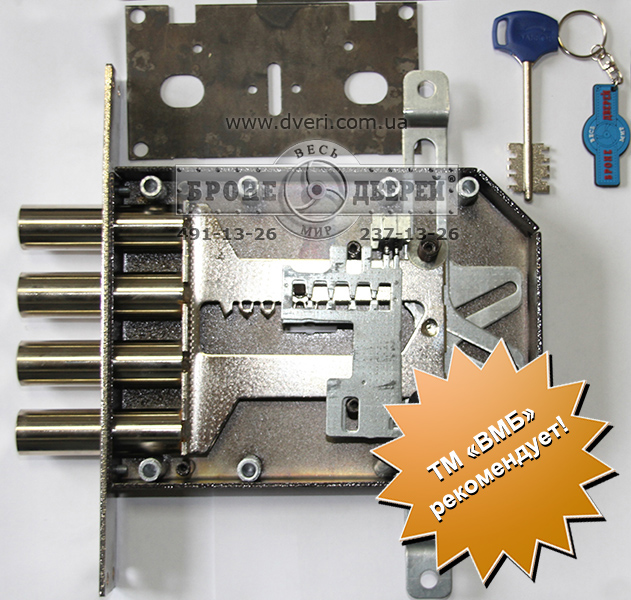

Есть вопросы:
1. Почему Kim-tec - шведский производитель?
2. Каким образом усложнится жизнь взломщика, если вместо моттуровской врезной броненакладки поставить накладную Azbe?
3. Почему на фото дверей комплектация отличается от представленной в комментарии?
4. (просто интересно) как реализована защита от вбивания на замке Azbe 8912? (ладно, пусть у 608 и 668 Fiama уже будут одинаковые фотографии smile.gif )
5. (тоже интересно) а почему это чизу не высверлить? (ладно, отмычки - дело индивидуальное)
6. Ассиметричный ключ не увеличивает секретности замка.(это о Мауэре)
7. Почему у 257 Кале усиленный корпус? (у третьей позиции - "189-3MF" уберите букву "F" - ошибка)
8. У 152 (добавьте "3 MR") ригели не калёные.
9. О персональной карточке у 2000 Кале я бы постыдилась говорить.
10. На сайте производителя Гардиан давно указаны другие классы (3001,3012 - 2 класс)
11. Апекс - китайский производитель.
12. Для САМа, наверное, лучше бы использовать артикул с русскими буквами smile.gif (с кодами лучше разобраться здесь: http://www.locks.pro-sam.ru/production/locks1/ )
8. Продолжать?
P.S. Оптика итальянских глазков качественная, но стекло не сверхпрочное.

Уж не вы ли нам раасказывали про Азбе и не рекомендовали нам их? Кажется я вас узнаю....
Насчет ошибок- да они есть и мы этого не стесняемся, ведь не ошибается только тот кто ничего не делает. Сайту уже несколько лет и информация для заполнения берется с источников которые нам реализуют замки и фурнитуру и каталогов, но мы сами тоже проверяем ее и невсегда написанное отвечает реальности. Это касается и Китайского поддельного Мультилока и Апекса которого нам рекомендовали поставщики как Российский замок, а когда я себе домой поставил лет 7 назад этот замок думая что он Российский в паспорте внизу мелким шрифтом увидел надпись: "Сделано в КНР".
Со временем мы поняли, что надо смотреть не по стране производителю, а по бренду, ведь несмотря на надписи на корпусе замков( Некоторые бронедверщики досихпор продают замки ОРБИН (Италия)- вот здесь хочется волосы рвать на голове! Есть информация и о Более известных брендах, что несмотря на надпись Маде ин Итали не оттуда они везутся... Но все же бренд-есть бренд.
Надеемся обрадуем вас и наших клиентов сказав что сейчас мы работаем над еще более качественной версией сайта и уделим больше внимания качеству фото и будем размещать еще больше и более качественной информации, но это не за один день, мы расчитываем чере пол года залить новый еще более качественный и информативный сайт.
Приятно, видеть вас на форуме. С уважением Игорь.
