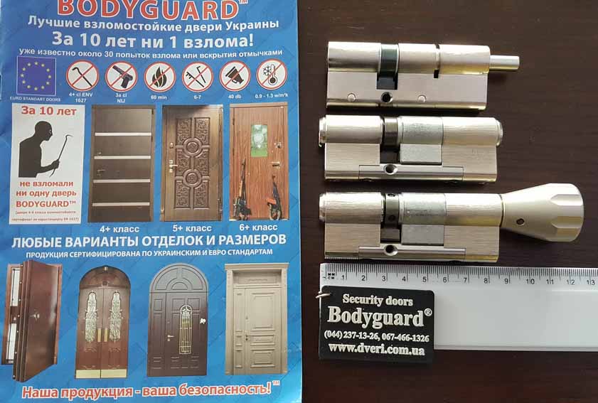

Являюсь обладателем двери Bodyguard 4/2 договор 21/10/141. Возникла необходимость замены цилиндра верхнего замка (ISEO 672). Чтобы дважды не разбирать замок, можно узнать параметры сердцевины (размеры)? К слову дверью очень доволен, огромное за нее спасибо. Следующую буду брать только здесь.
11.6.2019, 22:39
Как заменить сердцевину (личинку) в замке.
Спасибо Вам!
Тогда напишите плиз отзыв у нас на форуме, если уже зарегистрировались. smile.gif
Мы будем признательны.
Вот, специально для Вас- наших клиентов сделали сервисные ролики.
[youtube]9fRBWw10LvU[/youtube]
Кстати он уже есть в первом посте этой рубрики.
Когда аккуратно вытащите цилиндр- мы сможем узнать его размер и предоставить вам нужного размера и нужной модели.
Конечно если вам нужно будет.
На фото выше показано, как замеряется размер цилиндра. Размер нижнего цилиндра на фото 31*51 мм.
