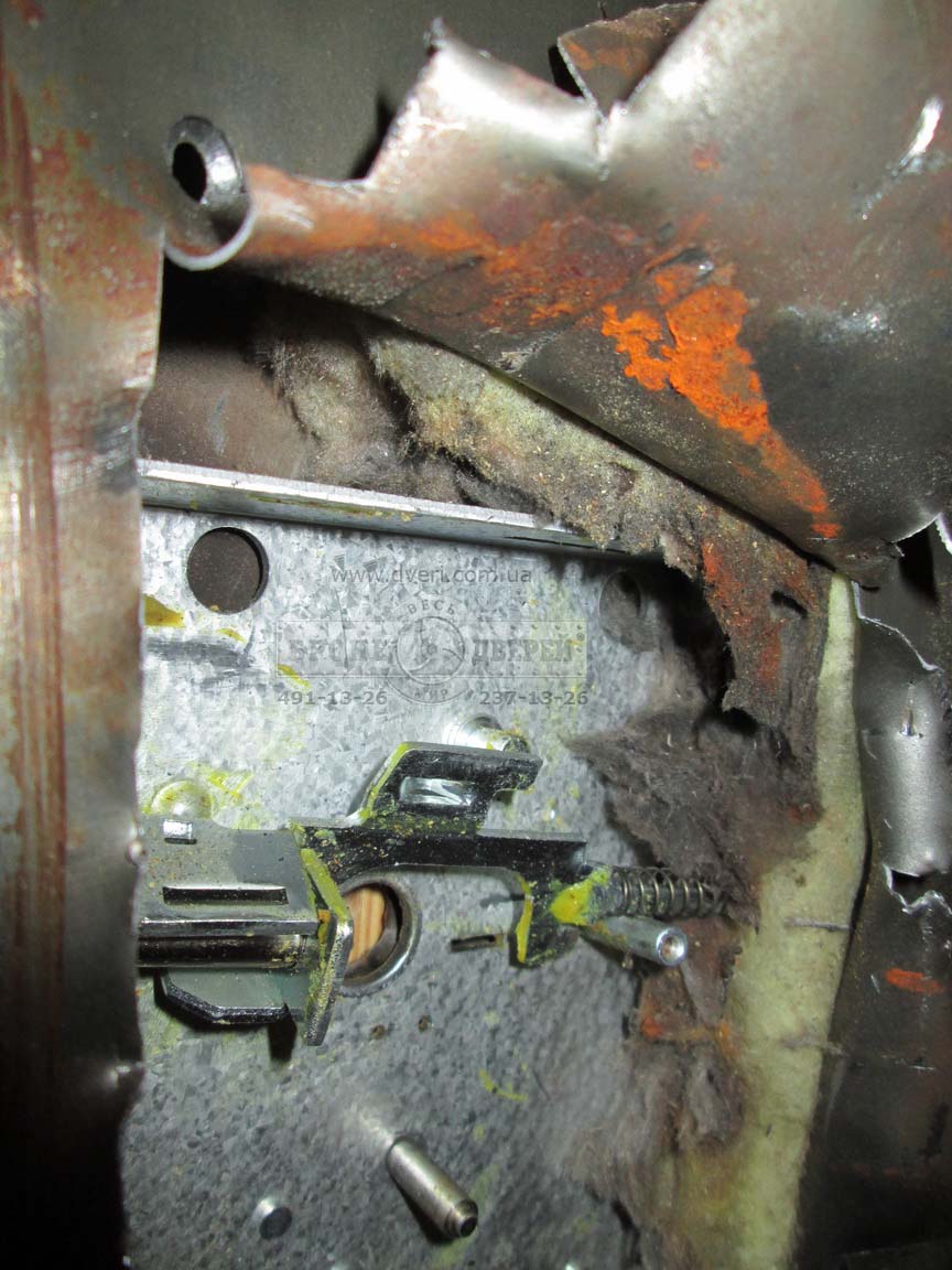

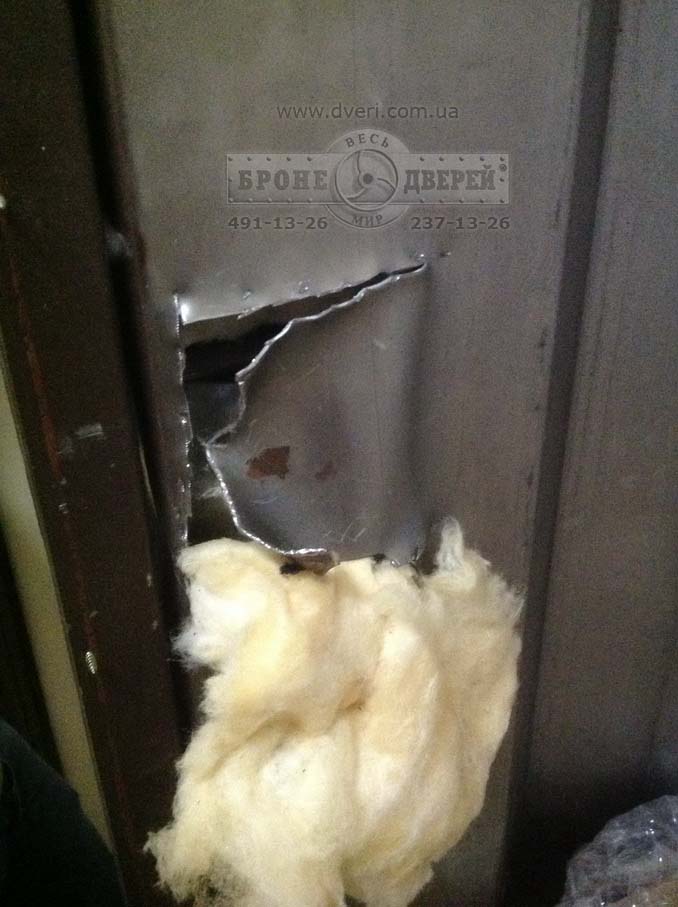

Я бы искал все же двери, которые сертифицированы с определенными замками и не ниже 4 класса по ENV 1627.
Если вы не прислушаетесь к нашим(европейским рекомендациям) то тогда скажите что защитит в вашей двери замок
CISA alps или Multlock омега плюс от этого:
http://dveri.com.ua/forum/index.php?showto...post&p=2422
А что защитит Герду Gerda tytan ZX от забития внутрь квартиры?? Эта проблема у нас очень хорошо описана тут:
http://dveri.com.ua/forum/index.php?showto...post&p=1277
Предварительно оба варианта замков, которые вы выбрали интересные и сложные на взлом и вскрытие отмычками и спортить что лучше- думаю не верно.
Физически все их можно обойти и либо вырвать физически либо забить ригеля и т.д.
Я настаиваю на том, что б вы не делали двери сами т.к. мы лет 10 шли к тому что сейчас у нас есть и у вас нет ни 1 шанса сделать двери без слабых мест. Факт.
