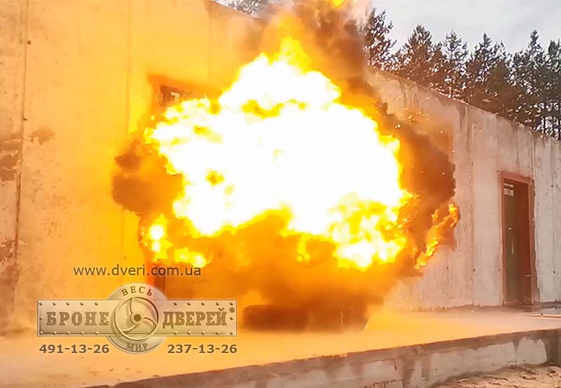

Приклади з випробувань вибухом дверей герметичних для бомбосховищ, бункерів, тощо.
Ми маємо дуже великий досвід у.т.ч з натурними випробуваннями дверей вибухами, самих різних типів, тож нам є що вам показати та розповісти. Скоріш за все наш досвід самий великий в Україні у дверній галузі.
Випробування бронедверей вибухом нашої компанії, можна подивитись за посиланням. Випробування бронедверей вибухом
Відео, випробувань вибухом дверей для цивільних сховищ, бомбосховищ.

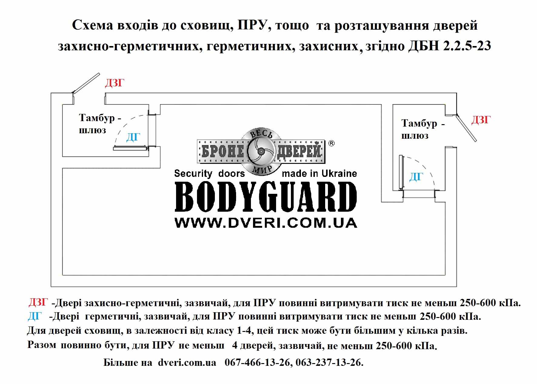

п 3.1 Герметичні двері (ворота) )(ДГ) до бомбосховища-це 1 з елементів тамбуру або тамбур-шлюзу та системи герметизації, які призначені для заповнення внутрішніх дверних прорізів та запобігає потраплянню хімічних та радіоактивних та інших небезпечних речовин. Ці бронедвері йдуть самі перші з вулиці.
п 3.2 Захисно-герметичні двері (ворота)(ДЗГ) до бомбосховища-це 1 з елементів тамбура, або тамбур-шлюзу, що є спеціальною конструкцією для зовнішніх та внутрішніх дверних прорізів, яка має стійкість до дії надмірного тиску повітряної ударної хвилі( вибуху) та запобігає потраплянню в середину небезпечних речовин,частково зменшує вплив зовнішнього іонізуючого випромінювання, тощо. Ці бронедвері йдуть другими з вулиці.
п 3.3 Захисні двері (ворота) )(ДЗ) до бомбосховища-це конструкція для заповнення зовнішніх дверних прорізів у ПРУ та спорудах подвійного призначення, які мають стійкість до дії надмірного тиску та частково зменшують вплив іонізуючого випромінювання.
Приклад. Старі, радянські ворота( двері) у бомбосховищі.
п. 3.7. Тамбур-шлюз включає в себе 2 типи дверей захисно-герметичні та герметичні двері.
Тобто ми бачимо що 1 бомбосховищє, або ПРУ повинно мати 4 захисно-герметичних та герметичних дверей, по 2 кожного типу, які собою повинні утворювати тамбур та ці двері повинні відповідати класу захисту бомбосховища з урахуванням коеф. входу у табл. 14.7
Ширина дверного розрізу для бомбосховища повинна бути не меньше 0.8 м у просвіті, на 200 осіб на 1 вхід-90см, а на 750 осіб вже ширина 250 см. тощо.
Входів та дверей герметично-захисних, повинно бути не меньше 2х й вони повинні бути розосередженими. Повинно бути не меньш ніж 1 вхід та 1 аварійний вихід.
За дверима, слід зробити повороти під кутом 90 градусів. Слід передбачити тамбур-шлюз, розмір тамбуру не меньш ніж 1.5* 1.5 м.
7.5.1.10 У зовнішній і внутрішній стінах тамбур-шлюзу та тамбуру захисно-герметичні двері (ворота), а також захисно-герметичні двері (люки) аварійних виходів мають відповідати класу
захисту сховища з урахуванням коефіцієнтів входу табл. 14.7 та динамічності п.14.1.3.7, та повинні відчинятись назовні у напрямку виходу людей зі сховища.

Чому тиск збільшується? Треба памьятати, що при вибуху поряд із стіною тиск ударної хвилі збільшується у 2 рази, у коридорі (без тупиків) – у 3,5 рази, у куті – до 4 разів,а у коридорі з тупиком – у 6,5 разів. Тому у розрахунках навантажень й вводяться відповідні коеф., які враховують це збільшення тиску від ударної хвилі.
Тому ми навіть проводили випробування дверей вибухом в середині приміщень, як на цих фото.
Теоретично на двері у цьому випробуванні, діяв тиск ударної хвилі, у +- 2.5 рази, більше, ніж, якщо двері стояли б окремо, наприклад, як вхід у погреб, тощо.
Тому розрахунки у 1500 КПа можна помножити на коеф. 2.5 й отримаємо 3750 КПа.
Тож є велика ймовірність, що саме у цьому випадку, на двері діяв тиск, приблизно, у 4000 КПа!

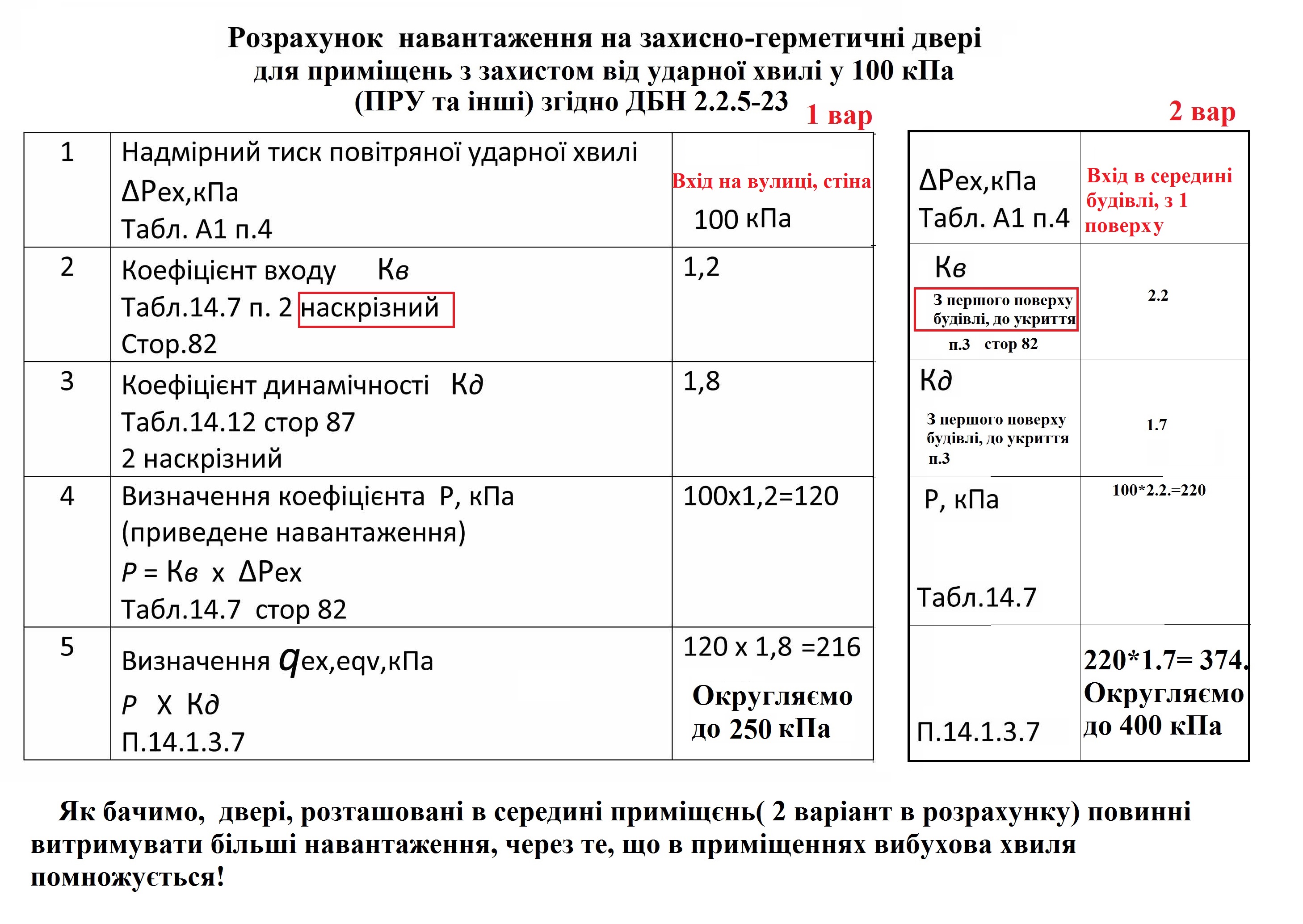

Приклад. №1.
Для бобмосховища, класу А2 (300 КПа) та входу з незахищених підвальних приміщень (пункт 2, коеф 08), пункт 5 коеф 1.2 вийшло: 300*0.8*1.2 Р=288 КПа, округлюємо до 300 КПа
Відповідь. Захисно-герметичні двері потрибні мати показник не нищє 300 КПа. або 3 атм.
Приклад №2, якщо в нас двері бомбосховища, того ж класу А-2 на першому поверсі, а не у підвалі, то показник сховища(300) треба поможувати на (коеф 3) та згідно пункту 5 коєф для 1 поверху 1.6.
Таким чином 300*3*1.6 = 1440 КПа. Захисно- герметичні двері повинні мати захисні властивості не меньш 1500 КПа.
Приклад №3 Двері для ПРУ(Захисно-герметичні, герметичні, захисні)
Цей розрахунок нам надав 1 з замовників, як він розраховував тиск для дверей з приміщєнням з рівнем 100 КПа, вхід з першого поверху й ми додали вхід у сховищє з середини приміщєння
Як бачимо, початкова цифра 100 Кпа, збільшилась більш ніж у 2 рази, а в середині приміщєння у 4 рази!

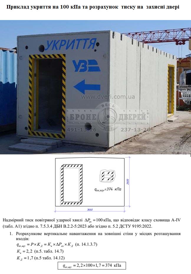

Приклад №4. Розрахунок двері захисно-герметичні для укриття 100 кПа.
Теж цей розрахунок нам передав один з замовників, які розрахували навантаження на захисно-герметичні бронедвері в укриття.
Проектанти отримали показник навантаження на двері у 374 кПа! Що майже в 4 рази перебільшує початковий показник повітряної вибухової хвилі для цього укриття, у 100 кПа.
Відповідно, якщо в вас герметично-захисні двери з показником 20 КПа, або 100 КПа, то їх не можна використовувати у цих сховищах, де треба ставити двері з показниками від 300-до 1500 КПа!

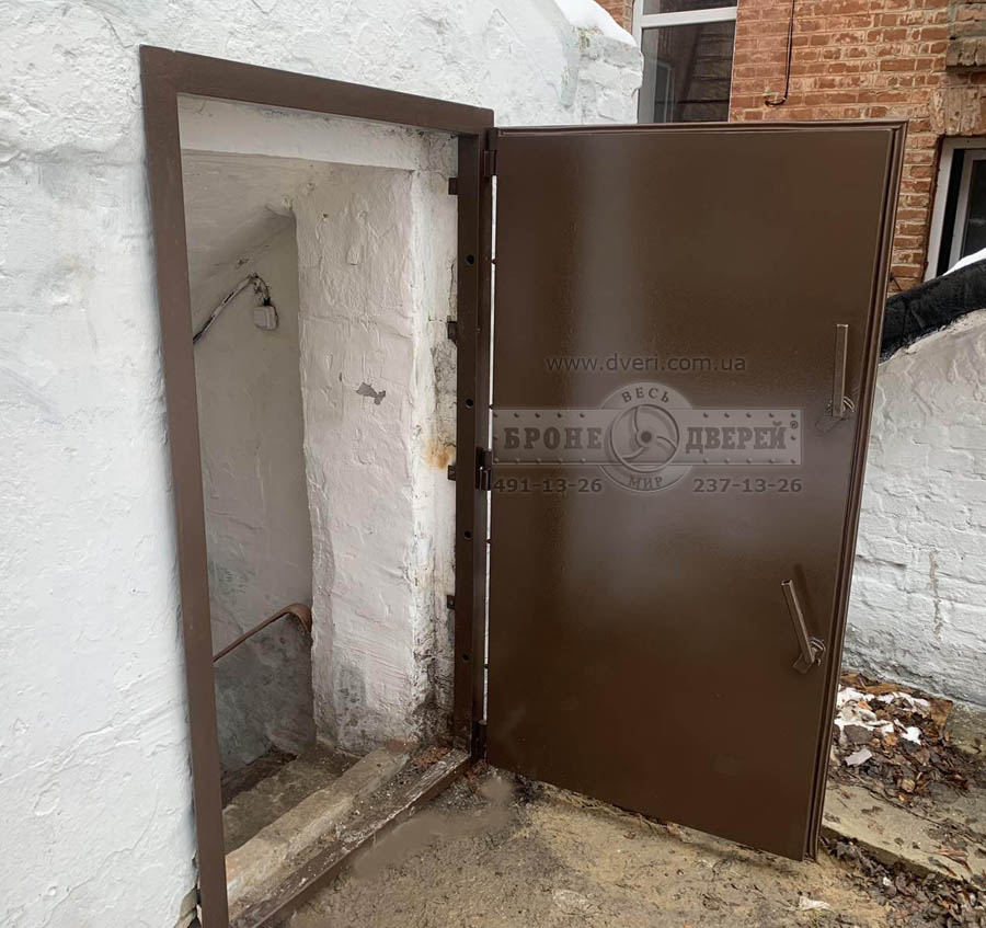

Фото захисно-герметичні двері на обьєкті та її властивості перевірені на випробуваннях.
Такі посилені захисно-герметичні двері(бронедвері) для укриттів( бомбосховищ) часто називають двері ДУ, ДЗ. ДУ-1, ДУ-2, ДУ-3, ДУ-4. (ДУ-І, ДУ-ІІ, ДУ-ІІІ, ДУ-ІV) тощо.
Інколи люди помилково задають крітерій для вибору захисних дверей, наприклад, ТУ У 25.1-38587375-001:2016 або інші, хоча насправді, єдині обовьязкові вимоги прописані саме у ДБН В.2.2.5-23 бронедвері за ДБН 2.2.5-23 ціна-якість.
бронедвері в укриття, бронедвері в ПРУ, гермодвері в Укриття, гермодвері в ПРУ, герметичні двері в укриття, герметичні двері в ПРУ, бронедвері від виробника в Києві.
