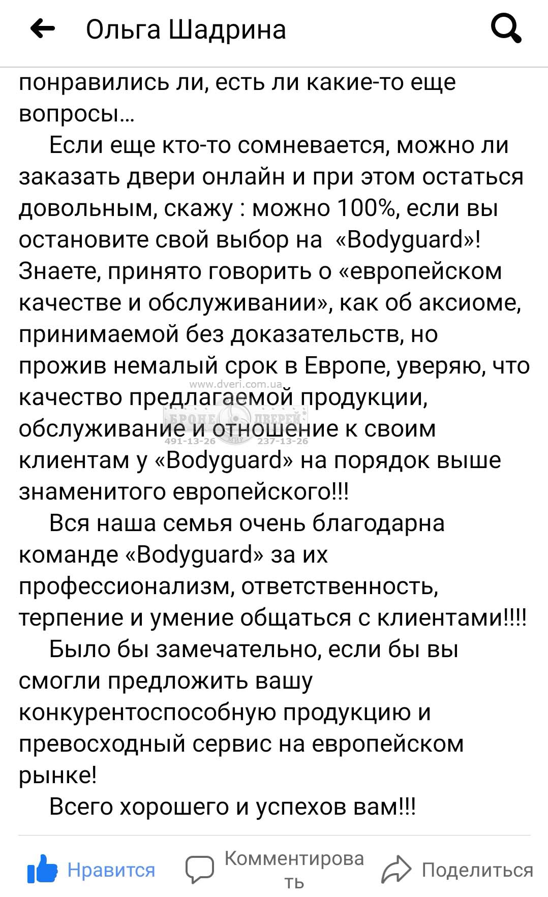

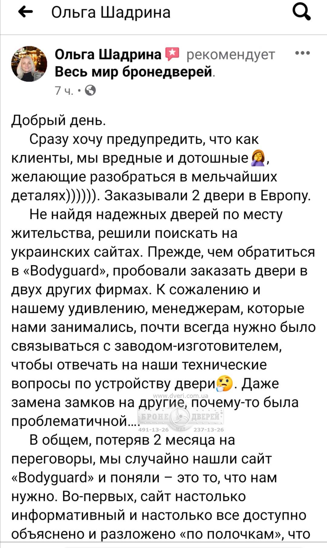

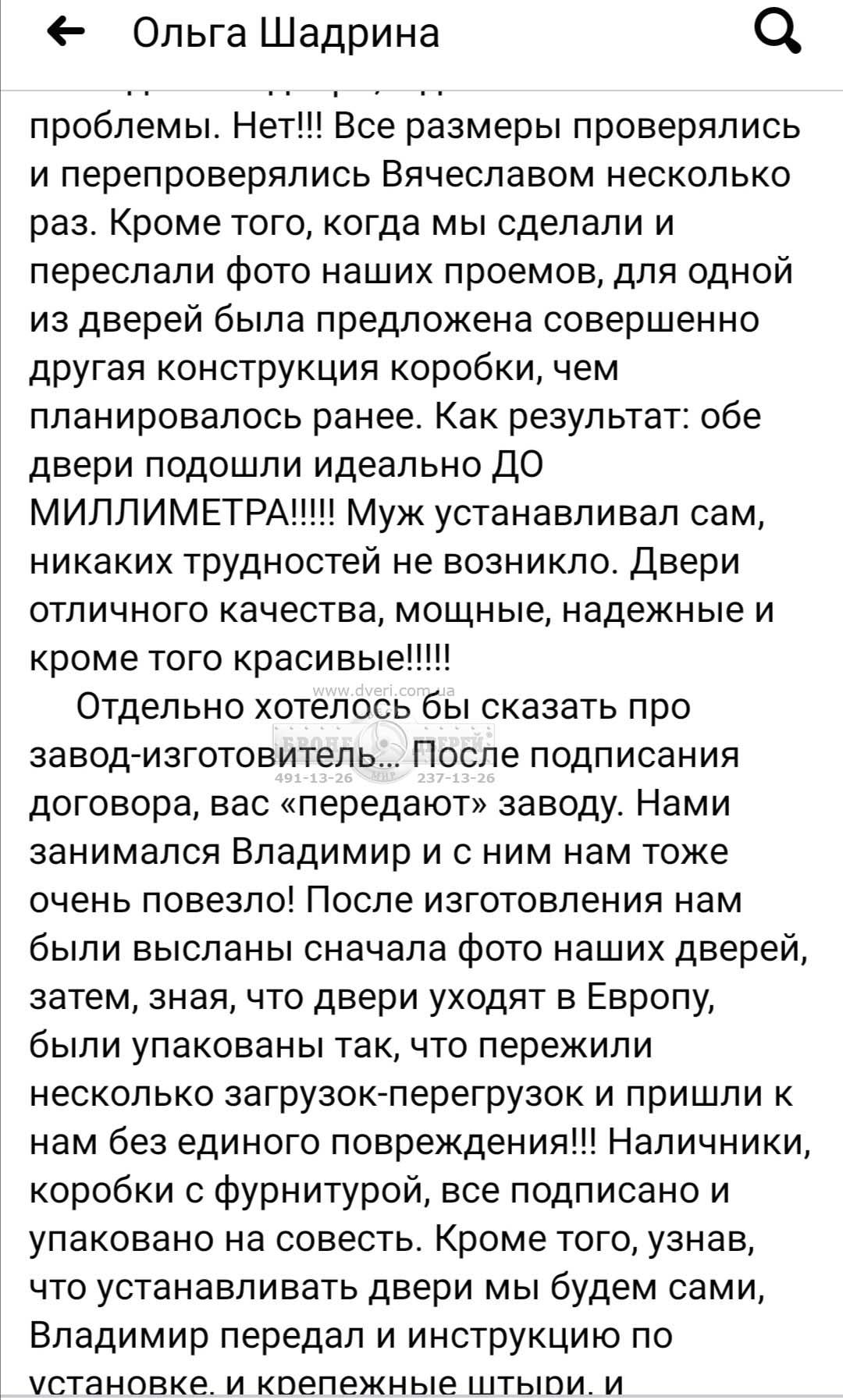

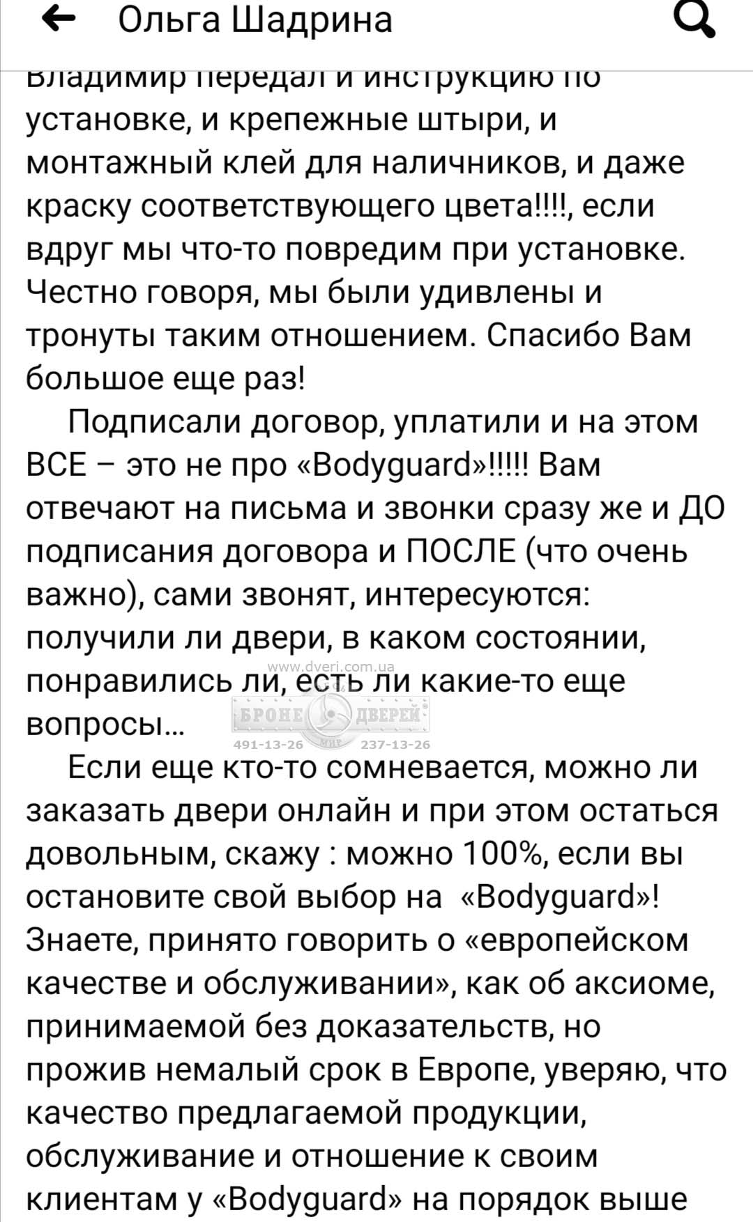

Ниже мы прилагаем принтскрины отзыва заказчиков из Франции, который они написали нам в Фейсбук на нашей страничке "Весь мир бронедверей".

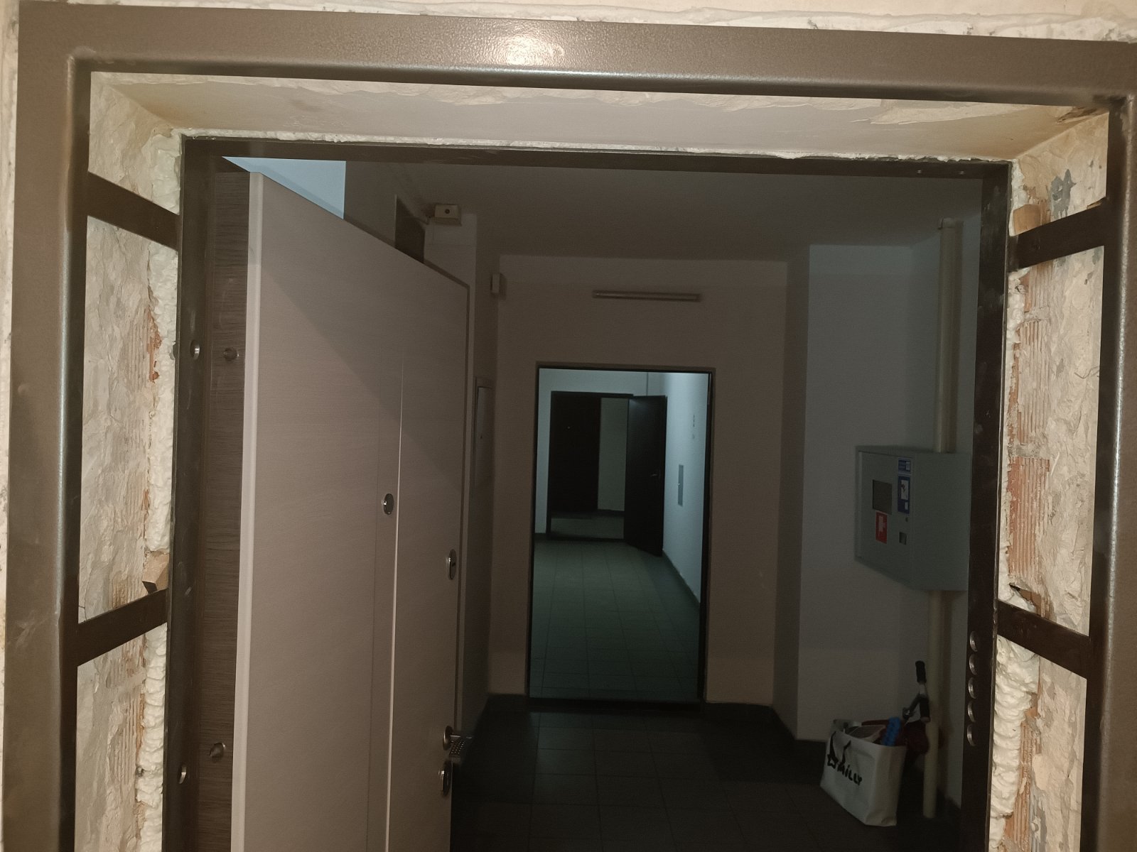

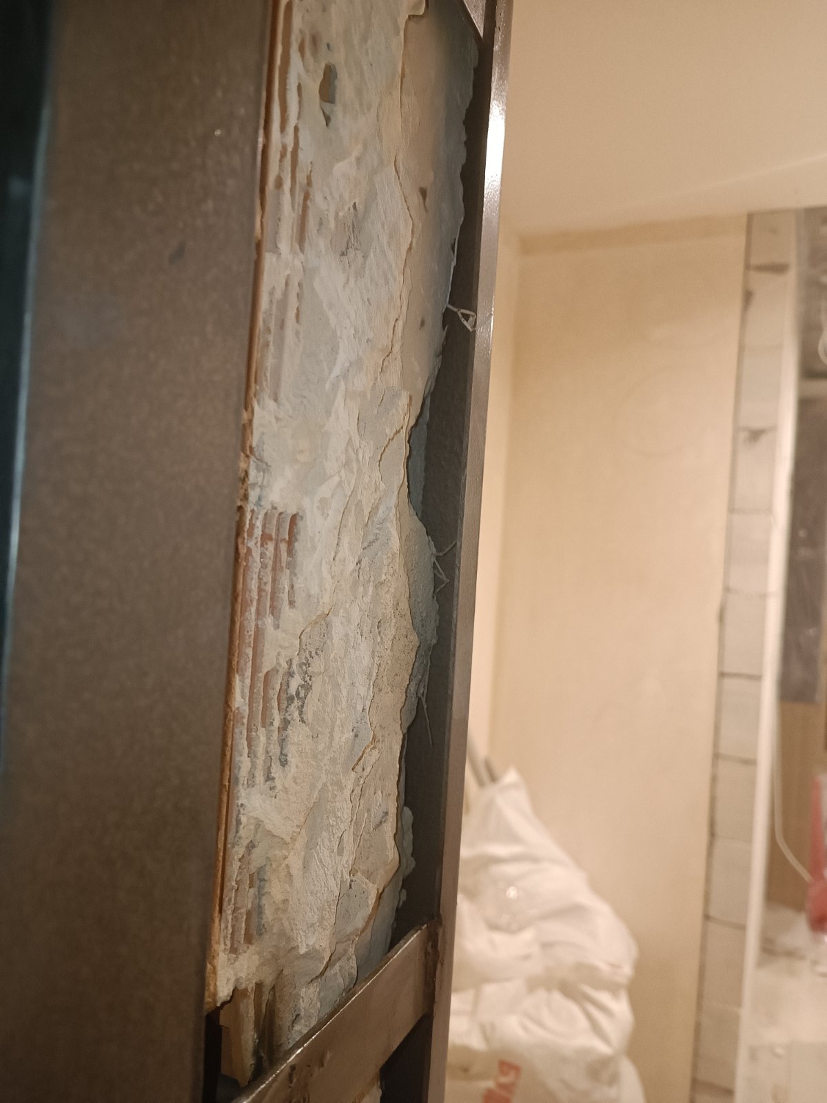

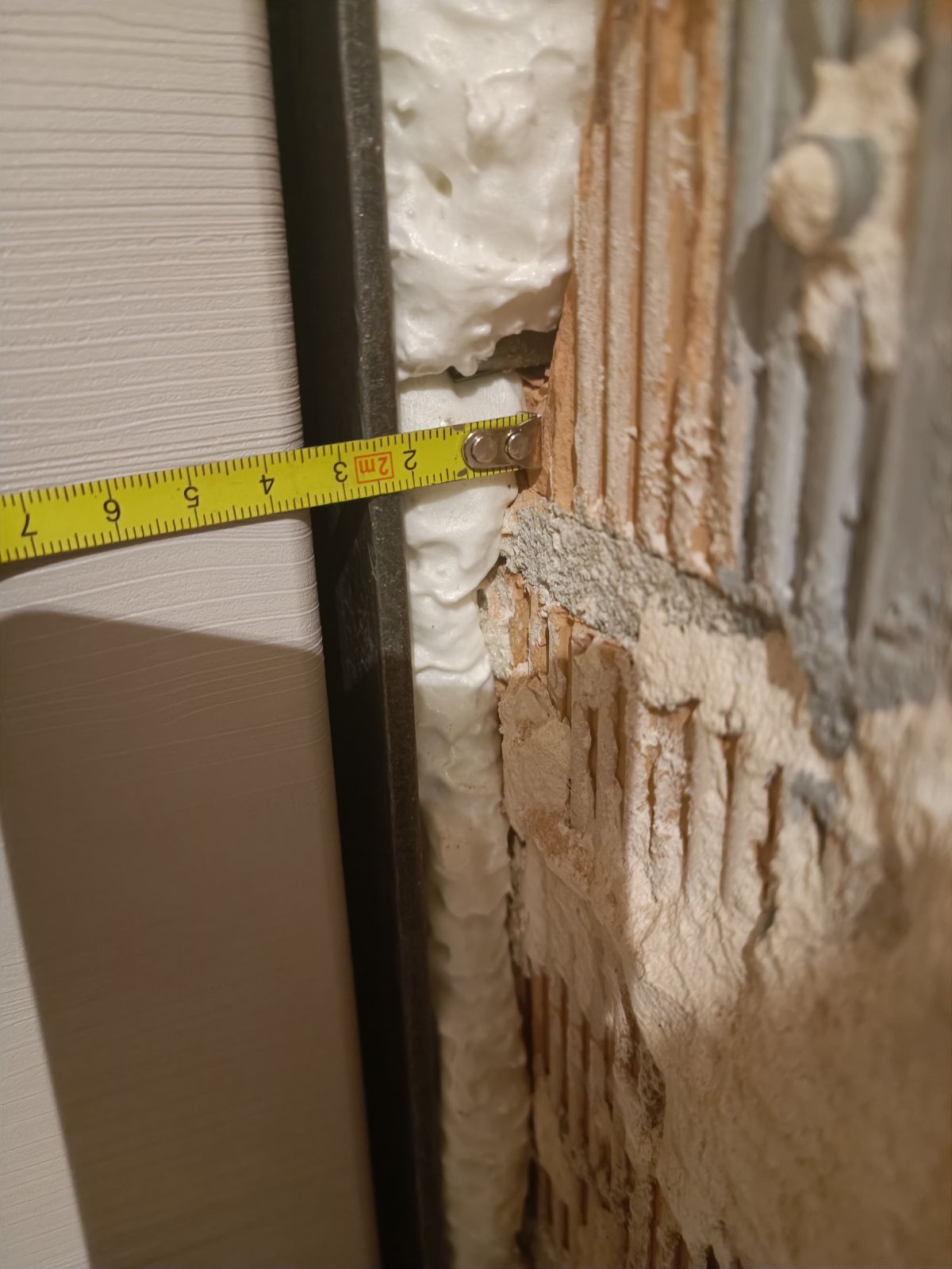

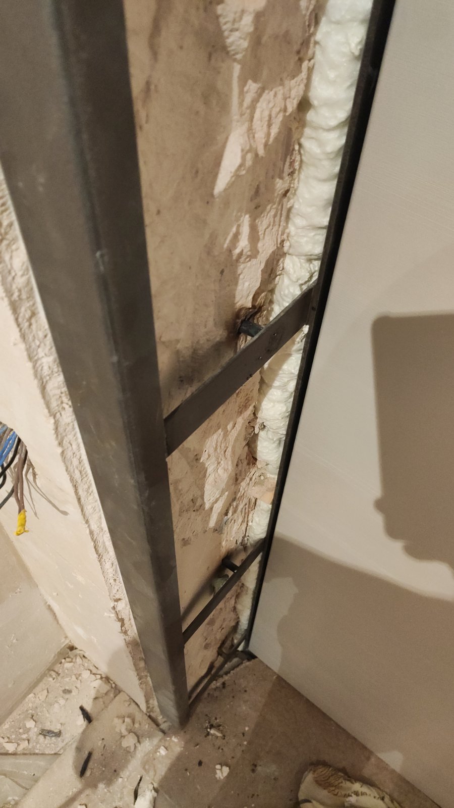

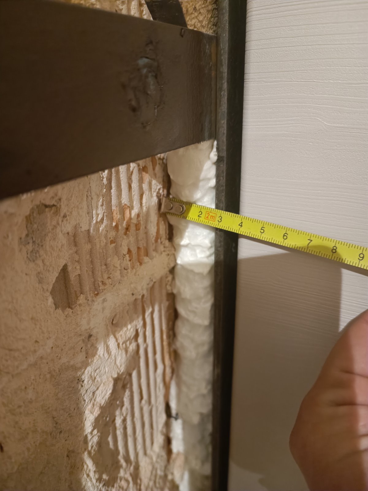

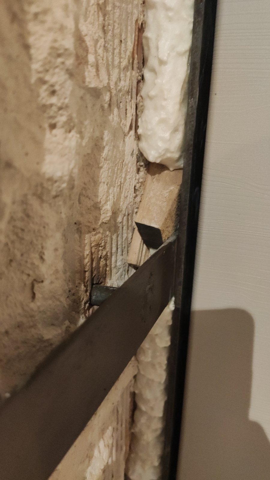

Хотелось бы оставить отзыв.
Заказал дверь ВМД (заказ 281, от 25.12.2021).
Пришел второй раз, ведь прошлый мой заказ 261215 радует меня вот уже 6 лет.
Ни к скорости исполнения ни к качеству самого двери вопросов нет.
Но на этапе замер\монтаж произошел какой то сбой.

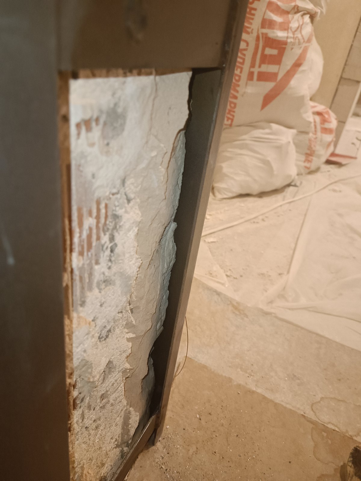

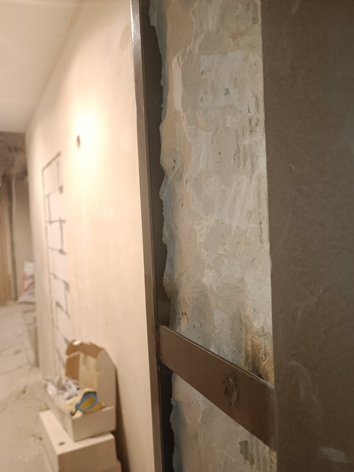

Стены - керамоблок. Материал "мягкий". Заказывал специально с обратной рамой, все по книжке, не экономим на мелочах.
Зазор по вертикале в заказе - 20мм (208\206). По горизонтале 40мм (990\950).
Когда их смонтировали я был в ступоре. Пока не запенили можно было руку просунуть между дверной коробкой и стеной. Да что уж там, стоковая дверь, которая была продана за 3000грн. сидела в проеме плотнее.
Накопились вопросы, которые не дают покоя.
Почему ваша же дверь 6 лет назад стала практически без зазоров (по 10мм на сторону) и стоила 750 долларов, а сейчас за 1750 евро - то что на фото ниже. Прошлая дверь - монументально творение от которой веет надежностью. Эта дверь - тоже веет, только не от нее, а поддувает из щелей...
Во многих видео вы указываете как важны минимальные зазоры и правильный монтаж коробки в дверном проеме, о обратных рамах и т.д. А в итоге - то что на фото.
Почему по вертикале зазор 20мм - и это ок. А по горизонтале по 25мм на сторону? Для кого этот зазор? Чего боялись во время установки? Что керамоблок не даст войти карману антисреза или замковому карману? В нужных местах можно вилкой отколупать, в случае чего.
Почему обратная рама!!! ВНИМАНИЕ!! имеет габарит коробки а не габарит дверного проема? Из толщины в 50 мм цепляется за проем едва 20мм на сторону (см фото). Какой ее смысл? Добавить головной боли при формировании откоса?
Почему, все-таки, монтажники грунтуют места сварки но не сбивают перед этим флюс?
Почему, когда я обратился с вопросами к Александру, я получил в ответ "у вас правильно стоит дверь, не переживайте..." Если бы я начал рассчитываться за двери деньгами напечатанными на принтере и приговаривал "не переживайте" вас бы это устроило?
Может быть я был очарован прошлым изделием и вернулся. Вернулся несмотря на возросшую более чем в 2 раза стоимость.
Все таки ,что это завышенные ожидания, или отношение к "постоянному" клиенту?

Спасибо за обратную связь и выбор нашей компании. Мы рады, что Вы и во второй раз выбрали нашу компанию.
Мы внимательно изучили Ваши вопросы и хотим сказать следующее.
Возможно ранее, вы купили бронедвери по акционной цене и это явно не могла быть дверь с МДФ и такого же класса защиты и т.д. Надежные бронедвери 4 класса с отделкой МДФ, у нас всегда стоили примерно 1200-1500 у.е. а не 750, как Вы пишите.
Специально для Вас, я нашел страничку из нашего каталога 2008 года( 14 лет назад),тут и цена есть, смотрите 1500 вместо 3000. Это правда.
Только у дверей, которым 14 лет, при схожей с современными цене, запас прочности не 4-8 раз, а они примерно в 2 раза уступают нашим новым моделям, хотя тоже были хороши и по этому наши бронедвери, действительно за 14 лет ни разу не смогли взломать.
Т.е. аналогичная дверь ранее стоила б процентов на 10-20 дешевле. За это время ЗРПЛ в Украине выросли примерно в 1.5 раза, металл подорожал в 2 раза и многие другие комплектующие так же сильно подорожали и на днях ожидается очередное подорожание. По этому, как видите цена на аналогичные двери изменилась совершенно не значительно, по этому с ценой Вы наверное напутали и мы можем в личке перепроверить, скиньте нам на почту dveri@ukr.net старые документы на двери и новые и мы увидим, что это скорее всего совершенно разные двери. Возможно, у Вас ранее были двери 3 класса, а не 4+ и т.д.
По проему. Если Вы смотрели Договор, то в его первой части есть пункт. Если заказчик предоставляет проем с старой дверью и не подготовленный к установке, то точно предсказать кривизну стены и т.д. невозможно и производитель не может нести ответственность за размеры проема, каким он будет после демонтажа старой двери, штукатурки и т.д. т.к. на момент замера нам не был предоставлен чистый проем, который сейчас все видят на фото. При замере этого не было.
Предметом заключенного между нами Договора нигде не было того, о чем идет речь, например, красный кирпич должен быть в 3 или 10 мм от стальной рамы. Уверяем Вас, если б такой пункт был в Договоре и Вы нам любезно предоставили проем из красных кирпичей при замере двери, например, как сейчас на фото, то мы б выполнили тот пункт, который Вы записали б в Договоре. Вопрос. Какой пункт Договора нарушен на указанных Вами фото?
Так же из фото видно, что стена не идеально ровная и где то близко подходит к раме, где то дальше. При этом, у Вас установлен комплекс: коробка, обратная рама, стальные штыри в центре стены и т.д. После завершения штукатурных работ, штукатурка полностью выровняет все зазоры и неровности стены. Двери же держатся но описанном выше комплексе из 2-х рам и штырей и после еще и штукатурка будет дополнять это.
Проверять качественные характеристики двери и коробки можно только после завершения всех работ над проемом. Например, если Вы в таком состоянии замеряете звукоизоляцию, то она будет куда хуже, чем после окончания штукатурных работ и т.д.
Зная методики взломов и свойства материалов, мы уверяем Вас, что в вашем случае совершенно не пострадает класс защиты при взломе и купленные Вами двери отвечают 4+ классу. Более того, мы согласны на проведение эксперимента и если Вы считаете, что двери не отвечают 4 классу, то Вы можете попробовать их выломать или вскрыть другим методом. В случае, если двери не подтвердят 4 класс, мы их заберем и вернем Вам деньги. Мы готовы приехать к Вам на объект для того, что б Вы нам продемонстрировали, что в двери не так и как она не соответствует Договору или заявленному классу.

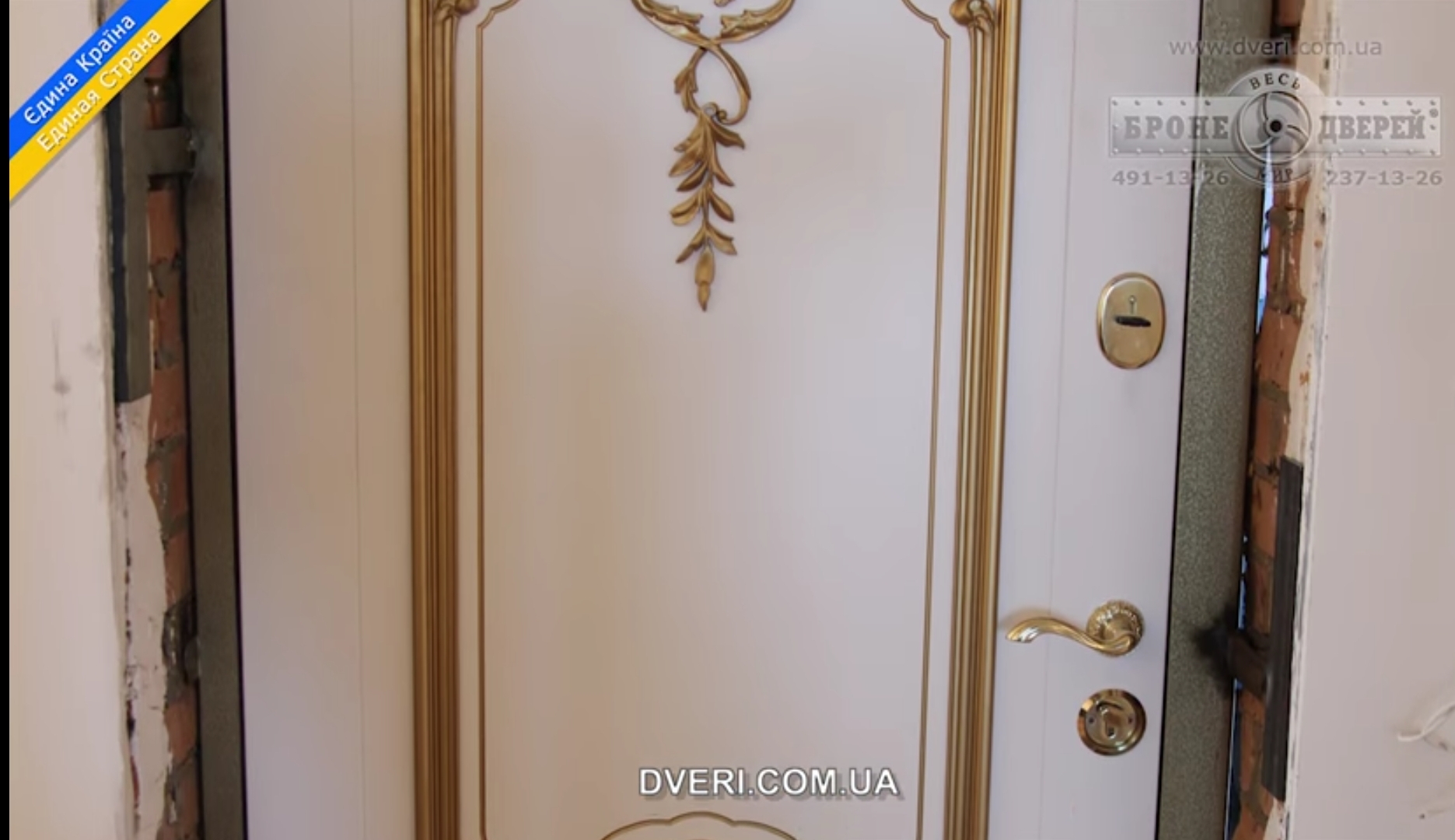

Вот принтскрин очень крутой бронедвери 5 класса. У нее не стандартная коробка и из за кривизны стены, в некоторых местах, при монтаже, тоже можно было, что то засунуть.
После монтажа и окончания штукатурных работ и т.д. этим дверям уже около 8 лет и ее владельцы очень довольны, знаю точно и весь комплекс с обратными рамами и т.д. с большим запасом отвечает 5 + классу.
[youtube]SDG0zcDsPLA[/youtube]
Кстати, в комментариях, под этим видео, правильно написали, что стенку проще пробить, чем такую дверь взломать и тут они правы. Тоже, знаю. smile.gif
Так получилось, что позже эта же дверь участвовала в эксперименте на звукоизоляцию и ее сравнивали с 2-мя другими дверями. посмотрите обзор этого испытания.
http://dveri.com.ua/articles/test_of_door_...lation_by_phone
Эти двери показали отличную звукоизоляцию! Просто эксперимент со всеми дверями проводился после завершения всех работ, а не на промежуточном этапе.
Уверены, что Вы поспешили с выводами и они являются ошибочными. Мы часто встречаемся с тем, что люди спешат с выводами и сталкиваемся с ошибочными оценочными суждениями, по этому и даем развернутые ответы и пояснения. Мы уверены, что когда Вы закончите штукатурные работы, сделаете тамбур или откосы, то будете счастливы от эксплуатации двери, ее надежности и тепло и звукоизоляции. На данный момент мы не увидели проблемы в заказанной Вами двери, с качеством ее изготовления, несоответствием Договору и т.д. Мы видим не законченный ремонт и не более и двери отвечающие описанию в Договоре. Напоминаем, что у нас воры еще не взломали ни 1 дверь за все 14 лет истории и мы знаем, что говорим и советуем. и за это нас ценят и выбирают.
Еще раз спасибо за Ваш выбор, вопросы и обратную связь. Надеемся на обратную связь и по окончании строительных работ. С наилучшими пожеланиями, команда "ВМБ".

Цитата(dobreman @ 13.2.2022, 14:46) *
их мастер рассверлил места под ригели, типо чтоб незатирало,
Кстати тоже зачем-то рассверливали отверстия под ригели шарошкой и замазывали грунтом. На первых дверях и в помине не было. Может "не попали" при производстве.
Игорь, прилагаю "расчетку" по прошлому заказу, почерк, думаю узнаете. Это по поводу стоимости.
Насколько понимаю, если пошли отсылки к договору, то конструктива уже не получится?
Не знаю какую информацию вы получили от коллег, но примите следующее:
- горизонтальный размер был замерен верно: 990мм. Он одинаков во всей длине (до 10мм в плюсе кое где). То что вы видите "кривое" - это неровно сбитая штукатурка. Претензий к размерам не имею;
- размер коробки, указанный вами, в заказе 950мм. И изготовлен 950мм.
- вы изготавливаете обратную раму по ширине коробки, которая имеет допуски на карманы и т.д. Зачем? Размер проема не менее 990мм;
- обратная рама из 50мм рабочей длинны заходит по 20-25мм на стену - цепляется за краешек
- что вы предлагаете: заштукатурить это все. Всю работу будет выполнять штукатурка?
Что я хотел услышать от вас. Ну к примеру:
- да, обратная рама будет работать даже не на половину своей функции.
- да лучше было бы ее сделать в ширину 980мм, а не 950мм.
- ок, мы разрежем ее по месту, расширим и переварим. На это уйдет час. Потом она спрячется за штукатурку и не буде видна.

Спасибо за ответ.
1) Отверстия ВСЕГДА регулируется по месту. Это особенность нашей продукции. Мы много лет работали над разными вариантам, шайбами, эксцентриками и пришли к выводу, что для наших дверей так будет надежнее.
Все двери всегда немного индивидуально становятся.
По этому, у Вас был стандартный процесс выставления двери и подгонки для наших дверей. Т.е. отверстие изначально делается меньше, что б по месту подгонять столько, сколько надо.
2) Вы приложили предварительную информацию о двери, а не жельтый бланк заказа, по этому ничего не понятно о первой двери.
Необходим договор с обеих сторон с описанием и ценой и фото двери. И в этих моментах мы и найдет ответ на Ваш же вопрос.
Как я понял, у Вас за 750 и т.д. в отделке кожвинилом дверь?
У нас тогда была крутая акция и на двери с простой отделкой мы делали очень большую скидку. Потом перестали т.к. нам это не выгодно.
3) Ответ на Ваши вопросы, Вы получили и более, чем исчерпывающий.
Напомню. Двери полностью отвечают заключенному Договору и заявленному 4+ классу.
Вам нужно доделать Ваши строительные работы и быть счастливым эксплуатантам Бодигарда и наслаждаться его защитными и звукоизоляционными характеристиками.
Если Вы желаете заказать какие то дополнительные работы, не указанные в Договоры, то мы можем составить доп соглашение и исключительно по Вашему желанию сделать то или иное изменение, если оно возможно и имеет сенс.
Сейчас, Вы предоставляете всем фото совершенно другого проема, чем предоставляли нам при заказе двери, чем вводите всех в заблуждение.
Мы готовы сейчас с Вами заключить новый Договор, в связи с измененными обстоятельствами и сделать уже под существующий проем, другую металлоконструкцию с другими размерами.
Если Вы хотите этого, но мы не видим в этом необходимости и как писали ранее, Вам просто надо закончить строительные работы.
4) Как я писал ранее, как порядочный человек и конструктор дверей, готов лично подъехать на демонстрацию Вами несоответствия двери Договору или классу.
P.S. Буквально каждый день наша компания производит установки с демонтажами старых дверей и никто не задает таких вопросов как Вы т.к. это более, чем очевидно. Закончите строительные работы и наслаждайтесь дверями.
Все понимают, что при демонтаже где то отпадает 5 мм штукатурки, где то 3 см. Все покупатели это ясно понимают. Никто не пишет об этом жалобы и т.д.
Это же очевидно и даже прописано в Договоре пункт 10.7:
"Виконавець не несе відповідальності за зміни в параметрах прорізу стіни в разі проведення демонтажу старих дверей."
Вся наша компания ждет окончания у Вас строительных работ и фидбека по дверям с завершенным проемом, уверены, Вы будете довольны!

1) Значит мне в первый раз просто повезло. Ничего допиливать не пришлось. С первой дверью мне везло гораздо чаще, чем во второй, вы не замечаете?
2) Более того я в первом сообщении даже указал номер желтого бланка. У вас в базе все есть. Могу приложить, но это ничего не изменит. Дело было давно, время сложное. Дверь покупалась крашенная снаружи. Выглядела как сейф по сравнению с соседскими бляшанками.
3) Фото сбитых откосов не имеют значения, поскольку откосы никто не измерял. Снимали наличники и делался замер по кирпичу (сейчас мне легче сделать фото изнутри чем снимать установленные наличники и делать снаружи). И этот размер не изменился. Можете приехать - рулетку выдам. По фото: это не проем стал шире - это дверь сделана куцая. Сейчас проем в любом месте 990мм как и на замере. Не понимаю как объяснить понятнее. Проем не расширился - он соответствует данным в желтом листке.
Я как и вы работаю с железом. С железом и людьми. Очень часто вторые жестче первого. Мои клиенты не воспринимают фразы в стиле "никто не жаловался, никто не возвращался".
Я не жалуюсь, это - отзыв.
Вернусь ли я снова - зависит от вас.
Звонил Александр, что то хочет предложить.
Подожду конкретики.

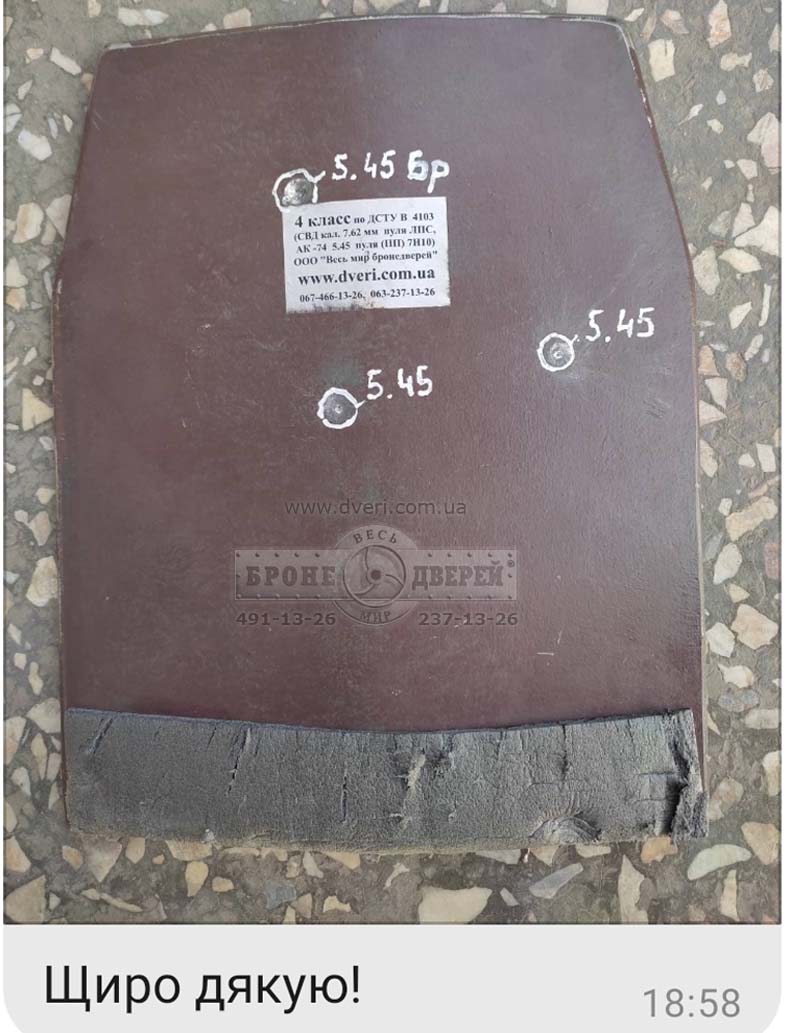

Вчора зателефонував боєць та щиро дякував за наші бронеплити.
Він воює з нашими бронеплитами з 14 року.
Нещодавно він вирішив перевірити свою бронеплиту та залишився дуже задоволенним!
Ми теж подякували бійцю за його роботу, за те, що береже країну та нас від рашистської сволоти!
Ми не сумнівались в результаті випробувань, але завжди приємно.
