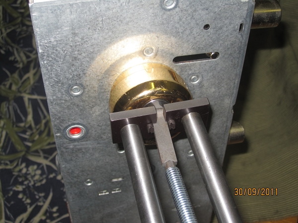

Наткнулся в интернет магазине РФ на новинку ( как для меня) оказывается есть устройство для выдавливания цилиндров через броненакладки !
Суть - цилиндр выдавливается через броненакладку , пока что вариант подходит для броненакладок Мотуры и Чизы, остальное дело времени . Продают в РФ.
Цена комплекта 15000 руб.
Правда или миф ?

Как защититься от такого инструмента?
Проще всего использовать замки 3 разных систем, например как в БГ 5 класса:
Крутой сувальдник,
Крутой цилиндровый
Правильно установленная Герда титан ЗХ или схожий замок.
Можно и броню без крутящегося элемента, типа Аблой, но это лишние +50 баксов минимум и не ко всем цилиндрам подойдет и т.д.
А по сути- мы боримся с тем, что не применяется-это примерно как защита от ядерных бомб во время гибридной войны.
Бомбы есть, но их никто не применяет.
Если вы 1985god -наш фанат безопасности, знаете больше про данный инструмент и его реальное применение ворами- делитесь, мы всегда за!

Цитата(Игорь @ 15.6.2016, 19:45) *
Выдавливатель цилиндров правда или вымысел?
Этот инструмент я привел здесь как раз для вашей научно исследовательской деятельности. Хорошо что сходу вы уже сразу нашли возможность противостоять \ защищаться даже от таких необычных инструментов. Теперь при очередной модернизации какой то своей модели двери вы будет в курсе об относительно новом, не распространенном , пусть даже теоретическом методе - надеюсь поможет в разработке\модернизации\конструировании дверей.
По поводу статистики - согласен, вероятность того что воры сейчас будут пользоваться таким инструментом крайне мала. Но на перспективу думаю всем полезно будет знать .

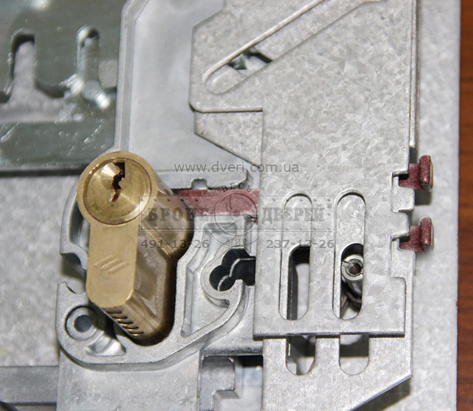

Вдавливатель цилиндров против Бодигарда, кто -кого?
В любом случае вернемся к вдавливателю. Я его фото увидел, его можно отнести к специнструменту аварийщиков. ни 1 крим. взлома с ним я не встречал.
Тут в чем момент,
- ведь надо не только срезать финт крепления,
-а ведь еще и кулачек цилиндра выгнуть так что б цилиндр выпал.Его видно на этой схемке под углом 30Гр.

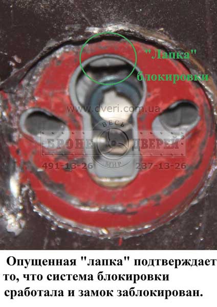

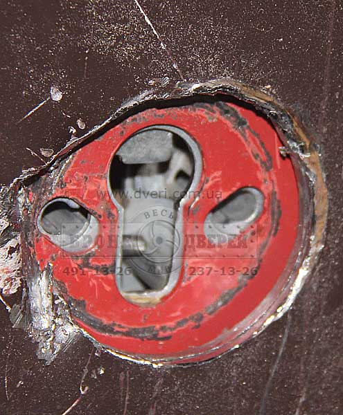

- и при этом что б не заблокировалась система блокировки наших замков...ниже ссылка ни испытания и фото.
http://dveri.com.ua/articles/Ispytaniya_dv...s_ENV-1627.html
А разве это возможно?
Я могу ошибаться, но как я понял в нашем случае это просто НЕВОЗМОЖНО вдавить цилиндр и открыть замок( замок заблокируется системой блокировки)
Тут больше про замки с системой блокировки.
http://dveri.com.ua/articles/Sravnenie_cil...blokirovki.html
На 45 сек. имитация двавливания цилиндра!
[youtube]r8VbnjQKTJE[/youtube]
Как я понял этот страшный вдавливатель- Бодигардам- НЕ ГРОЗИТ, он в пролете!
Но... наверно 05% всех остальных дверей- грозит! ведь в них нет системы блокировки!
Хотя нет ни 1 увиденного мною случая такого взлома двери в Киеве.

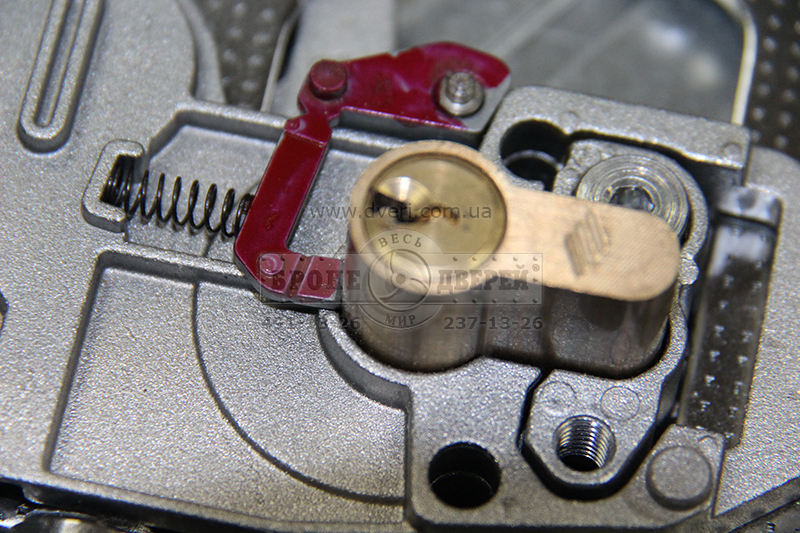

Но помню, что как раз наличие кулачка в цилиндре останавливающегося под углом в замке и было основным условием в выборе цилиндра тех лет.
В данном случае забивать его кувалдой или вдавливать приспособой роли особой не играет кроме шума. Никуда цилиндр дется не должен. Даже если и внешняя сторона замка подастся немного и отогнется, то она упрется во внутреннее полотно двери и на этом будет все.
Кулачек упрется в корпус замка, корпус замка прогнувшись упрется в полотно двери.
Ну и соглашусь с Игорем, если вдруг вдавят, что уже вряд ли то блокировка замка сделает все воистину титанические усилия воров напрасными.
Но тут скорее накладка сорвется с резьбы чем кулачек продавит два-три слоя металла
