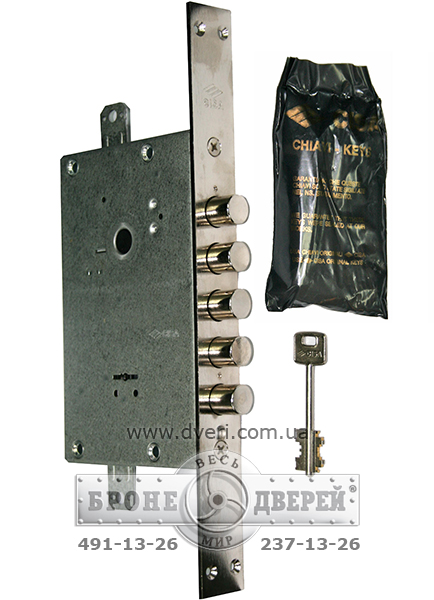

Сувальдные замки с монтажным ключом, но без перекодировки. Есть и такие замки, у которых есть монтажный. Пример такого замка -CISA 57 526.
У данного типа замков монтажный ключ открывает замок только на половину оборотов-на 2.
Оригинальные ключи запечатаны в пластиковом пакете и открывают замок на все 4 полуоборота. Работа оригинальных ключей не отменяет работу на 2 полуоборота монтажного ключа.
