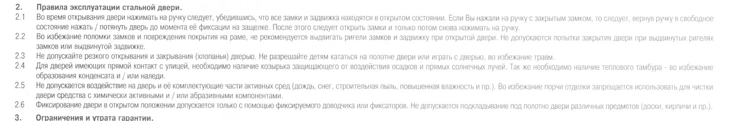

Вот Паспорт на двери Новый мир (правила эксплуатации)
Сказать честно данные двери производства Новый мир еще не плохо сохранились, я видел очень много дверей, которые куда хуже выглядят.
Конечно мы с вами видим, что даже самые стойкие и дорогие порошковые краси покрытые лаком, со временем портятся под воздействием солнца и воды и т.д. С этим пожалуй ничего не сделать.
Сравним с правилами дверей Superlock Суперлок Израиль
И в 1 и в 2 случае необходима защита ОТ ПРЯМЫХ СОЛНЕЧНЫХ ЛУЧЕЙ ВОДЫ. и т.д.

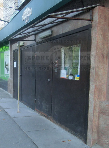

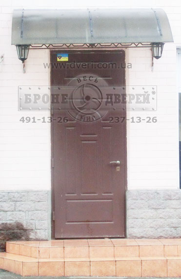

бронедвери для улицы
(Бронедвери не нашей компании)
Привожу в пример еще несколько фото дверей других производителей, которые установлены на улице, под козырьком, но они испортились, по уже описанной выше причине.
Это не двери нашей компании, более того, я даже не знаю чьи это двери, но важно то, как они эксплуатируются.
Козырьки есть, но солнце и вода попадают на поверхность.
Результат вы видите сами:

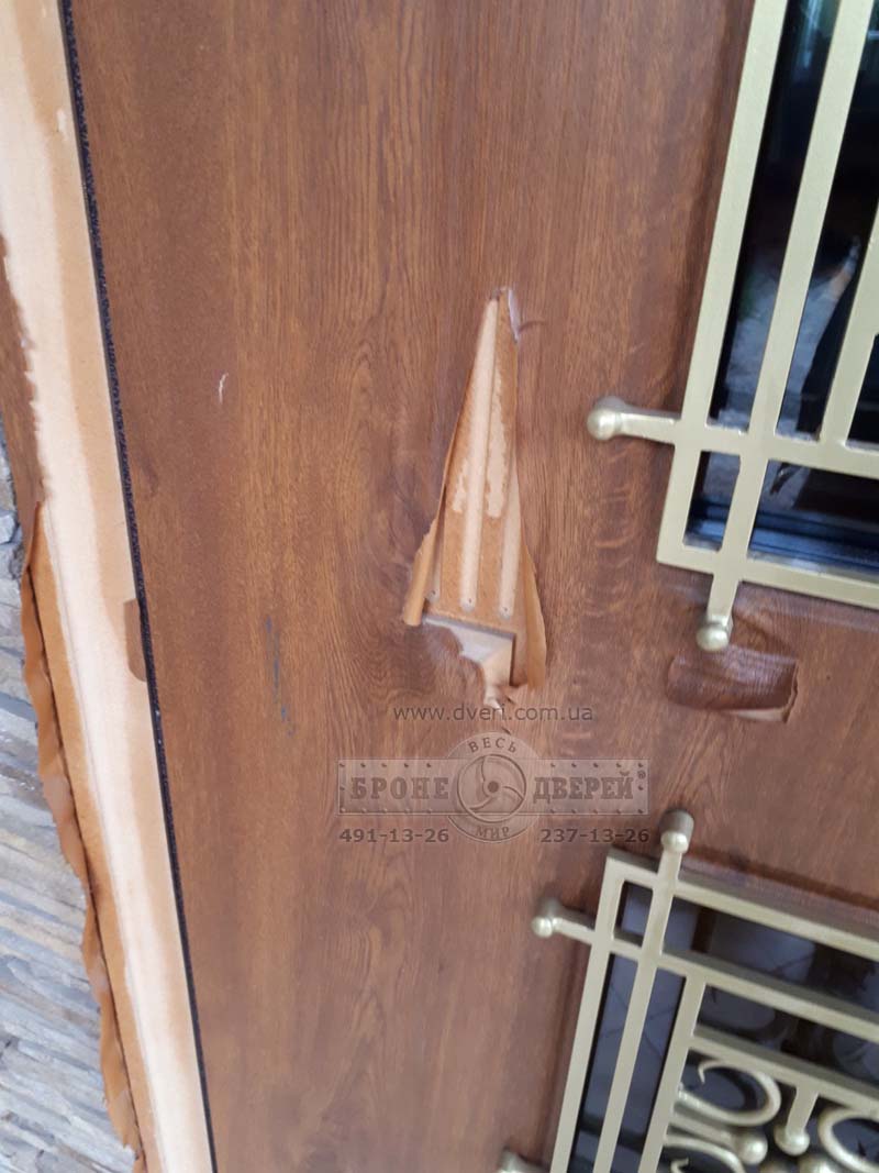

Бронедверь с ламинированным МДФ( квартирным):
Бронедверь с порошковой краской и лаком:
Я сделал фото этих же дверей спустя 3 года. Фото добавлено в 10.2016.

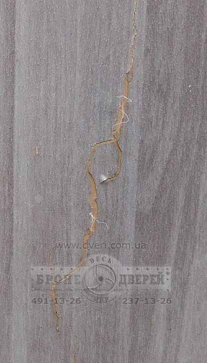

Двери с Израильской ПВХ пленкой Vinorit на улице.
Недавно заходил к нотариусу и был шокирован увиденным и естественно сделал фото двери.

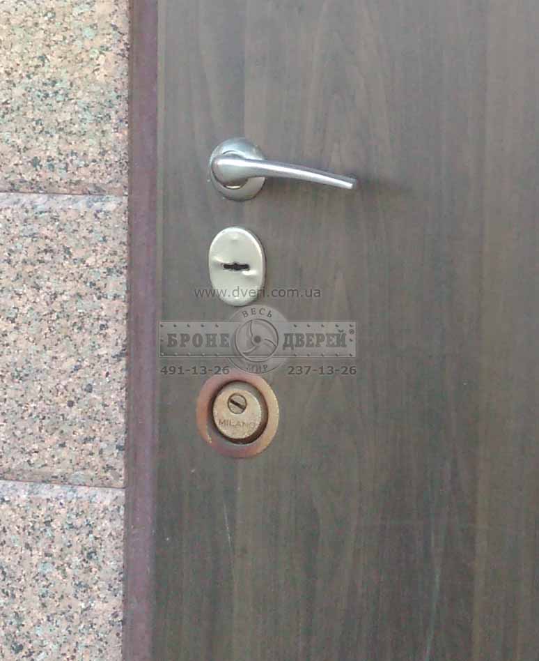

А так ведут себя замки на улице, если не выполнены правила эксплуатации.
добавлено 09.18.
Фото дверей под козырьком, но все же солнечная сторона и после обеда солнце попадает на двери.
Результат ниже.

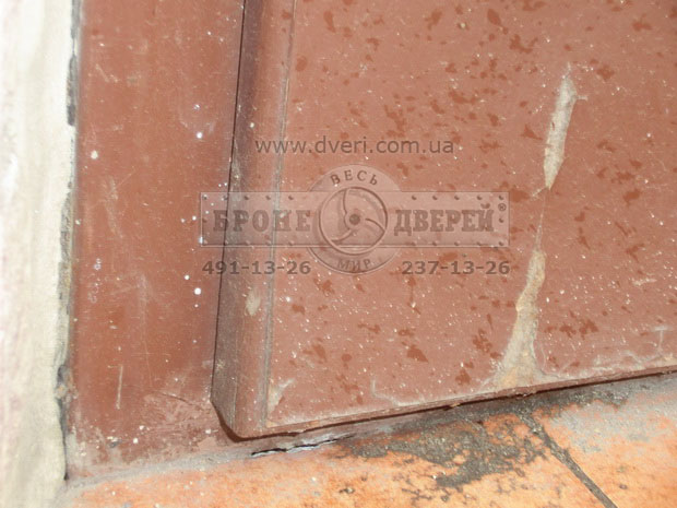

Проанализировав фотографии мы можем увидеть то, что обе двери утратили внешний вид внизу, а вверху, где козырек защищает их от солнца и воды- они не потеряли свой внешний вид. На лицо воздействие окружающей среды.
Как видно, ни порошковая краска, ни Пленка на МДФ, ни козырьки- не могут устоять под воздействием окружающей среды.
Вывод:
Внимательно изучите правила эксплуатации двери на улице и постарайтесь вникнуть и по возможности выполнять правила эксплуатации дверей.

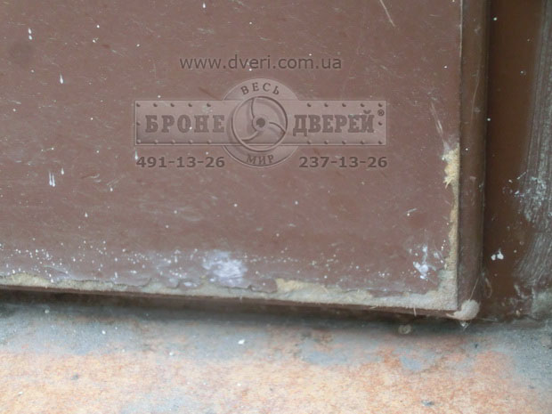

21.12.2013, 20:25

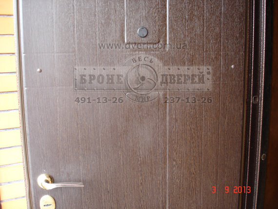

Бронедвери уличные с крашенным МДФ
Сегодня проходил по улице и увидел двери с МДФ не известного производителя. Хотя его название и не интересно. Просто решил глянуть как дверка сохранилась за несколько лет эксплуатации.
Двери стоят на подоле и я их видел уже несколько лет. Смотрятся не плохо. Над дверями среднего размера козырек.
при более детальном обзоре четко видно внизу, где попадает и вода и снег и т.д. МДФ разбух и полопался и отлетела краска.
Видно, что вверху, где козырек защищает двери от воздействия окружающей среды-двери не испорчены и выглядят хорошо.
Как видим двери эксплуатируются с нарушением правил эксплуатации с соответствующим результатом.
Результат не катастрофичный и как вариант вниз можно сделать латунную полосу или из нержавейки и т.д. Тогда дверка прослужит дольше и ее внешний вид будет лучше.

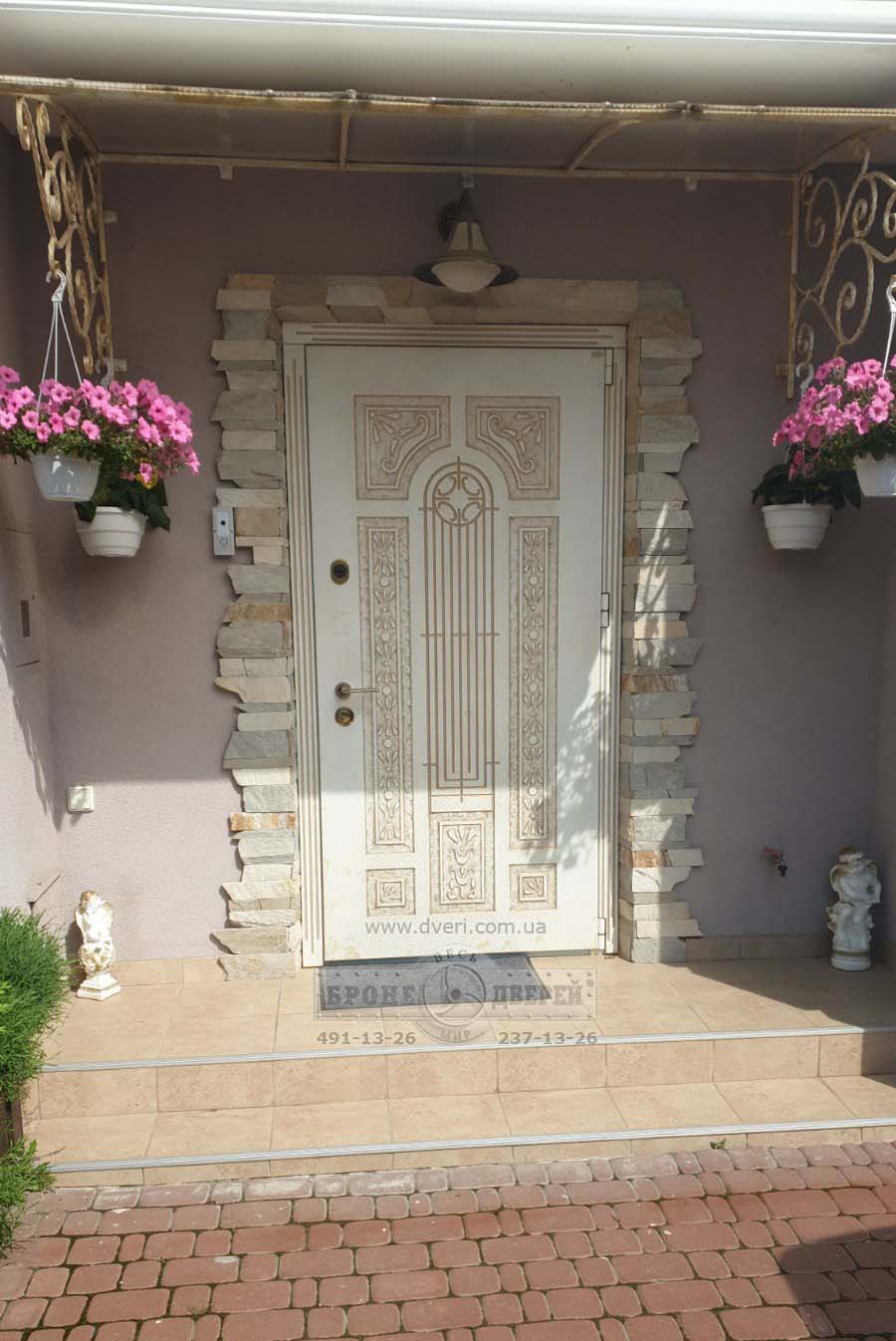

22.2.2018, 22:00
#13

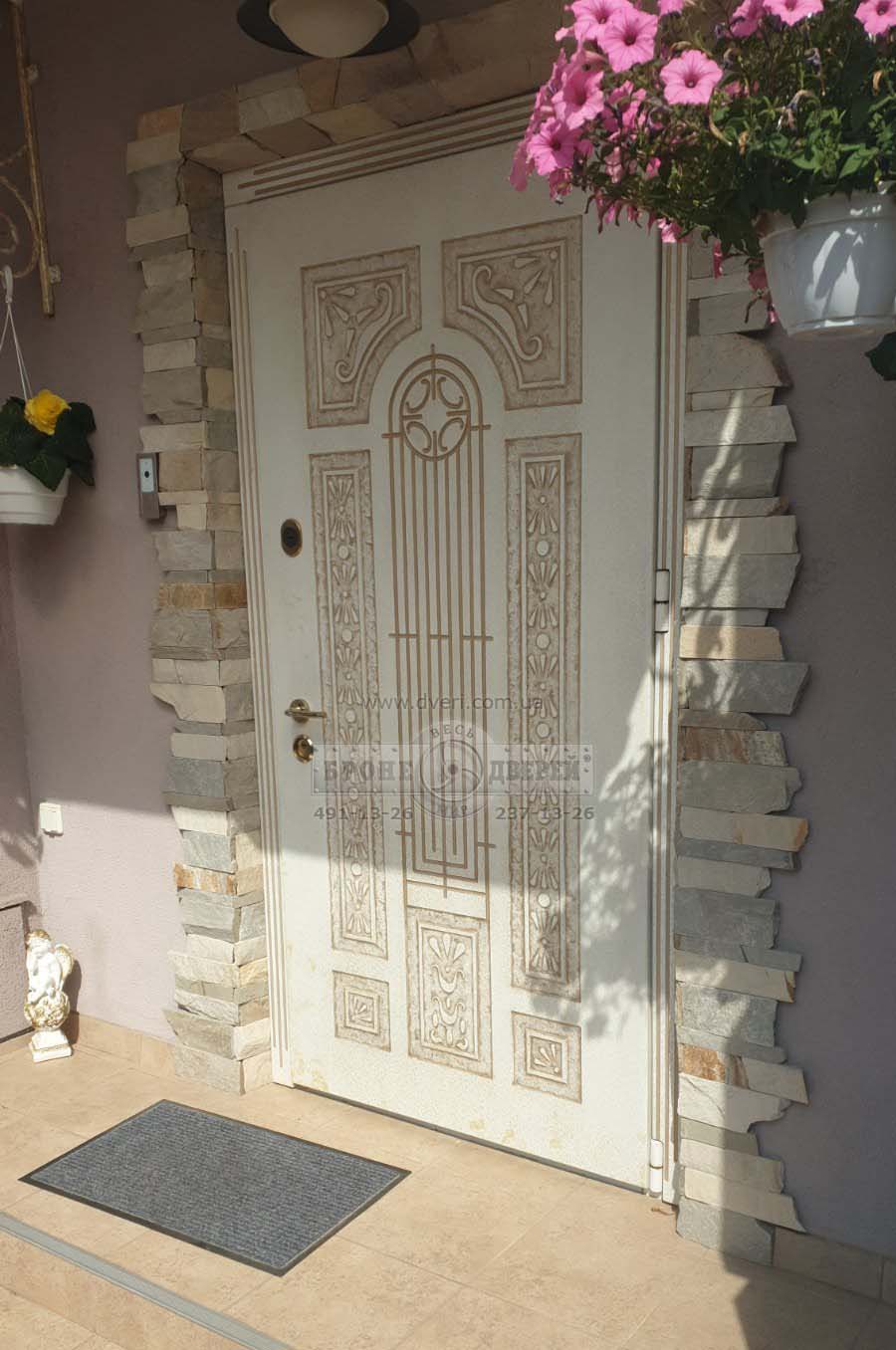

Уличные двери спустя 7 лет.
Положительные отзывы двери в с. Мотыжин.
Теперь немного о приятном.
Недавно к нам обратился наш старый заказчик и заказал себе еще 1 дверь. Во время разговора выяснилось, что он у нас уже заказывал двери 7 лет назад в частный дом и остался очень доволен. По этому я попросил его сделать фото его двери в каких условиях она эксплуатируется, что она не испортилась.
Вот фото этой двери.
из увиденного испортилась броненакладка, она немного поржавела.
Но к сожалению практически все броненакладки при долгой эксплуатации на улице ржавеют.
Но это на большая проблема, их можно заменить и на функционал замков это не влияет.
Так же на двери есть небольшие сколы краски, но думаю, что действительно для 7 лет на плохо!
Т.к. все познается в сравнении, я покажу как выглядели двери неизвестного производителя, которые так же простояли примерно такой же срок, но под меньшим козырьком.
Что меня самого удивило, когда человек сказал про свои двери в частном доме, которые он заказывал у нас 7 лет назад....
Я его двери вспомнил и сказал какого цвета его дом...
Я б сам никогда не поверил. Но Факт. Я ему сказал, у вас дом из белого кирпича и с красной крышей?
Да!
Кстати, я даже вспомнил где у нас на сайте отзыв от этого человека!
Вот он:
http://dveri.com.ua/forum/index.php?showto...dpost&p=981
и домик из белого кирпича и красной крышей!
Рад, что спустя столько лет рады и наши клиенты.

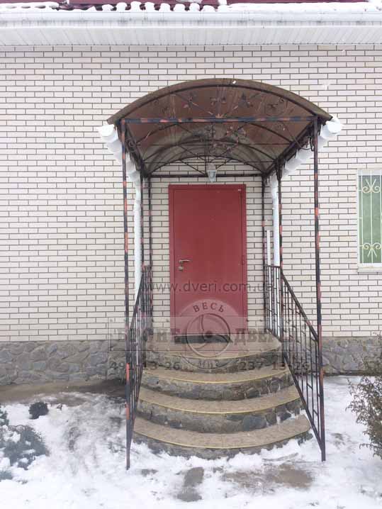

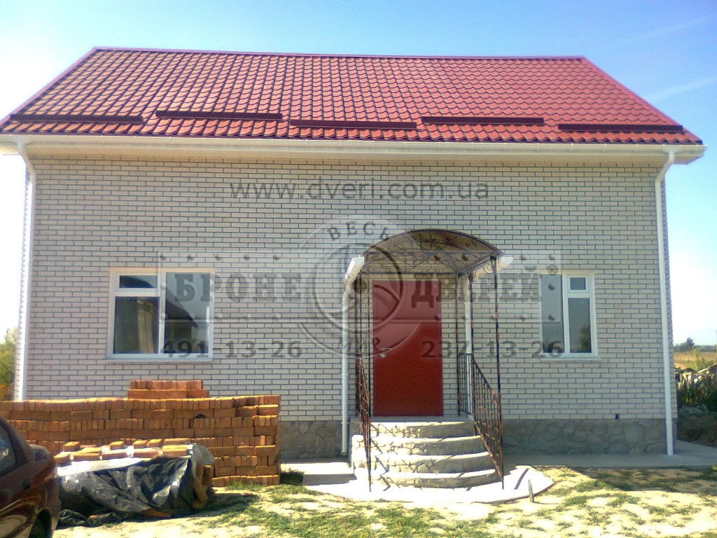

27.5.2021, 17:17
#14

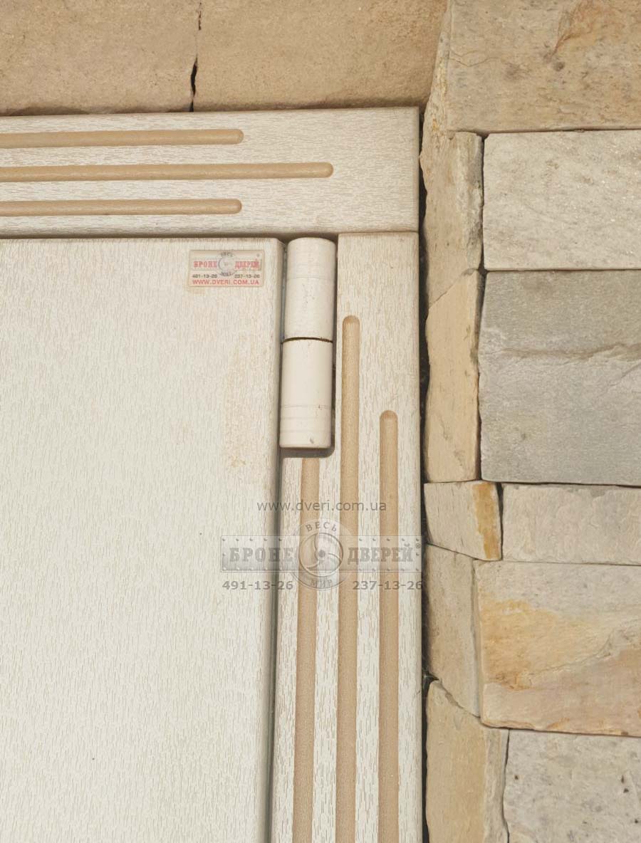

Уличные бронедвери Bodyguard спустя 5 лет.
Сегодня получил обратную связь от нашего заказчика, у которого под Киевом установлены наши бронедвери 4 класса.
Как видно с фото, двери стоят под козырьком, но обязательное требование по защите от прямых солнечных лучей не выполнено.
На двери периодически попадает дождь и снег и т.д.
Такое быват.
Заказчик написал, что очень доволен дверью и хотя у нее уже есть небольшие пятнышки и т.д.
вызванные постоянным выжиганием двери солнечными лучами, владелец двери очень доволен ею!
Интересная обратная связь, спустя 5 лет. Да рекомендации по правилам эксплуатации не выполнены полностью, при этом это не конец света и
двери ведут себя очень даже не плохо в таких условиях. Все же это бронедвери с специальными и не дешевыми именно уличными, влагостойкими фасадами с отделкой ПВХ тоже максимально стойкой к влиянию уличной среды.
