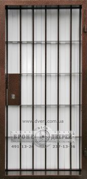

Здравствуйте. Мы делаем различные типы дверей в т.ч. и двери для тамбура. Если вы наш клиент, то вам наверно лучше будет позвонить менеджеру, который ведет ваш заказ и он вам все просчитает и подскажет.
Тамбурные двери- мы производители взломостойких дверей называем "ЗАНОВЕСКОЙ ДЛЯ ВОРА". Проблема двери в тамбур заключается в том, что обычно туда ставять простейшие двери с глупейшими и тупейшими ошибками и замками... Результат- плачевный. Вор без труда взламывает двери тамбурные (зановеску для вора), а потом ею же закрывается и спокойно, без посторонних глаз взламывает как ему будет угодно более надежные входные квартирные двери.
Именно по этому мы рекомендуем ставить двери в тамбур или общие на коридор не ниже 3 класса защиты от взлома или вообще их не ставить.

Советы по выбору двери в тамбур мы уже давали, я их напомню:
1). Не ставить тамбурные двери т.к. они служат "зановесом для вора",
2). Ставить в тамбур двери решетчатые, что б - воров за ней было видно,
3) Если ставить общую дверь, то не ниже 3-4 класса взломостойкости. Это снизит до минимума возможность ее взломать.
Вот такие советы.

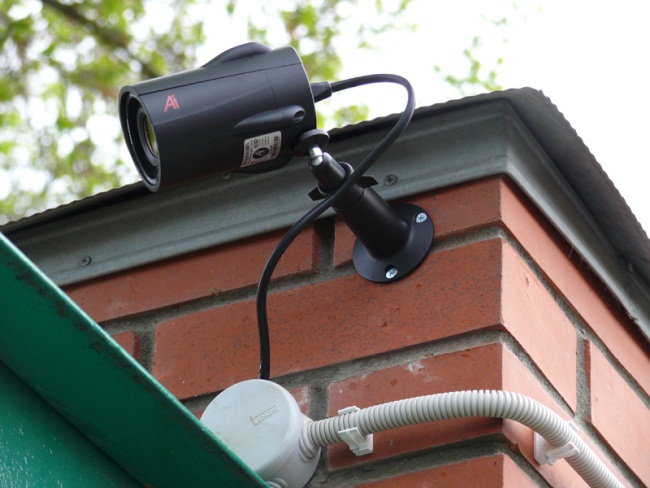

  • Видеонаблюдение (с выходом в "паутину") в тамбуре на решётчатую дверь. Датчик движения с оповещением - горячо приветствуется. Собственно как и в квартире.

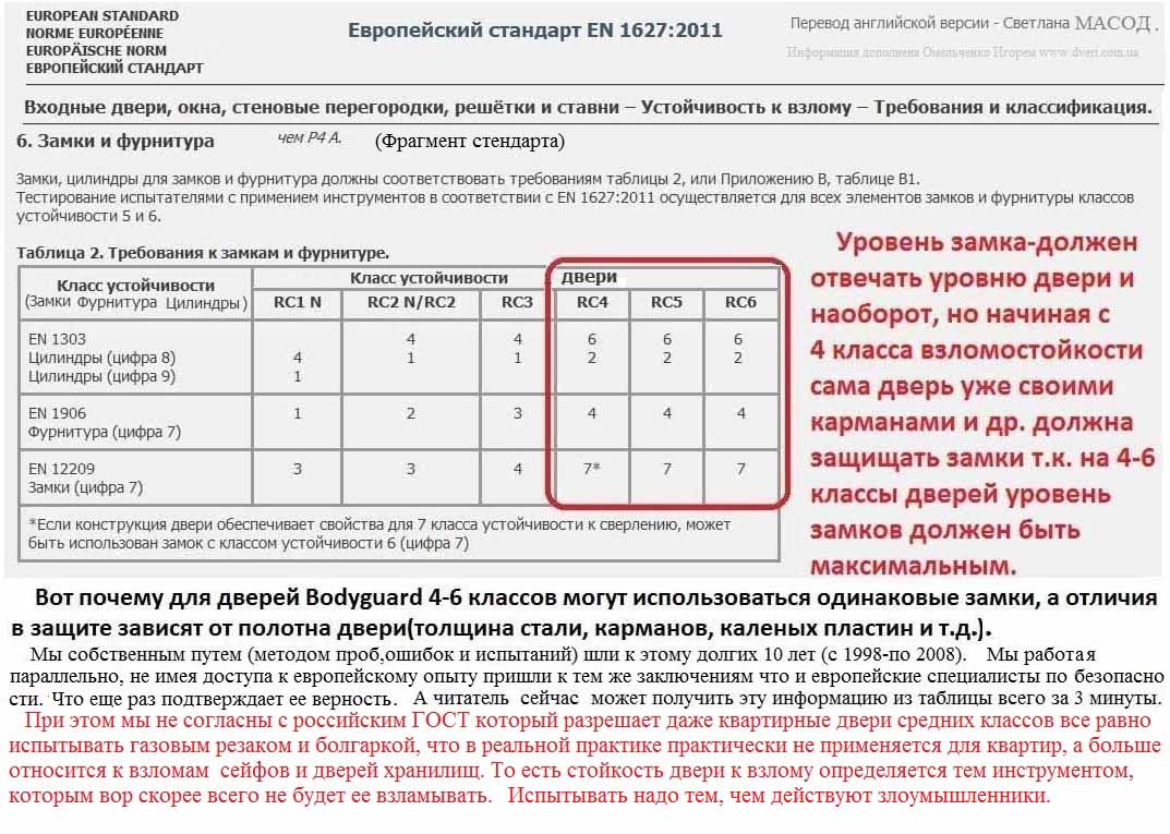

Замки на тамбурную дверь.
Полность согласен с мнением форумчан 1985год и Сергея ВМБ.
У нас была разработана тамбурная дверь 4 класса с глухой ручкой снаружи и нажимной изнутри.
А какой брать замок сувальдник или цилиндровый? Мнения расходятся по разным причинам.
Не вижу сенса сильно спорить.
Одно ясно, замки рекомендую рассматривать те, которые мы отобрали для своих БГ и в комплектах с соответствующими защитами.
Все же надо помнить что уровень двери -должен отвечать уровню замков и двери надо брать не ниже 4 класса.

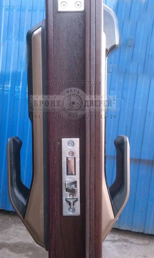

Подскажите, пожалуйста, стоит ли ставить в тамбурную решетчатую дверь электромеханический замок? Чтобы провода не были доступны для вандализма предполагается сделать нижнюю часть двери сплошной приблизительно до замка. Какой замок порекомендуете?
За обсуждаемой тамбурной решетчатой дверью будет камера с датчиком движения, затем весьма неплохая металлическая тамбурная дверь с хорошим цилиндром и замком на несколько квартир, там снова камера.
Спасибо!
13.2.2016, 12:57
#15
Тамбурные двери с электрозамками.
СООБЩЕНИЕ ПИШЕТСЯ!

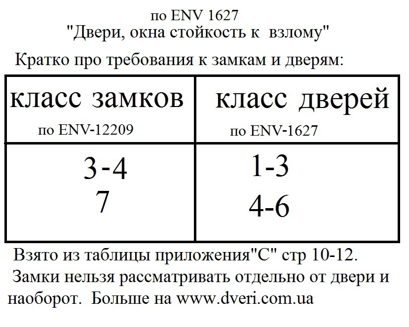

Разработать грамотную решетчатую дверь с грамотным замком- дело не 5 минут и даже не 2-х часов. Это реально новая модель и надо знать все про способы взломов, защит, технологии изготовления дверей и т.д.
, по этому с вашего позволения буду очень краток.
1) Надежной преградой для воров являются двери 4 класса и выше.
Это говорим мы, это говорит сттистика взломов дверей, это говорят евростандарты. Коротко вся информация про зависимость замков от дверей и соответственно их взлома выложена тут:
То есть если просто, любое изделие 4 класса или окно или двери или решётчата дверь и т.д. должны быть не ниже 4 класса.

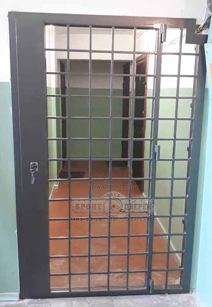

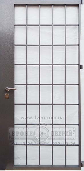

Здравствуйте!
Интересует Ваше мнение про решетчатую дверь, которая была установлена для ограничения входа на этаж с лестничной площадки.
Цель двери: ограничить вход на этаж ворам (они ходят только по лестнице), проходимцам, рекламщикам.
Я не думаю, что кто-то будет долбать дверь, чтобы справить нужду на этаже laugh.gif
На этаже на лифт будет установлена кнопка с ключом, чтобы любой желающий мог сюда приехать, а уехать только имея ключ.
Рама и дверь легкая (раму нес один рабочий, дверь - другой).
В двери установлен замок Гардиан 1001.
Есть защита от забивания ригилей.
Как Вы думаете, сколько стоила эта дверь с установкой?
Спасибо.

В связи с тем что тема разделялась и часть сообщений про сейфы переносилась, то dobreman спрашивал, а Игорь отвечал:
Цитата(dobreman @ 13.2.2016, 13:16) *
Добрый день!
Игорь, а можно узнать почему, вы рекомендуете на тамбурную дверь всего 1 замок и при это указываете что она будет соответствовать приблизительно 4му классу, как 1 запирающее устройство может дать защиту равное 2м?
- Класс стойкости двери определяет не количество замков, и не я или вы а исключительно лаборатория. По этому можно бесконечно фантазировать о том смогли ли мы сделать с 1 электрозамком дверь 4 класса smile.gif
По этому я так и написал, что человек не представляет себе сколько сложнейших моментов надо учесть. не потому что он не знает, а потому, что просто не может знать т.к. он не конструктор взломостойких сейфов и дверей.
Тут можно только фантазировать.
- Мы для своих дверей выбрали не менее 2-х замков. Соответственно с 1 замком возможно дверь будет взломана в 2 раза быстрее.
Соответственно увеличив защиты замка в виде карманов и т.д. в 2 раза -возможно таки добиться 4-го класса с 1-м замком. Но это надо провести очень много испытаний.

Тема тамбурных дверей (как я понимаю - решётчатых) ещё жива?
В том плане - занимаетесь ли Вы изготовлением/установкой таких дверей?

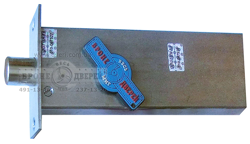

Также интересует возможна ли установка на тамбурную дверь исключительно электрозамков (чтобы дверь открывалась только по RFID метке)? Конструкция замков для меня, как для пользователя, особой роли не играет (магнитный, электромеханический. с ригелями/защёлками и т.п.) - главное чтобы они открывались при отсутствии питания на контроллере.
Понятно, что в таком случае замков можно поставить и несколько и установить их в коробку, а не в дверь. Контроллер с резервным источником питания планирую разместить на некотором удалении от входа (например внутри электрощита). Естественно что механический замок тоже должен присутствовать, но использовать его будут скорее всего только если электрический сломается (ну и как отвлекающий манёвр для воров).
Всё же интересует насколько оправдано такое решение с точки зрения безопасности и не станет ли такая дверь "занавеской для вора".
UPD: Ну и цена вопроса тоже интересует.

Решетчатая дверь с электрозамками.
Конечно решетчатые двери можно сделать с электрозамками!
Вообще не проблема.
Проблема обычно в их стойкости к взлому.
Если запирающий элемент будет в виде защелки, то вы лично, при желании сможете, скорее всего, с ноги такую решетку выбить.
Это недостаток всех этих электрозамков и т.д. Он у нас был описан в соответствующей теме
http://dveri.com.ua/forum/index.php?showto...post&p=1779
http://dveri.com.ua/forum/index.php?showto...post&p=3016
Мы делаем толковые мощные решетчатые двери и их цена с мех. замками составляет от 600 Евро.
