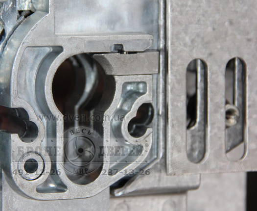

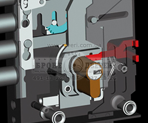

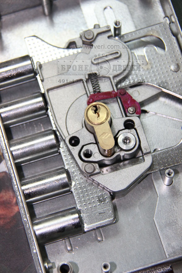

Здравствуйте компания «Весь мир бронедверей». В связи с возникшим вопросом по особенности работы замка Iseo 672.00.28OG00A1 решил написать именно вам, как производителю действительно качественных взломостойких дверей. Данный замок вы рекомендуете и устанавливаете во многих моделях дверей BODYGUARD. Взяв на изучение данный замок, меня смутила одна конструктивная особенность по блокировке ригелей замка, в случае перелома и вытаскивания цилиндра. Насколько мне известно данный замок не имеет сторонности, тесть может устанавливаться как слева так и справа входных дверей. Но, собачка (см. фото) которая прижимает сердцевину и срабатывает на высовывание цилиндра расположен около одной из стенок замка, то есть прижимает лишь одну из половинок цилиндра. В случае левостороннего расположения замка, данный блокиратор расположен в дальней (второй) половинке сердцевины. Известно, что злоумышленнику для открытия замка, достаточно переломать цилиндр и вытащить лишь лицевую (первую) половинку сердцевины, а дальше нехитрым способом отверткой имитировать движение хвостовика. В таком случае блокировка сувальд не сработает и замок будет открыт за 20 сек. Проверенно лично (см. фото). В случае же правостороннего расположения замка, защелка расположена в первой половине цилиндра и как положено срабатывает при вытаскивании переломанной внешней половины цилиндра. Как написано на самом замке, блокиратор не реверсивен, то есть переставить его конструктивно нельзя. В таком случае получается что при левостороннем расположении замка, двери более уязвимы для взлома, чем при правостороннем расположении замка. Может я не прав? Интересно узнать ваше мнение по этому поводу.
P.S. Для всех кто планирует или использует данный замок в своих дверях, рекомендую обязательно закрывать замок на все обороты цилиндра, так как блокировка сувальд в случае перелома цилиндра не срабатывает при неполном закрывании замка (проверенно лично).

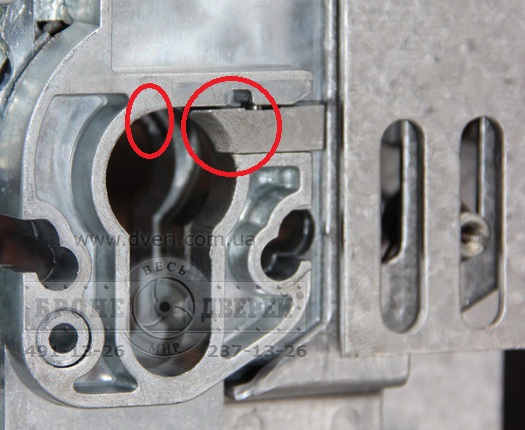

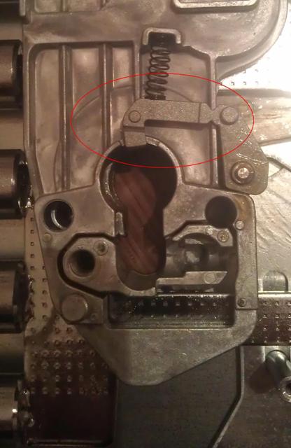

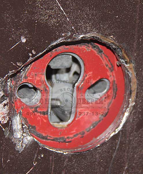

Интересный вопрос. Позвольте поддержать его. Может так оно и есть, а может и нет. Смущает, что Ваш эксперимент был проведен без реального слома цилиндра. Если я не ошибаюсь, то он был просто отодвинут на досочное расстояние для манипуляции отверткой, но не достаточном для сработки блокировки. Если я правильно вижу на ваших фото и фото похожего замка CISA, то собачка имеет скос и находится всего в пару миллиметрах от края между цилиндром и хвостовиком, не маловажная деталь на мой взгляд.
А теперь представим себе процесс слома цилиндра. Первым удаляется внешний механизм секретности, этот процесс не представляет интереса для нас. Вторым удаляется хвостовик, вот как раз его и постараемся представить.

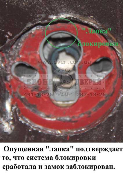

Как известно на закрытых цилиндрах хвостовик повернут на 30% с целью сделать невозможным забитее цилиндра внутрь двери. Поворот хвостовика заблокирован оставшимся (внутренним) механизмом секретности. Что бы его повернуть или (и) удалить достаточно, вытолкнуть оставшуюся половину замка из хвостовика на несколько миллиметров разблокировав его. Выталкиваем, собачка, которая имеет скос во внешнюю сторону с легкостью позволит это сделать, как бы отсекая его и соответственно срабатывает. Конечно, данное описание это плод моего теоретического анализа и представлении о механике в целом. Интересно бы это проверить опытным путем. Старый ненужный китайский цилиндр у меня есть, а вот замком жертвовать не хочется, тем более он у меня не той модели smile.gif

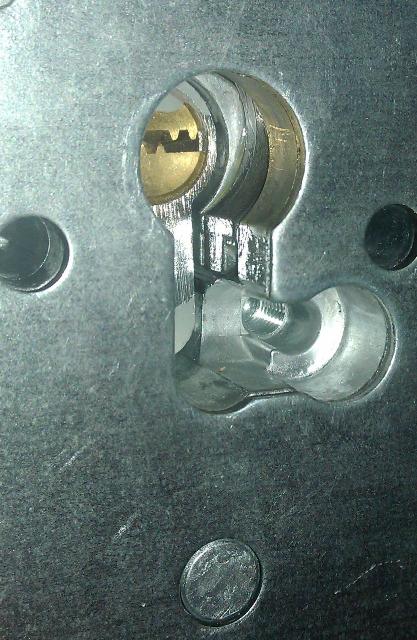

Спасибо за интерес к поставленному вопросу. Дело в том что, в данном замке защелка как раз расположена практически в конце корпуса, а не ближе к центру, как в замке CISA. В этом и есть вся проблема. К сожалению, под рукой нет подходящей фотографии, которая б иллюстрировала отдаленность собачки от центра.
Как Вы правильно подметили, действительно цилиндр я не ломал, но в этом не было особой необходимости. Я мог его отодвинуть еще гораздо дальше внутрь, без срабатывания блокировки. Стоит предположить, что искусный вор просто не будет выталкивать полностью вторую часть сердцевины из замка.

Думаю, что в таком случае будет интересно узнать расстояние от собачки до границы цилиндра с хвостовиком и сравнить его с расстоянием на которое его необходимо отодвинуть для манипуляции с хвостовиком. Хватит ли его для этого. Для ответа нужен минимум разбор замка и сломанный цилиндр. Вообщем, эксперемент нужен.

Думаю такой вопрос нужно задать представителям всех замков с аналогичной функцией (CISA, MOTTURA) А лучше, проанализировать все самим, а то наговорят еще.
И еще, заметил, что упомянутая собачка расположена на Iseo и CISA на одной и той же стороне замка. (Если смотреть на неё то ригеля слева) Интересно, где она стоит на MOTTURA, если с другой то это уже пол беды, можно манипулировать. А если там же, то... ohmy.gif

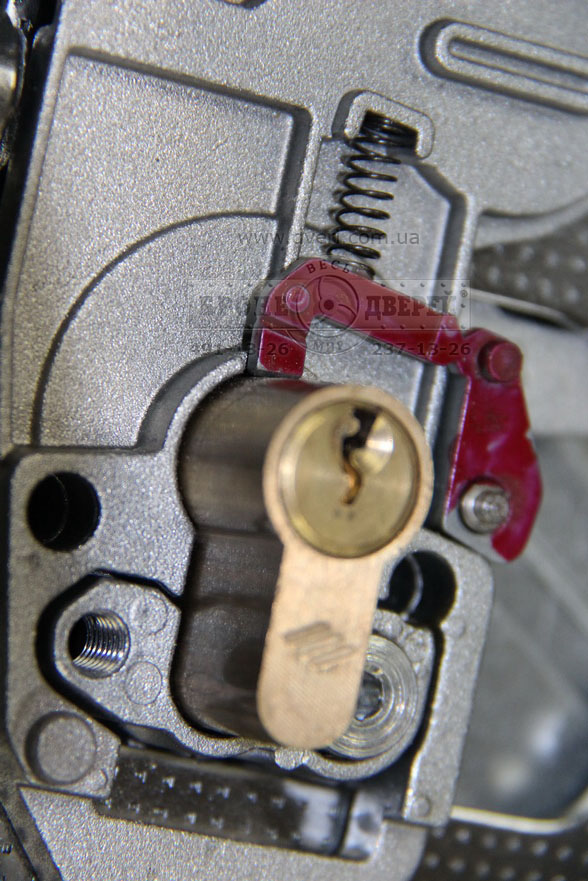

Так совпало, что спустя 4 часа после появления данного вопроса у нас в офисе в Киеве состоялась встреча с представителем завода Исео Iseo ( Fiam) Марком и его украинским коллегой Русланом -нашими старыми знакомыми. Мы обсуждали рабочие вопросы нашего сотрудничества с компанией Исео Iseo ( Fiam) и сразу задали ваш вопрос про систему блокировки. Что радует мы всегда проводим такого рода встречи в теплой и дружеской обстановке и представитель завода сразу же нам стал помогать. Он тут же позвонил на завод в Италию. У нас в офисе был наш фотограф и он сделал фотоотчет этой теплой встречи smile.gif

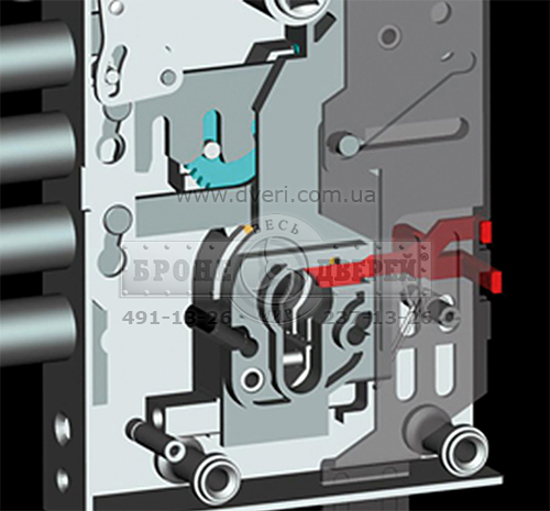

Данный вопрос полностью не изучен, но предварительно ситуация такая. У данной модели замка система блокировки находится только с 1 края. Есть способы перелома цилиндра и воздействия на замок при которых нет смысла полностью вытаскивать цилиндр. Я лично их проверял и во многих телепередачах это демонстрировал, например в:

В Cisa revolution PRO система блокировки выполнена с обеих сторон и замок является универсальным и такого нюанса мы пока не выявили.

У Cisa revolution PRO, как мы выяснили такая система находится с двух сторон и такой броблемы нет!
А вот у Iseo 672.00.28OG00A1 вроде вы очень верно заметили и эти замки надо разделять на ЛЕВЫЕ И ПРАВЫЕ, в противном случае, система может не сработать. Данная информация предварительная и мы ждет ответ от завода.

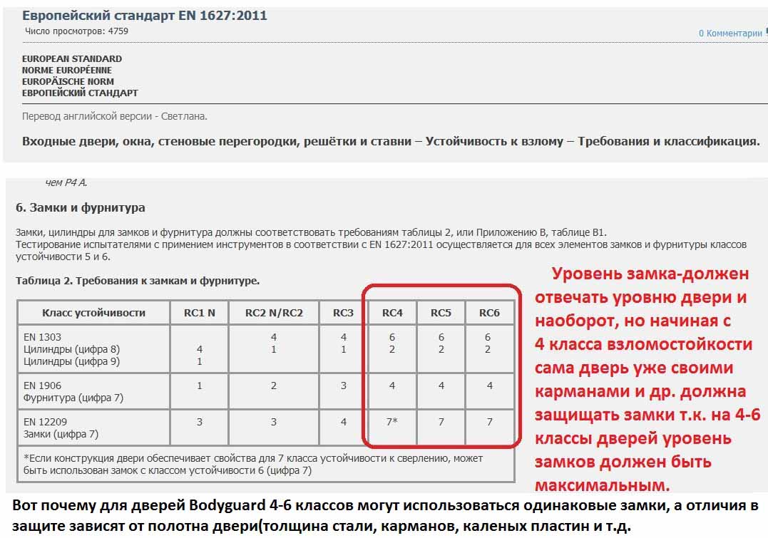

Полотно замка 7 класса по EN 12209. что позволяет его ставить на двери 4-6 класса.
Осталось теперь для такого замка найти соответствующую дверь 4-5 класса по ENV-1627
[youtube]5iz4_jLjixE[/youtube]
Помним, что не замок защищает двери, а двери собою защищают замок, именно по этому на двери 4,5 и 6 классов замки идут 7 класса, а дальше уже двери своими защитными карманами( у нас на БГ 4 класс-это примерно 6 мм, а 6 класс прим 20 мм) защищают замки.
Замков 7 класса-очень много, а вот дверей для них 4,5 и6 -очень мало. Вот слабое звено!
