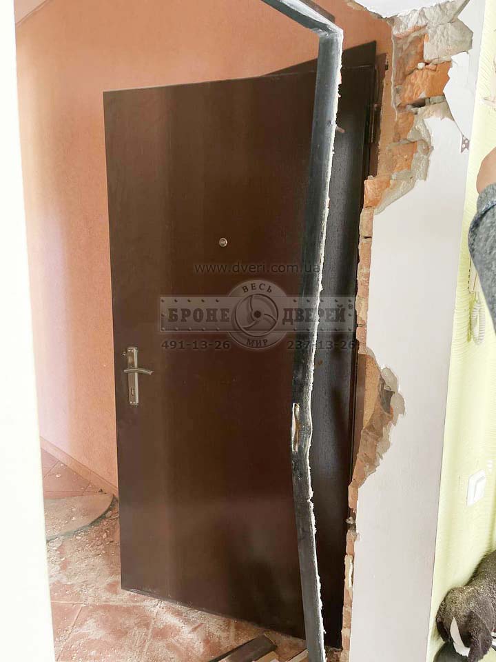

Давайте подивимось нещодавні випадки в Бучі, наприклад такі двері можна легко відкрити таким способом.
http://dveri.com.ua/forum/index.php?showto...ost&p=10244
