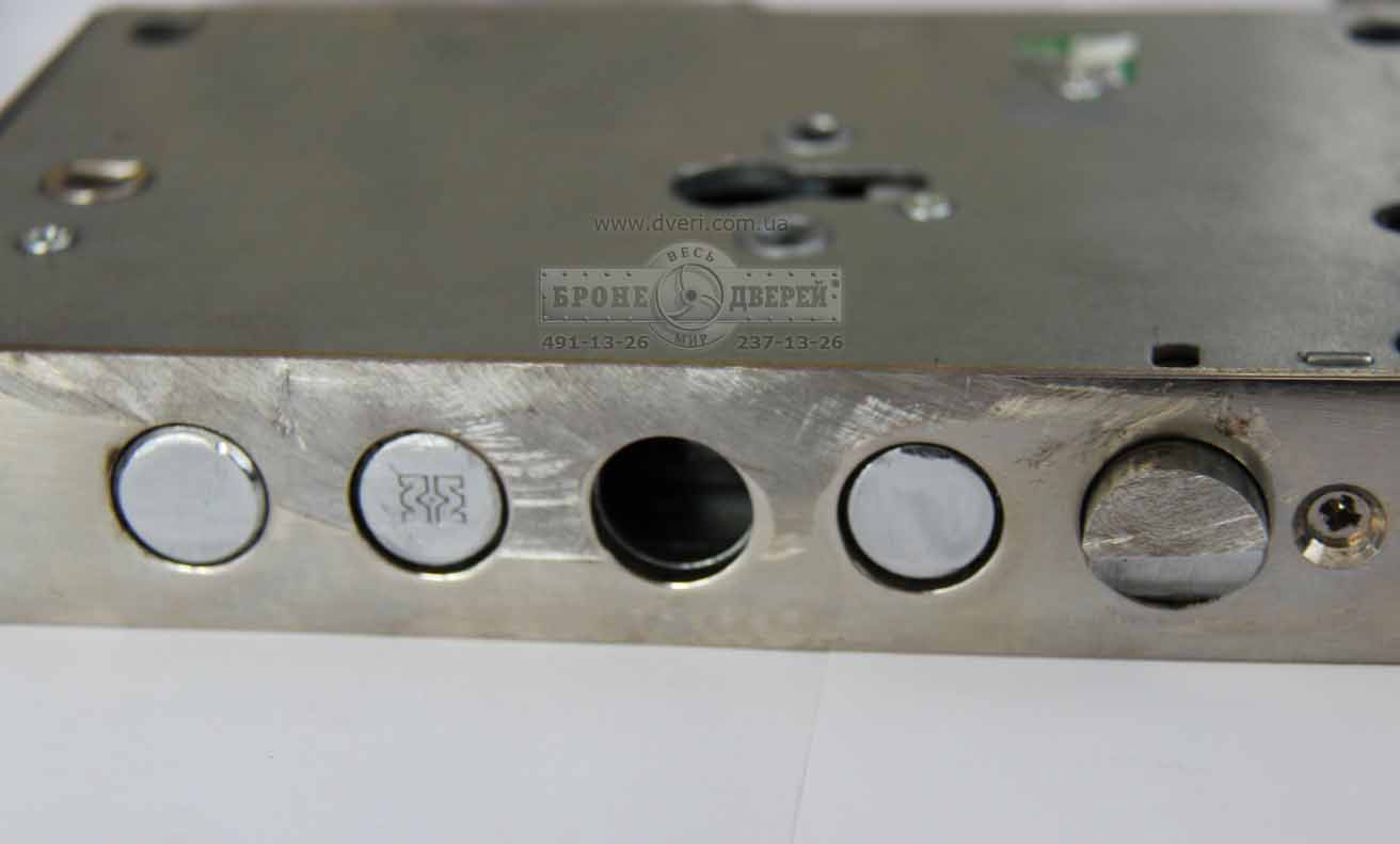

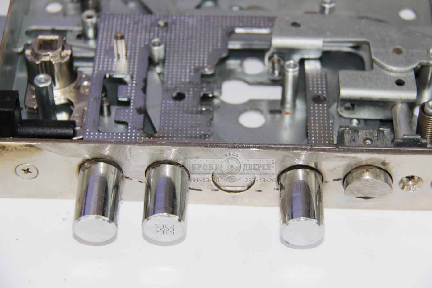

Самый главный факт: За 12 лет из почти 1500 изученных краж не было известно ни 1 взлома двери 4 или 5 класса.
Заметьте, наружного, внутреннего открывания и в любых комплектациях по замкам и металлоконструкциям!
Ноль!
Это говорит о том, что конструкция сама по себе надежна со всех сторон.

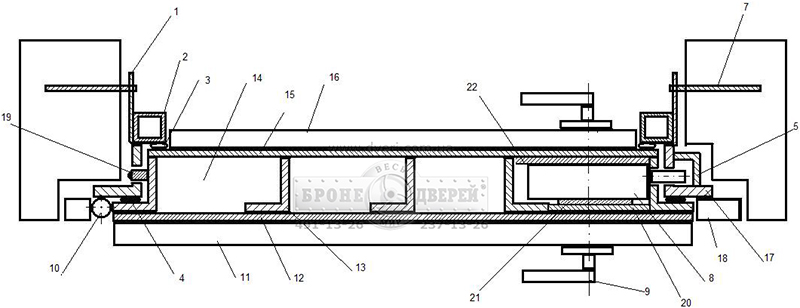

Если же говорить конкретно о нашей продукции, то у нас не однолистовые двери, как сейчас делают многие, а 2-х листовые т.е. полноценные и при установке задом- наперед или с внутренним открытием, вся защитная фурнитура устнавливается лицом к атакующему т.е. с стороны общего коридора.
Наши двери 4+ класса при таком открывании класс не теряют! проверено, доказано!
Многие покупатели жалуются, что при установке типичных дверей таким образом возникает проблема с возможностью выкрутить монтажные анкера. smile.gif
Утверждать, что дверь, например 4 класса более уязвимой на взлом болгаркой, которая относится к 5 классу -не верно т.к. неверно проверять двери 4 класса инструментом 5 или 6 и утверждать, что дверь не надежна.
Это все равно, что все время стрелять по бронежилету защищающему от пистолета из снайперской винтовки, пробивать его и утверждать, что бронежилет дрянь smile.gif
Тут вы можете посмотреть как взламывали наши старенькие двери 3 класса болгаркой. smile.gif
http://dveri.com.ua/forum/index.php?showto...post&p=2823
А вот все известные нам Взломы дверей болгаркой
Можете еще посмотреть крутую подборку Известные попытки взломов дверей Бодигард 4-6 кл.
В ней тоже есть несколько попыток рейдерских взломов болгаркой и бензорезом.

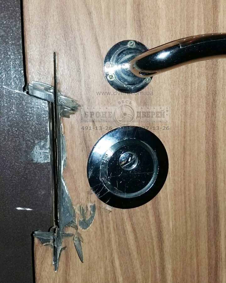

При этом, наличие дополнительного двойного притвора, например из квадрата 14 и др. материалов возможно немного усложнит взлом, но чаще всего вы и болгаркой к ригелям не подлезите т.к. мешает стена и гайка и защитка на болгарке и т.д.
Кроме этого может не хватить диаметра круга, как было в случае именно с нашими дверями, когда ее воры пытались взломать скорее всего малой болгаркой, см тут:
http://dveri.com.ua/forum/index.php?showto...post&p=4139
и эти фото
С другой стороны, время взлома болгаркой с кругом 230 мм, при правильной работе может составлять от 1 до нескольких минут и при этом в обход ригельной зоны.Например, срезав крепежные элементы, разрезав полотно, вырезав замковую зону и т.д.
Например, можно увидеть тут как взломать двери болгаркой за 2 минуты?
В любом случае, если говорить о среднестатистических дверях, например 4 класса, изготовленных специально для открытия внутрь, то до появления болгарки- все должно быть очень даже не плохо. Как только появляется болгарка- появляется некорректное испытание двери 4 класса, инструментом 6 класса и это действительно некорректно, хотя б потому, что на 1500 квартирных краж приходится около 3-5 случаев с применением болгарки.
В наших антирейдерских дверях, например 6 класса, да мы настаиваем на применении специальных усиливающих притворов, например из 20, 30,40 квадрата и т.д. по периметру коробки, в случае установки с внутренним открыванием двери.
