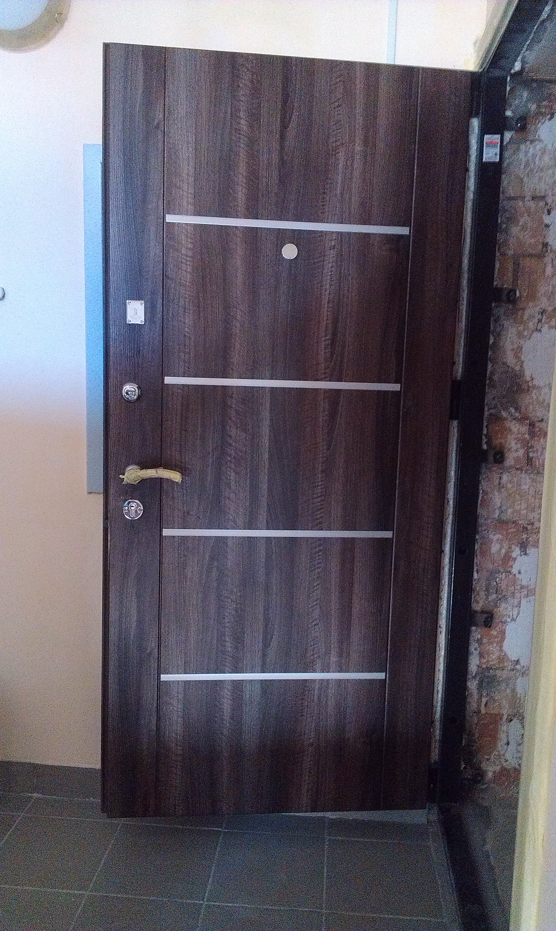

Добрый день!
Вот и я стал обладателем двери 4/1
2 недели ожидания..
Сказать что я расстроен - ничего не сказать..
Может мне просто не повезло. Ну или я слишком требовательный.
Но хотелось получить качество и сервис за двери по такой цене...

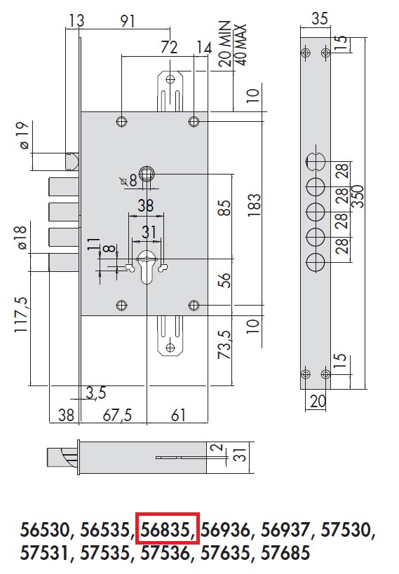

Комплектация замков по договору:
1. Нижний: Cisa 56.835 Comfortlock (мой)
+ броненакладка с юбкой Cisa (моя)
+ калёная пластина (от производителя)
без цилиндра
2. Средний: Border сувальдный со шторкой (мой)
3. Верхний: Cisa Revolution Pro (от производителя)
+ броненакладка без юбки Cisa (моя)
+ калёная пластина на корпус (моя)
+ калёная пластина на цилиндр (от производителя)
без цилиндра
Заказаны опции: Усиление* (100у.е.), краб, внешний лист 3мм, увеличение дверного проёма, 10 ушей, покраска молотковой краской.
* - усиление заключается в следующем: дверное полотно не менее уголок 50 мм, 2 слоя калёных пластин (против высверливания) в замках и 2 слоя калёных пластин под углом 90° или 120° в защите ригелей.
Отстальная фурнитура и специфически ручки для нижнего замка - мои.
Цилиндр нижнего замка - мой (Abloy Protec2, калёный 32/31)
Цилиндр верхнего замкой - мой
Итого имеем:
Приезд установщиков в ~10:00, окончание работ в ~14:20
Занос двери.
Раз установщики у вас выполняют роль грузщиков, купите пожалуйста им ремни для грузчиков.
Очень неприятно было видеть как дверь более 100кг. поднимают тащат за ручку. При этом ручка кстати разболталась, потому что крепление у нё не сквозное и не рачитано на такой вес.

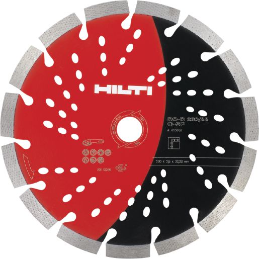

Расширение проёма. Если не ошибаюсь данная опция обошлась мне в 50у.е.
Из-за отсутсвия необходимого инструмента выполнялось с помощью 125-ой болгарки и лёгкого перфоратора.
Я конечно понимаю что дом у меня новый, везде ремонт, можно пылить сколько угодно.
Только вот распакованым дверям которые стоят рядом это абсолютно не полезно.
А качество и ровность стен после таких процедур оставляет желать лучшего.
Пожалуйста, купите своим установщикам для таких работ: пылесос, пылеотвод для перфоратора, респираторы, бороздодел с пылеотводом и алмазным кругом по армированному бетону.

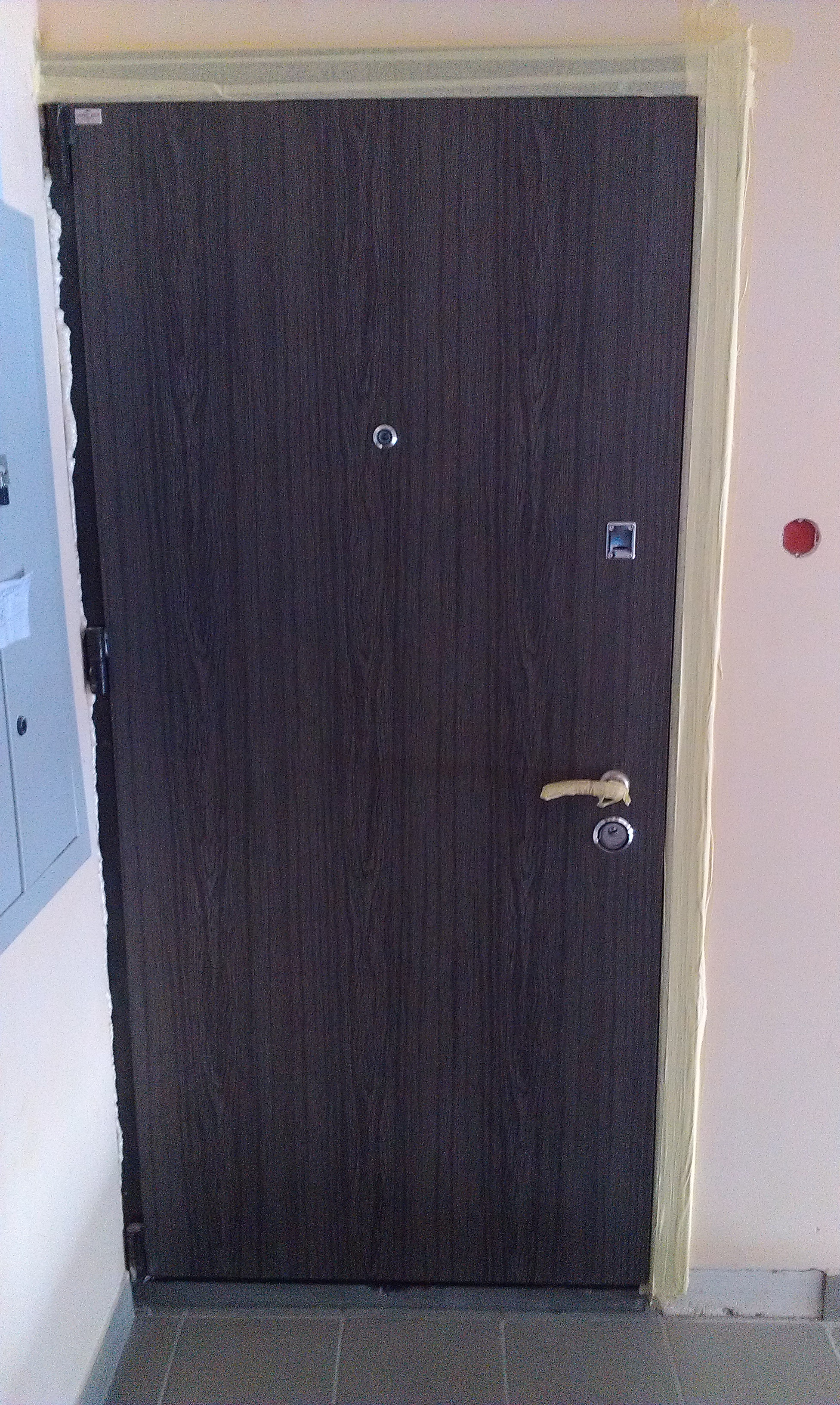

Установка прошла вроде нормально.
Одно ухо приварили сбоку, т.к. по центру попалась арматура.
Замазали периметр коробки пеной.

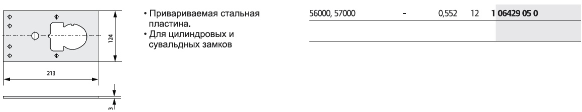

Проблемы которые выяснились сейчас:
1. В месте где ухо пришлось приваривать сбоку, от пены повело раму.
Поэтому теперь планка верхнего замка царапает раму, и краски в этом месте уже за 5-6 открываний почти нет.
2. Т.к. дверь тащили за ручку, она расшаталась. Пришлось снять ручку и отрегулировать её заново.

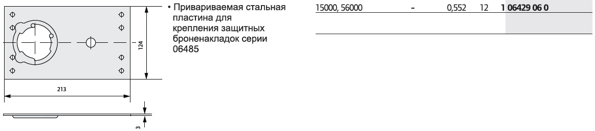

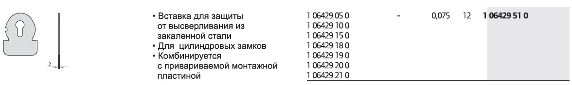

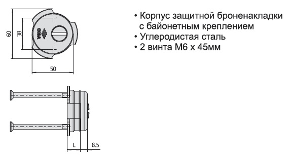

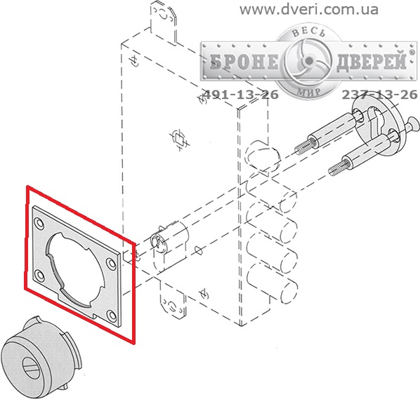

Когда снимал, также заметил что броненакладка нижнего замка устанлвена криво. Попробовал выставить ровно - не получлось.
Выяснилось что на нижний замок вместо калёной пластины под юбку броненакладки поставили калёную пластину предназначенную для верхнего замка.
Тоесть, калёной пластины нижнего замка (от производителя) - НЕТ!
3. Соответсвенно на верхнем замке не установлена пластина на корпус, а есть только пластина на цилиндр.
4. Верхний замок, как для замка с редуктором работает довольно туго. Пробовал крутить такой же замок в дверях в вашем магазине, работает он заметно легче.
5. Железные опилки в местах сверления отверстий могли бы и повыдувать.
Отдельно хочу утонить по опции "Усиление":
дверное полотно не менее уголок 50 мм, - есть, видел.
2 слоя калёных пластин (против высверливания) в замках - ? всё же хочу понять есть ли они у меня.
2 слоя калёных пластин под углом 90° или 120° в защите ригелей - есть, видел

1) В комплектации с замками заказчика мы не несем ответственность за совместимость ваших узлов и т.д.
2) Криво броненакладка стоять не может-это даже не смешно, тогда цилиндр не наденется и оно просто не будет работать.
3) Расширение проема- никогда не было чистой процедурой. Мы производители дверей, крутых дверей. Если вам надо было Крутые расширители проема с кучей всего- чего ж вы этого не описали в договоре.
Без проблем заплатили б и мы все это предоставили. В чем проблема я так и не понял Тоже как то не смешно. Сделали, но простите не были в белых перчатках и аж за 50 у.е.
Алмазорезчики за такие деньги вас даже не стали б слушать и просто не приехали б Уверен.
По пластинам- еще раз разберемся что вы заказывали, что получили и насколько это совместимо. С вами свяжутся завтра утром и все уточнят.
Со временем мы меняем комплектацию наших дверей, по этому кто вам сказал что ваши замки будут идти именно с такими пластинами, как вы написали, если мы недавно перешли на совершенно другие типы не хуже ни лучше- другие доступные в наличии на данный момент.
Пластины эти вварены на полотно двери в нужном для этого месте, их толщина около 5 мм каленой бронестали.
Думаю это и есть ответ на ваш вопрос- вы себе их представляли по другому.
Подчеркиваю, часть представленных вами пластин не совместима с вашими замками, бронями и внутренними габаритами замкового кармана. Факт. Ваше представление и реальная картина не всегда совпадают и мы это не раз прошли, по этому и советуем выбирать базовые комплектации, где все проверено и отточено.

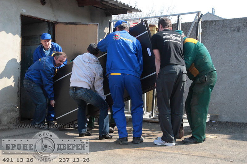

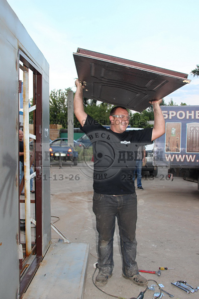

Про подъем двери за ручку...
Кроме улыбки и удивления....smile.gif больше ничего.
Ручка-это 1 точка. Вы сами вообще верите что можно поднять двери за 1 точку-ручку, вмм не кажется что это просто не реально???
Она ведь будет крутится!!!!! Вы поняли о чем я???!!!.
О то ж. Надо держать хотя б за 2-3 точки что б нести двери. Верно? Верно!
Вот вам и ответ. Недоглядели и недопоняли.Факт. Может за ручку придерживали парусность- это разрешаем. Сам помогал, знаю о чем.
только за ручку двери тащить не возможно- ВЫ ПРАВЫ!

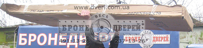

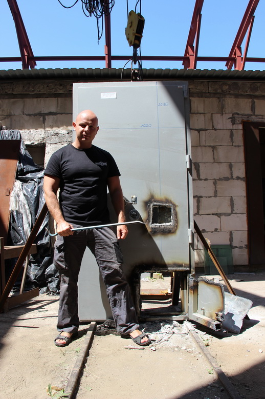

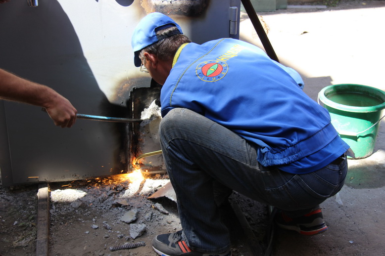

О ремнях. Легко сидя на стуле другим давать советы. Согласен. У установщиков есть все необходимые ремни, ломы и другой интсрумент. И им виднее как им удобнее поднимать двери именно в этом случае, в другом случае по другому и т.д. Уж поверьте. Вы когда потаскаете за свою жизнь от 1000 дверей и более и без повреждений- тогда я думаю мы сможем с вами учить наших монтажников. Но пока поверьте им виднее как им правильно тащить двери.
На этом видео вы увидите своего установщика на полигоне 5 секунда, тащит двери весом в 250 кг С РЕМНЯМИ и помошниками и НЕ ЗА ! РУЧКУ, а держат снизу в 2-3 точках и держат парусность в 2-3 точках.
[youtube]http://youtu.be/T6LydEDKfNE#t=15[/youtube]
тут другая дверь и другая методика переноса

Прошу заметить, что своим постом про подъем двери за 1 ручку smile.gif smile.gif smile.gif вы просто зря потратили пару часов времени конструктора дверей, не на что, вместо того что б я его уделил реальной науке, обработке испытаний и т.д. Помните об этом, я огорчен такой тратой времени. У меня вчера было 2 тендера одновременно в МО по бронированию вертолетов и в банк на бронежилеты. Утром сегодня уже испытания новой двери ДБХ-5. Такой дурдом- врагу не пожелаешь и тут еще такие посты... подъем двери за 1 ручку
В следующий раз помните и о такой стороне медали.
Вместо обработки информации по испытаниям и обработки документов по тендерам я должен отстаивать честь фирмы и доказывать что мы не "ослы"
Вот фото моего рабочего дня в лаборатории сегодня, где мы тренировались грабить банки smile.gif smile.gif но как вы поняли времени на обработку информации катастрофически не хватает...

Хотя в заказе преполагалось решение с Вашей пластиной под байонетное крепление броненакладки:
Такое: , или если есть такое:

Ваш замок у меня один - верхний и это как раз Cisa Revolution Pro (без защёлки, с блокровкой цилинтра)
На нём предполагалось установить мою бронепластину: плюс ваша пластина на цилинр:
По факту имеем только Вашу на цилиндре, т.к. моя оказалась на нижнем замке.
