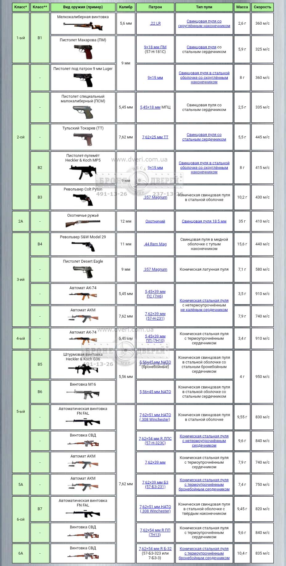

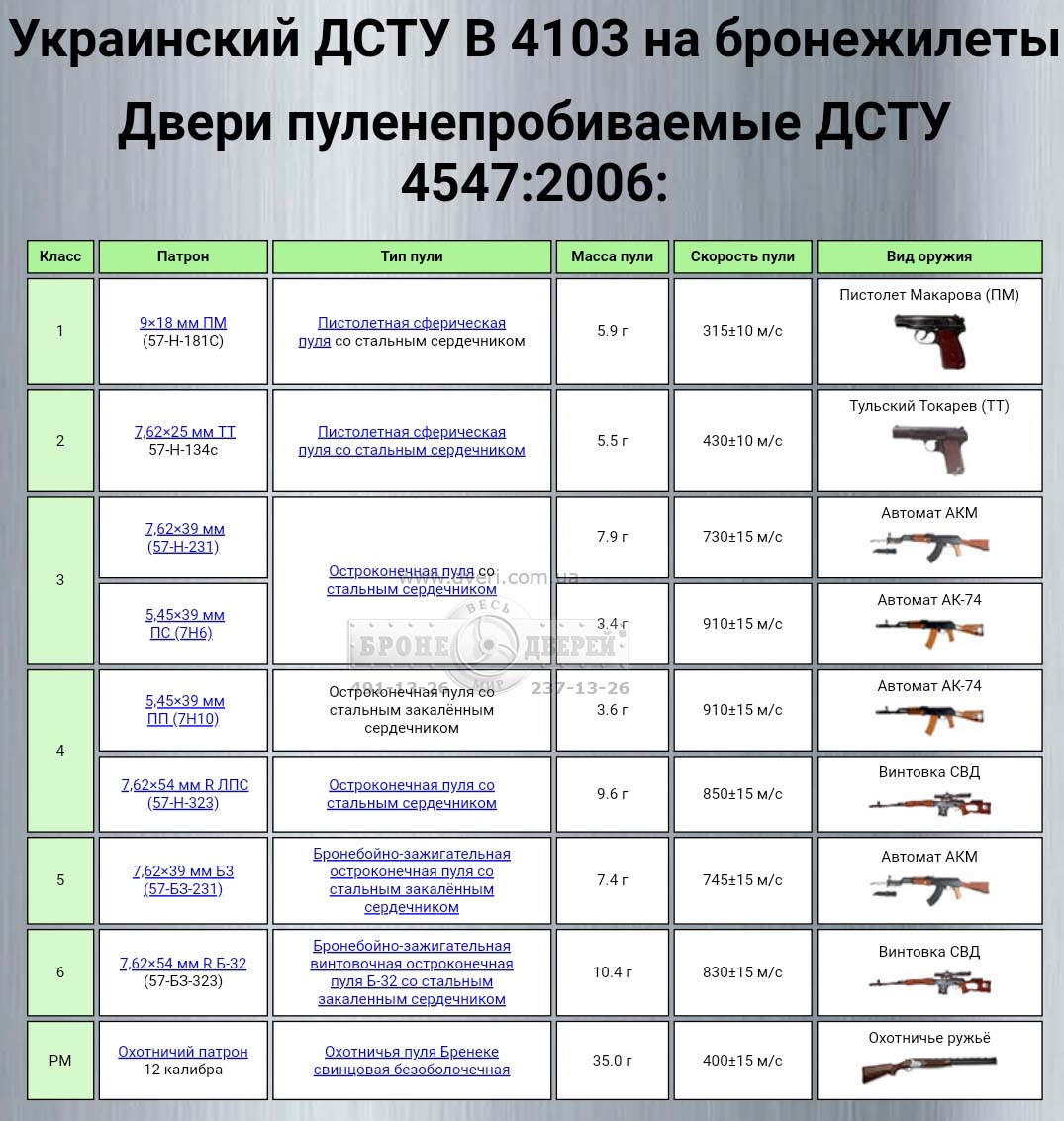

По этому мы приведем таблицу сравнения классов пулестойкости для разных стандартов.
Таблица сравнения классов ГОСТ РФ 51136 и EN-1522 и во второй табличке ДСТУ 4547, 4103
Интересная особенность стандарта EN-1552-это то, что класс FB-4 -это пистолеты, но они настолько мощные, что в 1 классе с Автоматом Калашникова!
Т.е. FB-4 = 3 кл по ДСТУ

По этому оптимальным выходом из такой ситуации является таблица сравнения классов.
Кстати в Европе зеркальная проблема. Они не могут испытывать свои изделия советским оружием и боеприпасами по той же причине.
По этому считаю нормальным предъявление в Европе требований по EN-1522, а в Украине по ДСТУ 4547:2006

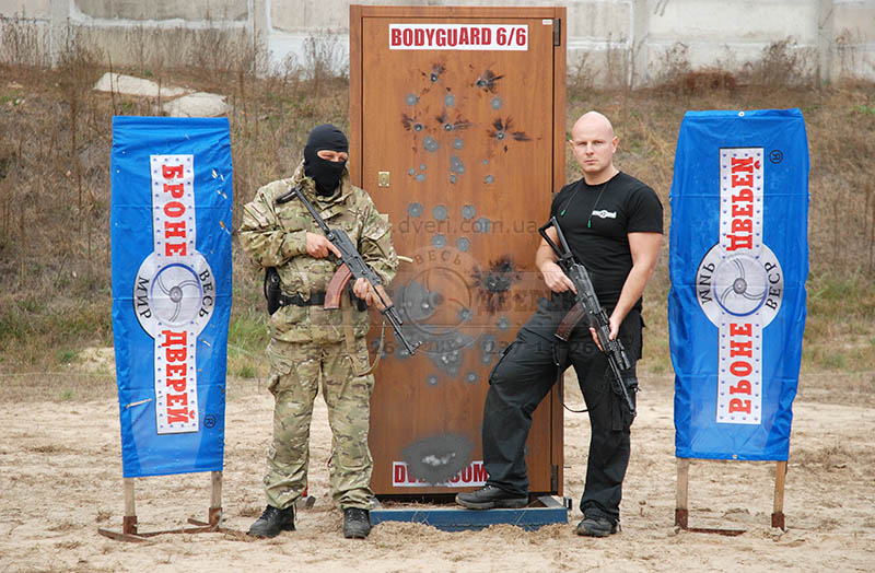

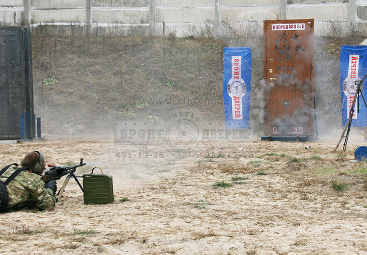

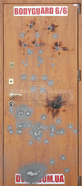

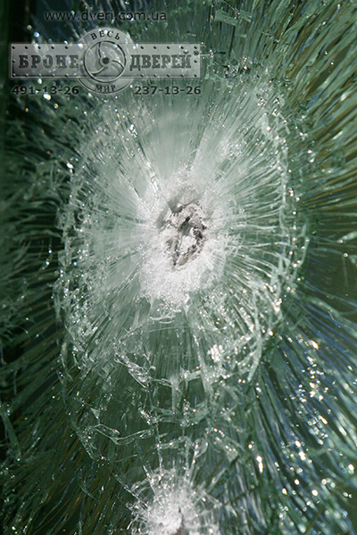

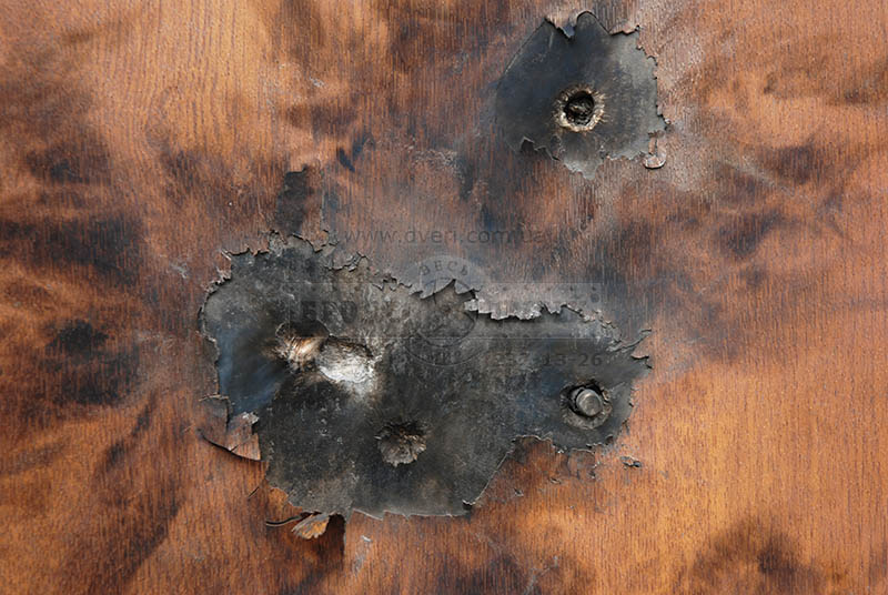

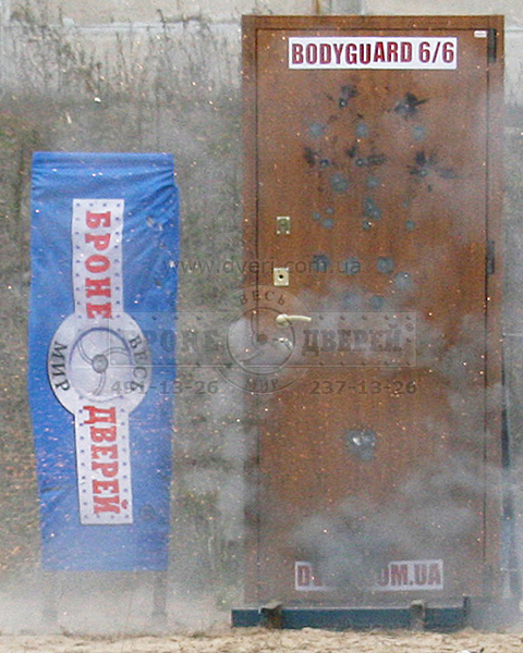

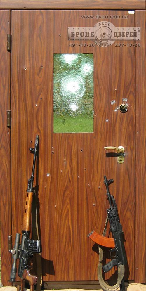

Ниже фото с различных испытаний пуленепробиваемых дверей, стекол и т.д.
