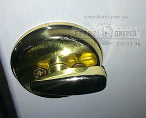

Мда... В некотором смысле, за уши натянутое устройство. Банально с задвижками этому девайсу может не хватить момента (я про тот, который Н×М). Хорошо когда та же задвижка с тумблером в виде рычага. Тут проще. А если это подклинившее гумно или ригель затирает? Или тумблер круглый? Рассмотрим хорошую задвижку TESA (см. фото.)
У хорошей плавной задвижки с хорошим рычагом усилие составляет от 0,2 Н×М и выше то есть на классическое плечо (30 мм рычажка-тумблера) надо приложить около 500 грамм при свободном падении или меньше если ускорение будет больше.
Самыми простыми словами: чтобы задвижка открылась на кончик тумблера (30 мм = 0,03 м) надо подвесить 500 грамм, естественно ускоренного силой тяготения Земли (ускорение свободного падения 9,81 м/с^2).

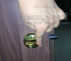

Вроде бы значение момента смехотворное, но опять же это у хорошей задвижки в открытом положении двери и руками. Банально, эта приспособа может соскочить (изначально аварийщик в невыгодном положении) и часть общей силы уйдёт в соседнюю плоскость или будет неудачно выбрано плечо (30 мм это the most удачно!) - ну там 4 мм или 8 мм вместо 30 мм. Значит от приспособы потребуется пропорционально большая сила. И это толком мы не рассматривали фактор затирающей задвижки или поломанной - там момент будет больше в десятки раз. И это мы не рассматривали задвигу с круглым барашком - рассмотрим её (см. фото)
Тут вообще нету практически мало-мальски полезного плеча: силу мы будем прилагать к внешнему радиусу круглого барашка по касательной!!! То есть нас заинтересует сила трения качения, которая не очень большая, а вот нам чем больше - тем лучше. Я приложил палец к задвиге по касательной (имитируя работу "вашего" инструмента) и как вы думаете с какого раза открыл? С 10-го с адским усилием! То есть вся наша работа будет уходить на создание трения качения, прижимая инструмент к радиусу (где то малость перекашивая рычаг и ещё увеличивая ещё момент) и лишь малая часть на преодоление момента. Более того такой момент сохраняется на протяжении примерно 45° 1-го оборота задвижки, а потом резко падает - работа внутренней пружины. Если мы в какой-то момент потеряем сцепление приблуды с тумблером задвижки во время прохождения 45° она отпружинит в изначальное положение т. е. весь этот секс придётся повторить снова. И перфорацией на тумблере, как на видео собакоедов, там и не пахло... Более того, осмелюсь предположить, что даже если намазать кончик "вашей" приспособы клеем - думаю и это не поможет.
Не забываем что тумблер щедро отполирован где-то в индустриальном Гуандуна и покрыт щедрым слоем кожного жира владельцев квартиры tongue.gif Вкусно, не то слово...
Во время измерений никто не пострадал tongue.gif Был бы динамометрический ключ - сказал бы очень точные цифры. Но мерял кухонными весами в дико оригинальный способ laugh.gif laugh.gif laugh.gif
