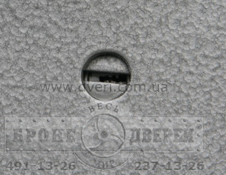

Подскажите пожалуйста, а вот эта штука http://www.dveri.com.ua/forum/uploads/mont...-1378468143.jpg в двери 4/2 усиленная тоже есть или она в более дорогих моделях?
И правильно ли я понимаю, что 1050 это цена без скидки, значит окончательная цена на базовую модель будет 945 или это уже цена с учетом скидки?
8.11.2015, 18:28
Надежные броненакладки на двери.
Ваш вопрос полностью рассмотрен в этой ветке:
http://dveri.com.ua/forum/index.php?showto...post&p=2879
Цена бронедвери 4/2 усиленная со скидкой будет примерно 945 у.е. Вы верно подсчитали!
