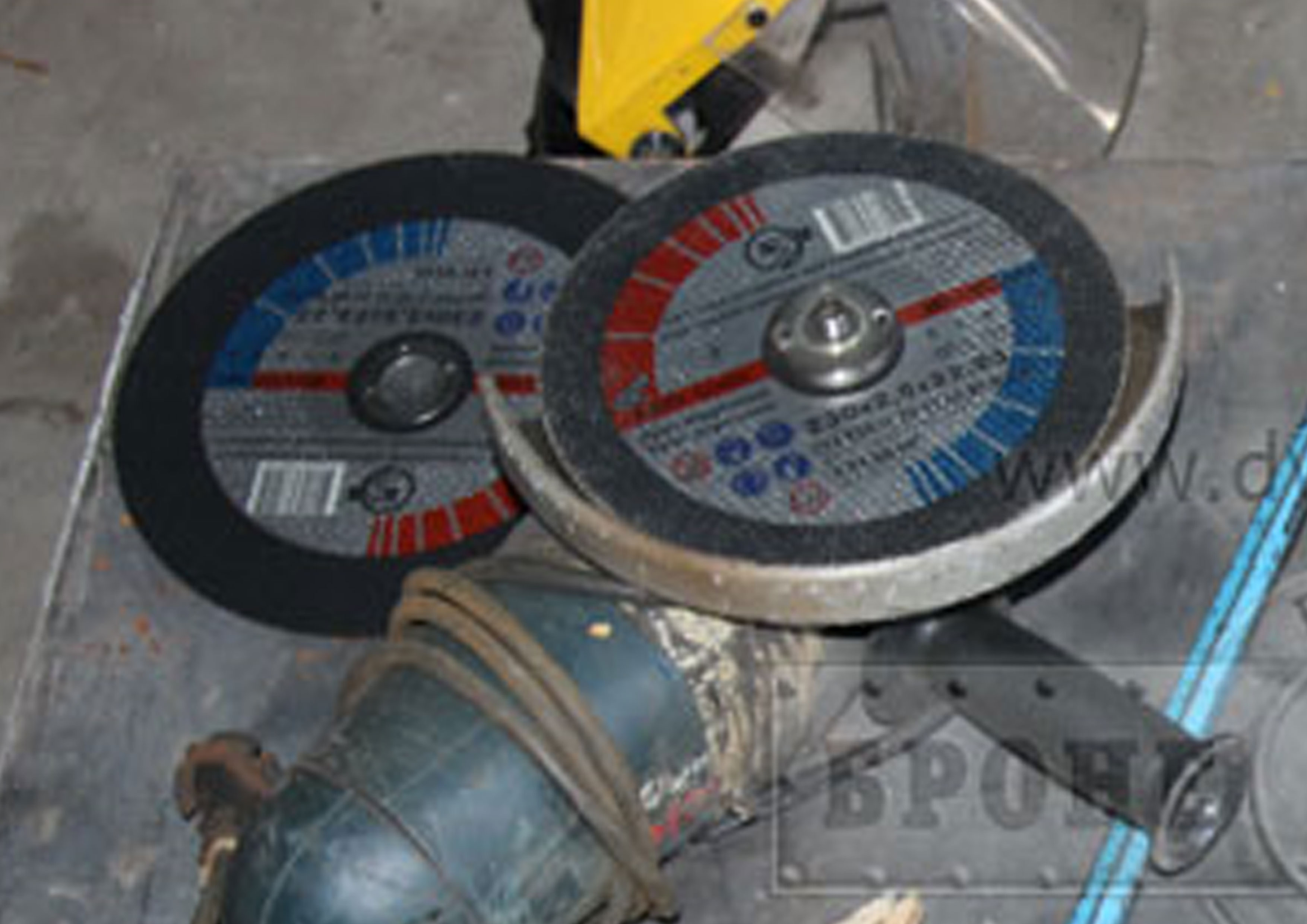

Цитата(1985god @ 10.11.2015, 20:28) *
Сколько случаев взлома болгаркой двери лично Вы знаете? "Отож бо й воно" . А Почему тем же кругом не пропилить дыру в стене? Давайте еще проведем тест разными кругами и определим лучший smile.gif) Sait еще хорошие круги делает у нас же стоит задача как можно более крутой круг найти так что с ценой париться? По сравнению с ценой того что лежит за дверью цена круга как бы нивелируеться :-)
я не видел на испытаниях дверей, стены, что там пилить? я не пойму о чем ВЫ?
на испытаниях дверь висит в воздухе как это не странно для столь серьезных испытаний.

На счет того, что тема вышла из тематики это решать Вам, но так как я все таки за 50% скидкой на двери к вам пожаловал, может не выходя как говорится из темы и заработаю, то необходимое количество сообщений для победы?)
Кругами я не торгую это факт такой как и то, что я не говорил о кругах для резки бетона по 15грн. Круги по армированному бетону я сказал стоят 30$, а стоят они 25$ - тут извините соврал.
По 15 грн это круги которыми царапали дверь на испытаниях максимального класса взломостойкости. Хотя и такой кружок в умелых руках может поболее)
Поперечное сечение рельса около 90кв.см - дедушка никуда не торопясь перерезает дешовенькой болгарчонкой за 6 с половиной минут - https://www.youtube.com/watch?v=NQUDkVKHl7g
Поперечное сечения притвора испытуемой двери перед ригелями замков максимум 60кв.см + тяги макс. 30 (хотя в условиях сертификации рациональней их пересверлить). Площадь вырезаемого притвора равна площади рельс.
Остается вопрос – почему не перерезать ригеля 3х китайских замков менее чем 10мин, зачем резать антисрезы? Зачем резать нижний угол с бетоном?
– что бы время скоротать??
Это наверное девчонка присутствующая на испытаниях подсказала такой план)
Это даже не круги по бетону, которые оказывается НЕЛЬЗЯ использовать на испытаниях! Нужно что бы воры не забыли об этом!)
- а что еще нельзя использовать на испытаниях, лом 2х метровый можно?
С цифрами не поспоришь – ЦЫФРЫ РУЛЯТ!
А чуть позже о замках на «испытуемой», если Вы не против?
С уважением, НЕ БОТ.

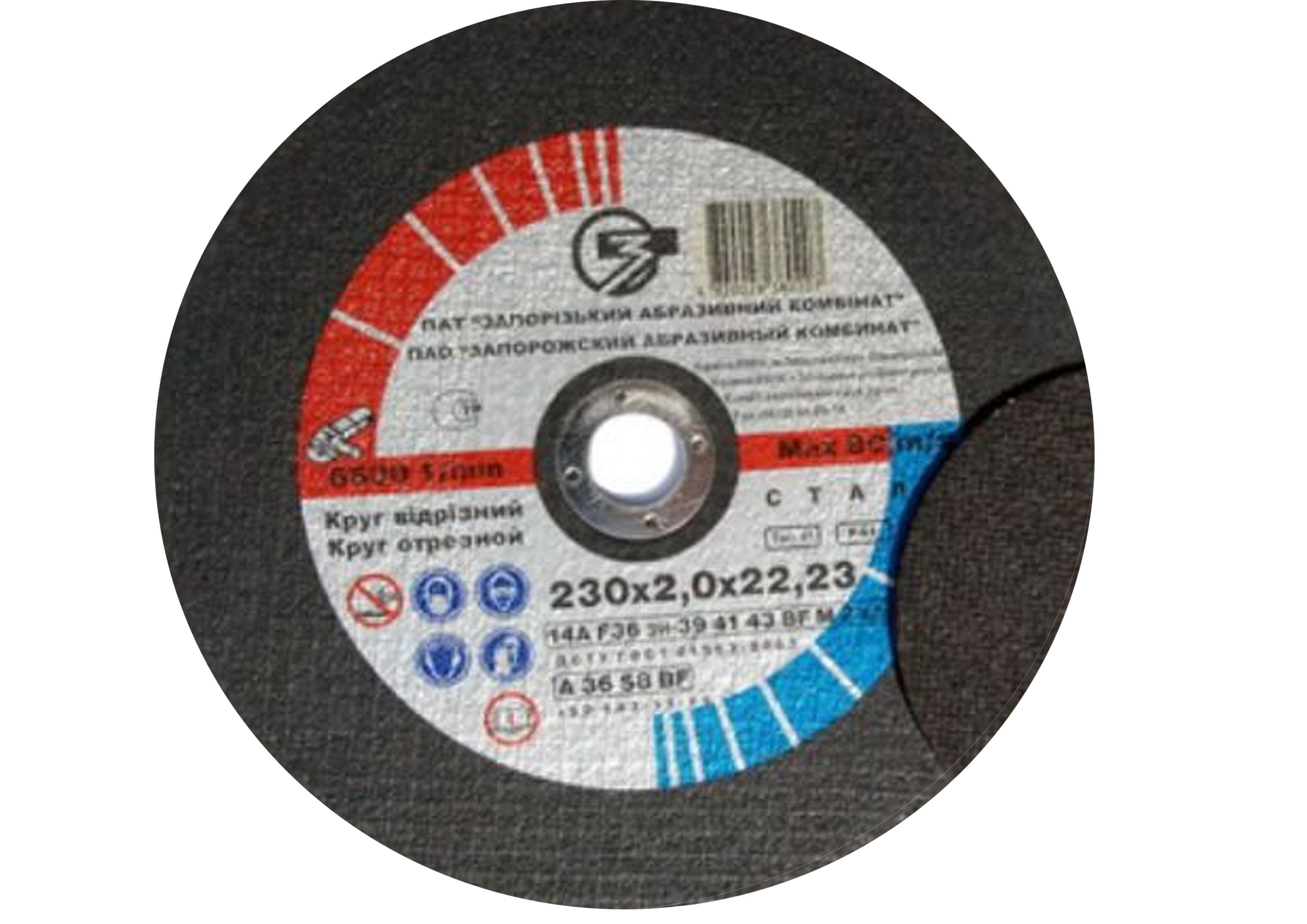

Круги - «Запорожские» 230 диаметр, 2мм толщина. Я бы и забыл уже о них, но обвинить в обмане…
