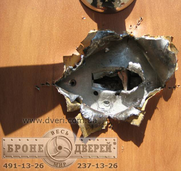

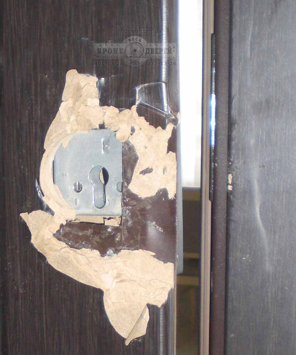

А, причем тут замок, если нет карманов и фольга 1.5 как?
Игорь будет время, напишите в личку за что вы оцениваете шкаробанку в 3 класс я бы ей выше 2го не дал, а то тогда у моих соседей тогда тоже 3 класс(шкаробанки с 2 мя замками)
24.6.2017, 7:59
Может и 2-й, согласен. Надо будут подумать и подправить пост если что +-.

Доброе утро. У меня возникло два вопроса. Первый как я понял причина взлома как указана была фольга 1.5мм и отсутствие карманов для замков. Я думаю были бы карманы хотя бы по 8 мм, то сувальный замок уже не вскрыли так легко. Второй вопрос, а почему вы считаете, что килечный нож это инструмент на 3 класс, а как я понял он сыграл главную роль во скрытии дверей. И все таки толщина стали играет большое значение, я думаю была бы стал в районе замков хотя бы 6-8 мм результат был бы другим.
24.6.2017, 10:02
Совершенно верно, я с вами полностью согласен. Карман мог спасти.
На мой взгляд киличный нож 3 класс т.к. там есть нож для резки металла. А киличный нож-это его подвид.
Мы точно не видели инструмента вора, по этому по его форме, размеру и цвету можем только фантазировать.

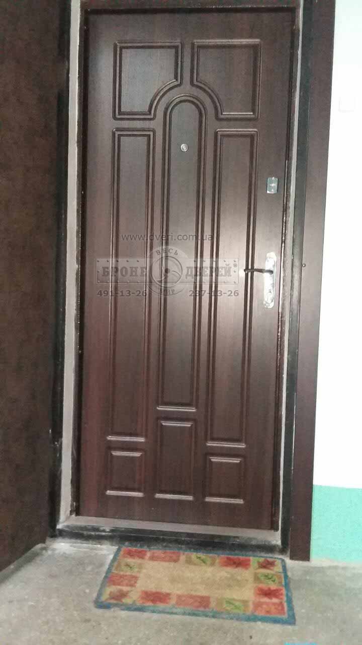

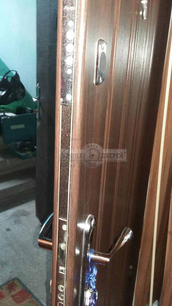

Вскрытие двери на Лесном в Киеве.
Вторую дверь не преодолели.
Эта история произошла примерно 2 недели назад, к нам за помощью обратилась девушка.
Во время ее отъезда вор вскрыл( открыл без повреждения замков) двери, но квартиру так и не ограбил!
В проеме стояла вторая дверь и ее вор не смог преодолеть.
Может вора спугнули, может у него не было инструмента необходимого и т.д. Нам сейчас сказать сложно.
Позже на объект выехал наш мастер Михаил изучил ситуацию и поделился с нами информацией.
С слов девушки( которой безумно повезло, на самом деле) замки продолжают работать.
Двери старые "самодельные".
Этот очень редкий случай, когда вор не смог проникнуть в квартиру и возможно тут заслуга второй двери.
Напомню, что наверное в 90% случаев вторая дверь не спасала от проникновения в квартиру.
Конечно в этом случае, если девушка сейчас не намерена ставить грамотные двери( ввиду отсутствия средств) то самым лучшим было б поставить обманку( датчики от сигнализации) т.к. при двух дверях в 1 проеме-это очень эффективно.
Я б при взломе такой двери, если б увидел на первой двери датчики, а потом вторую дверь( на которую уйдет 1-3 минуты на взлом)- убежал бы.

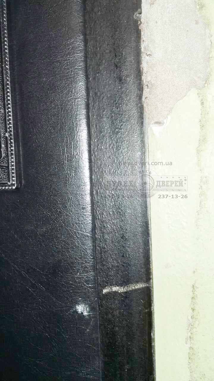

Теперь фото от нашего мастера.

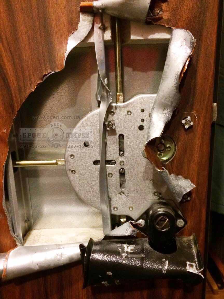

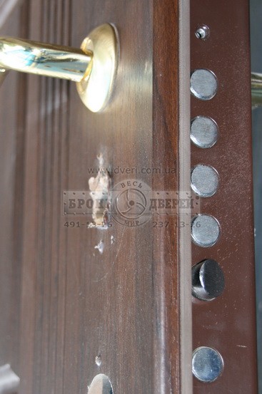

У девушки стояло 2 стальные двери в 1 проеме.
Обе двери такие себе, впрочем, как и у многих двери на несколько минут взлома или работы простыми отмычками. Думаю, у любого нашего опытного форумчанина при виде такой двери сразу б зачесались руки

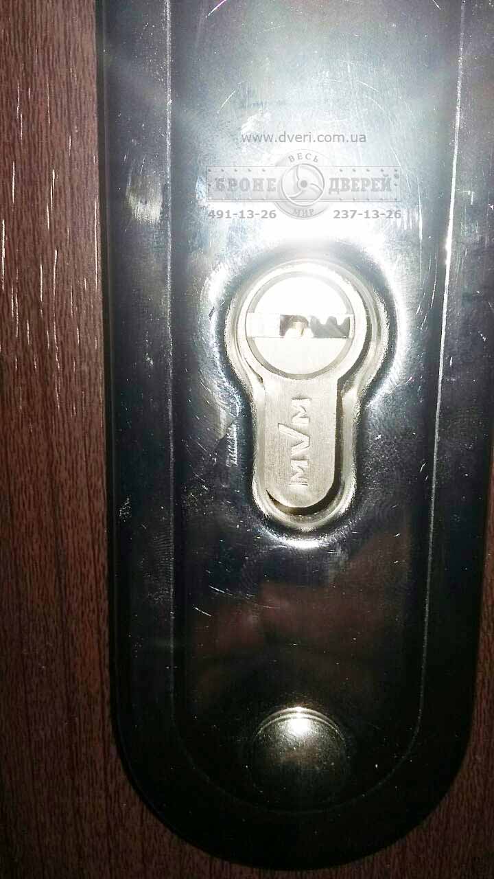

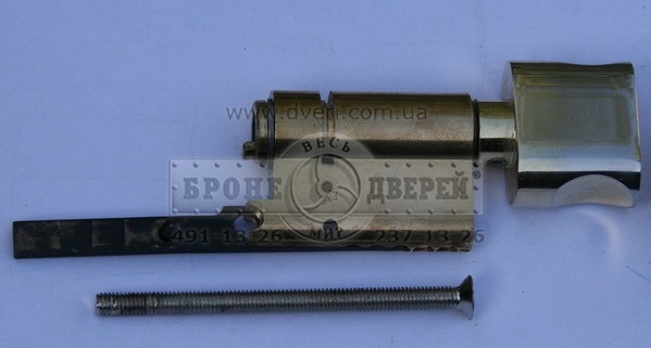

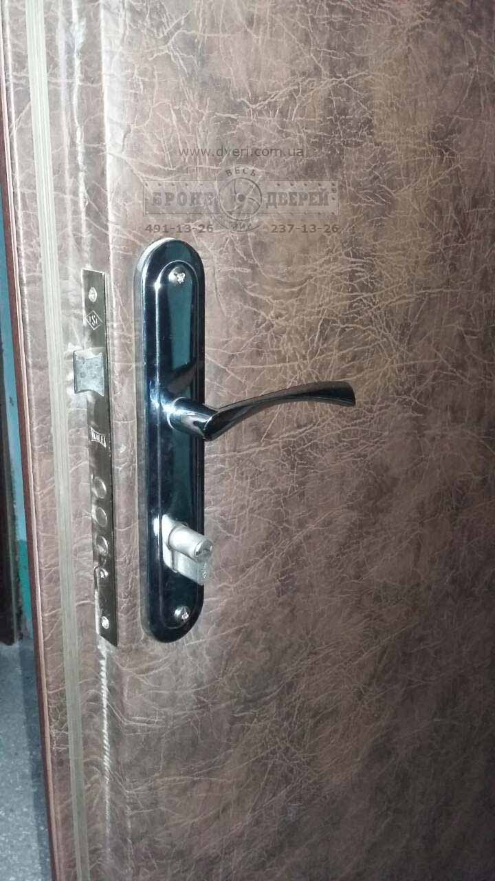

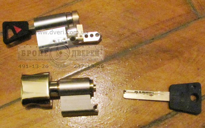

Двери 1 были с отделкой МДФ снаружи, кожзам внутри и простой цилиндровый замочек с цилиндром с минимальной секретностью( однорядка)
Время взлома такого замка занимает около 1 минуты +- Всего то. Вскрытие отмычкой примерно то же smile.gif
Видео вскрытие схожего цилиндра отмычкой.

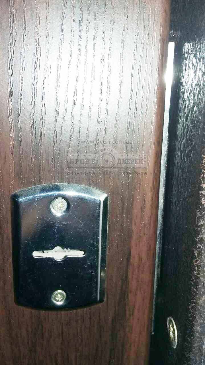

Вторая дверь-это просто клоунада. однолистовые двери типа Проверка популярных дверей с условным названием «М». или
стояли с открыванием в квартиру!
Это ж Однолистовые шкарабанки!
Они даже не имеют стального листа с внутренней стороны! В данном случае со стороны вора даже не было стали smile.gif
Уверен, что такие двери можно было даже забить ногой. РЕАЛЬНО!

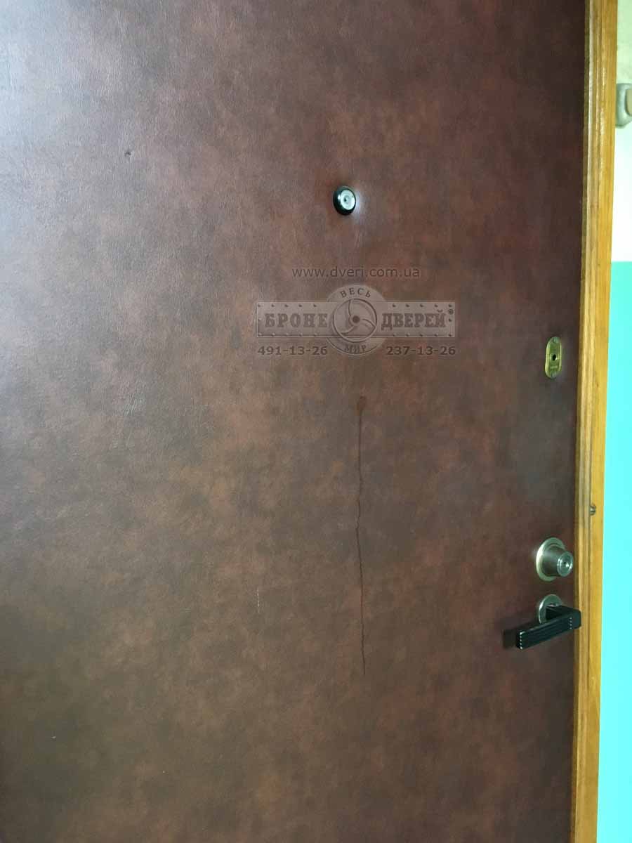

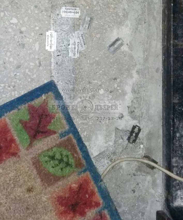

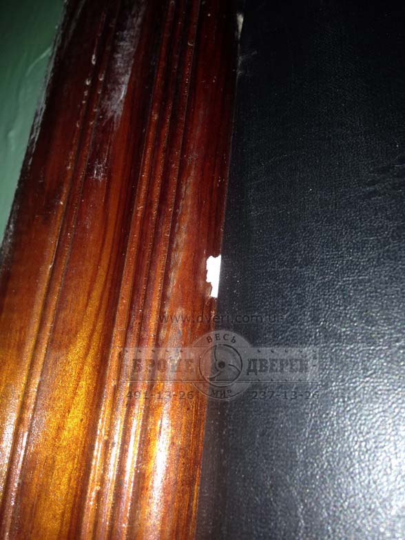

Воровские метки. В момент замены замков наш мастер обнаружил под ковриком пострадавшей лезвия. Количество лезвий примерно совпадало с количеством дней, которые женщины не было дома.
Складывается такое ощущение, что за ней следили и каждый день ее отсутствия отмечали таким образом.
Видимо действовала целая ОПГ, в которой одни следят, другие проникают в квартиры и т.д. Целый город в городе.

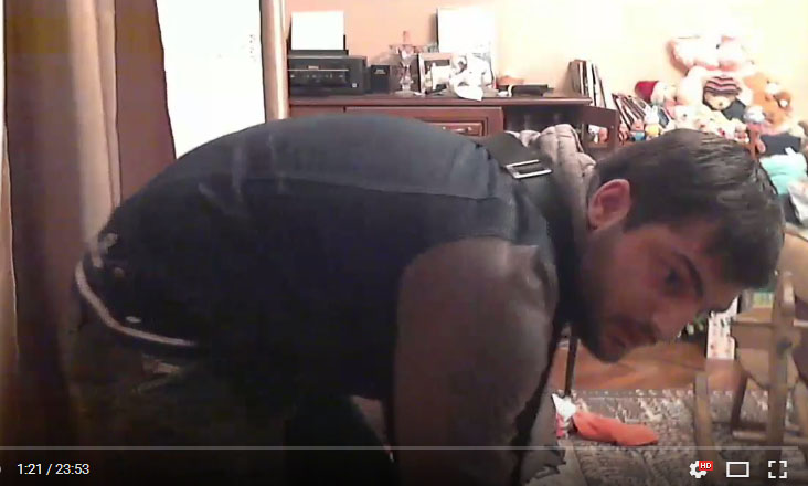

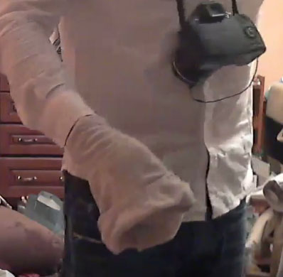

Ограбление во Львове сняла скрытая камера, которую владелец квариры оставил включенной, когда на выходные уехал к родным в гости..
https://www.facebook.com/andreykin/posts/10213322727728027
Якщо наші з дружиною сторінки моніторить банда невідомих виродків, які в ніч з суботи на неділю на самі Зелені Свята пограбували нашу квартиру, перевернувши її догори дном, випотрошивши все, що можна і довівши її до постапокаліптичного стану (див. фото), то хочу до вас звернутись, що я дуже надіюсь, що вам це скоро боком вилізе. Хрін з ними з грошима, але за ці срібні і бурштинові ювелірні прикраси, що ви вкрали, багато не вторгуєте, а для нашої сім'ї вони мали цінність як пам'ять, бо багато що з того було родинними реліквіями, які передавались з покоління в покоління. В моєї дружини з цими прикрасами було пов'язано багато приємних спогадів про певні події та людей, деяких з яких вже нема в живих і це було одним з тих небагатьох речей, що залишились від них на згадку. Якщо вкрали фотоапарат, то хоч карту пам'яті можна було лишити. вам вона не становить ніякої цінності, а для нас це була пам'ять про останню поїздку, з якої там були фотографії, які тепер втрачені. Ну і вже тоді й змінну батарею до того фотоапарата би брали і зарядний пристрій, бо вони нам більше не потрібні без фотоапарата. І нафіга було трощити і ламати речі, які ви не забирали? Розпсіхувались, що знайшли менше, ніж хотіли винести з хати і конче треба було нищити майно, щоб ні вам ні нам не лишилось? Ви навіть не бандити, бо в тих хоч є якийсь злодійській кодекс честі. Ви просто відморожені виблядки. Закон бумеранга доречі ніхто не відміняв і я сподіваюсь, що до вас незабаром повернеться те зло, яке ви зробили моїй сім'ї, знищивши те, що було для нас дороге, а вам нецікаве з точки зору наживи.
P. S. Бажаю вам вдавитись "найціннішим", що ви вкрали з нашого помешкання: горіхами, які лежали у вазочці у вітальні і якими любила бавитись наша дитина! Їжте їх цілими, не розколюючи шкарлупу, так від них більше користі!
Але була ще одна деталь, про яку знали лише я і поліція, і яка публічно ніде не розголошувалась, щоб про це не дізнались самі злочинці і не «залягли на дно». В одній з кімнат була увімкнена камера, яку злодії не зауважили і яка записала процес пограбування, а також зафіксувала обличчя трьох бандитів (четвертий був «на шухері» і той, що в білій сорочці, тримав з ним зв’язок по телефону).
Відео зі злодіями з камери:
[youtube]g7Ipgu1JXtc[/youtube]
Процес ідентифікації злочинців спрощував ще той факт, що, як бачите, всі вони мають не слов’янський типаж, чим і «виділяються з натовпу». Поліція спрацювала добре, знайшла їх за даними фото і організувала за ними стеження. Не пройшло й тижня, як злодіїв зловили, причому «взяли» їх не просто так, а «на гарячому». В момент, коли вони грабували чергову квартиру, цього разу на Сихові. Виявились «гастролерами»: групою громадян Грузії у складі 4 осіб. Я вже було втішився такому гарному подарункові на свій день народження і навіть пожертвував святкуванням, щоб в суботу допомогти слідчим задокументувати всі наявні докази і скласти протокол допиту потерпілих, з метою максимально перестрахуватись і навіть у випадку, якщо Сихівський суд відпустить їх під заставу у справі пограбування тієї другої квартири, то тут же пред’явити їм звинувачення щодо нашої квартири.
Окрім відеозапису у моїй справі були й інші докази, зокрема, відбитки пальців на вхідних дверях, а також їх впізнав один з мешканців нашого під’їзду, який за кілька годин перед пограбуванням, повертаючись додому, бачив, як вони крутились в дворі біля будинку. Погодьтесь, в обох справах доказів більш, ніж достатньо, щоб обрати міру запобіжного заходу у вигляді тримання під вартою.
І тут починається «найцікавіше». Спершу Сихівський суд дозволяє цим злочинцям вийти під заставу в розмірі 128000 грн, що, вочевидь, для них не є великою сумою, оскільки тут не варто бути великим детективом, щоб зрозуміти, що це їхній промисел і вони таких квартир «чистять» по 2-3 в тиждень, а таку суму реально назбирати з двох квартир. Те, що вони впіймані на місці злочину, схоже, для судді не аргумент.
Поліція тут же пред’являє їм звинувачення у моїй справі і надає всі вище перелічені тут докази, але тепер вже суддя Шевченківського суду Дарина Глинська вирішує, що цих доказів мало, і виносить взагалі «фантастичне рішення»: відпустити їх під особисті зобов’язання. Навіть без додаткової застави.
Після цього в аеропорту Борисполя при спробі покинути Україну був затриманий один з учасників цієї банди і доправлений в Апеляційний суд Львівської області. Але навіть спроба втечі не змусила переглянути лінію поведінки нашу Феміду. Судді Березюк, Галапац та Галин приймають рішення перенести розгляд цієї справи на 23 червня, а до цього часу злочинець далі на волі, де він може знову пробувати втекти з країни, або, усвідомивши свою безкарність, продовжувати займатись своїм ремеслом і обкрадати чергові квартири.
До речі, де ще двоє злочинців, вже ніхто не знає. Вони у розшуку і, хотілось би помилятись, але швидше за все, на відміну від свого дружка, їм таки вдалося втекти з України завдяки отакій «гуманності» наших судів. Я направду вже не знаю, які потрібно надати докази, і що потрібно робити, щоб в цій країні злочинці отримали справедливе покарання за свої дії. Сьогоднішня історія стала останньою краплею, яка вбила мою віру в те, що в цій країні можна щось змінити...
P.S. Якщо побачите осіб, що на відео, біля Ваших будинків, будьте пильні і не залишайте Ваші помешкання без нагляду. Безкарність породжує нові злочини? і я не здивуюсь, якщо вони знахабніють до такої міри, що продовжать грабувати хати, адже вони завжди можуть внести заставу і відкупитись від покарання».

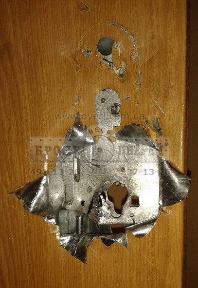

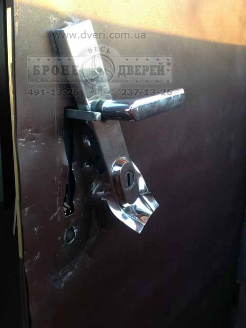

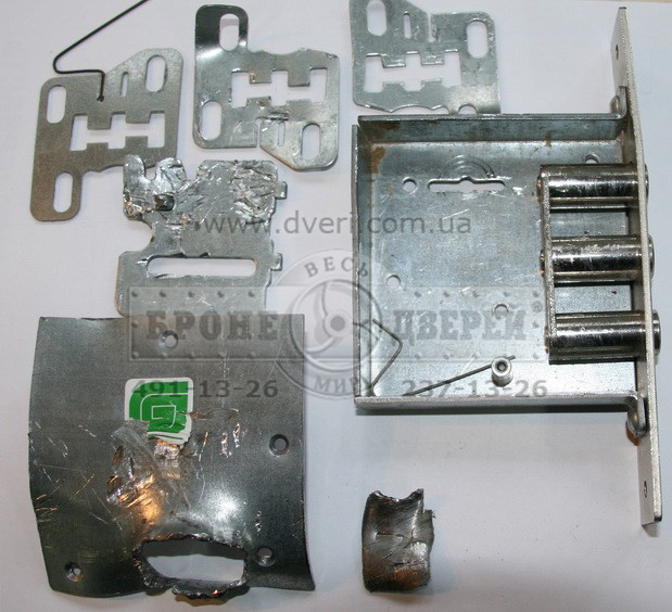

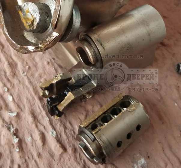

"За цей рік, каже Андрій Кошель, це уже четверте (!) пограбування квартир у їхньому під’їзді).
Один замок злодії відкрили, інший відкрити не змогли, то ж його фактично вирвали."

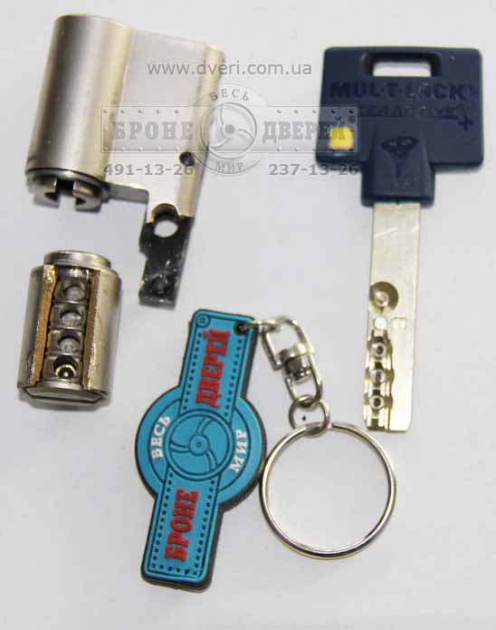

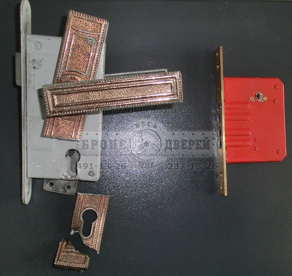

* мы поставили похожее переломанного фото цилиндра.

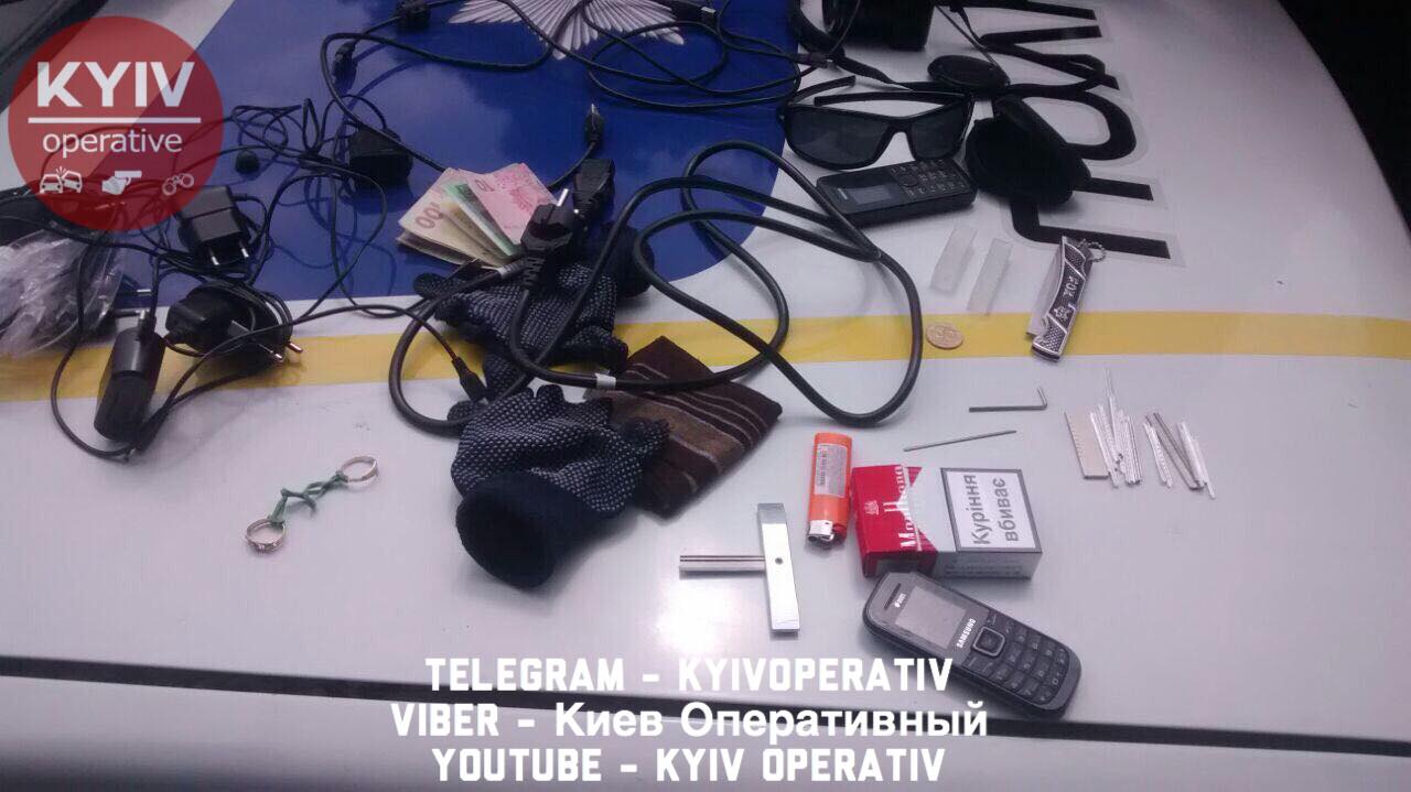

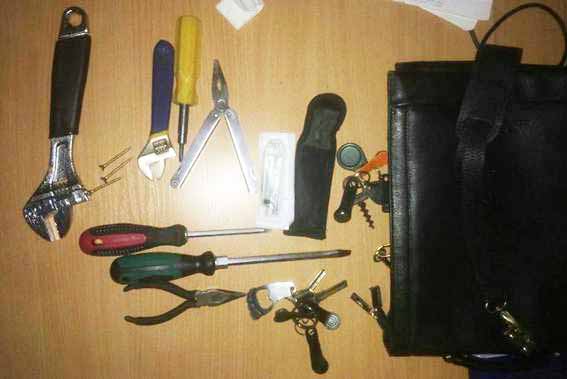

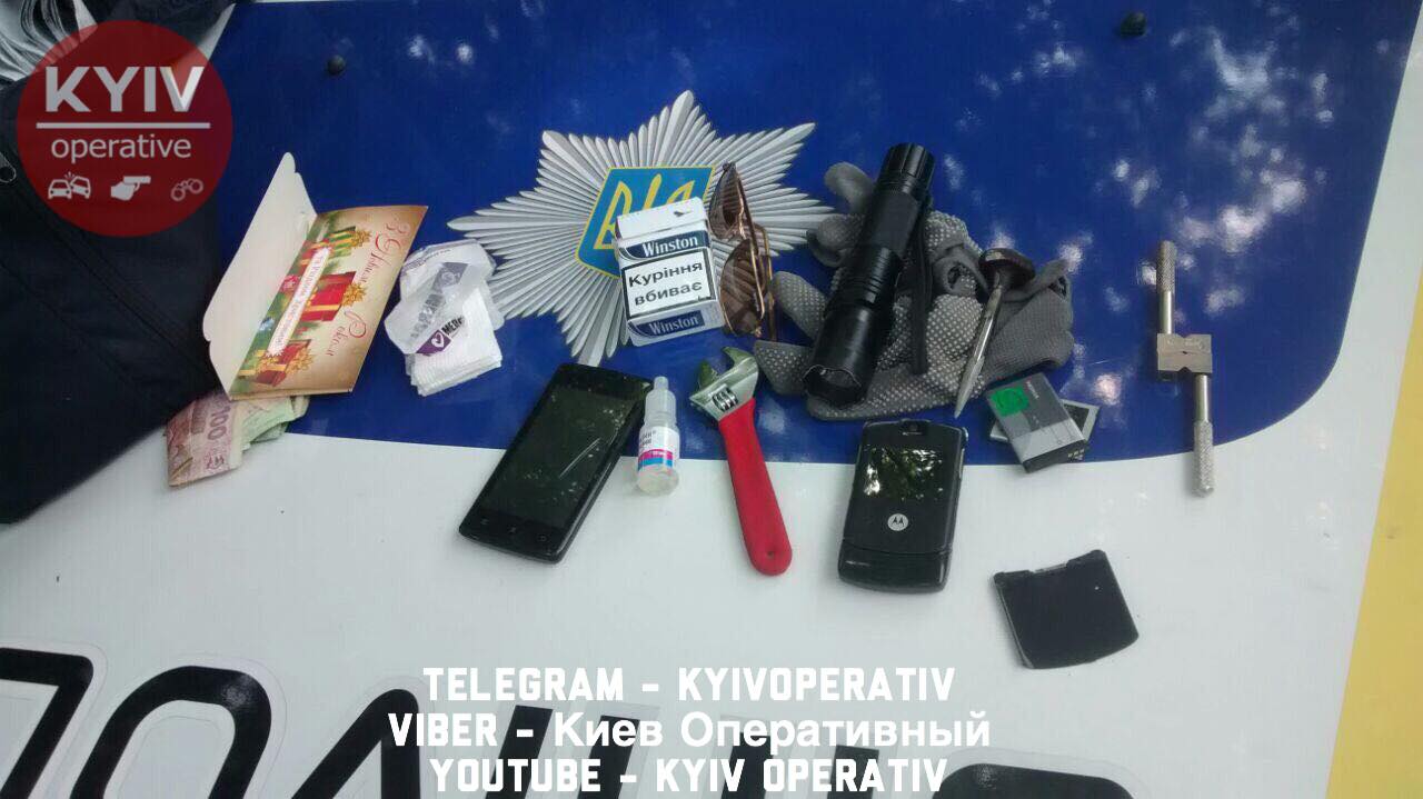

В Киеве поймали квартирных воров с отмычками и свертышами.
В копилку джентельменского инструментария. Вороток под цилиндровый ключ - зачем он? Свертыш?

26.6.2017, 21:28
Цитата(axez @ 26.6.2017, 18:57) *
В копилку джентельменского инструментария. ]
Если вы про этот инструмент говорите, то это не свертыш.
Это самоимпрессионная отмычка для цилиндровых замков. Таких как Апекс, Мультлохи класик, 7х7 и т.п. дешевки.
Замечу только, что становится все популярней в виду свободной покупки через различные сайты.
Мы уже обсуждали ее. Более подробно о ней на этой страничке:
http://dveri.com.ua/forum/index.php?s=&...post&p=4473

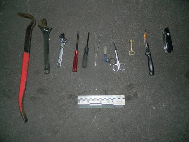

А так рядом все тот же разводной ключ и... вот тот пробойник бы посмотреть побьлиже, на его заточку.
Очень может что как раз он и свенртыш
А так полиции зачет. Один, тот что со звездами явно бывший сиделец, "отрицало". Впервые вижу, что бы под кресты маскировали...

А стоит она аж 170 грв., ну просто не подъёмная сумма для ворюг, и я очень сомневаюсь что ей можно вскрыть классик, а другая приспособа просто штык из клапана
29.6.2017, 21:52
Ну это все слова...
А лучше продайте мне вот такой наборчик за озвученные вами 170 грн. А я вам в замен обязуюсь попробовать им вскрыть Мультлок классик при свидетелях.
В свидетели прошу выступить Игоря. Предлагаю провести тест данного замка этой приспособой.
Если не открою, вот тут признаю, при всех, что Классик не открываем данной приспособой.
Покупка цилиндра для теста за мой счет, приспособа в наборе за 170 грн присланную вами тоже оплачиваю я.
Сообща мы сделаем полезное дело, проверим не только Мультлок.
Ссылки на сайты где я могу их купить не в счет, попробуйте купить сами за эти деньги и пришлите мне наложенным платежом.
