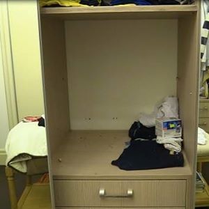

Вчера в Киеве в ч.д. при людях воры украли сейф и много денег.
Сегодня смотрел сюжет по Интеру.
В нем сказали, что в Киеве, когда люди были дома и громко смотрели телевизор, а дети были в своей комнате, к ним забрались воры и похитили сейф с очень крупной суммой
денег. Не хочу дезинформировать, но что то типа -300 тыс долларов и т.д.
Вот еще инфа тут: news.bigmir.net/capital/1081834-V-Kieve-iz-osobnjaka-ukrali-sejf-s-krupnoj-summoj-deneg--poka-hozjaeva-otdyhali-na-verande
Предполагаемые фото с места преступления, взятые в интернете:
Я не успеваю найти инфу, буду признателен форумчанам за соучастие. Может вы найдете сюжет.
Уверен сейф, не отвечал нашим рекомендациям описанным тут: 10 СОВЕТОВ ПО БЕЗОПАСНОСТИ
Для хранения таких сумм сейф должен быть на мой взгляд, не ниже 4-5 класса и весить примерно с 500 кг что б его и 5 мужиков не выперли.
Если я правильно понял из фото, то сейф не был вмонтирован в стену, как например тут: http://dveri.com.ua/forum/index.php?showto...post&p=5495
а был вмонтирован в шкаф.
Я так понял, что в шкаф на полках т.е. он был очень легким( как в отелях), если не проломил шкаф, а легкий сейф-можно быстро унести. И его не надо час или 4 часа взламывать прям по месту.
Т.к. 300 000 у.е.-это 30 пачек 100 долларовых купюр-это примерно полная коробка от обуви.
Наверное такого размера и был сейф и скорее всего он был практически полностью забит деньгами.
Это всего то мое предположение судя с фото.
У меня складывается еще такое впечатление, что дом мог быть на сигнализации, но это именно тот случай, когда СИГНАЛИЗАЦИЯ НЕ ПОМОЖЕТ! т.к. вы дома sad.gif
Но не спешим с выводами.

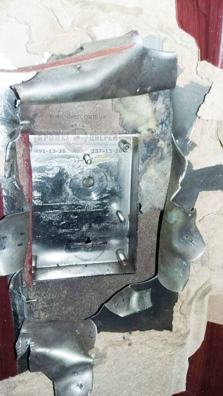

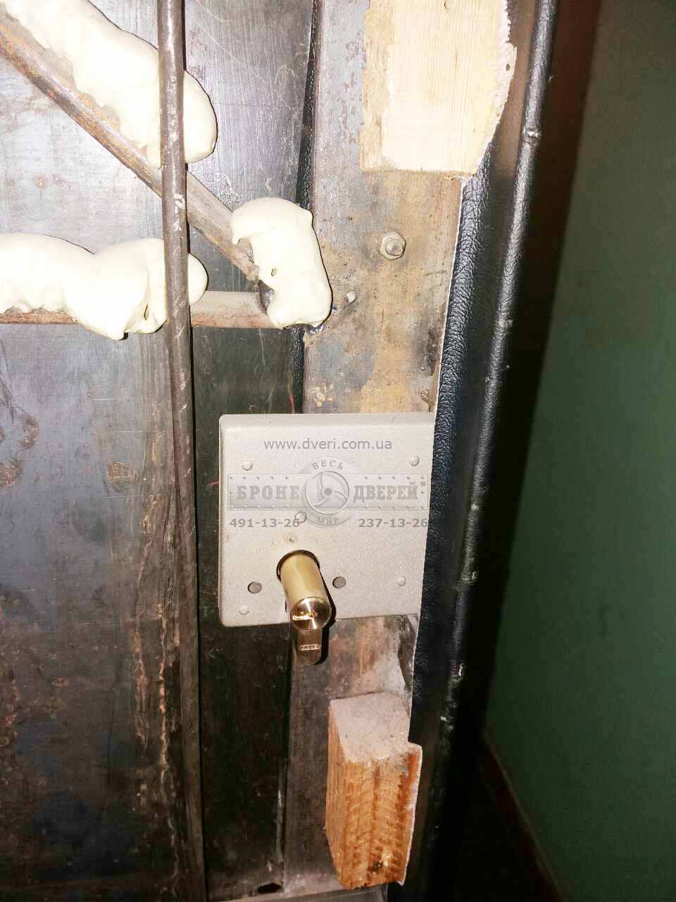

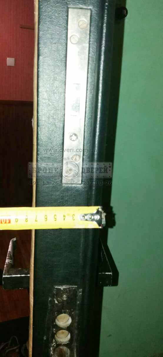

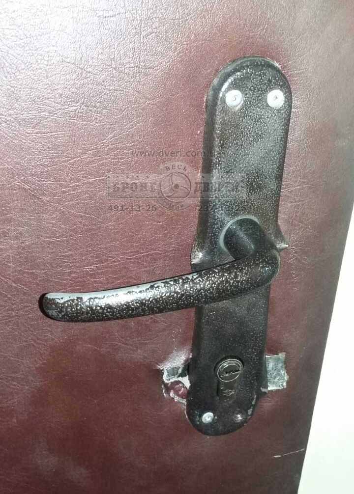

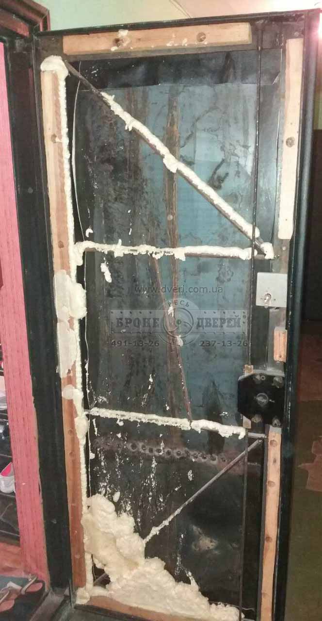

15.6.2017, 11:34

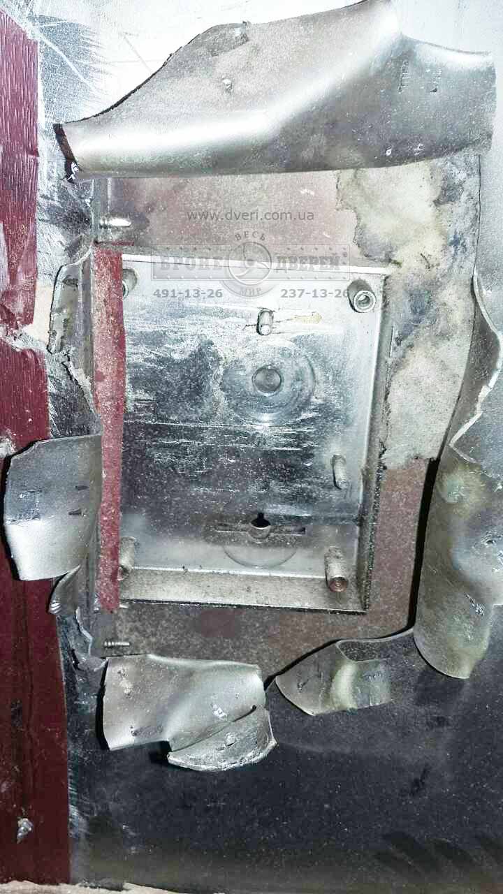

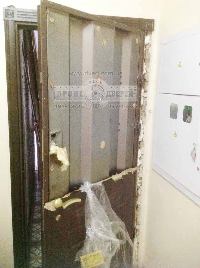

Вскрытие двери по ул. Тычины в Киеве.
Реально некоторые форумчане уже настолько отвлекают своими вопросами, что не успеваю заниматься рабочими вопросами, а только тем и занимаюсь, что перепиской ради переписки...
И так.
На объекте был наш мастер Миша.
Двери давно изготовленные,
- каркас из 63 уголка,
- коробка из 2-х сваренных 63 уголков,
- лист наружный 3 мм
-сувальдный мощный замок
-система "краб"
-планки замков утоплены! smile.gif Классический развод барыг, узнаете? smile.gif
- просто бомба! Кажется за такой дверью-как за каменной стеной!
Но нашлись и в ней ошибки.
Насколько мы поняли с слов пострадавших, На нижний замок они не закрывали т.к. он давно не работал.
Верхний замок цилиндровый был даже без броненакладки и его легко было выломать, как на фото выше, но скорее всего воры его вскрыли простейшими отмычками т.к. там был очень простой одно-рядный цилиндр с очень слабой секретностью.
Как видите, такая махинища с таким металлом, а так легко поддалась, как китайская дверь из-за бональной ошибки с слабым секретом цилиндра.
Но был бы серьезней цилиндр- все равно его б могли переломать даже с платой перелома,
Так же никто не запрещал вырезать замки кильичным ножом и т.д.
Как видите места для ошибок, даже в такой двери, осталось предостаточно.
Полицию вызывали. Все как всегда. Увы.
Воры ограбили квартиру в Киеве и вынесли ноутбук, др. вещи, немного денег и т.д.
Т.е. джек-пот не сорвали, но унесли достаточно.
Наш мастер провел ряд работ по "усилению" двери т.к. человек не планирует покупать надежные двери от 4 класса EN 1627 -2014 т.к. просто не готов потратить на двери после ограбления 1200 у.е.
Вы знаете, что мы не сторонники "усилений дверей" т.к. это полумера. Примеров таких из жизни полно: ВЗЛОМ ДВЕРИ ПОСЛЕ УСИЛЕНИЯ
Случаи взлома двери после ремонта( усиления дверей).
Мы выложили фото двери, не опасаясь за клиента т.к. после визита нашего мастера двери прошли ГЛУБОЧАЙШУЮ модернизацию, переварилась конструкция, врезались другие замки и т.д.
Мастер Миша на следующий день был как выжатый лимон так много времени и сил у него ушло. Знал бы -не брался б smile.gif
И система "краб" тоже не помогла. Впрочем, как практически всегда, она не играет роль при взломе или вскрытии.
Прям как в случае Взлом израильской дверей с "крабом"
Выводы.
Кстати у нас в Киеве есть несколько компаний изготавливающих такую же конструкцию с каркасом из 63 уголка, однолистовые и коробка из 63 уголка и позиционируют себя как "мощные надежные двери".
Мы же в дискуссиях постоянно говорим, что до тех пор, пока двери не прошли многократную проверку в соответствующих лабораториях на взлом и вскрытие отмычками- вероятность их взлома или вскрытия -максимально велика.
Снова смотрим в специальную табличку по вероятности ограбления.
Ведь 4 класс стойкости к взлому, напомню, предусматривает установку замков МАКСИМАЛЬНОГО класса стойкости к отмычкам и естественно если бы дверки прошли испытания и получили документ- то там не было б такой глупой ошибки с цилиндровым замком и классом цилиндра, да и др ошибок.
Дверь сильно настолько-насколько сильно ее самое слабое звено.
Снова пример того, как очень сложно без комплексной проверки дать оценку двери по видимым признакам.
У нас есть очень интересная дверь от форумчанина Totaky , который так же использовал схожий мощный каркас http://dveri.com.ua/forum/index.php?showto...post&p=4850
Просто пример того, как не просто по видимым признакам дать точную оценку. Вроде на первый взгляд все хорошо, а на самом деле, взяли упустили всего 1 момент и все. Ведь пострадавший с ул Тычины тоже лет 15 жил с такой дверью и не знал про слабое звено.
Есть это "слабое звено" в двери форумчанина Totaky- я пока не знаю. Но то, что я его не выявил-это не значит, что его там нет.
Просто провел определенные параллели.

15.6.2017, 17:27
Цитата(Игорь @ 15.6.2017, 11:34) *
Взлом двери по ул. Тычины в Киеве.
/color]
Ну если это мощные двери, то я дважды летал в космос)) Не может быть жёсткости конструкции и серьезной защиты без:
1)Карманов
2)Без защиты замков
3)Без второго листа
4)Заключения лаборатории
Это мое мнение и потому я заказал Ваши двери..

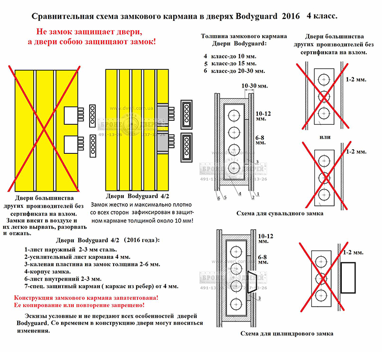

Что даёт этот волшебный 63 уголок можно в 2х словах для тупых.
Я серьёзно, чем этот уголок поможет от киличного ножа? Или он приваренный к листу не гнётся ломом?
По фото классическая гаражная дверь без защит и с хлипкими замками..
Простите за тупые вопросы, просто я не инженер, а сисадмин)Если есть вопросы по сайтам и серверам смогу проконсультировать или помочь.
P.S. Погуглил, но принципиально это же ничем не поможет от киличного ножа или лома, если нет общей жёсткости конструкции, второго листа и карманов с пластинами.

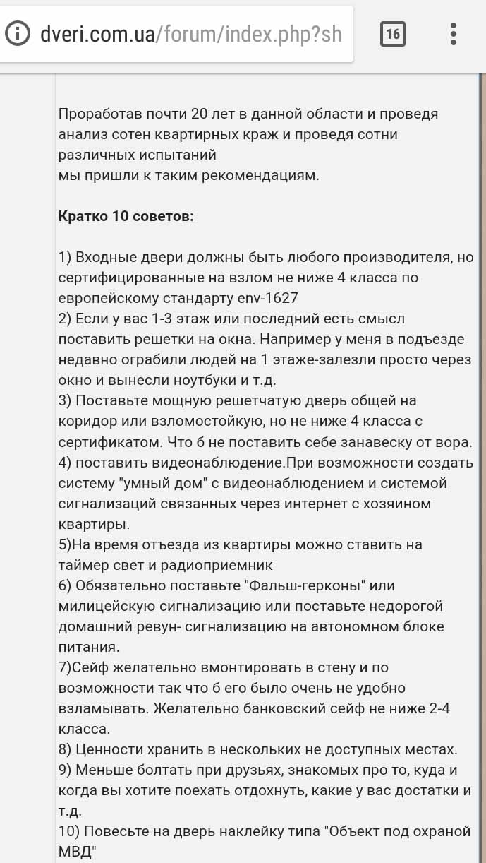

Если снова проанализировать 10 СОВЕТОВ ПО БЕЗОПАСНОСТИ
То скорее всего так и окажется, что двери были ниже 4 класса защиты по EN 1627 -2014

Так же уверен, что в обворованных квартирах не были выполнены 10 СОВЕТОВ ПО БЕЗОПАСНОСТИ

Воры взломали двери с загадочным замком "Измеритель"
Повторный взлом двери в Киеве за 1 год!.
Тамбурная дверь не помогла.
Воры испортили сразу 3 двери!
К сожалению истории повторяются. За наши 20 лет мы такого насмотрелись...
Примерно год назад у этих людей была попытка взлома, но тогда их не доламали. К сожалению в этот раз их уже доламали и квартиру ограбили. Двери вроде не плохие, примерно могут тянуть на 2-3 класс взломостойкости по EN 1627 -2014
Эта история произошла примерно 1.5 месяца назад и только сейчас я нашел время на ее описание. Квартирная кража произошла в районе майских праздников, когда соседи уехали на дачу.

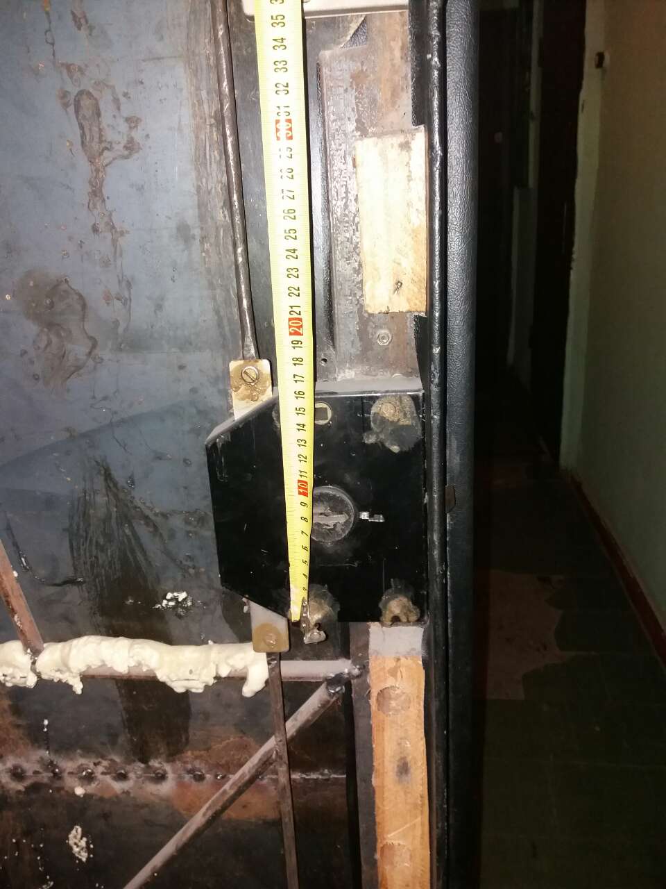

Квартира в которой произошло проникновение-вся перерыта, но особых ценностей там не было. Дело в том, что в этой квартире давно никто не живет. Там даже мебель накрыта пленкой и т.д.
Взлом тамбурной двери.

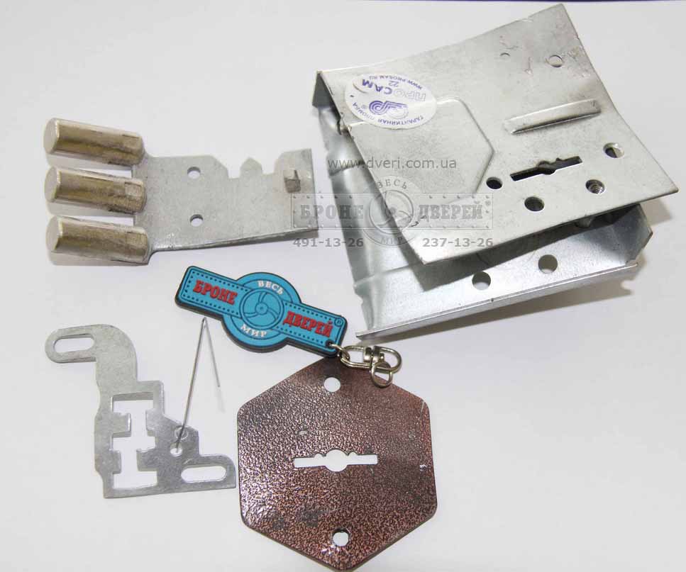

Сначала воры взломали общую тамбурную дверь.
Хотя там стоял довольно примитивный замок АО САМ "Рязанец" и его можно было даже взломать отверткой-воры разорвали полотно киличным ножом и детали замка валялись по всей лестничной клетке.

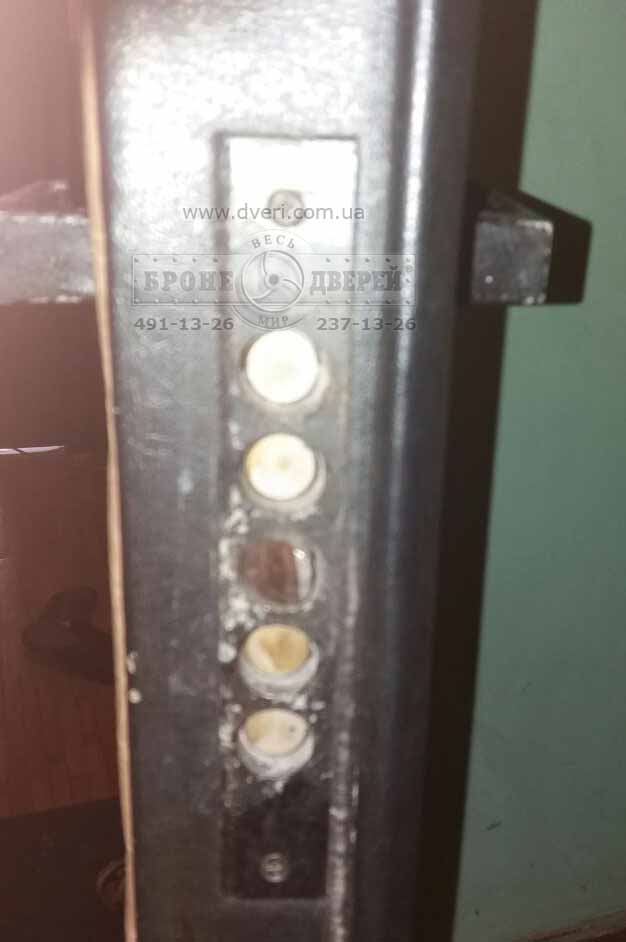

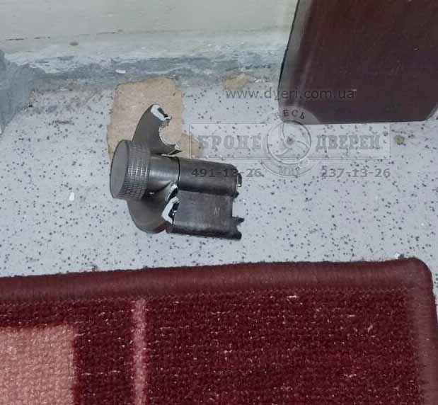

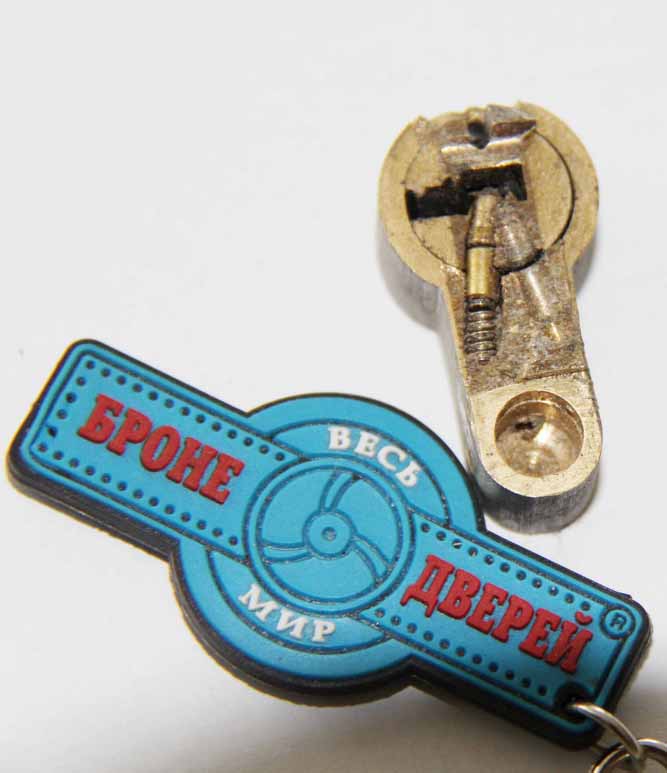

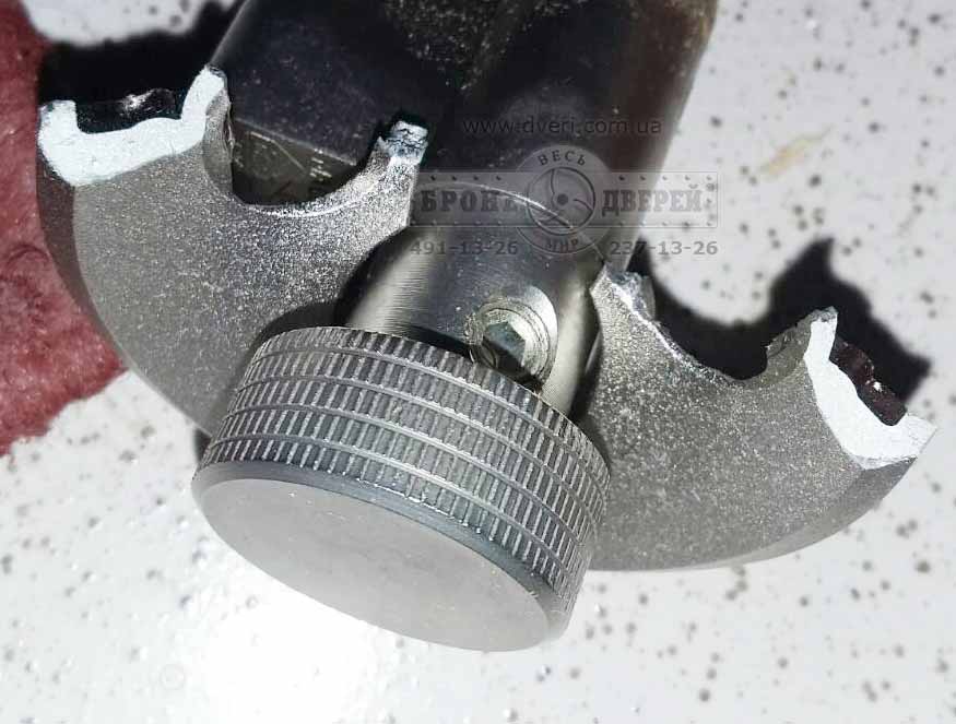

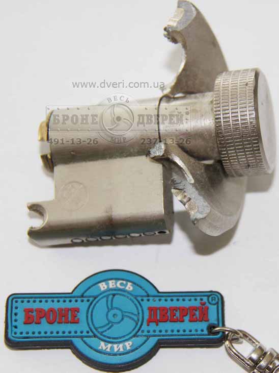

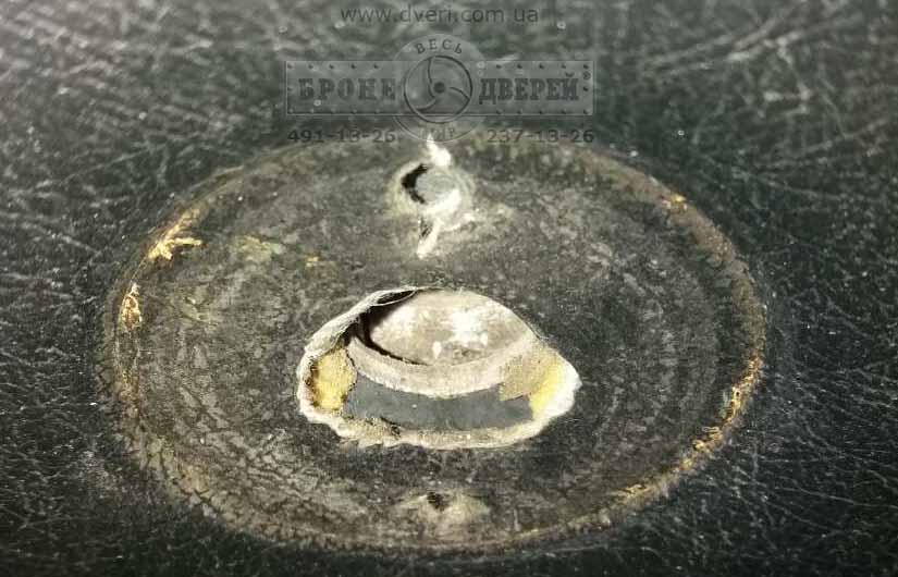

Нижний замок был с цилиндровым механизмом Хардлок с платой против перелома, которая так же не помогла!!! Уже в который раз платы оказываются бесполезными!

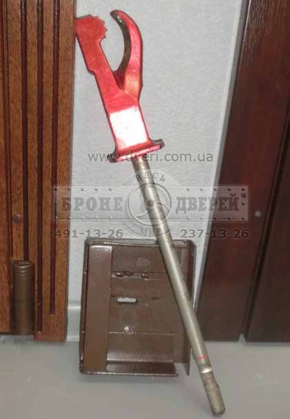

Взлом цилиндра Хардлок(Hard Lock). На фото видно, что цилиндр скорее всего переламывался 2-ды. Сначала надломилась наружная часть, а потом скорее всего его доломали. Мы не смогли получить все остатки цилиндра т.к. часть забрали воры и полиция.
Судя по фото ручки замка ее отжимали чем то схожим на ломик что б получить больший доступ к надломанному цилиндру для того что б его доломать.
Проникнув в тамбур воры закрылись тамбурной дверью-"зановеской для вора" и там даже был свет и розетка и спокойно начали ломать 2 двери в квартиры.

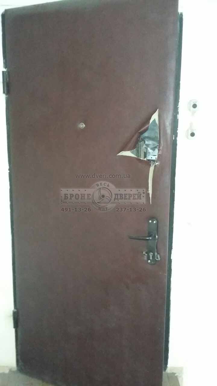

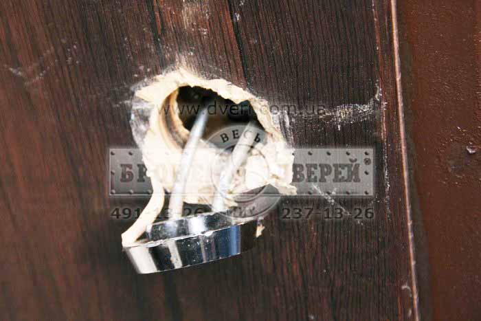

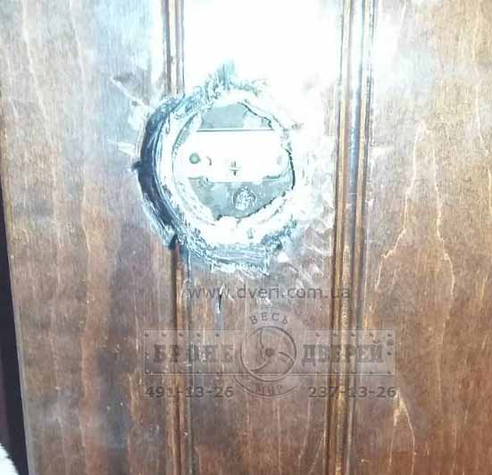

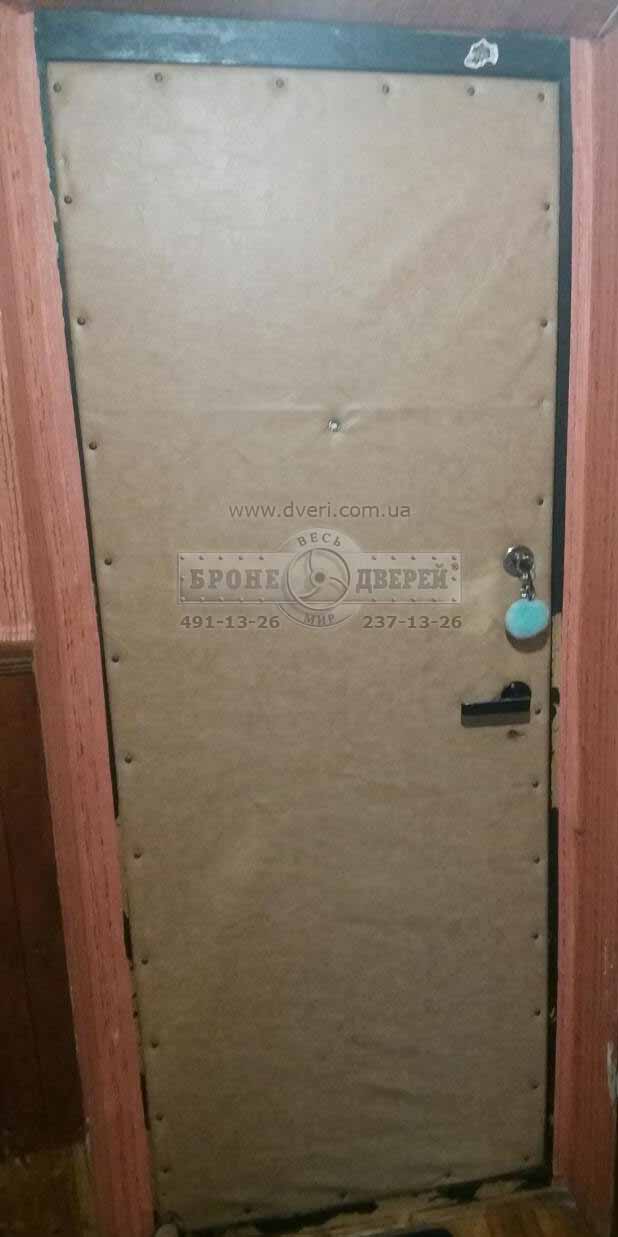

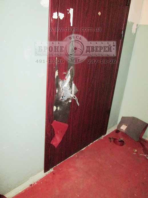

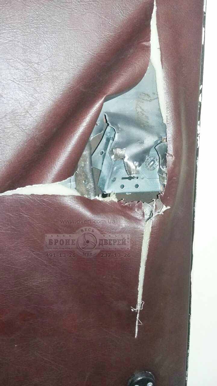

Взлом двери в квартиру. Квартирные двери были обшиты МДФ панелью с наружной стороны и укомплектованы вверху очень редким и необычным замком "Измеритель" г .Смоленск, его еще называют "Золотой ключик" или "Буратино" за его сумасшедший ключ.
Такой замок необознанному потребителю внушает доверия именно своей необычностью. Признаться честно, нам раньше лет 15-10 тому назад тоже он казался чудом среди чудес.
Ну не знали мы тогда про комплексные испытания стандарты и т.д. Было и такое.
Взлом происходил, по уже описанной выше схеме. Скорее воры сбили МДФ, что б получить доступ к металлу и используя кильичный нож для резки металла воры разрезали полотно двери состоящее из стали в 1.5 мм и раскрыв полотно добрались до корпуса замка, разбили его и выпотрошили весь механизм замка вместе с ригелями и т.д.

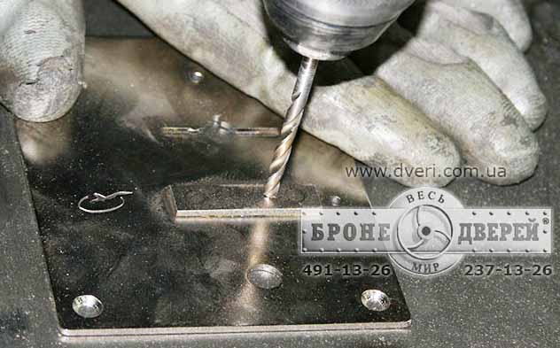

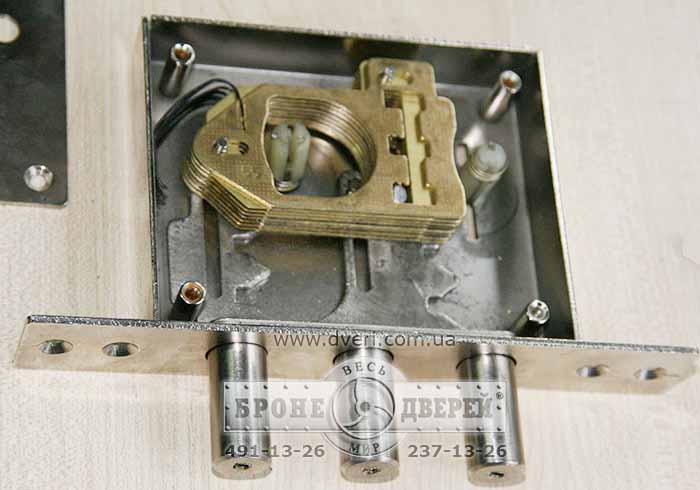

Раздел нашего испытания замка http://dveri.com.ua/articles/Ispytaniya_za...l_Smolensk.html

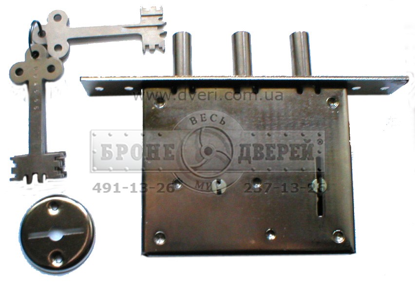

Замочек очень редкий, но вроде интересный. Он чем то мне напоминает замок Барьер-премьер.
[youtube]wFWloEuUuQ0[/youtube]
Да...признаться честно, не то мы тогда сверлили и проверяли... враг пошел другим путем.
Когда наш мастер Миша приехал на объект, то он увидел такое и...
Увиденное очень напомнило эти случаи:
http://dveri.com.ua/forum/index.php?showto...post&p=1993

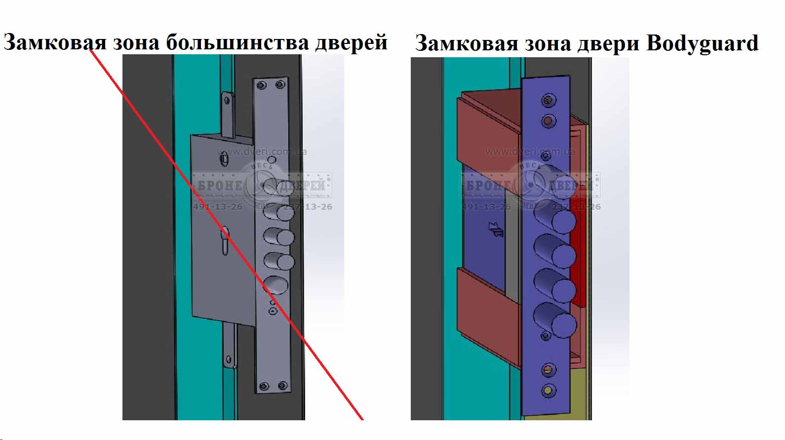

Вполне возможно, что от такого взлома спас бы грамотный замковый карман, но именно грамотный, как описано в этом видео, смотрите как часто история повторяется.
Напомним, что сталь между вором и замком была около 1.5 мм. А мы рекомендуем что б сталь была не менее 6-8м мм и желательно защищать замок по периметру ребрами и т.д.
Вот пример "крутых" замковых карманов Замковый карман двери Бодигард мод 2016. Как бы они помогли в этом случае....
Но тогда даже мы не делали таких карманов. Мы изучая действия воров только несколько лет, как делаем схожие замковые карманы, которые постоянно видоизменяются.

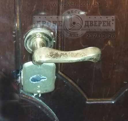

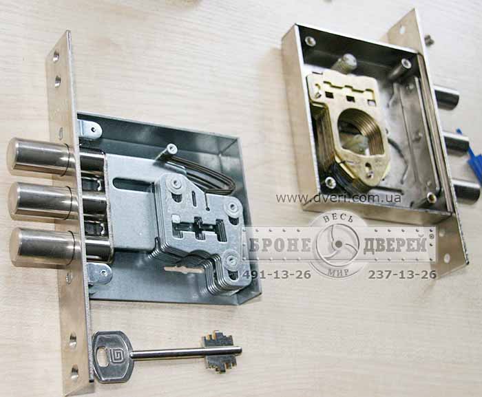

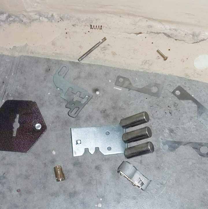

Второй замок нижний в этой двери был испанский AZBE 8912 с броненакладкой М-4 и средним по уровню цилиндром Mauer.
Воры подковырнули броненакладку и сорвали ее. т.к. такие замки не обладают очень важной и редкой [/url Система блокировки цилиндрового замка при переломе цилиндра
то воры просто переломали цилиндр пополам, как они постоянно это делают и легким движением отвертки открыли не защищённый замок.

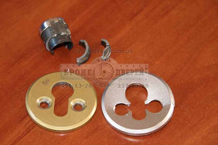

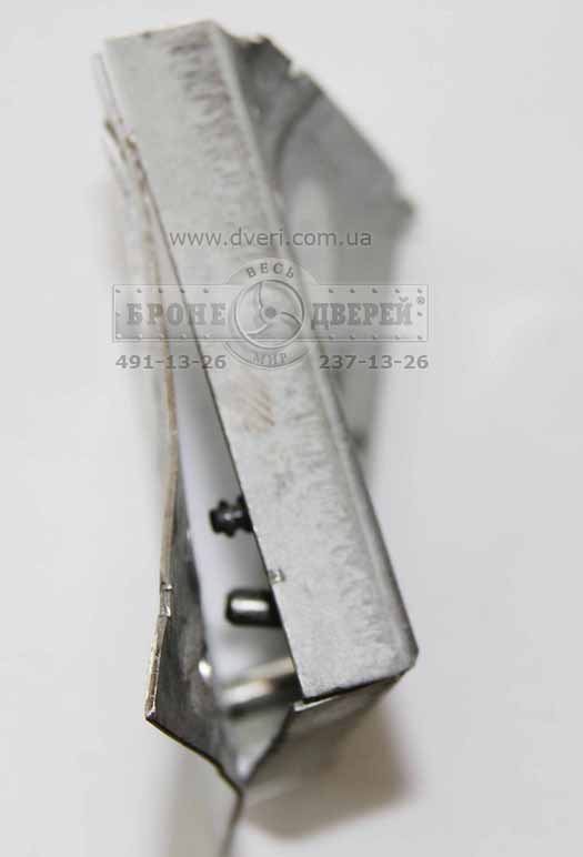

броненакладок Азбе( слабая ответная часть) тут так же себя проявил.
Броненакладку не просто сорвали т.к. она плохо была закреплена, ее сорвали т.к. лопнула ответная часть, см. фото ниже взломанного цилиндра и части лопнувшей ответки
А это уже фото с наших испытаний которым 8 лет и где так же лопнула ответка и броня просто свисла наружу т.к. винтам больше не куда было упираться.

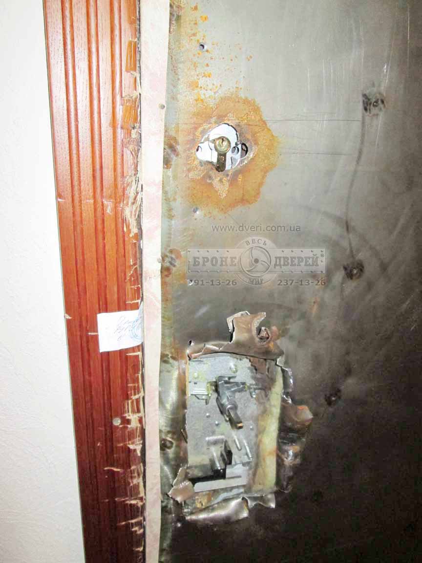

Еее тоже покурочили, но видимо что то спугнуло воров и они не доломав двери ушли. Вторую дверь только подпортили.
Как видно с фото, действовали скорее всего такими же инструментами и вроде 1 верхний замок преодолели.

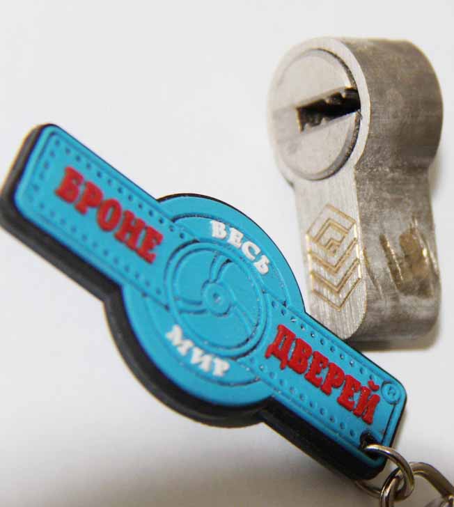

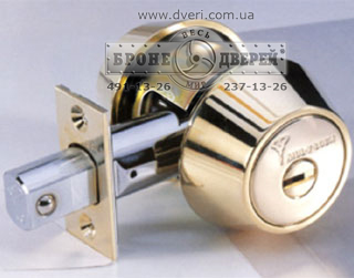

Замок верхний был дорогущий и на мой взгляд довольно бестолковый замок типа Mul-t-lock Dead Bolt. При цене что-то около 200-300 долларов-это пожалуй 1 из самых неэффективных капиталовложений.
Хлипенький замочек с таким же сопротивлением к взлому. Воры постоянно их взламывают. А второй замок видимо не успели.
Почему не успели? Дело в том, что он практически не поврежден и даже после небольшого вмешательства аварийщика снова заработал.
У него даже не сорвана декоративная накладка от ключа.
Хотя выше у нас описаны случаи где аналогичного плана двери с аналогичным замком так же были преодолены и таких примеров очень много. Реально ворам осталось взломать его по полной аналогии с тем, как они взломали замок "Измеритель" в первой двери. По этому, хотя эту квартиру не ограбили, но уверен, что только по стечению обстоятельств.
т.к. принципиально эта дверка ничем не отличается от многих схожих случаев.
Как видим замки совершенно разных брендов и двери разных производителей, но схожий результат. Как 2 капли воды. И что-то объединяет все же все эти двери.

Так же давайте посмотрим как обстоят дела с 10 СОВЕТОВ ПО БЕЗОПАСНОСТИ
Сколько пунктов из 10-ти рекомендуемых было выполнено?
Кажется ни 1 -го.
Как видим даже школьник благодаря 2-м просым табличкам уже давно мог сказать, что тут вероятность квартирной кражи МАКСИМАЛЬНА!
