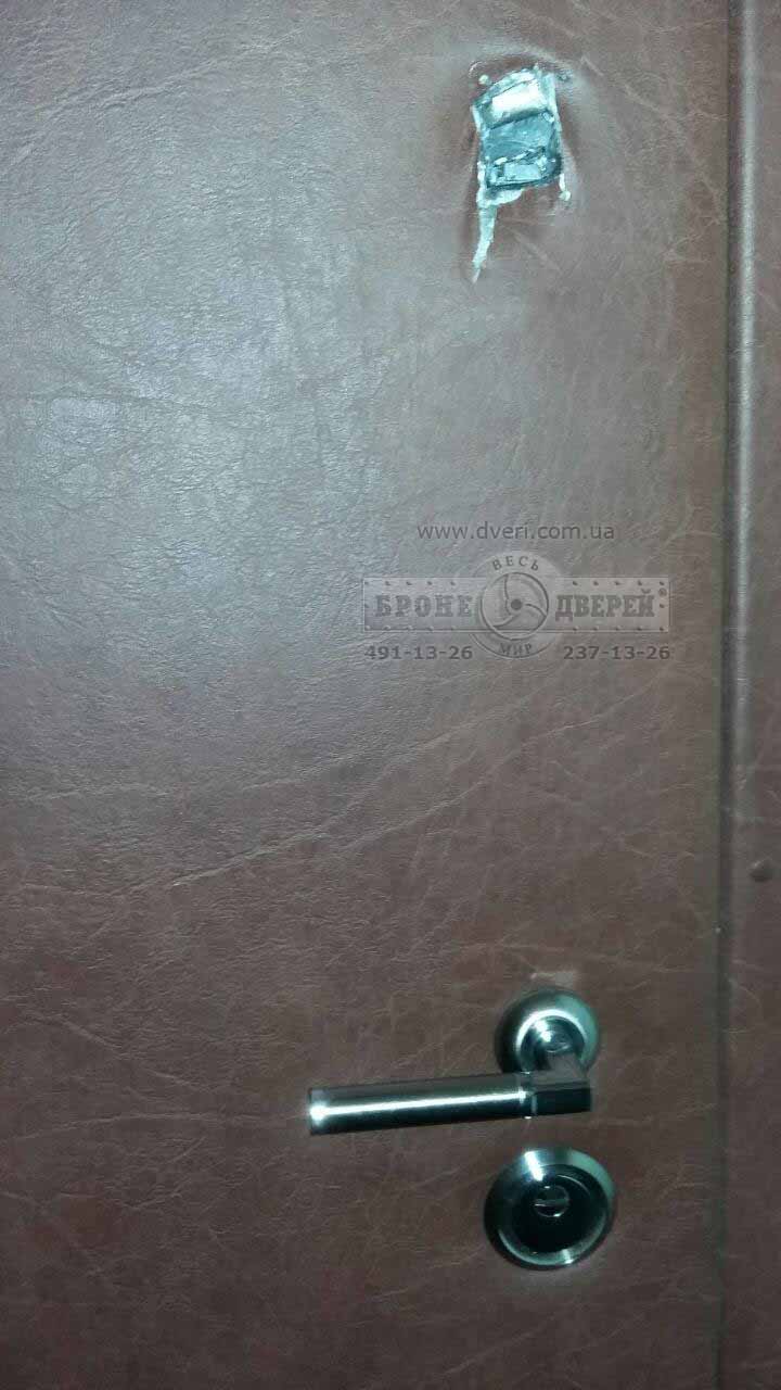

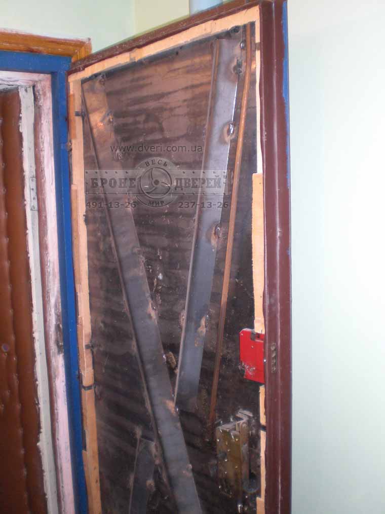

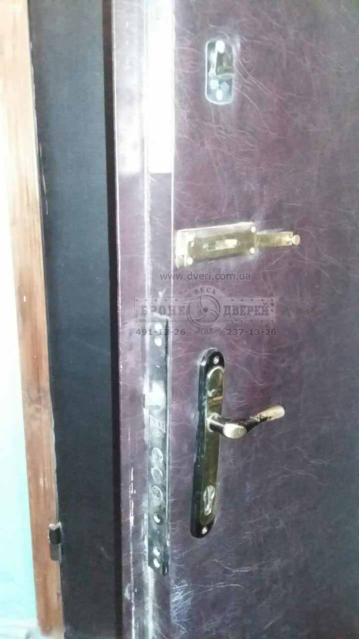

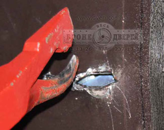

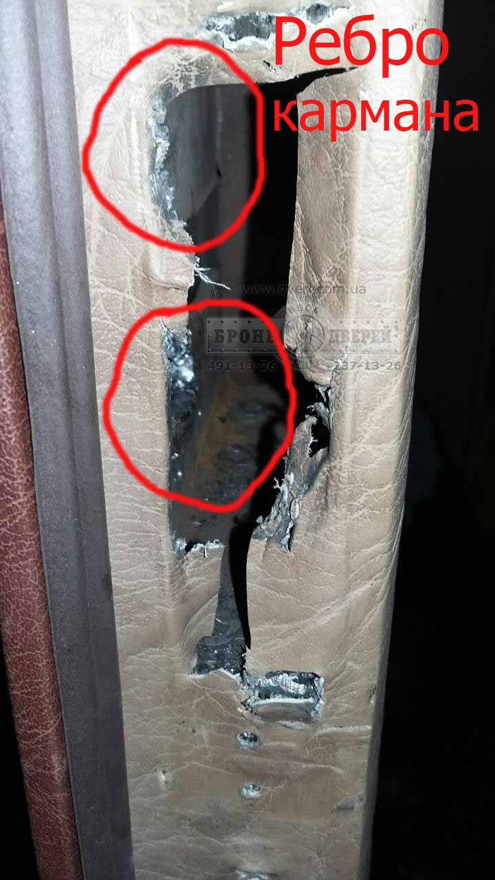

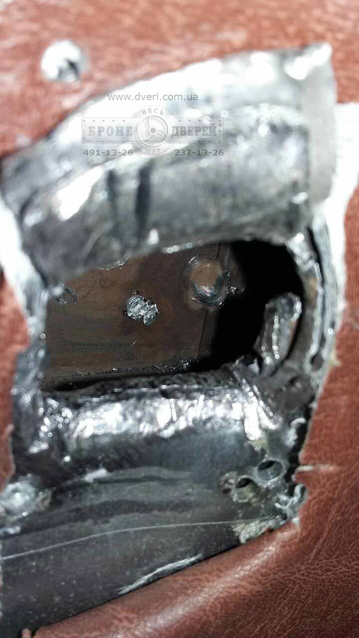

Ув. учасники форума, може кто нибудь пояснить : в сообщениях #477 и #476 на прикрепленных изображениях видно что нижний цилиндровый замок установлен далеко от края двери, таким образом ригеля и собачка замка остаются внутри двери, какой смысл так ставить замок?
пс. Пока это не увидел думал что разбираюсь в конструкциях дверей...
Таки да, и сам только заметил...
Присоединяюсь к вопросу. Как причину, подозреваю наличие второй внутренней двери в ручку которой при стандартном креплении замка наружной двери уперлась бы его ручка. Это чревато тем, что при нажатиии ручки возможно их зацеп друг за друга, а так его отодвинули.
Другого объяснения я не найду.
Хотелось бы глянуть коробку изнутри, за что цеплялись ригеля?
23.5.2016, 20:38
Странная конструкция бронедвери.
Вот эти случаи взлома:
http://dveri.com.ua/forum/index.php?showto...post&p=3861
http://dveri.com.ua/forum/index.php?showto...post&p=3865
Я сам был в шоке. 2 разных мастера дали схожие фото. Я сначала подумал, что это 1 и та же дверь, но как?
Потом присмотрелся.
Суть такова. конструкция "чудаковатая" разные замки, разные ребра, разные фирмы, разные адреса.
Двери взломаны!
Т.к. данные двери обладают большим количеством слабых мест.
На них воры и надавили.
Сама же конструкция-это пример украинской изобретательности.
Я сам не полностью понимаю как он работает. Видимо как блокиратор. Замок в стену-не заходит- не достает.
Но видимо его ригеля при закрытом состоянии блокируют "крабы".
Примерно так.
Суть полностью отвечает нашей табличке.

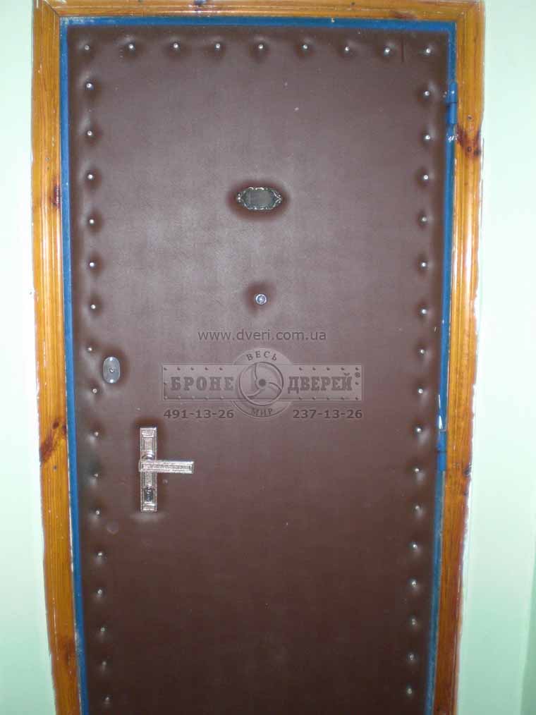

Взломали входные двери и ограбили квартиру.
Киев ул. Подвойского.
Был мастер Михаил.
Цитирую:

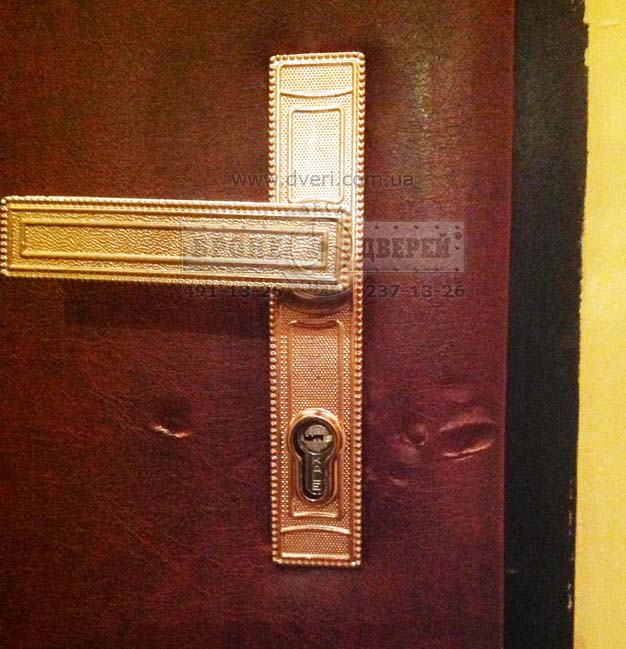

"24.05 к нам обратились заказчики с просьбой о замене замков во входной двери квартиры. Как выяснилось, накануне днем у них в квартире побывали непрошенные "гости". Придя вечером домой, жильцы обнаружили, что дверь незаперта, в квартире полный бардак и пропали деньги и золотые украшения. Техника и ценные предметы, вещи были нетронуты.
Обычная хрущевка, подъезд закрывается на магнитный замок, металлическая дверь старенькая, но довольно прочная, со стандартной комплектацией: основной - Кале с цилиндром Кале, с ручками на планке и дополнительным Эльбором 8-сувальным. Цилиндр был переломан, а Эльбор предположительно открыт самоимпрессионной отмычкой. Никаких следов вандального вмешательства в него не обнаружили. Дубликаты ключа хозяева исключают. Вор скорее всего шел подготовленным и зная за чем.
На основной замок мы установили утопленную в чашке броненакладку и нормальный цилиндр, сувальдный также поставили с защитой.
P.S. На этой же площадке у соседей напротив стоит наша дверь Бодигуард 4 класса. Так им немного ранее налили клея через броненакладку
в цилиндр. Благо, что внутри в квартире были люди, они и смогли барашком открыть замок. Кто такое мог сделать и какая цель этого - хозяева понять не могут."
Выводы.
Заметьте, что у вора был шанс выбрать двери Bodyguard, но естественный отбор произошел в пользу более слабой двери.
Вор скорее всего ищя жертву не спрашивал какой фирмы двери и есть ли сертификат на нее. НЕТ.
Вор искал уже знакомые ему слабые места и двери с знакомими ему "Слабыми местами" и гарантировано быстрым проникновением.
Наши выводы, которые мы делаем из статистики взломов http://dveri.com.ua/forum/index.php?showto...post&p=3161
дверей-воры ищут слабую жертву и именно по этому двери многих грамотных производителоей, которые не имеют видимых слабых мест-не трогабт!
Именно по этому из 500 +- изученных случаев я не видел ни 1 двери 4 класса и выше. Нашего и 3-го не видели.
Случаи попыток взломов дверей БГ( от 3 класса и выше) http://dveri.com.ua/forum/index.php?showto...post&p=3193.

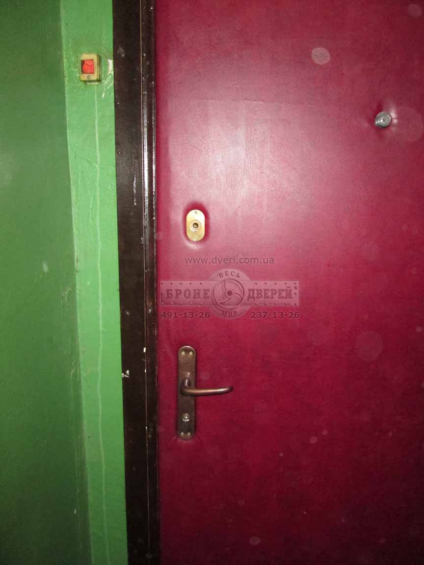

Вскрытие двери в Житомире.
Двери вскрыли хозяйскими ключами!
Утром к нам обратился человек, которого НОЧЬЮ ВСКРЫЛИ ПРИ НЕМ!
Насколько мы поняли- сработала классика жанра.
Люди оставили на ночь ключи в двери и их ихними же ключами воры снаружи и открыли. Воры открыли оба змка и только по чистой случайности не успели открыть саму дверь- владельцы квартиры услышали звон от проворота связки ключей и свстали и спугнули воров.
Глазок у них был заклеен.
Слава Богу люди не кинулись ловить воров т.к. могло произойти непоправимое...
Примерно то же могло б произойти если б воры проникли ночью в квартиру и люди вышли к ним на встречу...
Слава Богу- обошлось без ограбления и чего похуже.
Другие случаи вскрытия дверей при людях:
http://dveri.com.ua/forum/index.php?showto...post&p=3163
НИКОГДА не оставляйте ключи в замках!
Если ключи в замке- то уже необходимая секретная комбинация внутри замка и замок надо только провернуть.
Есть воры которые на этом специализируются и только и смотрят на замочные скважины и если в них видят ключ...БИНГО! Сюда то они и прийдут.

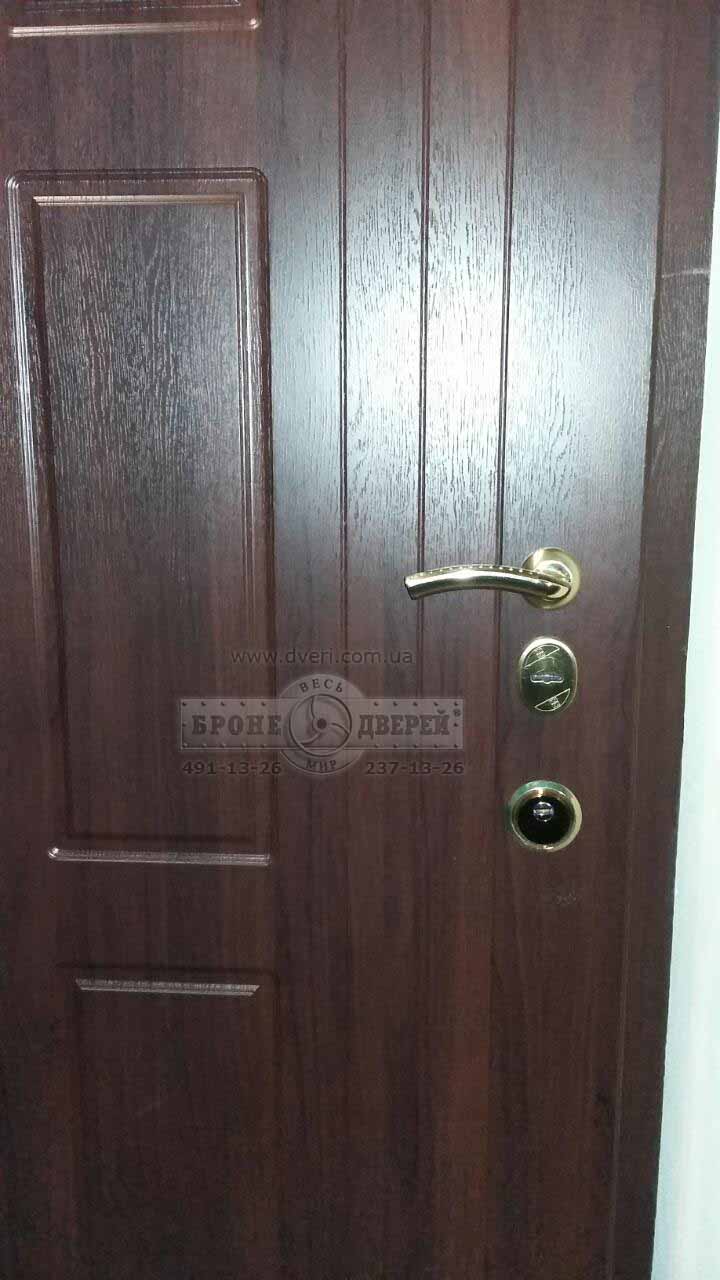

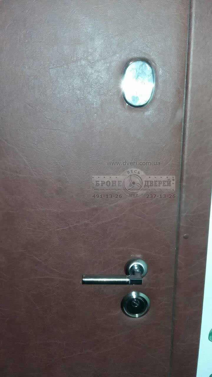

Вскрыли двери отмычками или дубликатами ключа.
бронедвери от "Берислав" в Киеве ул. Матеюка.
Повторное ограбление.
Сегодня к нам обратились пострадавшие за помощью. С их слов они купили дорогие двери с дорогими и крутыми замками и их вскрыли без повреждения.
Я сразу сказал, что давайте не спешить с выводами. У нас в стране часто ширпотребовские замки впаривают как надежные и видимо в вашем случае точно так же.
От Итальянской Моттуры и израильского Мультилока скорее всего только название smile.gif
Приехал наш мастер Михаил.
Пишем с его слов.
Примерно год назад юдей ограбили, у них стояли простые стальные двери типа "Мечта вора". Им переломали цилиндр и их ограбили. Им кто-то порекомендоавал купить двери с замками Мультилок и Моттура.
Люди купили после ограбления профильные двери "Берислав". Сейчас они делают ремонт и там нечего красть!

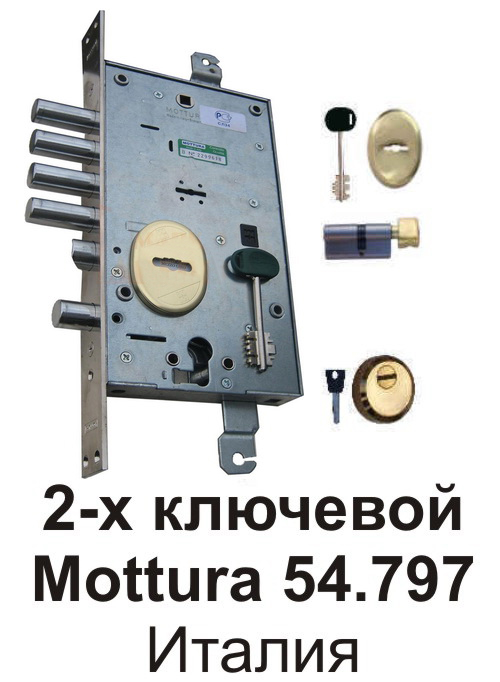

Анализ бронедвери (Уязвимости двери и замокв) с замком типа Моттура 54.797 тут:
http://dveri.com.ua/forum/index.php?showto...post&p=3179
Дело очень запутанное.
1) Люди обратилась в компанию "Портье с" им там посоветовали очень надежные бронедвери Берислав с очень надежными замками Мультилок и Моттура, конечно скрыв от потребителя то, что это самые простые и самые экономверсии данных замков, практически не обладающие
достойной секретностью. К сожалению в нашей стране так поступают многие- на заводе покупают эконом версию чуть ли не мечту вора, а потребителю впаривают как предел надежности....
Но, суть не в этом, люди поверили и купили стальные двери Берислав.
2) Когда к ним приехали установщики дверей они начали требовать за установку бронедвери не 1000, а 1500 грн. Хотя в магазине согласовывали 1000 грн.
Людей это возмутило и они пожаловались в магазин. Им прислали других установщиков и они поставили за 1000 грн.
Как люди выяснили, оказалось что вроде у этой компании вроде как и нет собственных фирменных установщиков и для установки двери они привлекают посторонних вольнонаемных монтажников.
По этому и возник такой неприятный ньюанс.
3) Интересный факт. При установке двери вторая бригада дала людям не по 5, а всего по 4 ключа от каждого замка.
Снова людям сказали что так и должно быть.
И эта ситуация происходила с людьми, которых только недавно взломали и ограбили.
4) Спустя примерно год квартиру ограбили! Ограбили без физического взлома замков и двери, более того уходя двери закрыли!
В квартире был ремонт и грабить особы было не чего, ценного там не было ничего.
Вот такая интересная история.
Сначала люди подумали на мифические отмычки, которыми все-всех пугают, потом они узнали от нашего мастера, что ключей то должно было быть не 4, а 5!
Соответственно появилось подозрение на действия монтажников, которых прислала компания продавец двери.
Возможные варианты вскрытия двери:
1) Оригинальными ключами( 5 комплект установщиков)
2) Отмычками
3) Строителями.
4) Другие варианты.
Может мы со временем сможем узнать кто же вскрыл двери.
Вскрытие дверей с замками Моттура 54.797 и Мультилок 7*7-очень часты.
С чем это связано или с простотой их вскрытия или с их распространенностью или с 1 и 2- следим.
Возможно сейчас владельцы таких замков пожинают плоды безграмотности продавцов и производителей дверей и немного и своей тоже.
Ведь мы сами виноваты в том, что позволяем себя надурить.

Воровские метки на входных дверях
Недавно к нам за помощью( именно это слово) обратился человек, у которого были подозрения что за его квартирой следят.

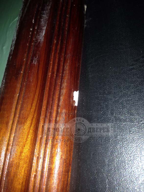

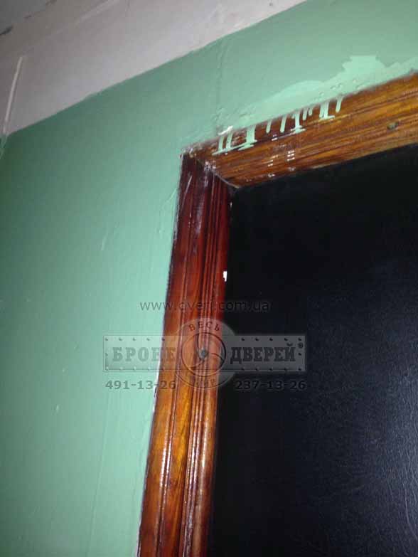

Мы приехали к нему для замера новой взломостойкой двери и увидели....МЕТКИ ВОРОВ НА ДВЕРИ.
Вот вам реальный пример того, как воры метят двери в наших домах.
Обычная маленькая бумажка вставленная в вашу дверь. и никуда от нее не деться. Открыл двери- улетит. не открываешь двери- будет оставаться в двери- значит вас нет дома и к вам можно прийти.
Например, таким образом можно вычислить то, в какое время и в какие дни вы ходите на работу и т.д.
Спасибо Игорь за информацию!
Думал что-то новенькое будет, а нет, все старенькое.
Глупость покупателей от ночала и до конца, начиная от выбора производителя дверей, подходу к выбору и кончая выбора комплектации.
Если даже исключить 5ый комплект ключей, то рано или позно было бы вскрытие 7*7, или не хитрый взлом.
Так или иначе попали бы они сюда в статистику полюбому.

Снова частичный взлом двери "Бастион"
с замком Mottura 54.797.
Киев ул Н.Ужвий.
На объекте был мастер Миша, пишем с его слов:
"Вероятная попытка проникновения, ул.Н.Ужвий.
09.06 обратились к нам с просьбой отрегулировать закрывание замка входной двери. Входные Двери - Бастион с двойной Моттурой 54.797, невзломойстойкая, но терпимо. Броненакладку (кольцо) явно кто-то сорвал преднамеренно где-то месяц назад, но видать что-то спугнуло, причина неясна. Броненакладку пришлось сменить, а также установить цилиндр с нормальными защитными функциями."

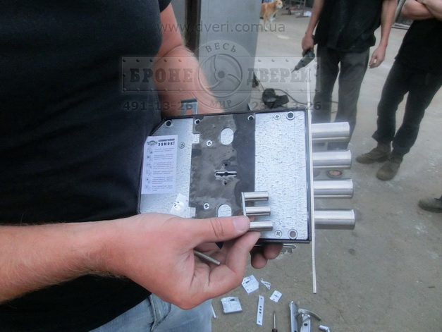

Чуть позже мы провели сравнительный тест броненакладки с двери Бастион...
Реально, ЦЕ ЖАХ. Почему так- мы не знаем. Но Маємо-що маємо.
В начале видео видна именно эта самая броненакладка снятая с двери Бастион.
[youtube]LZRxJPqAbkE[/youtube]
Выводы:
Снова мы видим то, что двери изготовленные с ошибками и явными слабыми местами- становятся искушением для воров.
Мы случаи и бренды не отбираем, но многие из вас сами видят как воров прям манят замки Mottura 54.797 установленные в украинских дверях с множеством ошибок и слабых мест.

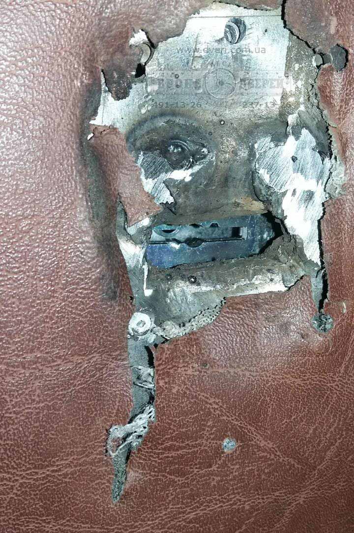

Жесткая попытка взлома двери Бодигард ворами.
Попытка проникновения, ул.Драгоманова.
Взломан Гардиан 5001, но враг не прошел!

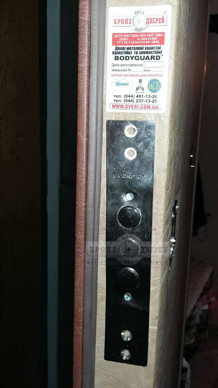

Сегодня к нам обратился человек с просьбой прислать мастера по ремонту, у него была попытка взлома.....НАШЕЙ ДВЕРИ БОДИГАРД!
Совсем обнаглели ворюги!
Все, что я пока знаю- была попытка взлома двери Бодигард с замком Гардиан и именно взламывали этот замок.

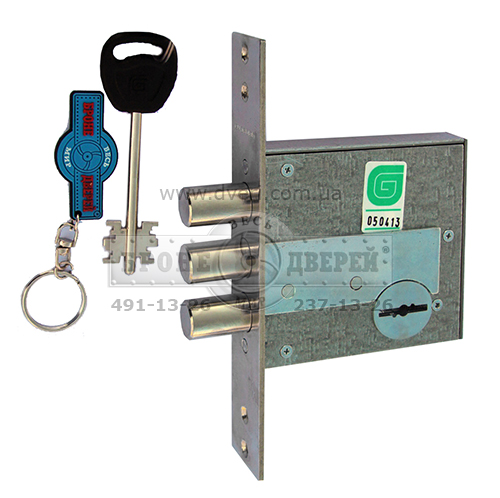

Напомню вам, что в базе у нас нет таких маленьких и хлипких замков как Гардиан, тут видимо было спецпожелание клиент поставить именно такой замок,
который не является базовым. Ух, не люблю я когда люди приходят со своими видениями как им надо делать двери и порой вынуждают нас менять базовые проверенные и толковые решения на какие то свои.
Со слов мастера:
"Наша дверь, 4 класс. Хозяева на выходные уезжали из Киева. В вс. утром соседи позвонили им и сообщили, что поврежден верхний замок их двери. По приезду обнаружили, что верхний замок Гардиан 5001 открыт (свернут), а нижний основной Моттура с цилиндром ISEO R7 и броненакладкой остался нетронутым. Скорее всего это происходило в субботу. Шли скорее всего целенаправленно и очень настырно, работая на открытой площадке. Орудовали вероятно каким-то ломиком, разворачивая отверстия в двери. Развернуть удалось только до приваренных уголков, который образуют карман. Но тем не менее через это отверстие распатрошили замок, открыв его. На этом все действия закончились, причина непонятна, может кто-то спугнул.
Замок привезу на производство, хвостовик целый."
Итак, расследование взлома двери.
1) Двери изготовленные примерно 1 год тому назад и это двери 4 класса, модель 4/2 оптимальная, но версия 2015 года:

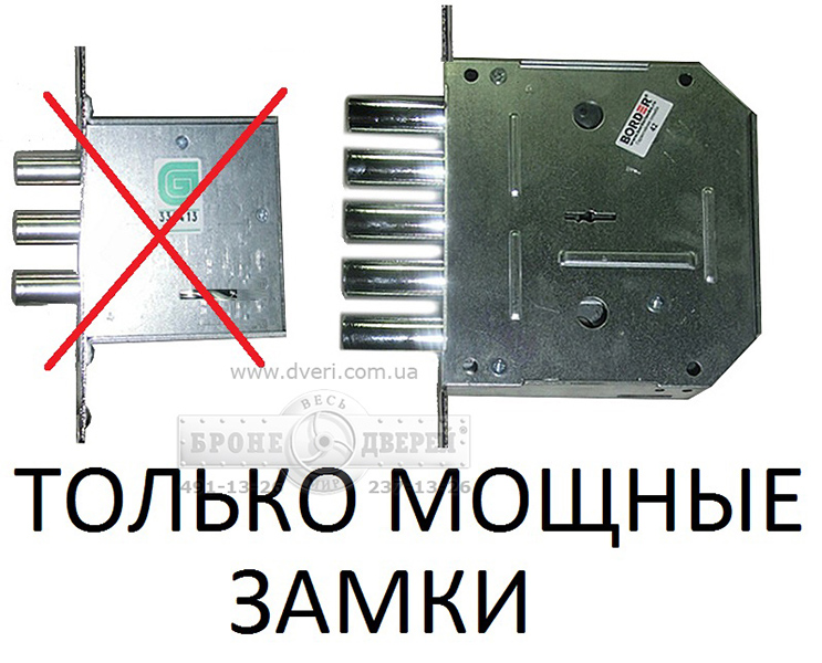

В них, по непонятной пока мне причине внесено изменение, а именно мощный замок
БОРДЕР ВМБ http://dveri.com.ua/articles/Zamki_BORDER.html
заменен на популярный и модный Гардиан 5001.
Тут можно посмотреть наш тест замка Гардиан 5001 сверлением.
http://dveri.com.ua/articles/Ispitanie_zam...sverleniem.html
Замок нижний Моттура с системой блокировки. http://dveri.com.ua/articles/Zamki_MOTTURA.html

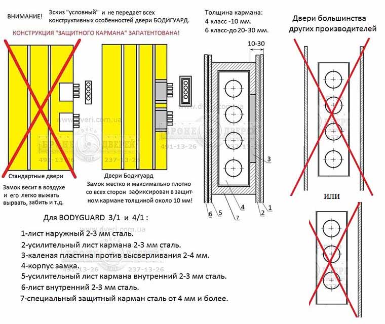

2) Двери с полноценными замковыми карманами, как и заявлялось на сайте: http://dveri.com.ua/news/Akciya_bronedveri...manom_v_podarok

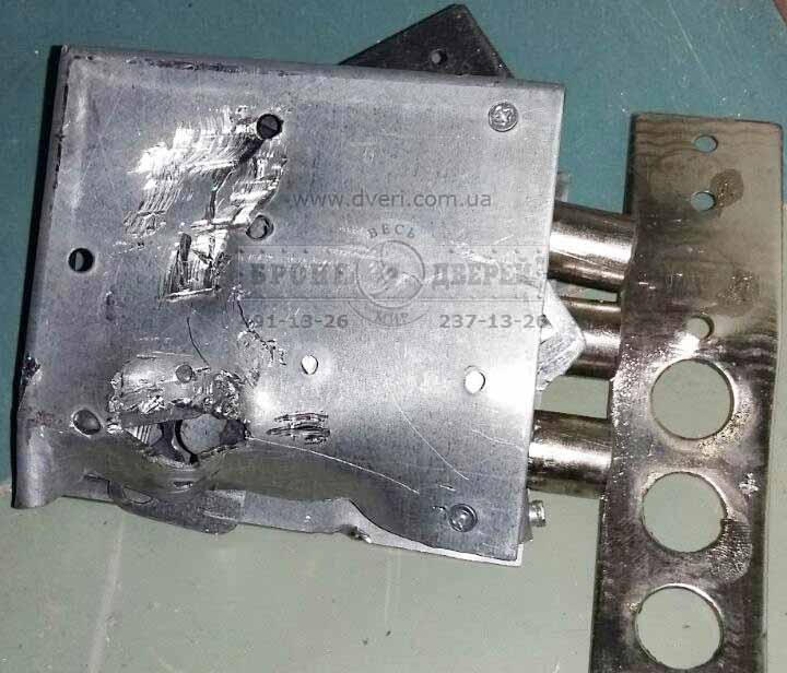

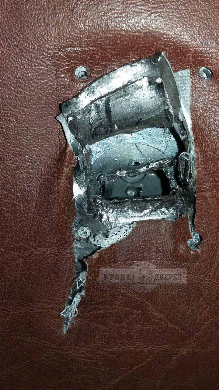

3) Наш мастер приехав на вызов увидел такую картину.
4) Воры неким инструментом, на подобии лома с длинным рычагом пытались разорвать замок Гардиан 5001 через замочную скважину. Это скорее всего был не Кильичный нож, а именно лом( тупой инструмент)
Воры старались разорвать металл, но наши специальные силовые ребра жесткости ввареные в полотно вокруг замка и дополнительный лист усиления были серьезной преградой.
Разорвать стальной лист им не удалось и получить быстрый доступ к замку им не очень удавалось. Тем не менее, они смогли сорвать заводскую каленую пластину с корпуса замка
и все же затянуть ригеля в корпус замка.
5) Замковый карман

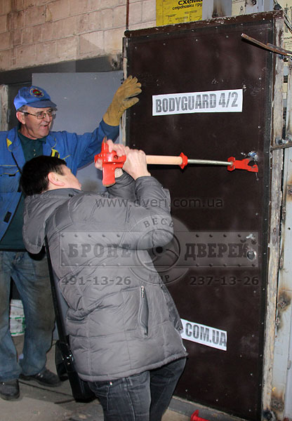

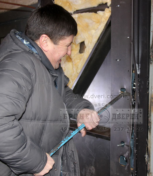

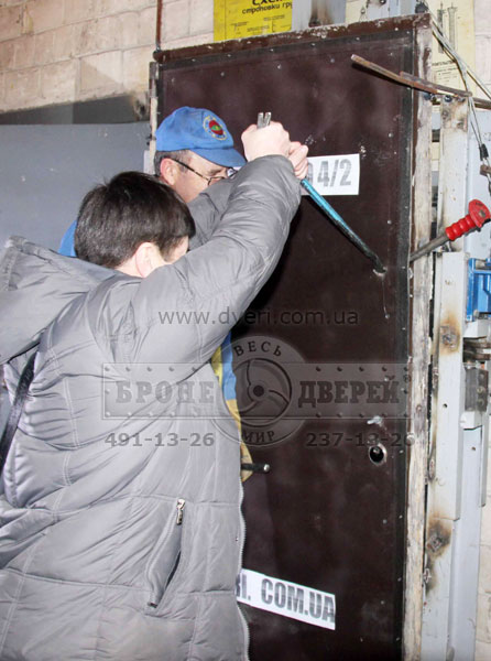

6) Точно такой же замковый карман мы испытывали на взлом на испытаниях несколько мес. назад:
http://dveri.com.ua/articles/Ispytaniya_dv...s_ENV-1627.html
Этот же мастер Михаил рвет карман на испытаниях smile.gif Он испытывали и Бодигард 4 класса и двереимитаторы фирмы "Ф" и как раз фомкой!
http://dveri.com.ua/articles/Ispytaniya_vz...zvoditelya.html
Сервисный ремонт двери и замена замка обошлись нашему клиенту всего в 1200 грн=50 у.е.
Фото двери после ремонта:
Хочется отметить то, что двери мощные и с такой толщиной металла повреждения двери минимальны и двери после небольшого ремонта пригодны к дальнейшей эксплуатации.
Класс стойкости не уменьшился!
Позже мы смонтировали видео про взлом Гардиан 5001 и сделали свои выводы и рекомендации.
Но Враг не прошел!
И гарантия на взлом http://dveri.com.ua/articles/Garantiya_pri...bronedveri.html
не понадобилась!

Выводы:

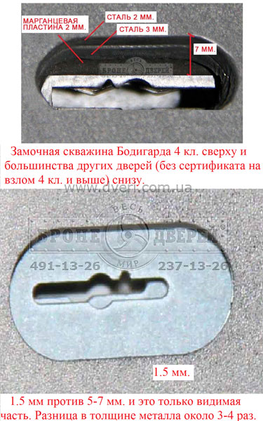

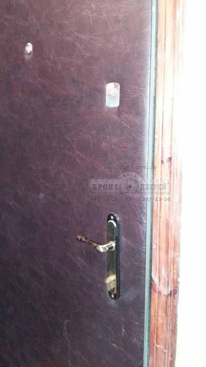

Воры, скорее всего, увидев небольшое расстояние накладки для ключа от края двери- пришли к выводу что замок стоит не большой и по этому легко поддастся. Именно по этой причине мы стараемся в базовых моделях использовать замки только мощных размеров.
В данном случае, по какой то причине( видимо пожелание клиента)- в двери установили небольшой замок Гардиан 5001. Воры надеялись на то, что двери выполнены как обычно из 1 мм или максимум 2 мм и не расчитывали на карман.
Наш мастер, исходя из увиденных повреждений и времени необходимых на их устранение, предположил, что время взлома 1 замка в кармане могло составлять 15-30 минут.
Да, замок таки взломали, хотя на испытаниях базовую версию замка Бодер ВМБ- не смогли взломать, что скорее всего подтверждает
его превосходство.
Для нас это своего рода "звоночек" не ставьте хлипкие замочки!
Этот случай должен быть примером и для заказчиков, которые вносят изменения в базовые комплектации и тем более ставят малые по габаритам замки.
По второму замку, если вы изучите то, как проходила испытания дверь 4/2 оптима: http://dveri.com.ua/articles/Ispytaniya_dv...s_ENV-1627.html то поймете, что шансов взломать второй замок Исео с врезаной броненакладкой и системой блокировки замка при переломе и
с коротким цилиндром- практически не было. А если б и взломали, то с большими шумами и за несколько часов, что в несколько раз привысило б требования к данной двери.

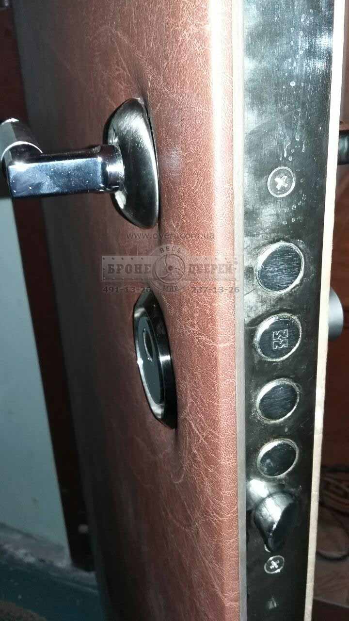

"10.06 к нам обратились с просьбой переврезать Гардиан 1001 вместо крестового Файн. Как потом выяснилось со слов пожилого человека - хозяина квартиры: их квартиру 09.06 днем ограбили, переломал цилиндр основного замка и обычно открыв Файн.
Гардиан им уже будет кто-то ставить (интересовала цена), и по замене, укреплению и защите основного цилиндрового замка будут обращаться когда, с их слов, появятся на это деньги."

С одной стороны я рад, что БГ4 не открыли. Видно, что воры долго мучились и приложили не дюжие силы и все напрасно. Это радует.
Но с другой стороны, есть очевидные факты:
1 факт - замок вскрыт! Маленький он или большой был но он сломан и вскрыт.
2 факт - воры нашли слабое место. Отогнув два листа металла и вот перед ними корпус замка из металла явно слабее чем полотно и делай с ним что хочешь.
Полотна двери и дополнительного листа было явно не достаточно и это при использовании инструмента по 3 классу коим предположительно являлся лом.
А как же заявленная бронепластина которая крепится на всех карманах дверей БГ?
Да, на замке была маленькая бронепластина от высверливания которую сорвали (крепилась на двух заклепках)
Пардон, но она слишком мала для защиты и слишком легко срывается как оказалось.
