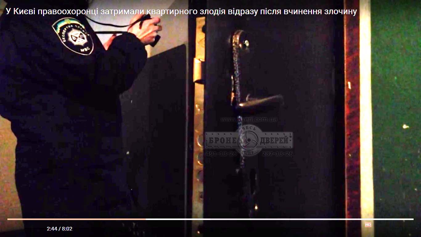

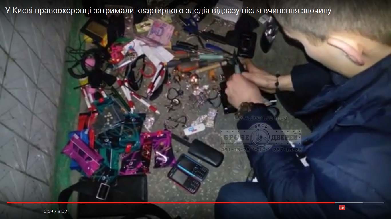

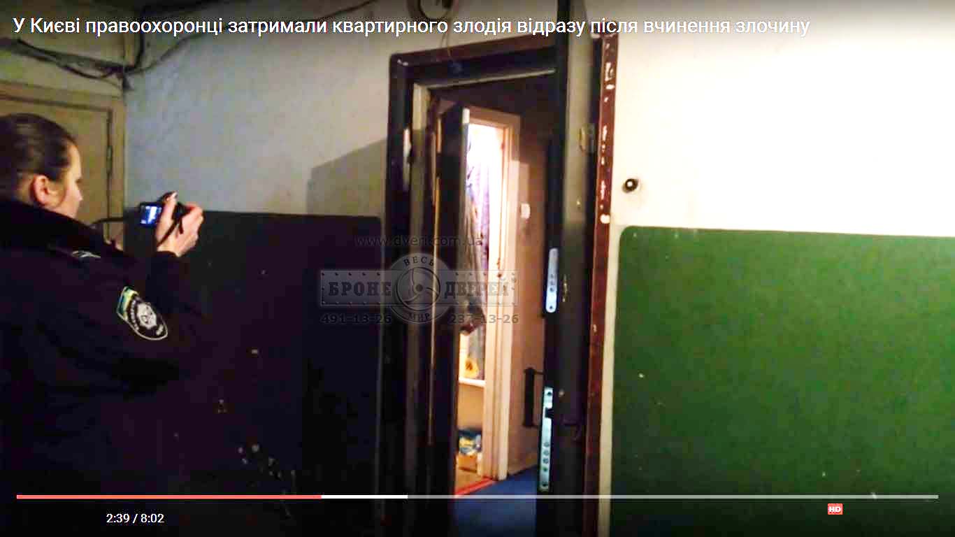

Полиция в Киеве на Оболони словила квартирного вора с награбленным.
Взято из
magnolia-tv.com/video-news/2016-03-12/70672-u-ki-v-pol-ts-ya-zatrimala-kvartirnogo-krad-ya-praktichno-na-m-sts-zloch
[youtube]tEUEu0XDJxk[/youtube]
На видео крупным планом переломанные цилиндры и двери
Зловмисника із награбованим упіймали у під’їзді житлового будинку.
Чоловік не заперечував, що сумки не його, однак сказав, що їх знайшов на поверсі. Під час огляду оперативники виявили безліч дрібних речей: серветки, кулькові ручки, ґудзики, біжутерію, гаманці, мобільні телефони, ювелірні вироби та гроші. Поруч були викрутки.
Правоохоронці перевірили двері квартир під’їзду і на останньому поверсі виявили пошкоджені замки.
На місце викликали слідчо-оперативну групу та розшукали власників квартири. У помешканні були розкидані речі. Зі слів господарів, зникли гаджети, техніка, коштовності, біжутерія та значна сума коштів.
Потерпіла впізнала власні речі, вилучені із сумок затриманого, які він теж прихопив у чужому помешканні.
Чоловіку, який був раніше засуджений за вчинення грабежу та злочинів, пов’язаних із незаконним обігом наркотиків, суд обрав запобіжний захід — тримання під вартою.
Слідчим відділом розслідується кримінальне провадження за ч. 3 ст. 185 (Крадіжка) Кримінального кодексу України. Чоловіку загрожує до шести років позбавлення волі.
Оперативники перевіряють інформацію про причетність затриманого до вчинення аналогічних злочинів на території столиці та області.
По материалам ВК ГУНП в Киеве.
Спасибо littlebombardier за участие и ваше сообщение.

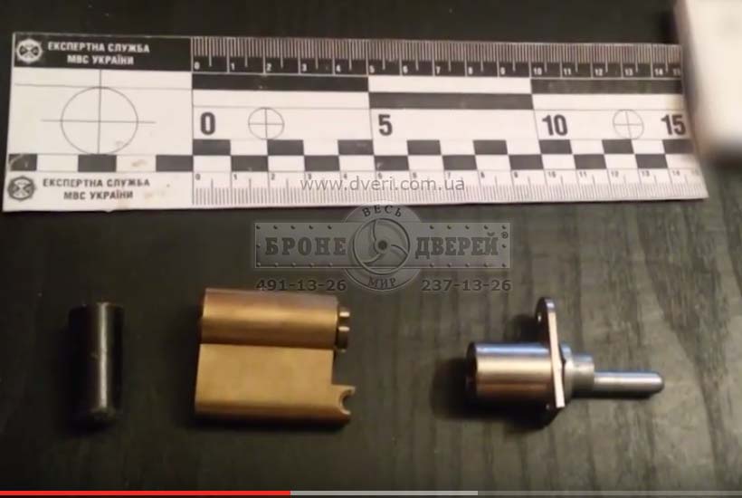

Мы даже провели небольшой анализ данного взлома квартиры.
Вот посмотрите наше видео-предупреждение:
[youtube]fpq-793hl2w[/youtube]

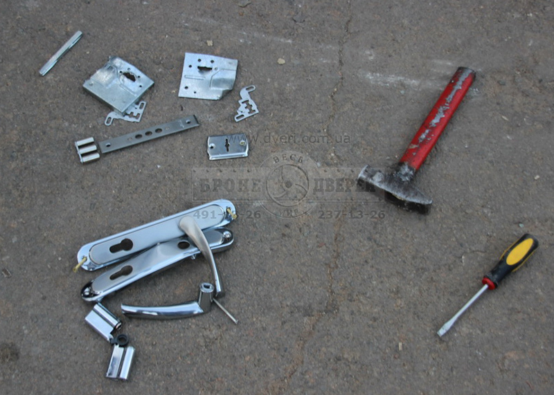

Полный аналог такой двери, как на Оболони, даже на нашем видео более сложный замок т.к. он с БРОНЕНАКЛАДКОЙ! smile.gif smile.gif smile.gif
Время взлома пара минут. Молоток и отвертка.
Тут у вора так же изъяли отвертку. Ни каких отмычек.
Заметьте, вор мог быть в квартире 15 минут+- И при этом он завладел ценностями примерно на 5000-8000 долларов! И доллары и евро и грн и золото.
Действовал вор интсрументом по 2 классу взломостойкости. И конечно мы считаем, что если б у пострадавших стояли двери 4 класса или выше- их бы не ограбили.
Просто давайте сравним. 700-1000 дол. стоит надежная дверь 4 класса и примерно на 7 000 долларов вынесли ценного, а сколько стрессов + порча двери дол. за 200 и т.д.
Не реклама, а сухой математический подсчет.

Что удивило, вор-наркоман, взяв 2 тыс долларов, 70 евро, около 30000 грн налички плюс золото, не побрезговал какими-то авторучками и прочей мелочевкой. Гребут всё подряд! sad.gif Разве на видео броненекладка? Мне кажется, то что снаружи прикручивается саморезами к полотну на несколько мм не может считаться броненакладкой... Накладкой для красоты - да. У меня вопрос, стоит самый простой сувальдный Эльбор "Кремень", скорее всего. Думал поставить что-то лучше, хотя бы "Сапфир", а замочная скважина не совпадает, и крепления в торце -тоже ( Знаю, что скажете менять дверь. К сожалению, не мой вариант. Есть ли лучше замок, чтоб скважина совпадала?

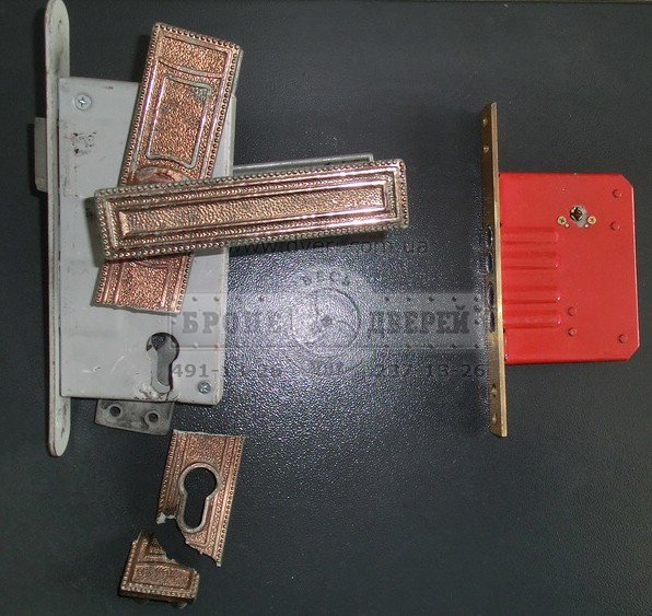

Как прокачать старые входные двери до надежных?
Этот вопрос можно рассмотреть в АНАЛИЗ УЖЕ УСТАНОВЛЕННОЙ ДВЕРИ:
http://dveri.com.ua/forum/index.php?showto...40&start=40
Но готовьтесь к тому, что не очень сможет спасти замок дверь которая не проходила испытаний на взлом и которая скорее всего создана с огромным количеством "слабых мест"
Это полумера. Скажите, что все это ерунда!?
Как знать?

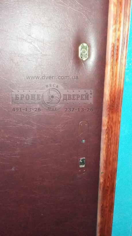

Вот примеры взломанных дверей после ремонтов:
http://dveri.com.ua/forum/index.php?showto...post&p=3162
http://dveri.com.ua/forum/index.php?showto...post&p=3480
Реально, что б вы понимали, мы завтра после обеда будем ставить взломостойкую дверь..... людям которых ограбили 2 раза подряд за 2 месяца.
Кстати с таким же типом двери( сувальдничек и цилиндровый замок)! Повторные случаи взломов-это все случаи взломов после ремонтов sad.gif
Вот пример взлома двери повторено после ее апгрейда:

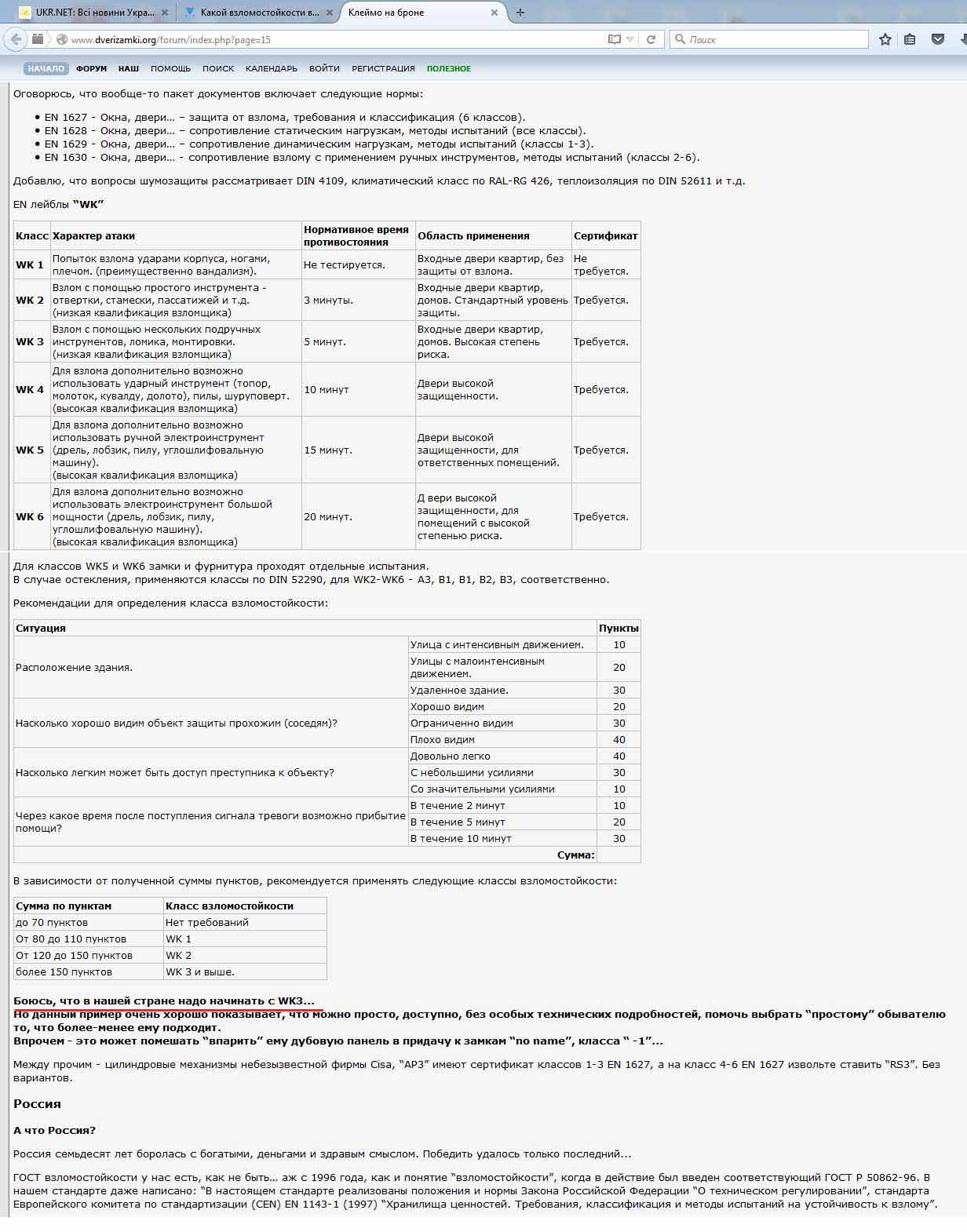

Вот просто прочитайте советы из 3-х разных источников:
Статья " Клеймо на броне" 2008 год. Анализ евростандарта "Превеншн оф Крайм".(Препятствие преступлению)
Наша табличка 2016 год.
Евростандартд на взломостойкие двери 1627-2011 года.
Все сводится к рекомендациям дверей от 3-4 класса... И скажите что тут хоть 1 слово касается рекламы.

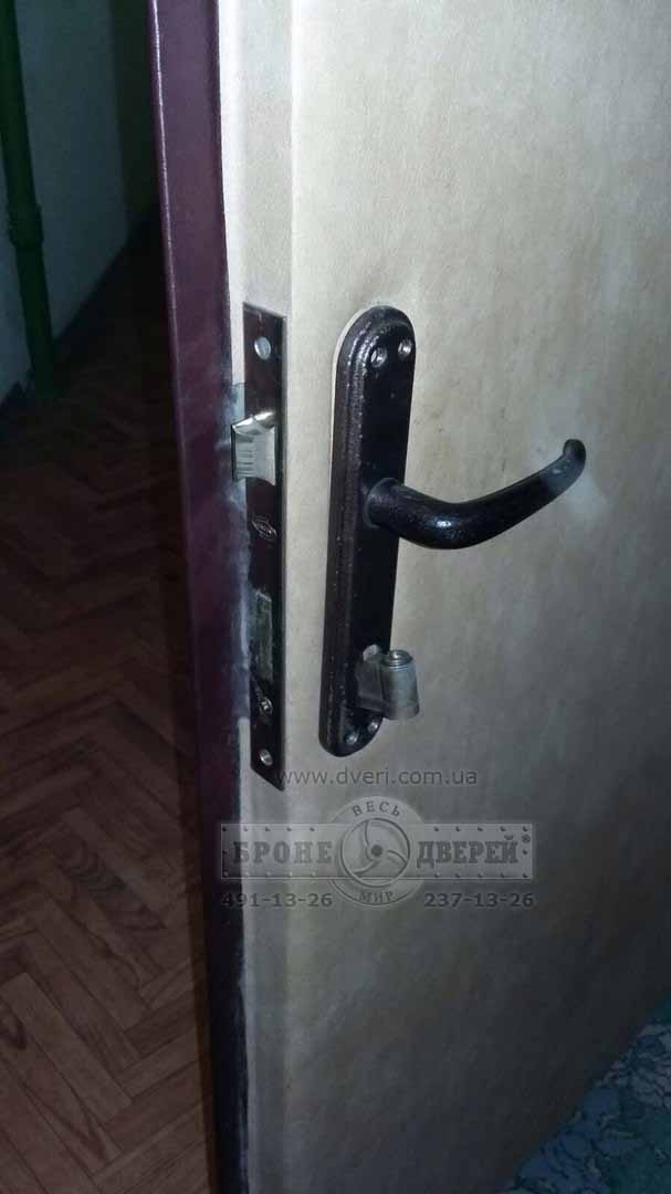

Ограбили квартиру после утери ключей.
Двери в Киеве Ул. Краснозаводская,
Недавно к нам обратились пострадавшие. На объект выезжал мастер Михаил.
Гостинка, сьемная квартира. Как оказалось, несколько дней назад жильцами была утеряна связка ключей, от этой двери в том числе.
Соседи видели, что похожая связка висела у входной двери в подъезд на решетке. Видать, кто-то нашел, к какой двери они подходят и получилось.
Вынуждены были менять замки.
Вот вам пример того, что при утере ключей все же сразу надо принять меры по замене хотя б 1 замка или секретной части в нем.

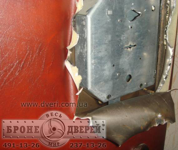

Цитата(Игорь @ 17.7.2013, 11:54) *
Попытка взлома двери Bodyguard
К нам обратился наш клиент, который потерял ключи и на свою голову обратился не к нам- производителю дверей, а к довольно известной компании по аварийному вскрытию дверей.
Игорь если не секрет как сбили броненакладку утопленную в стакане?

Инструкция как взломать двери Bodyguard.
Постите Сергей. Я не буду комментировать весь путь взлома того или иного типа замка по причине безопасности. Все мы знаем, что все сбивается, но за какое время и каким инструментом. У аварийщика ет ограничений по шумам и инструменту и времени. Мы напоминаем, что большинство грамотных дверей можно взломать за 1-4 часа. Ввор старается взломать двери с минимальным шумом и за 1-5 минут.
Вот такой мой ответ. Надеюсь на ваше понимание. Мало кто из наших клиентов захочет что б я тут выложил инструкцию типа "КАК ВЛОМАТЬ БИДИГАРД" smile.gif
Или Сергей, Доберман, Юрий и десятки или сотни других форумчан-наших клиентов хотят что б я выложил такую инструкцию? smile.gif smile.gif smile.gif
Ото ж. Нам платат за то чтоб мы не только продавали, но и думали кому и что говорить. smile.gif
Клиенту оно не надо. Есть класс, есть гарантия от взлома вором. И все. Этого хватит.
Если вы мне покажите 5-10 сертификатов на взломостойкие изделия- я увижу что вы профи в деле безопасности- диалог и обмен оптом возможен, но не в открытом доступе.

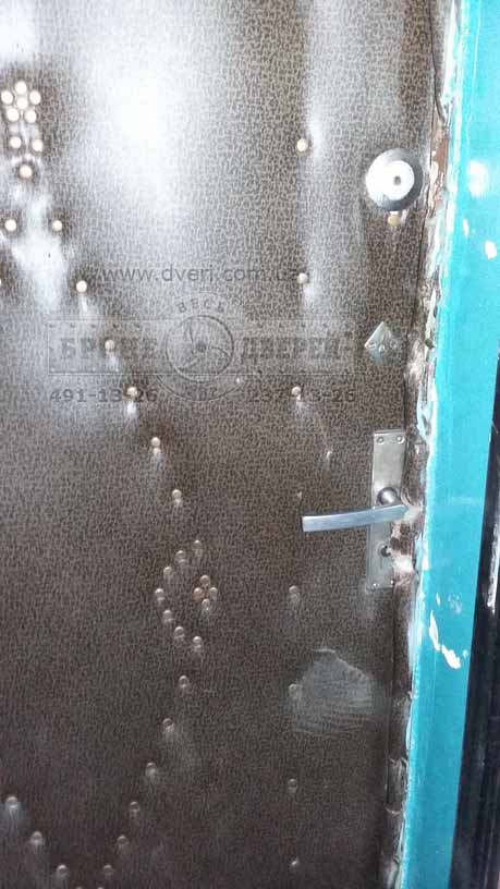

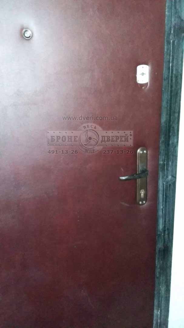

30.3.2016, 13:40

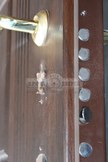

Взломали входные двери в Киеве ул Дегтяревская.
Но квартиру не ограбили, видимо спасла вторая дверь.
Бронедверь "Мечта вора"
На объекте был мастер Михаил.
Фото первой и второй двери.
Обычная многоэтажка, четыре квартиры на этаже с похожими входными металлическими дверями. У всех основные замки с торчащими цилиндрами, которые вызывающе провоцируют потенциальных жуликов - переломай и открывай. Дополнительные, хоть и слабенькие, но сувальные, а в дверях пострадавших - дополнительный - Кале Файн (с крестообразным ключем). Такие замки не открывают только ленивые. Хозяйка этой квартиры, вернувшись вечером 28.03 домой, увидела открытую металлическую дверь своей квартиры с разломанными замками. К счастью, вторая дверь - старая совдеповская деревянная - с одним только работающим замком (правда сувальным) не поддалась в этом случае ворам. Фомки скорее всего у них с собой не было или же кто-то спугнул.
Фото аналогичных замков.
Насколько легко взломать такие двери показано ниже.
Схожие случаи взломов дверей:
http://dveri.com.ua/forum/index.php?showto...post&p=3774
Видео взлома одного замка и видео взлома второго замка:
[youtube]iRBXWENTXoc[/youtube]
Примерное время взлома всей двери 1-3 минуты.
Выводы.
Заметьте, насколько действия воров 100% совпадают с действиями описанными в евростандарте на взломостойкие двери EN-1627
"Высокий уровень сопротивления-часто приводит к прекращению взлома".
Злоумышленники после взлома увидели вторую дверь и не имя необходимого инструмента -сбежали.
А надо было то, ломик +- и пара минут...
Скорее всего воры действовали на авось получится. Не получилось- не беда. Много не потеряли, позже получится с другой квартирой.
Стандартная "мечта вора", с стандартным взломом.
Действия воров скорее всего подпадали под 2 класс ENV -1627( молоток, отвертка, разводной ключ), время взлома несколько минут.
сообщение пишется!

Вскрыли двери и ограбили квартиру.
В субботу позвонили люди которых вскрыли без повреждения замков.
Людей скорее всего открыли дубликатами ключей или у них были очень простые замки и их открыли простейшими отмычками.
Пока это вся информация которой мы обладаем, ни названия низамков, ни двери пострадавшие назвать не смогли. Скорее всего это была
типичная "мечта вора".
4.4.2016, 12:23
Взлом двери в киеве переломом цилиндра.
Квартиру ограбили.
Сейчас звонил человек у которого взломали двери и ограбили квартиру.
Информацуия очень предварительная, но у него был цилиндровый замок, его переломали и потом открыли замок. Второй сувальдник - не был закрыт хозяином.
Пострадавший просил помочь с ремонтом двери.
Статья не закончена....
8.4.2016, 18:18
Взломали стальные двери в Киеве.
"Мечта вора".
К пострадавшим выезжал мастер Михаил.
Обычная многоэтажка, простая металлическая дверь с классическим набором замком с нижним КАЛЕ и открытым цилиндром и
дополнительным ФАЙН с крестообразным ключом. Скорее всего воры заблаговременно спланировали ограбление, со слов хозяев обнаруживали метки на двери на открывание. В ночь с субботы на воскресенье осуществили свой злой замысел, сломал цилиндр ФАЙН даже был не закрыт. Его потом уже сменили на Эльбор что бы как то закрыть квартиру. Воры выносили все что можно унести: велосипеды ,технику, плазменные телевизоры, вещи и т.д. Мы на основной замок установили защитную фурнитуру Ростекс и нормальный цилиндр с защитой от бампинга. т.к.у людей сейчас нет средств на покупку новой надежной бронедвери как мы советуем от 4 класса и выше.
Просто переломали цилиндр, а на второй замок дверь не была закрыта.
Предположительно время взлома 30-60 секунд и без шума.
Хозяева долго не жили в этой квартире и часто отсутствовали. На дверях находили метки воров типа спичек и палочек вставленных в полотно, которые при открытии двери падали.
За квартирой следили и вынесли из квартиры ВСЕ.
Случай полностью схож с недавно описанным:
http://dveri.com.ua/forum/index.php?showto...post&p=3605
Другие взломы дверей с аналогичными замками:
Всего 9 дней разделяет эти 2 истории.
9 дней...4 истории ограблений... и ни 1 с дверями 4 класса или выше... так и живем.
