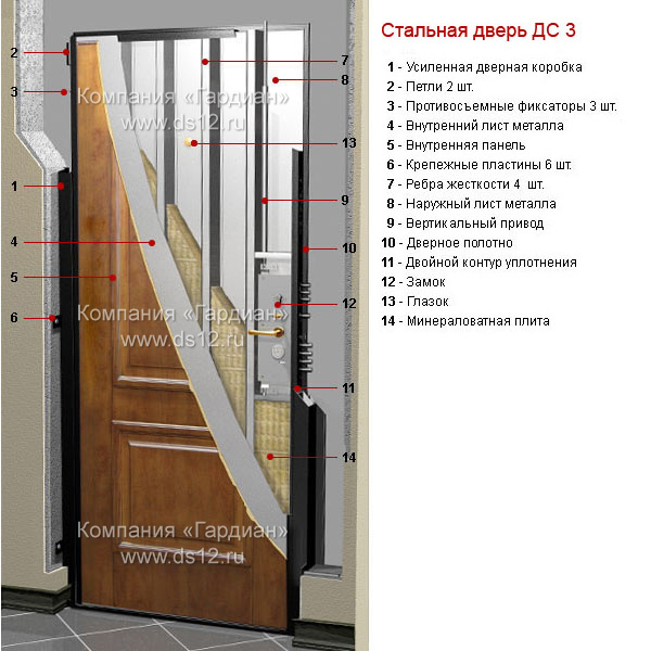

Старожилы форума(особенно Игорь) посоветуйте пожалуйста какую дверь выбрать в России до 25 тыс. рублей, сейчас два основных претендента: это дверь Гардиан ДС 3 с замком 25.14 и Эльбор люкс. У Гардиана мне не нравится толщина стали 1.5 мм, а вот в Эльборе не нравятся на первый взгляд их замки, так как посмотрев видео в интернете был удивлен как их относительность легко взламывают.
Посоветуйте пожалуйста какая дверь лучше за эту цену в России...

Двери Гардиан ДС 3 с замком 25.14
www.ds12.ru/products/steel-doors/door-models/132/677/
интересный вариант, но там 1 двойной замок и я очень сомневаюсь в том, что это лучше 3-х тех, которые в ходят в Эльбор Люкс, ведь там и цилиндровый с блокировкой, что очень важно и Сапфир с шторкой.
Завод заявляет, что двери отвечают 1 классу по российскому стандарту. Тут считаю, что класс получен более верно, чем у Эльбора. Я уже писал, что на мой взгляд у Эльбор Люкс 2-й класс завышен и двери скорее всего должны быть 1-го класса.
