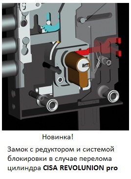

Секретка сама не шумная если хорошая. Шумят замки, сувальды, регеля. CISA Revolution PRO очень тихо работает. В нем шестерни и ничего не щелкает, ключь вращается без звука и усилий как по маслу. Только нужна еще и дверь хорошая, с хорошей звукоизоляцией, что бы не барабанила как пустая кастрюля. Желательно с МДФ облицовкой, она не дает металлу резонировать.
