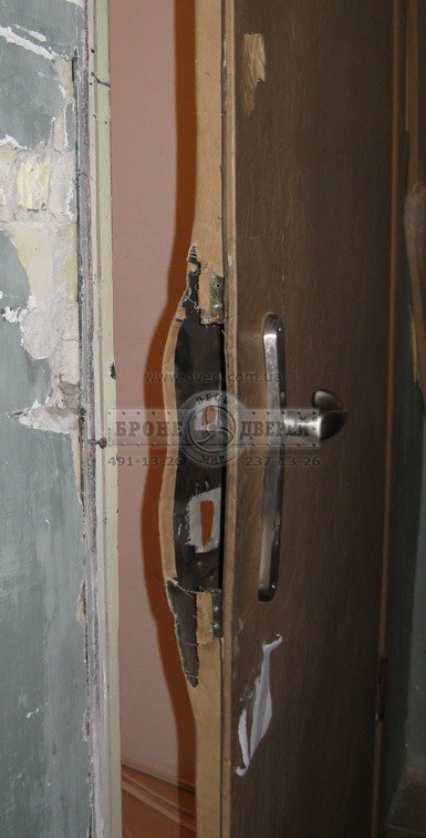

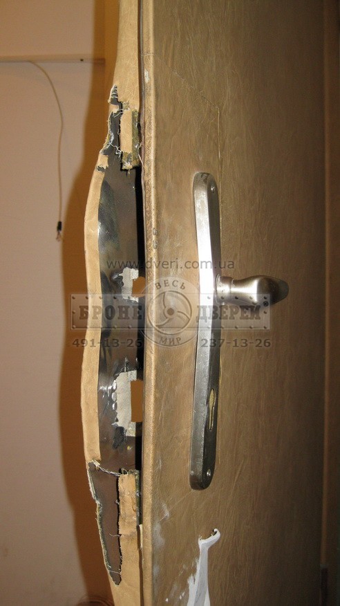

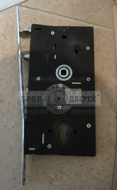

Относительно бронепластины, мы писали в данной статье:
Класс вашей будущей двери- отвечает классу замка с пластиной-4? Если двери 1-го класса, тогда зачем пластина???????
Она там не поможет...... хоть ставьте их 6, я и вы скорее всего выжмите ломом замки с калеными пластинами просто через внутренний лист. Бесшумно и примерно за 2 минуты. Вы видели статистику взломов? там много таких случаев.... ohmy.gif
http://dveri.com.ua/forum/index.php?showto...0&#entry935
обратите внимание, случай у нас на форуме № 64(в правом верхнем углу № сообщения).
Простите, но это именно ваш возможный вариант.....
Замок Кале, мощный, ручка на стяжках, результат...........
