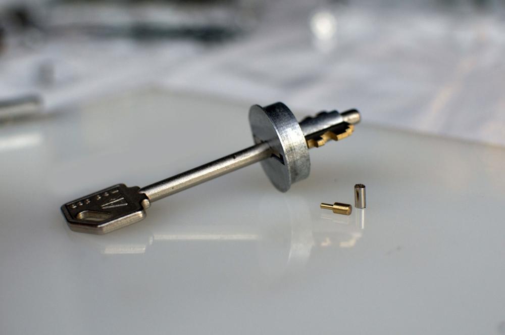

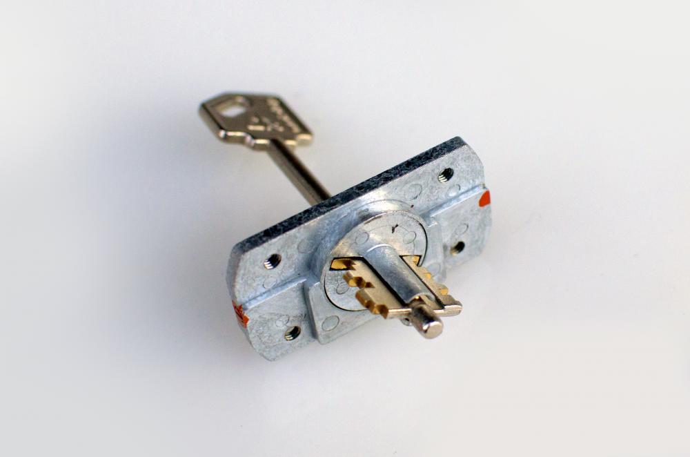

Доброго времени суток!
У меня возник вопрос по поводу правильности установки замка CR MRX Plus 2101 VMB в вашей двери владельцам которой я являюсь. Вопрос собственно в том что в левую дверь установлен правый замок при этом он еще и вверх ногами для того чтобы как бы закрывался в правильную сторону, соответственно втулка mrx не закрывает доступ к сувальдам. Производство уверяет что они так устанавливают эти замки во все ваши двери мотивируя это невозможностью установки бронепластины с другой стороны.
Не могли бы вы разъяснить эту не возможность, а также целесообразность этой втулки которая вроде бы как преподносится как защита от отмычек и самонаборного ключа в ваших видео?
Заранее спасибо за ответ!
3.5.2020, 16:08
Цитата(Игорь @ 3.5.2020, 11:27) *
Действительно замок CR MRX Plus 2101 обладает массой интересных вопросов.
Дело в том, что в этот м то и момент, что втулка трубчатая и как мы понимаем, втулку увсе равно надо побороть, если не поборешь, то дальше не попадешь!
Вот-вот, пока не поборешь магнитный пин. Именно по этому мне кажется есть резон его ставить шторкой во внутрь, подальше.
Есть у меня опасение, что стой он наружу, и если его удастся провернуть, то его перекрытие скважины мало что даст, ибо освобождает ключ после полуповорота, (180гр).Но тут по другому никак.
Блин, добавь производители дополнительно еще и опускающуюся полноценную шторку как на Бордере и Эльборе, которая подымается только при полном повороте ключа (минимум 360гр) то замок был бы проста бомбезный.
Капец, а им лень даже ключ короче сделать.
Игорь, протестируйте пожалуйста у аварийщиков хорошенько CR Plus. Пусть подергают самоимпресией и отмычками.
Очень интересно.
Kostiantyn
4.5.2020, 8:44
8
2.5.2020
2073
Цитата(Sergey Kiev @ 3.5.2020, 15:08) *
Вот-вот, пока не поборешь магнитный пин. ...
ИМХО конечно, но сломать полутрубку гораздо проще чем провернуть втулку с двумя пинами, которая после слома трубки ничем не препятствует ни саоимпрессии ни отмычкам, ну и остается вопрос работает ли система PLUS вверх ногами?
