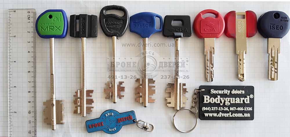

Я специально сфотографировал сейчас популярные ключи, которые у меня были рядом.
Как когда то на Бордере ЗВ-8-6 к5 с шторкой, мы заказывали надрезы на ригелях, так и тут корпус замка и планка требуют под нас изменений.
Это нас самих немного удивляет, ведь с другими моделями замков, например, Cisa revolution PRO -не надо вносить никаких изменений.

Так а что Вам на заводе ответили по поводу более коротких ключей, нет такой возможности? В LIOM мне ответили что заготовки которые 92 mm. не подходят для этого замка (( Хотя это странно у них более старые ревизии того же СR 7051 MRX PLUS были с короткими ключами.
По факту под пластиком такой же ключ как на картинке выше! В принципе можно снять пластик, переполовинить железную ручку за которую держишься при вращении, вставить обратно в пластик и зафиксировать той же эпоксидкой и таким образом укоротить ключ на 1.5 см. и получить более вменяемый размер.

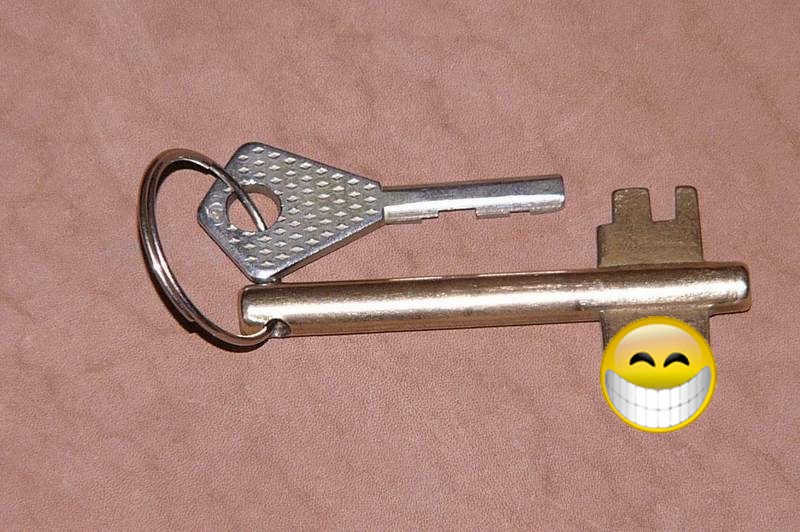

Я знаю у итальянцев были крутые фишки- складной сувальдный ключ.
У нас в шоуруме на Глубочикой даже был такой серый образец. Но к CR MRX Plus скорее всего не подойдет.
Но мы что то придумаем!
При необходимости- мы наращивали ключи.
Обрезать- думаю, что будет не просто, но реально.
Например, обрезать шляпку и согнуть часть ключика в виде буквы Г и потом вставить в пластиковую шляпку и залить эпоксидкой
или чем то похожим. Просто как вариант.
Уверен, что есть у мастеров по изготовлению ключей такие лайфхаки.
