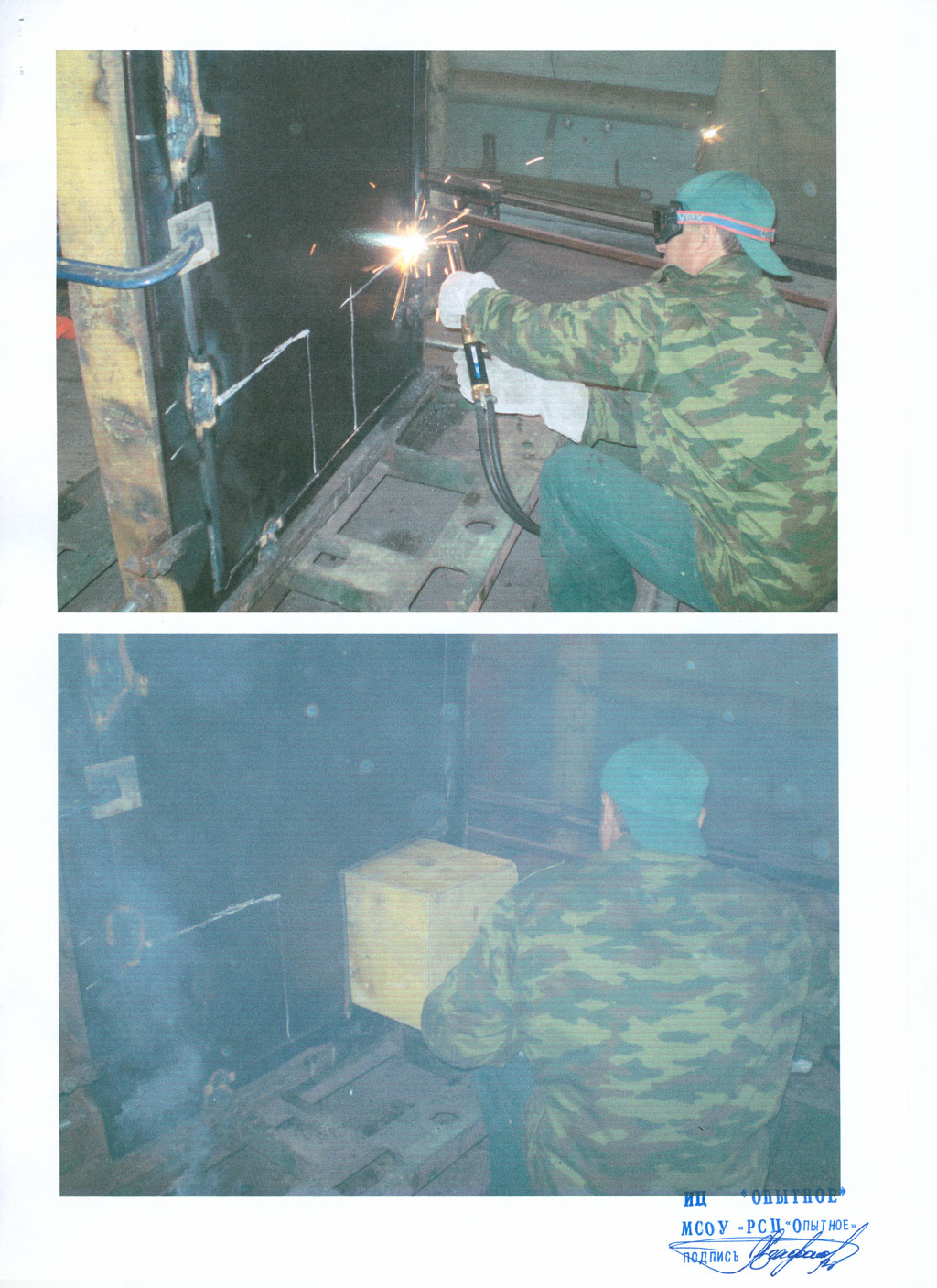

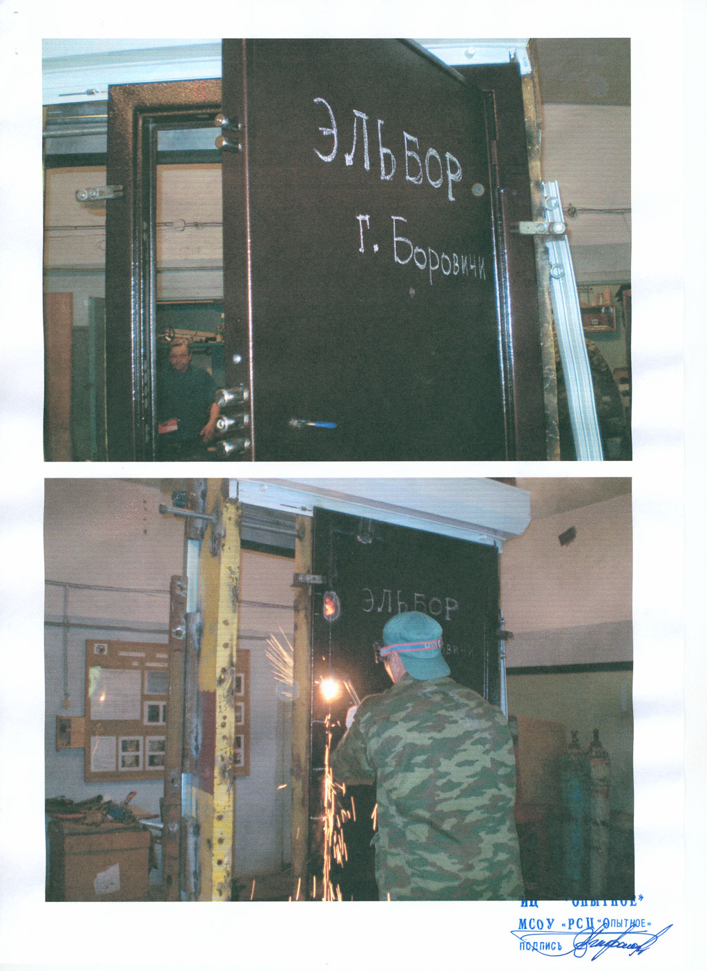

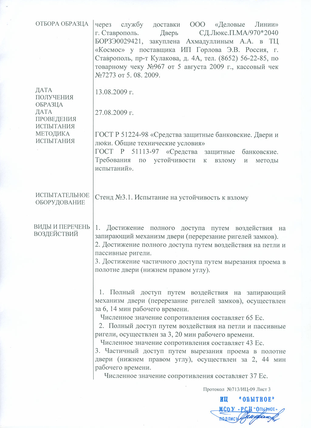

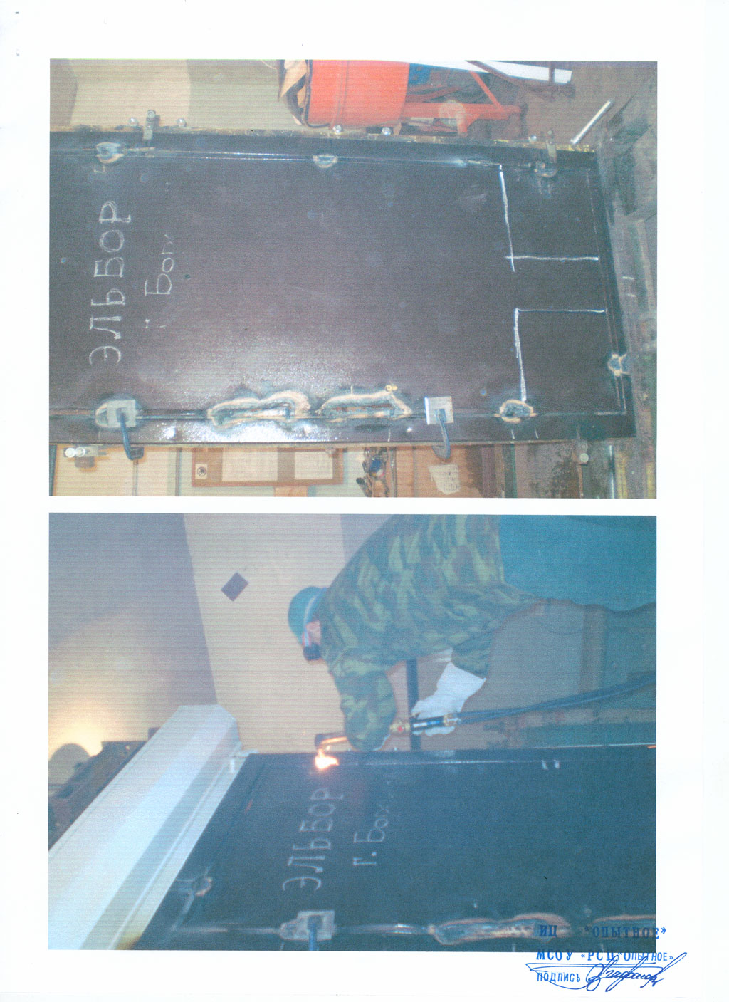

Прежде чем честно Вам ответить... я сообщу Вам что в теме дверей и замков я уже 14 лет, хотя и являюсь простым любителем.
1. Я организовал испытания одной двери "Эльбор Люкс" из-за скандального его 3 класса взломостойкости по ГОСТ , купил дверь , оплатил работу сервисного центра "Опытное" и получил заключение.
2. Испытания должны проводить в сертифицированной лаборатории , я не являюсь ее сотрудником, поэтому я не проводил испытаний дверей.
3. А зачем присутствовать не подскажите?
Вы как "профессионал" , хотите потягаться со мною - любителем в знаниях...?
