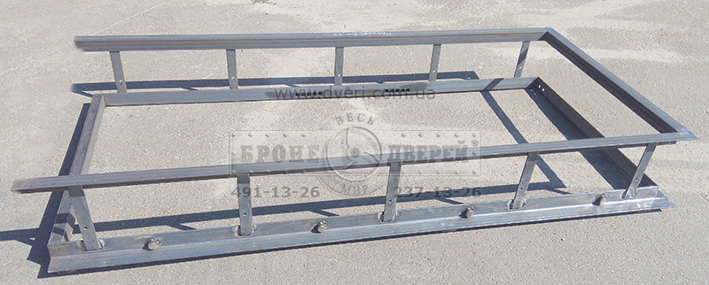

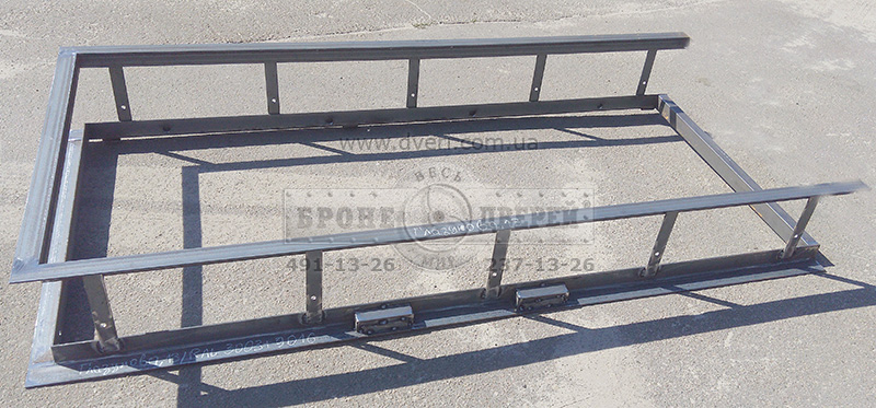

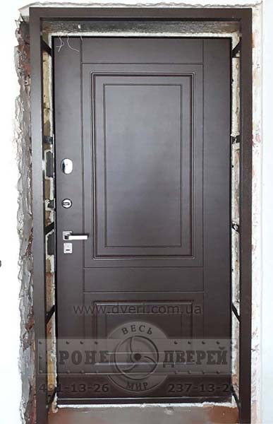

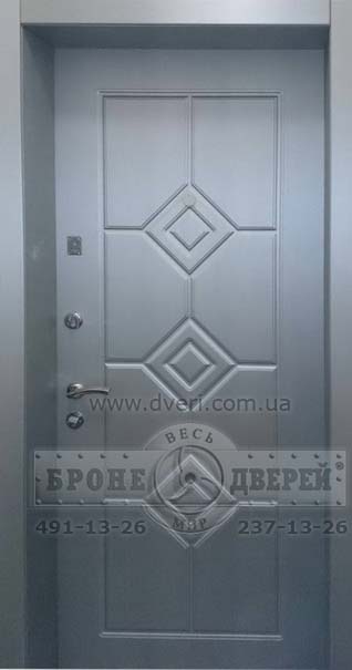

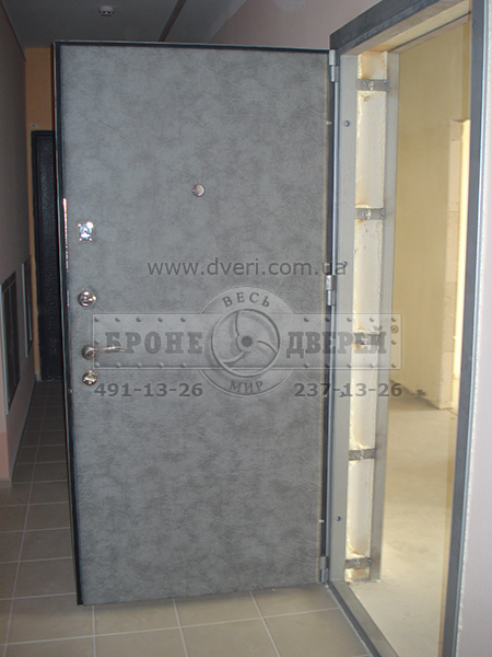

Бронедвери с обратной рамой.
В последние годы приходится все чаще ставить двери 4 класса и выше с обратной рамой т.к. многие стены изготавливаются из газобетона и т.д.
Вот и пришло время дополнить этот раздел фото дверей с обратными рамами.
Даже у меня дома стоят бронедвери 5 класса с обратной рамой.
Потом желательно заделать откосы штукатуркой или тамбуром из МДФ, как на фото.
