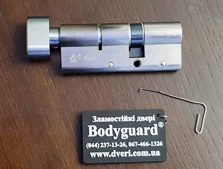

26.9.2019, 19:24
Продолжим историю с барашками и скрепкой.
Выявлена уязвимость цилиндра Azbe Hs-7.
Видео как отмычка легко открывает замок.
Вот недавно смонтировали видео подтверждающее информацию о уязвимости некоторых моделей цилиндров к вскрытию скрепкой, проволочкой и т.д.
[youtube]xAAsylndvqs[/youtube]
Вот случай о котором мы говорим в видео, что неделю назад была информация о вскрытие такого цилиндра при людях:
http://dveri.com.ua/forum/index.php?showto...post&p=8678
Вот так вот.
Кстати, у некоторых наших старых клиентов были такие цилиндры. Лет 15 тому назад мы тоже такие ставили.
Потом прошли сертификацию на взлом первыми в Украине, в далеком 2008 году и стали использовать более прогрессивные защиты на дверях и замки.
Большинство из имеющихся у нас цилиндров справились с этим тестом и не были открыты проволочкой!
Включая и новинку от Чиза и такой скромный на первый взгляд Cisa c 3000 S.
Внешность действительно обманчива!
А вы не хотите проверить так свой цилиндр?
