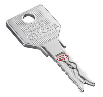

Хочу рассказать одну особенность эксплуатации данного цилиндра с которой столкнулась моя семья.
Началось все с телефонного звонка мне на работу. Встревоженный голос супруги сообщил, что она стоит перед дверью и не может открыть замок. По ее словам один из наших замков Evva 3 KS не проворачивался вообще. Уже минут 10 она безуспешно пытается открыть его но цилиндр как заклинило. Можете представить себе мои мысли в голове... Сломался, заклинило? Что теперь делать, как дверь открыть? Даже была мысль искать телефон Игоря и консультироваться как с минимальным ущербом взломать дверь. Не успел я выбежать с офиса, как снова звонок, жена сообщила, что замок таки поддался и она уже дома. Значит цилиндр не сломан, а возможно подклинил и возможно от "пыжевания".
Читая статистику взломов на этом сайте, почему то мысль была, что заклинивший замок это последствия воздействия домушников.
Придя домой, сразу снял цилиндр и принялся его проверять на пыжевание. Но замок был чистый. Рассмотрел его даже оптикой внутри, все чисто. Взял свой ключ, проверяю работу, работает как часы. Что за черт? Взял ключ супруги, и вот он клин, замок не крутится. Ключ ровный.
Рассматриваю ситуацию более внимательно и обнаруживаю, что ключ супруги, буквально 0,5 - 1 миллиметра не доходит полностью в замок. И этого было достаточно, что бы замок не шелохнулся. Но что мешает ему войти полностью? Оказалась мешала немного грязи на ключе. Ох уж эти дамские сумочки. Входя неоднократно в замок, грязь с ключа сбивалась в уголках кривых замка. Их там крохи и почти не заметны, но и этих крох было достаточно, что бы упершись в пины не дать ключу зайти полностью. Место их скопления я обвел красным на рисунке.
Уважаемые обладатели цилиндра Evva 3 KS проверяйте периодически свои ключи. Протирайте их от грязи в уголках.
Замок отличный и мой совет возможно избавит вас от встревоженных звонков от ваших близких wink.gif
